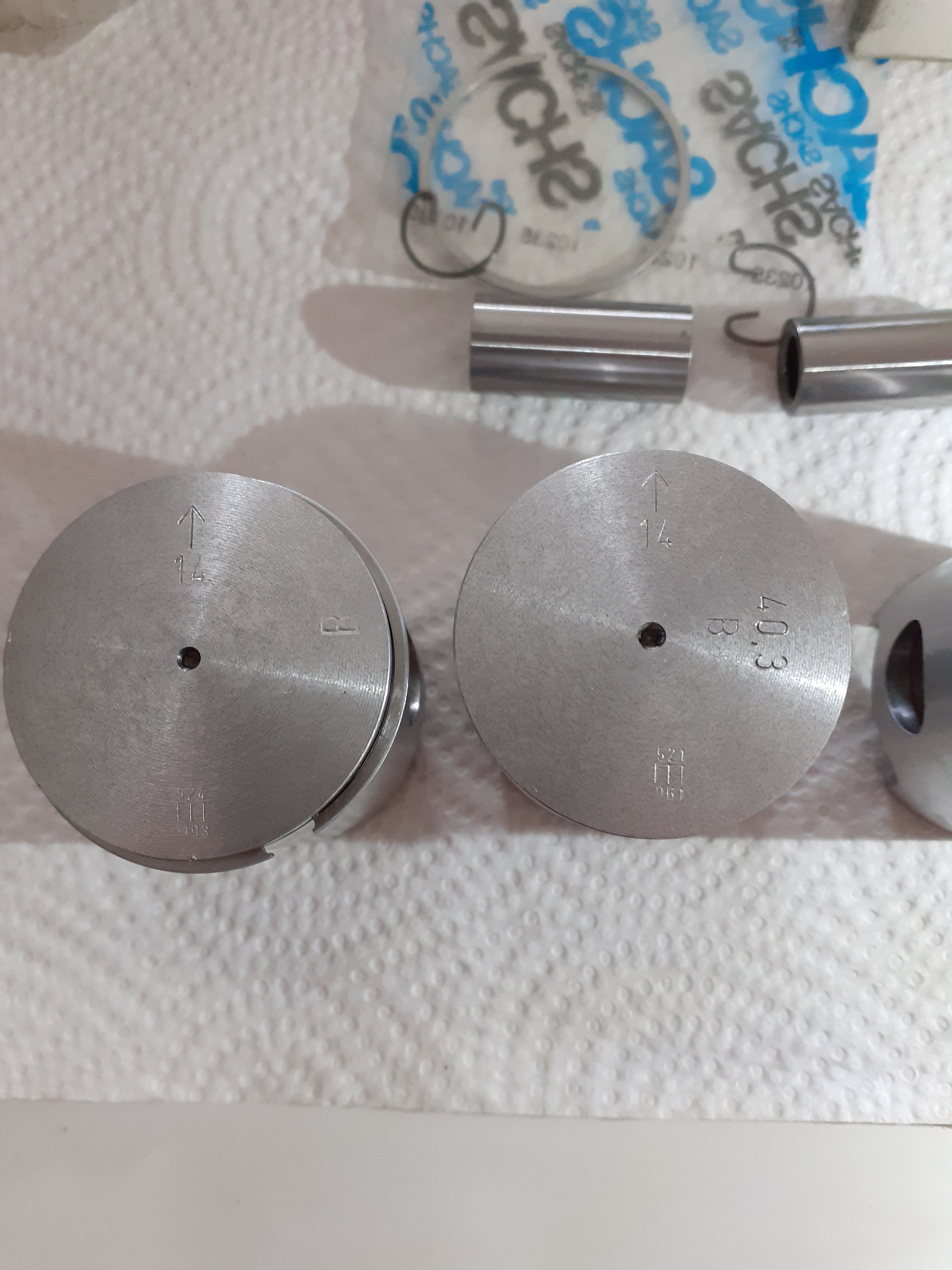

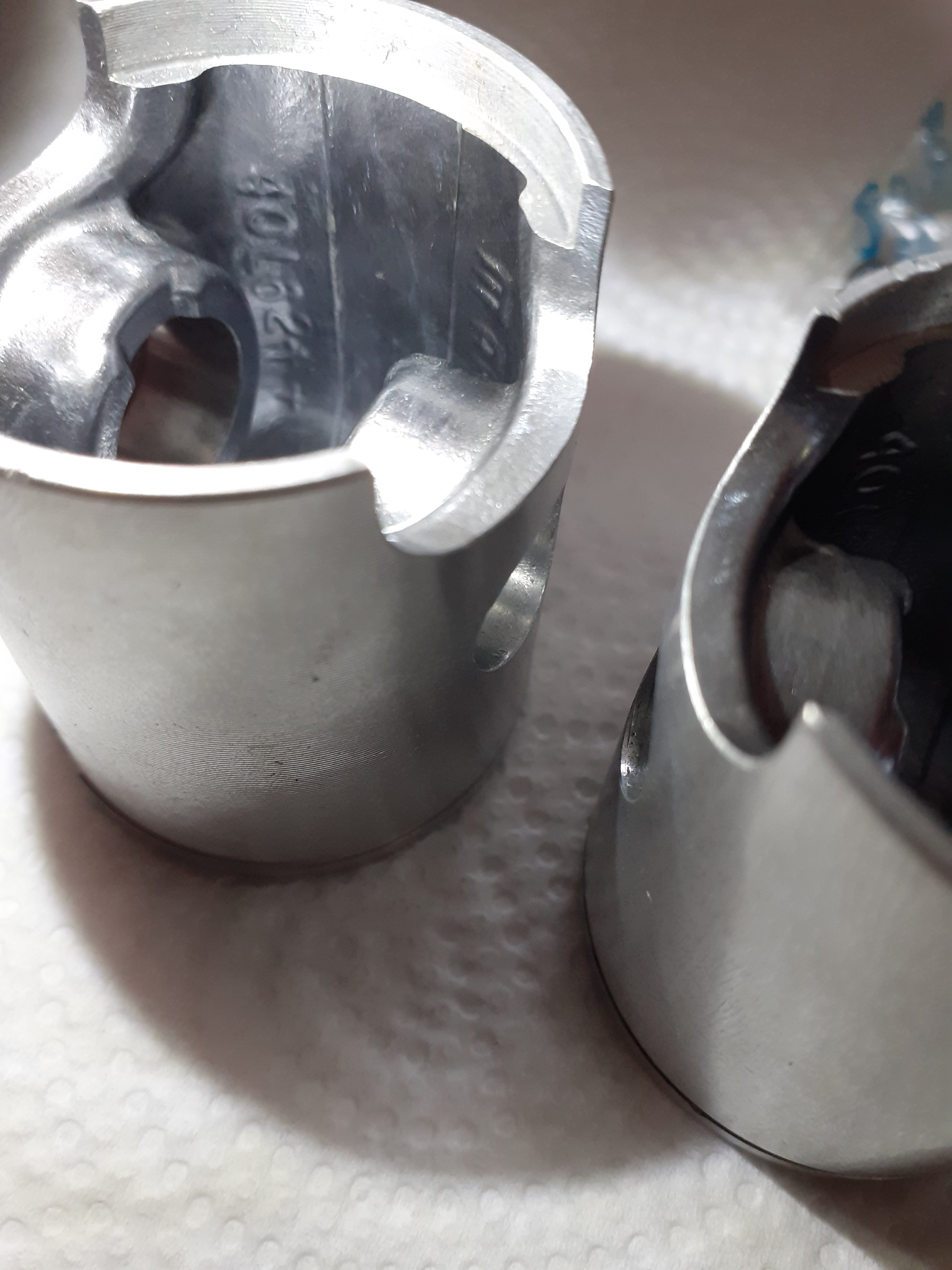

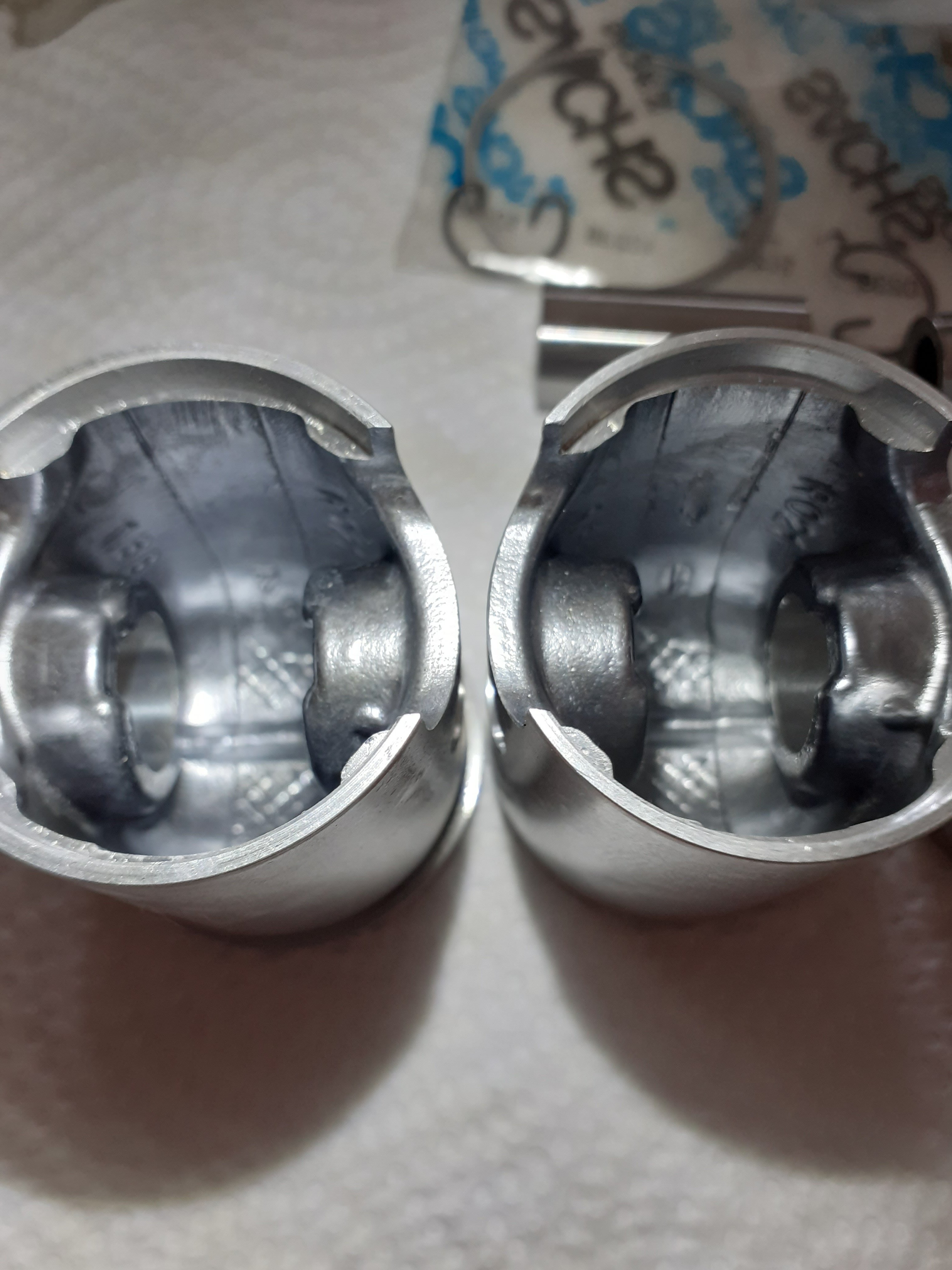

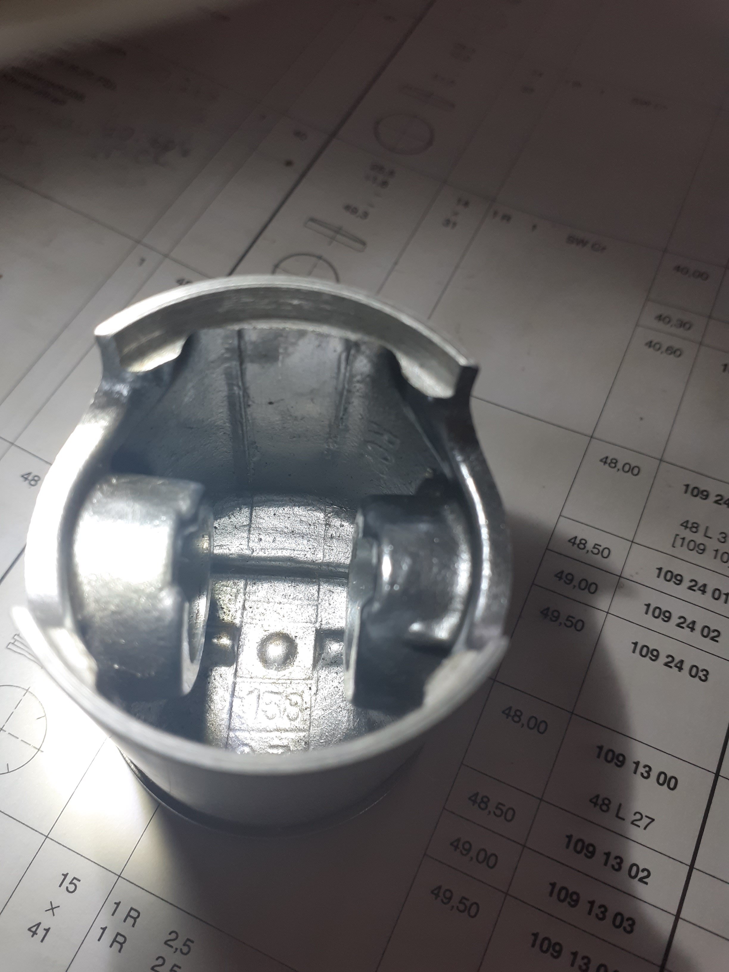

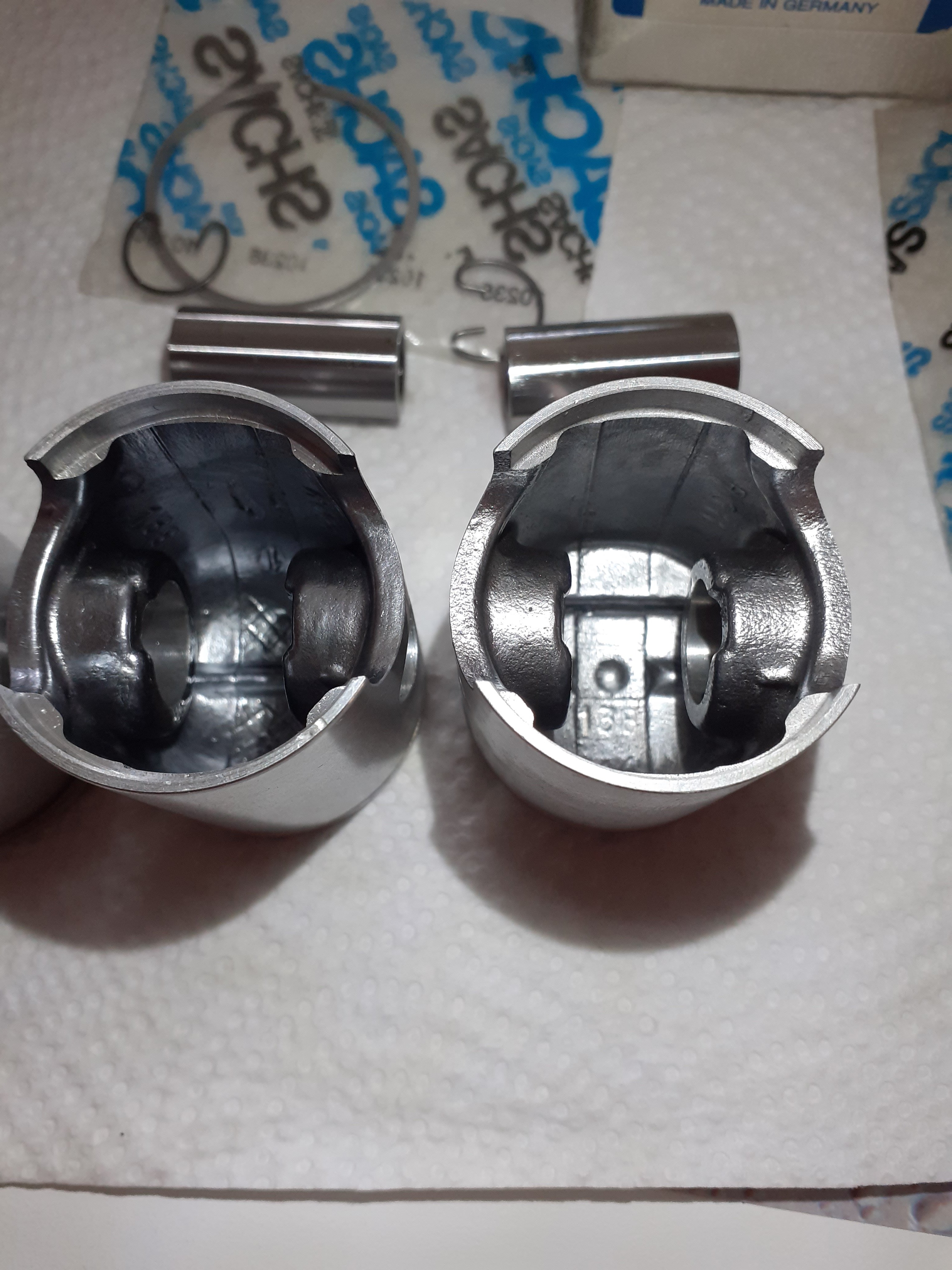

Ich habe mir für den 50SW mal die Mahle Kolben von innen angeschaut.
Der ältere Zweiringkolben hat Einlassseitig einen Absatz.Danach wurde der Einringkolben auch mit so einem Absatz von Mahle gefertig. Der letzte und neuste Einringkolben hat keinen Absatz Einlasseitig.
Warum es da einen Unterschied gibt,würde ich mal gerne wissen.

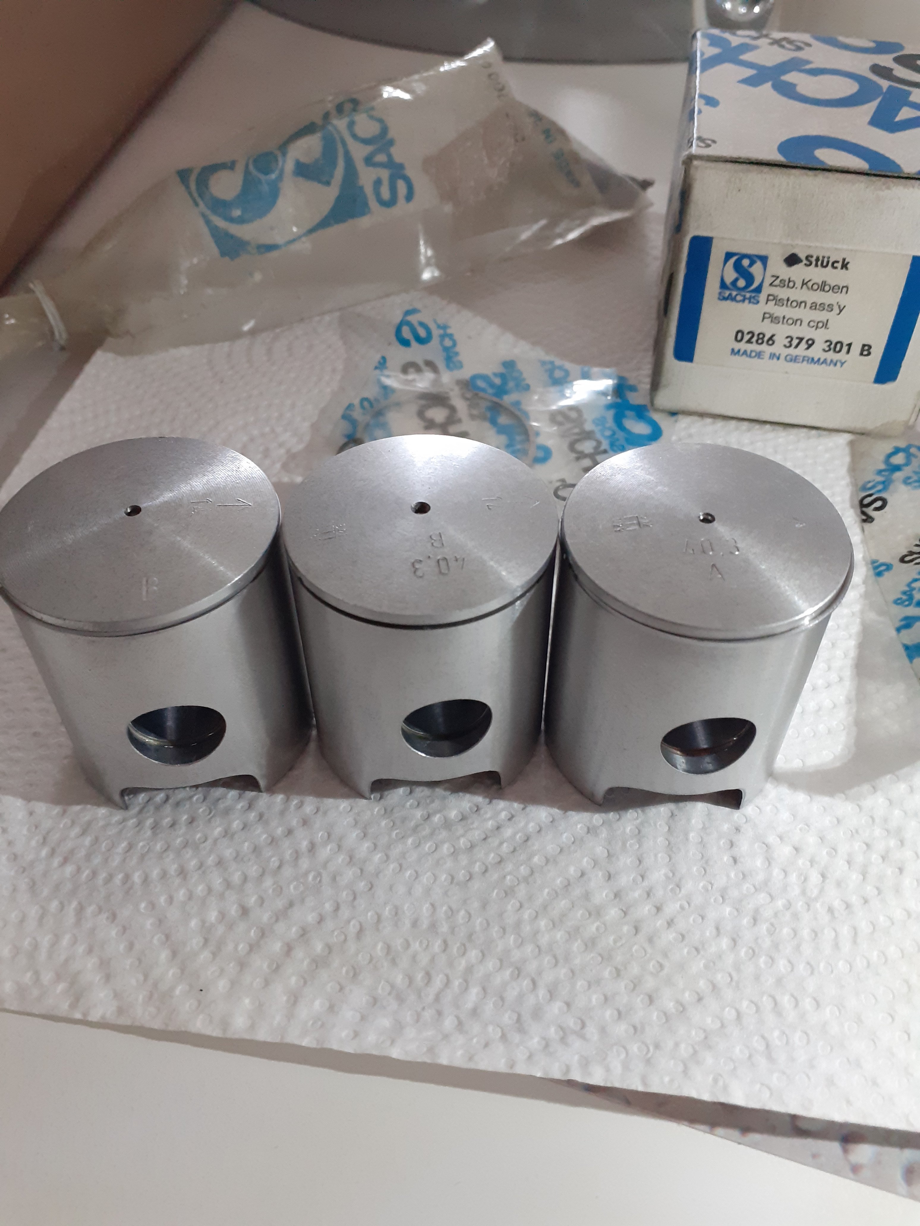

Übermaß Mahle 50SW Kolben.z.B 40,6 für die Zylinderbohrung haben nicht explizit die Prägung auf dem Kolbenboden eingeprägt. Mir wurde so ein Kolben ohne Maßangabe mal verkauft.Nach dem messen stellte ich zu meiner Freude fest,das es ein 40,6 (Zylinderbohrung)Kolben ist.

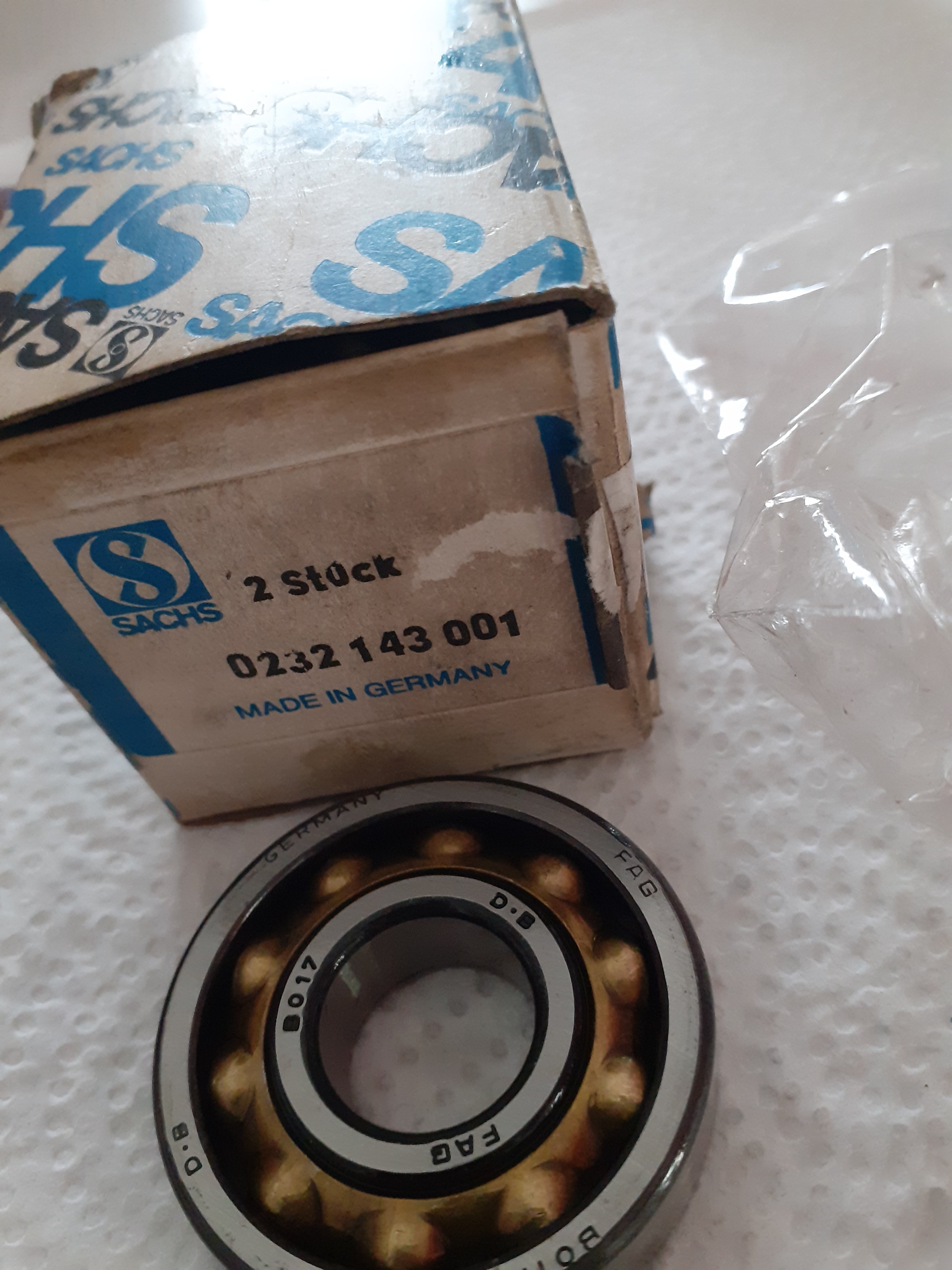

BO17YP R.25.45 von FAG wurden von Sachs mit erweiterte Lagerluft R.25.45 angeboten.

Ich habe da eine Theorie.
Die Pins für die Kolbenringe sitzen auf der Einlassseite. Um für den Pin des zweiten Ringes Platz zu schaffen würde dort Material aufgetragen.
Bei der Umstellung auf einen Ring wurde die selbe Gussform weiterverwendet.
Später wurde dann, vermutlich aus Verschleissgründen, auf eine neue Gussform umgestellt und im Zuge dessen das überschüssige Material entfernt.
Das macht für mich aus wirtschaftlicher Sicht beides Sinn.
Bestätigen bzw. widerlegen kann das aber nur Mahle.
Bestens!!!!!Das passt wohl so,ok.
