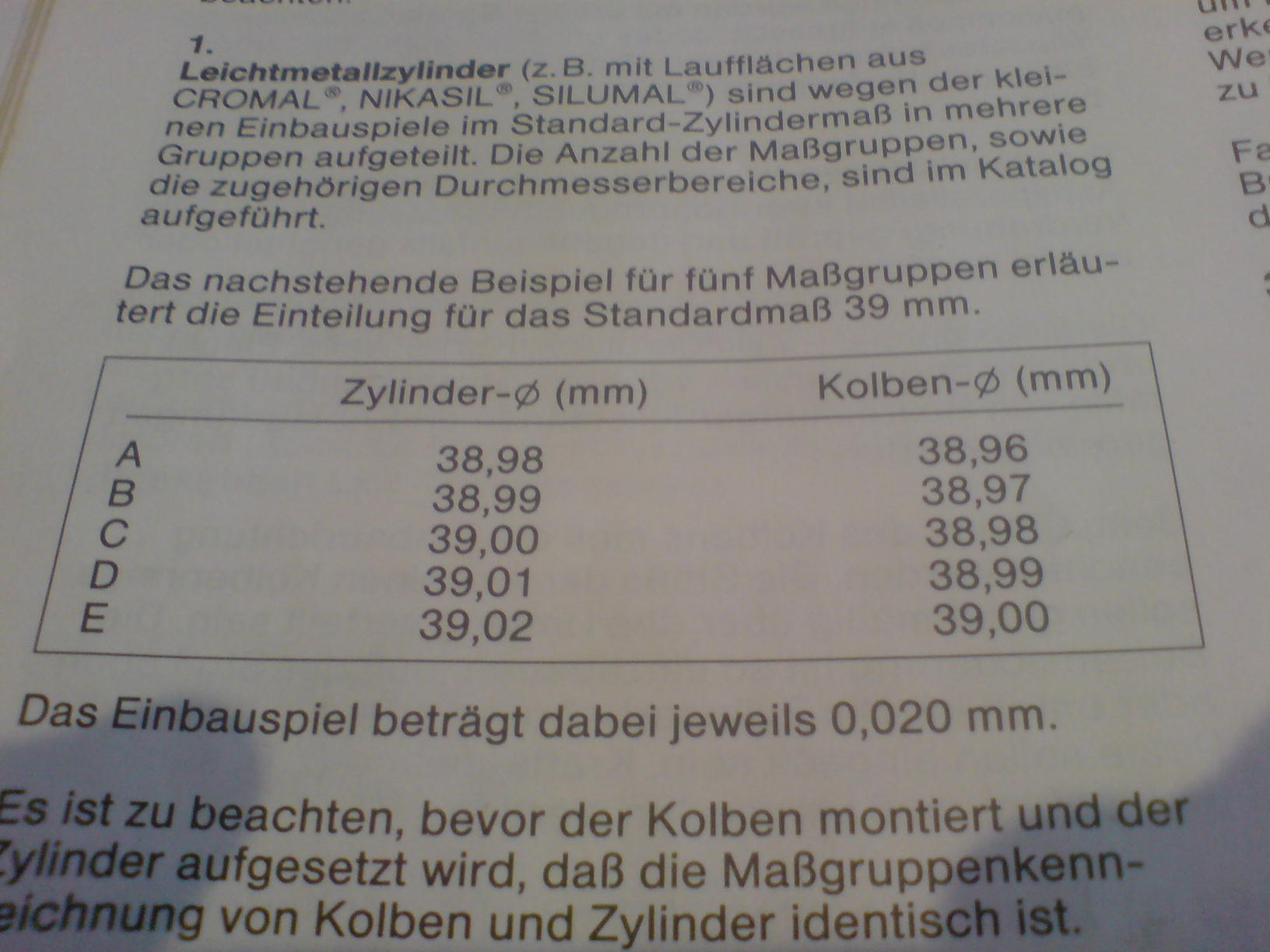

Mahle Kolben 5 Maßgruppen für Sachs Motor 50S Alu/Nikasil fängt bei A 37,96mm-E 38,00mm (Kolben).
siehe Foto Maßgruppen der Barikit Kolben. Aufgepasst! 7 Maßgruppen von A-G.
Kolben Barikit A= 37,94
Sonst sind die Kolbendiameter identisch mit Mahle!

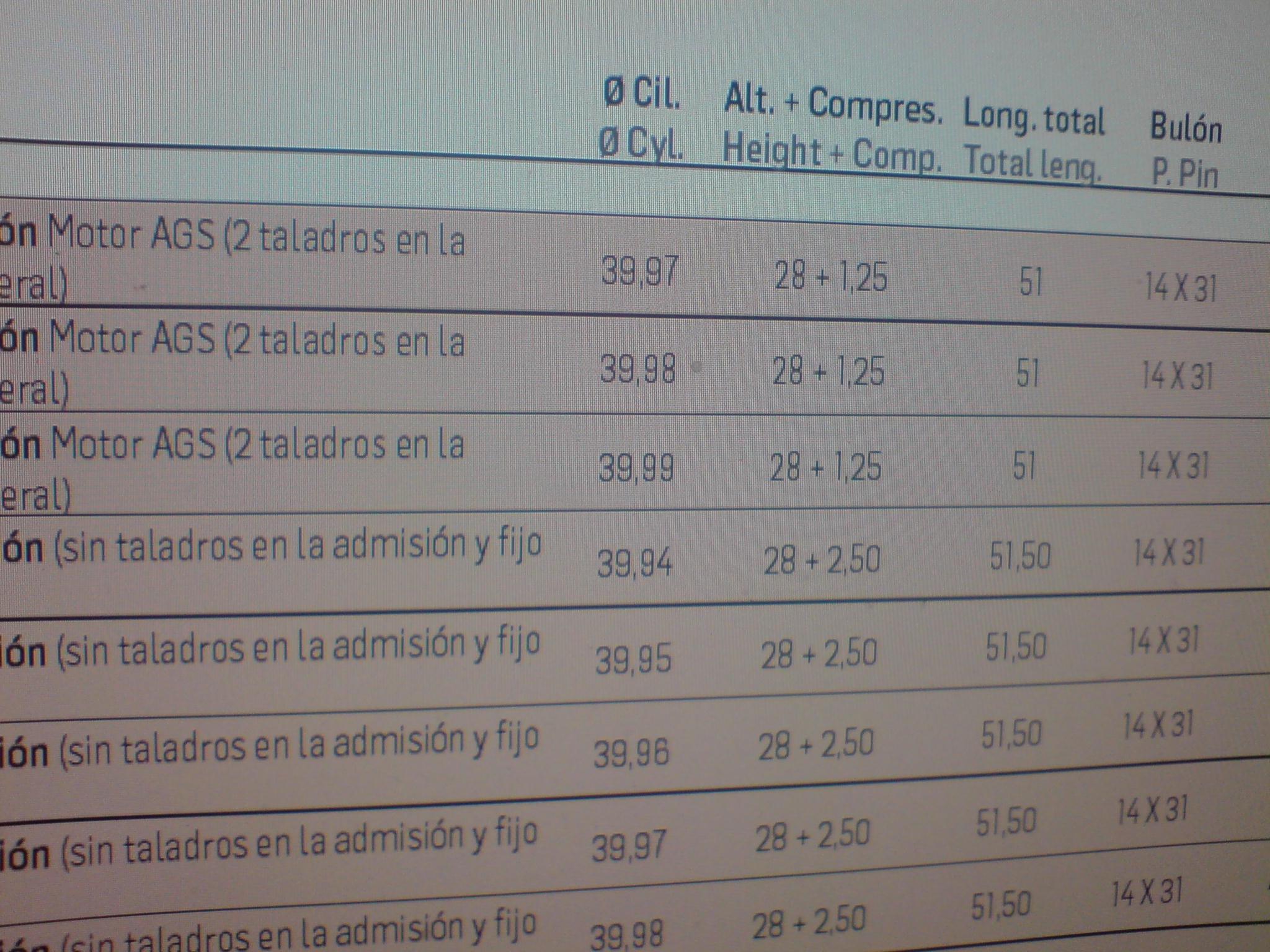

Auch bei den angebotenen Barikit Sachs 50 SW+50GS oder AGS Kolben sind Differenzen.
Mahle 50SW Kompressionshöhe 25,5mm ,Überhöhung+1,8mm. KB14X31 , GL49,3mm.
Barikit 50SW Kompressionshöhe 24,75mm,Überhöhung+2,75mm,KB14x33, GL 51,0mm
Mahle 50GS 28,0mm +2,0mm ,KB14x33 ,GL 51,0mm
Barikit 50 GS 28,0mm +1,2mm, KB 14x31,GL 51,0mm.<br /><br />-- 10.01.2017 19:12 --<br /><br />

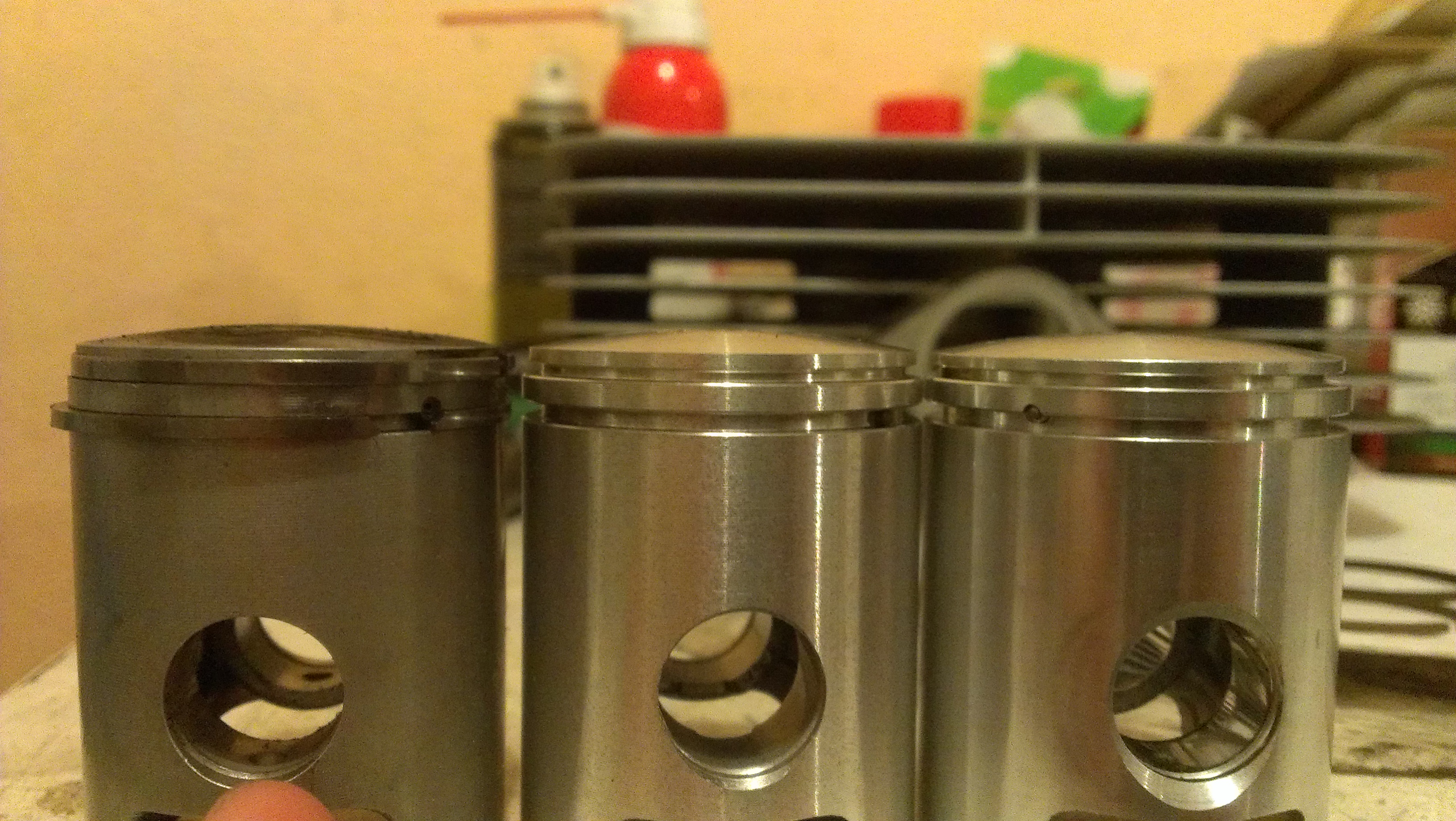

Habe jetzt einen Barikit Kolben, der ist ca. 5g leichter als der Meteor und auch ca. 2g leichter als Mahle original:
Erschreckend das Gewicht des seltenen, aber auch von Sachs verbauten Kolbenschmidt: 61 bis 62 Gramm!!
Von der Grammatik zur Geometrie:
Von links: KS, Barikit, Meteor
Der Mahle ist nicht a.d. Foto, steht aber dem Meteor gleich.
Alle Kolben sind in GL gleich hoch, außer vielleicht der Meteor, aber der Unterschied ist kaum sichtbar.
Bei Meteor und Mahle sitzt die Kante des Kolbenbodens (KH) etwas tiefer, vielleicht einen Zehntel oder etwas darüber. Wird aber kaum etwas ausmachen.
KS und Barikit sind da gleichauf.
Bei den gebrauchten Mahle und KS macht das Messen keinen Sinn, aber der Meteor ist auf halber Höhe messbar schlanker als der Barikit, der dort noch auf angegebenem Maß bleibt.
Das ist aber bei Raumtemperatur gemessen und hat keine so große Aussagekraft. (Viell. dehnt sich der Barikit weniger bei Hitze?)
Der Barikit hat weitaus dünnere, dunkle, rötlich-braune Kolbenringe. Die haben jedoch angephaste Kanten im Ggs. zu allen anderen.
Auch die Kanten am Kolbenhemd sind beim Barikit im Ggs. zu Meteor entschärft worden, also der optische Eindruck ist schon besser.
Man kann das natürlich beim Meteor selber machen, wäre vielleicht empfehlenswert. (Natürlich nicht an den Ringen....)

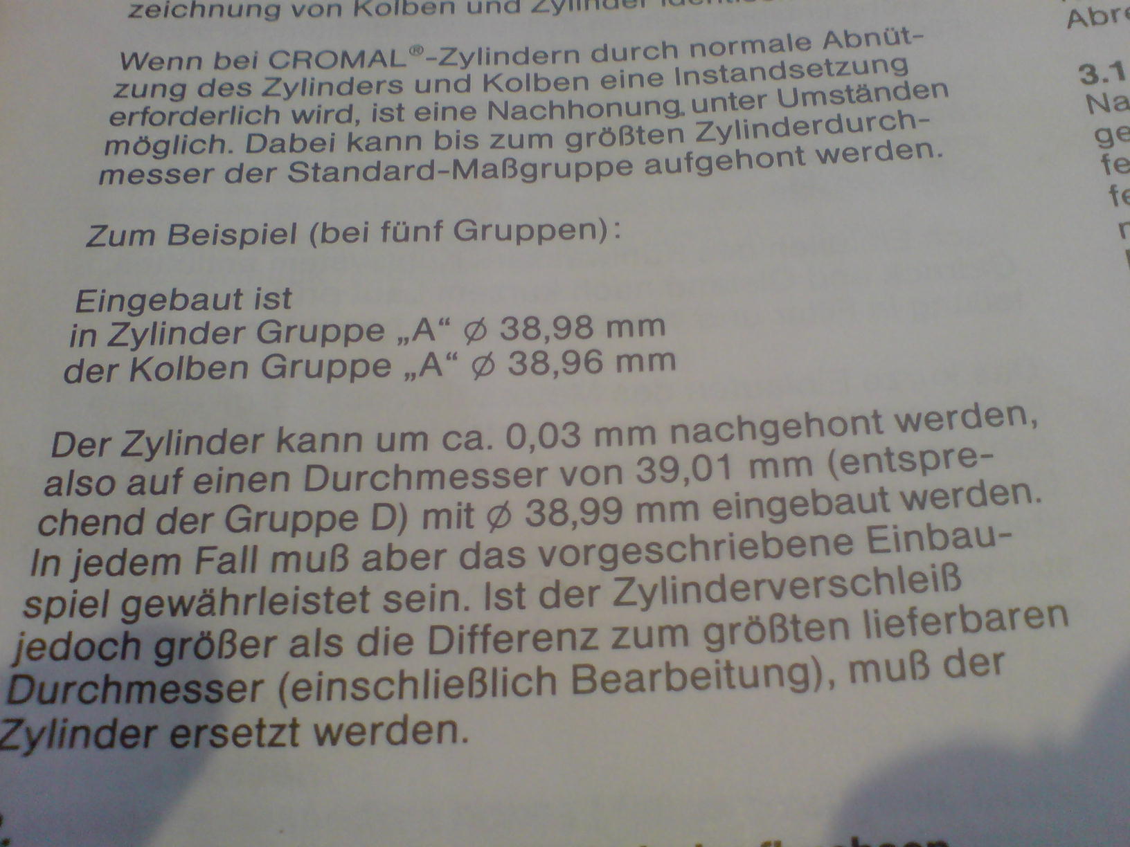

@ Mopedikürer
Hier wurde das Standartmaß 39mm als Beispiel genommen, hätte auch 38 mm sein können.
Sicherlich ist das ein Mindestmaß beim Einbauspiel ,was eingehalten werden muss.
+- gibt Mahle nicht an.
Das ist eine Information von Mahle.
Auf deinem KS Kolben steht 0,035 ,ist kein Mahle Kolben.
Ist eigentlich schnuppe wenn man sich an die Paarungen hält.
Es ging mir in erste Linie um die Info ,das du Nikasil beschichtete Zylinder bis zu 0,03 mm honen kannst.
Es wird als Beispiel von Cromal ,Silumal und Nikasil beschichteten Zylinderbuchsen gesprochen.
Beim Honen wird nur Cromal genannt, es gilt für alle Beschichtungen.

Hier die Bilder der Mahle-Meteor-Garnitur nach 1000km:
Anklicken zum Vollbild
Die Kamera habe ich so eingestellt, dass sie in etwa wie das Auge sieht.
Interessant wären die Aufnahmen natürlich nach 10 oder 20000 km, aber ich bin sicher, dass der 20000 machen wird.
