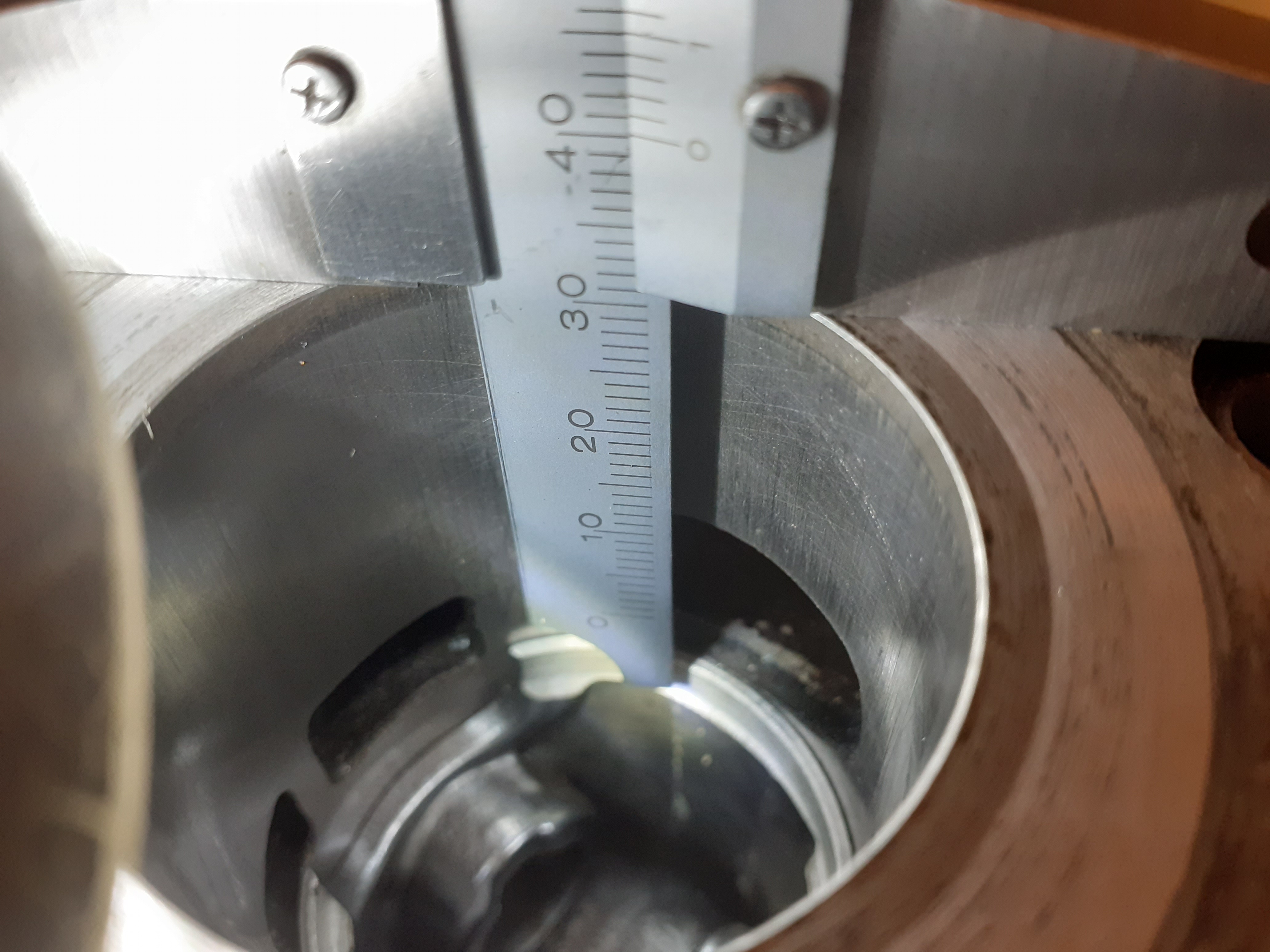

Mit dem Tiefenmessschieber gemessen,+- 1-2/100 mm kann man das gut ablesen. Raumtemperatur war 19,6 Grad Celsius. Nutzt aber recht wenig.
Wie schon beschrieben ,etwas mehr Material an der Buchse stehen lassen und dann passend zu den Zylinderkanälen anfasen .So das es fliessend ohne Kanten in den Zylinder verläuft.

Hier mal meine Werte aus meinem guten Zylinder:
Einlass Oberkante: 50,47mm
Einlass Unterkante: 66,71mm
Auslass Oberkante: 21,77mm
Auslass Unterkante: 40,19mm
Bei mir mit der Tiefenlehre gemessen ohne Kolben verkehrtherum im Zylinder (wieder was gelernt, mach ich heute Abend auch so).
Die Werte liegen für mich aber dicht zusammen, damit kann ich etwas anfangen.
