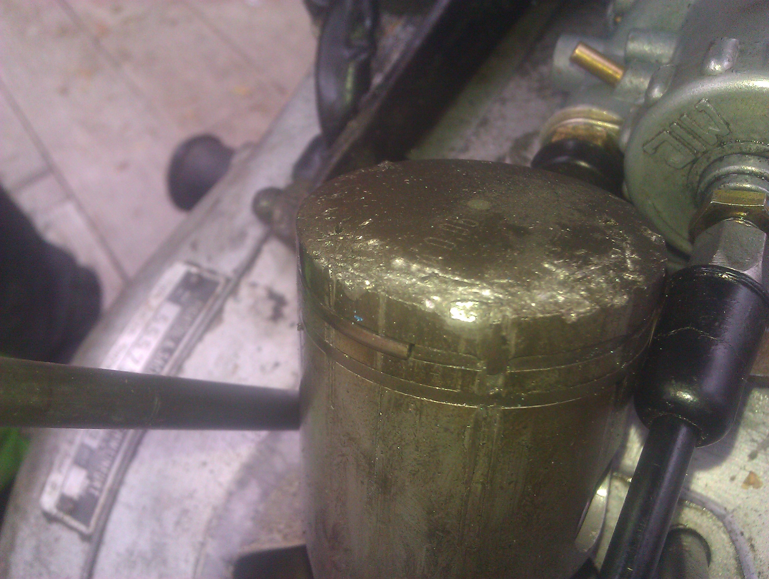

Zuhause angekommen sah man auch schon das unheil unterm kopf.

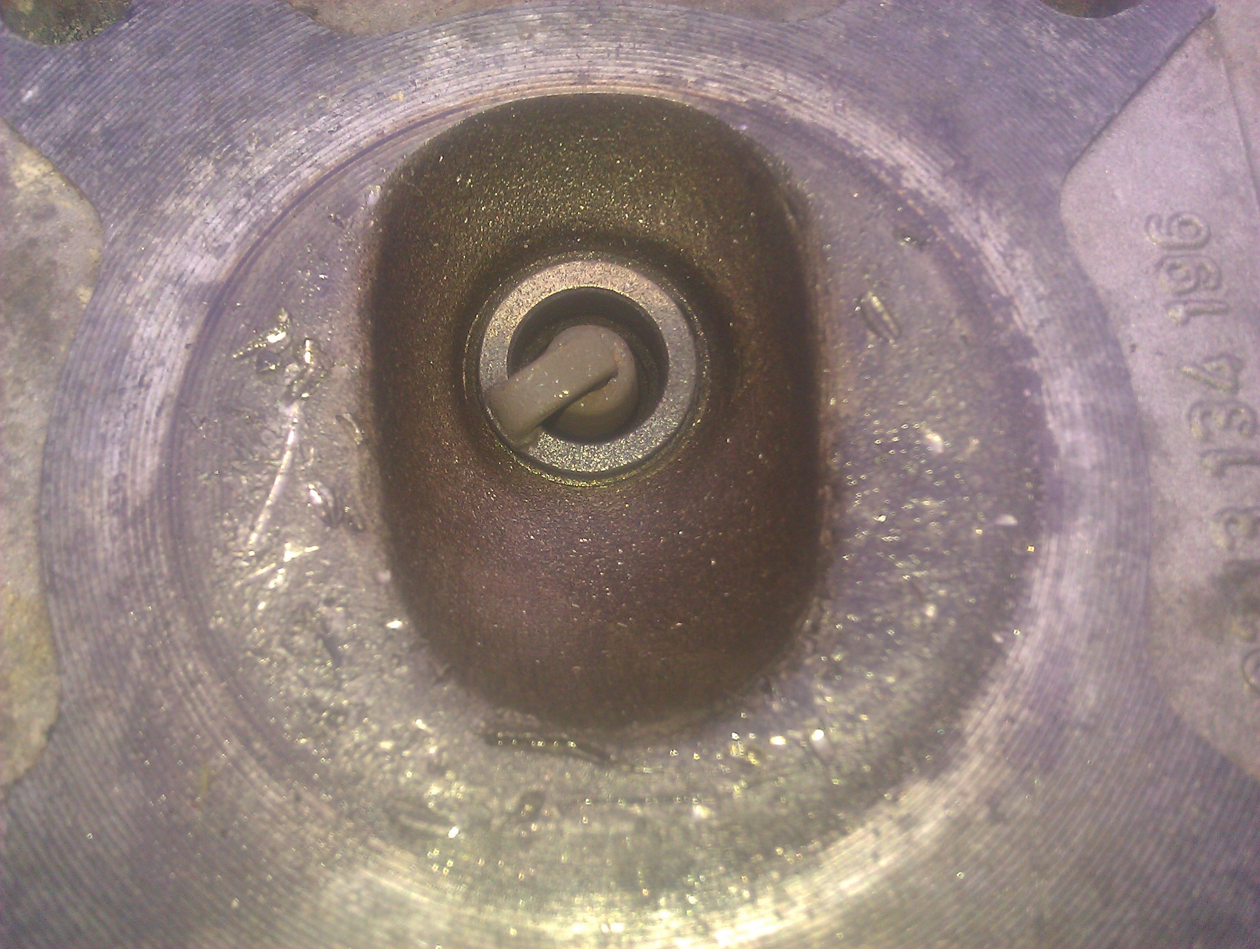

Der Kolben ist nicht mehr zu gebrauchen, sieht man ja. Kolbenringe sind mehrfach gebrochen und haben zudem ein paar macken in der zylinderkopf gehauen. Kann ich den ausschleifen und noch verwenden? Siehe foto.

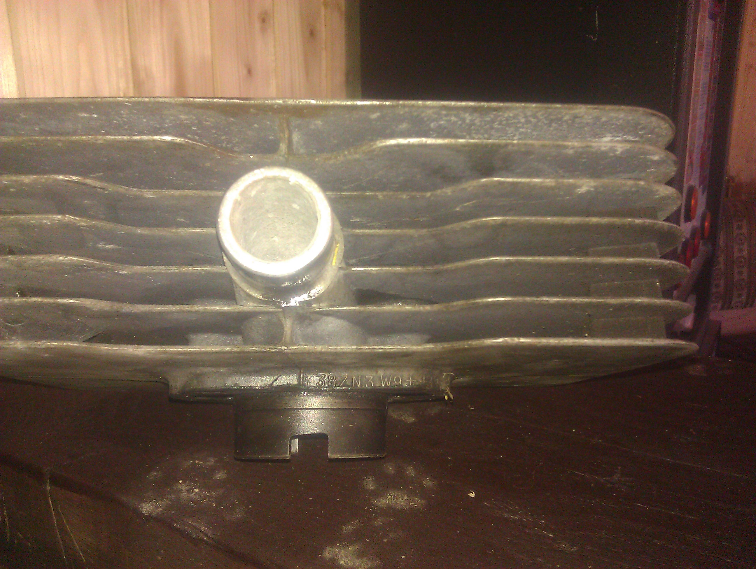

Der zylinder selber hat nur eine kaum fühlbare riefe, vom auslass zum ot an. Ist ein 6,25 alu zylinder. Kann man den ohne den hinterher zu beschichten honen lassen??

So wie das aussieht, braucht du eine neue KW, neuen Kolben und den Zylinder schleifen lassen. Vergiss Meteor. Die funktionieren im Mahle Aluzylinder recht gut, nicht jedoch im Grauguss. Hier brauchst du Kolbenschmidt-Kolben im nächsten Übermaß. Alles andere taugt nichts. Jeder Gedanke, an einen anderen Kolben, Nachbau, Italiener, usw. ist unsinnig. Die Macken im Zylinderkopf machen nichts aus.
Ich sehe gerade, dass du was von 6,25 PS Zylinder schreibst...? Kolben ist aber einer für Grauguss mit max. 5,8 PS Zylinder. Mach mal ein Bild vom Zylinder. Auf dem Kolben kann ich das Laufspiel sehen, da ist 0,06 mm eingeschlagen. Typ. Zeichen für Grauguss-Kolben.
Hoffentlich hast du nicht den Mahle-Zylinder in Verbindung mit einem falschen Kolben gefahren, dann würde mich der Schaden nicht wundern. Alu-Zylinder haben ein Laufspiel von 0,04 mm.

Oha, aha! Das würde einiges erklären. So ein mist...
Ich hoffe man erkennt das auf dem bild, habe versucht die nr mit draufzukriegen.
Ausserdem ist dort auch ein b eingeschlagen.

In diesen Zylinder gehört ein Mahle Kolben, Tol. B. Zur Not auch von Meteor. Wenn keine tiefen erhabenen Riefen im Zylinder sind, wird er wohl noch laufen. Ob er dann noch volle Leistung hat, ist ne andere Geschichte. Auf jeden Fall braucht/sollte der Kolben zwei Ringe haben, der obere als L-Ring. Das Getriebe: Ist das ein Fünf- oder Viergang? Welche Zündung ist verbaut? Eventl. hätte ich noch eine Kurbelwelle.

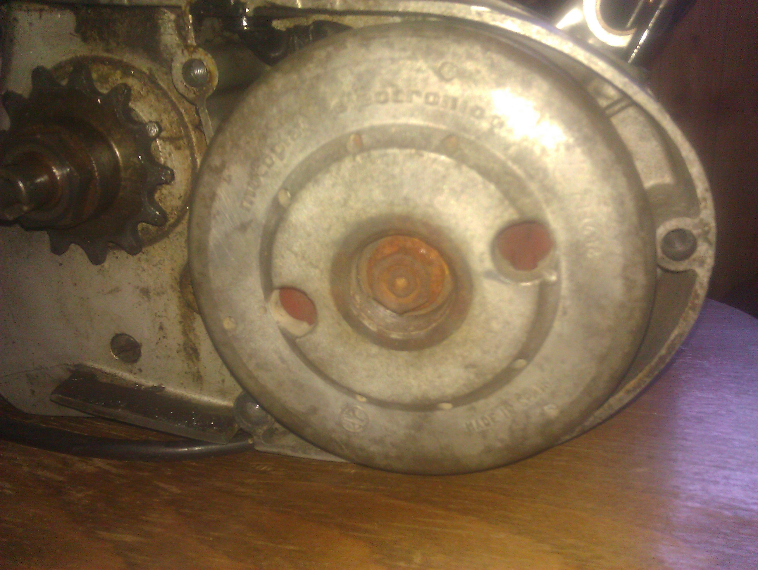

Mach mal ein Bild von der rechten Seite bei abgenommenen Polraddeckel.
VM 20 von Mikuni geht gut auf dem 50 S.
Bitteschoen.
