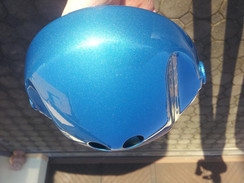

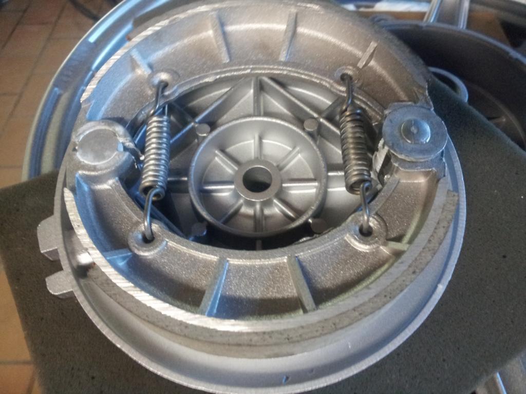

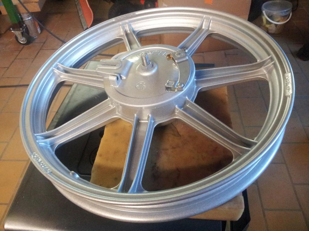

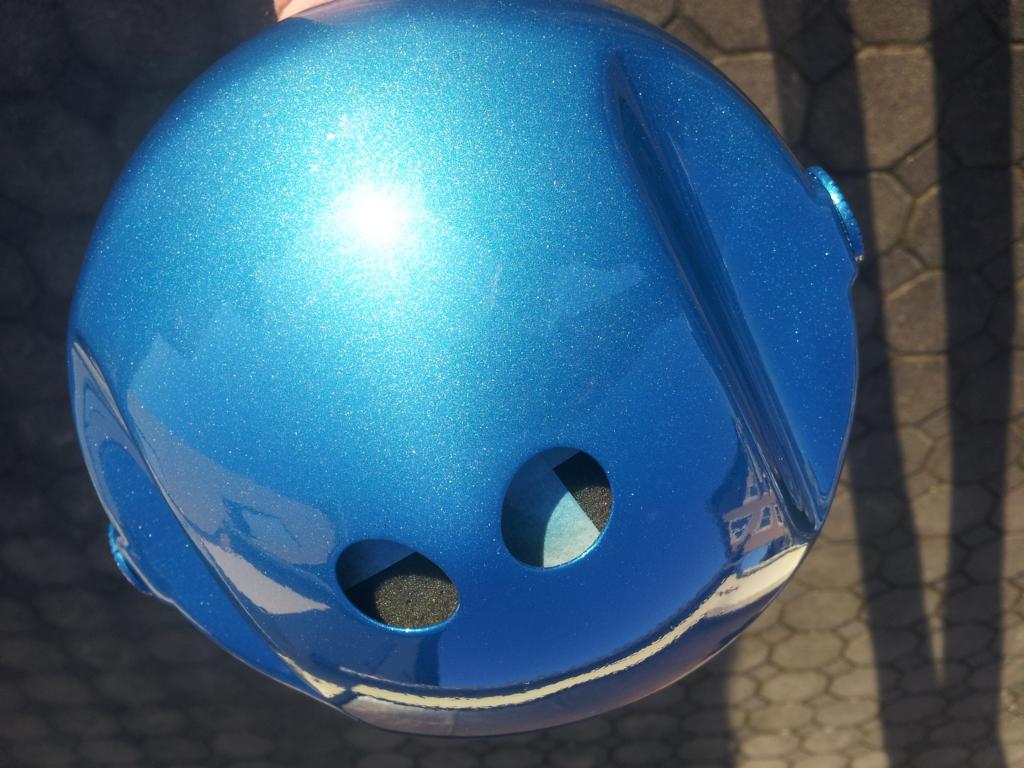

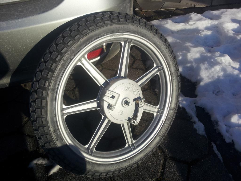

Die Felgen sin vom Pulverbeschichten zurück. Neue Lager, neue Bremsen. Bereifung Conti KKS 10. Die Lampe habe ich heute Lackiert, Farbe vom Christian Schiessl. Der Metallic Effekt kommt richtig gut rüber.
Gruß Bernd
Das ist sehr gut geworden.... Weiter so.

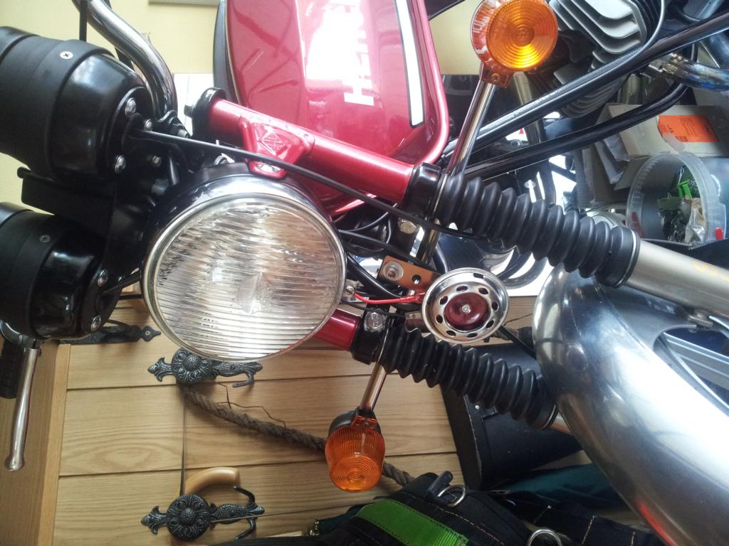

Der Lenker sollte 68-69 cm haben. Ich habe meiner Supra 4 ein paar Blinker und eine Hupe spendiert.
Weil ich die großen Griffarmaturen von Magura genommen habe, wegen dem Blinkerschalter, brauch ich auch den großen Lenker.
