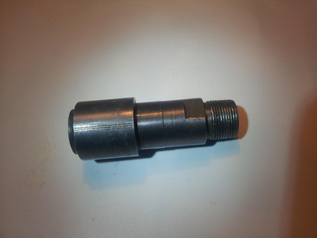

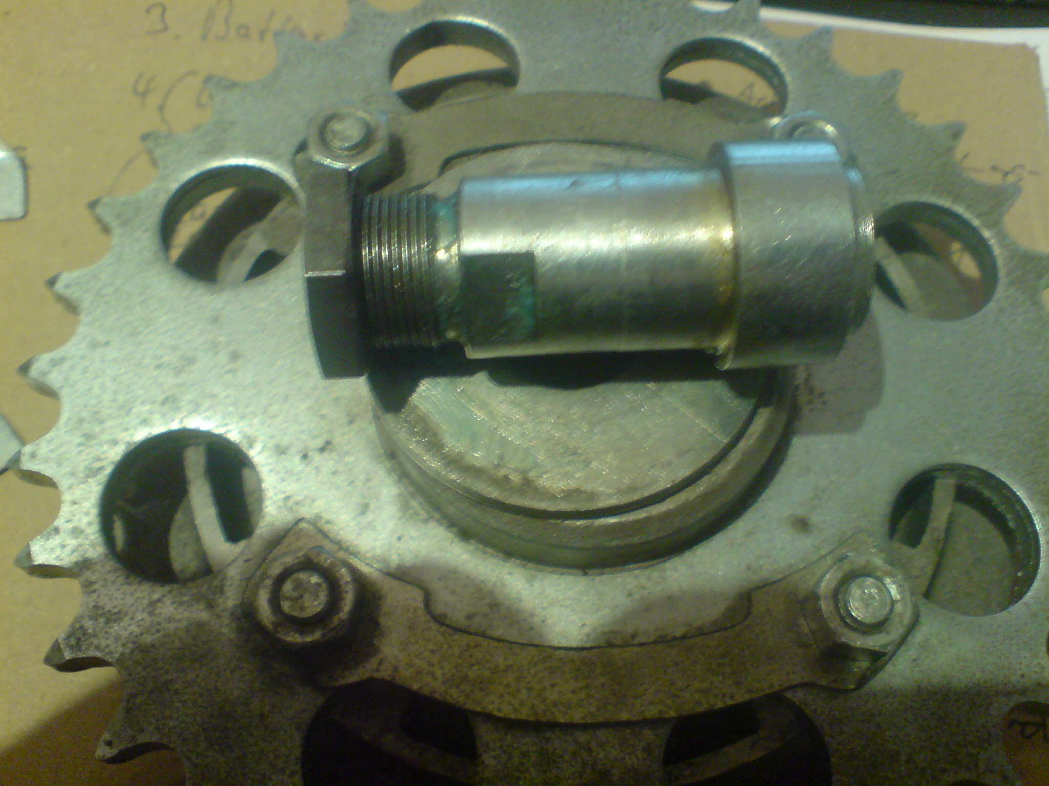

Ich suche noch so ein Achsteil, hat noch jemand was im Petto?. Das Gewinde ist hinüber.

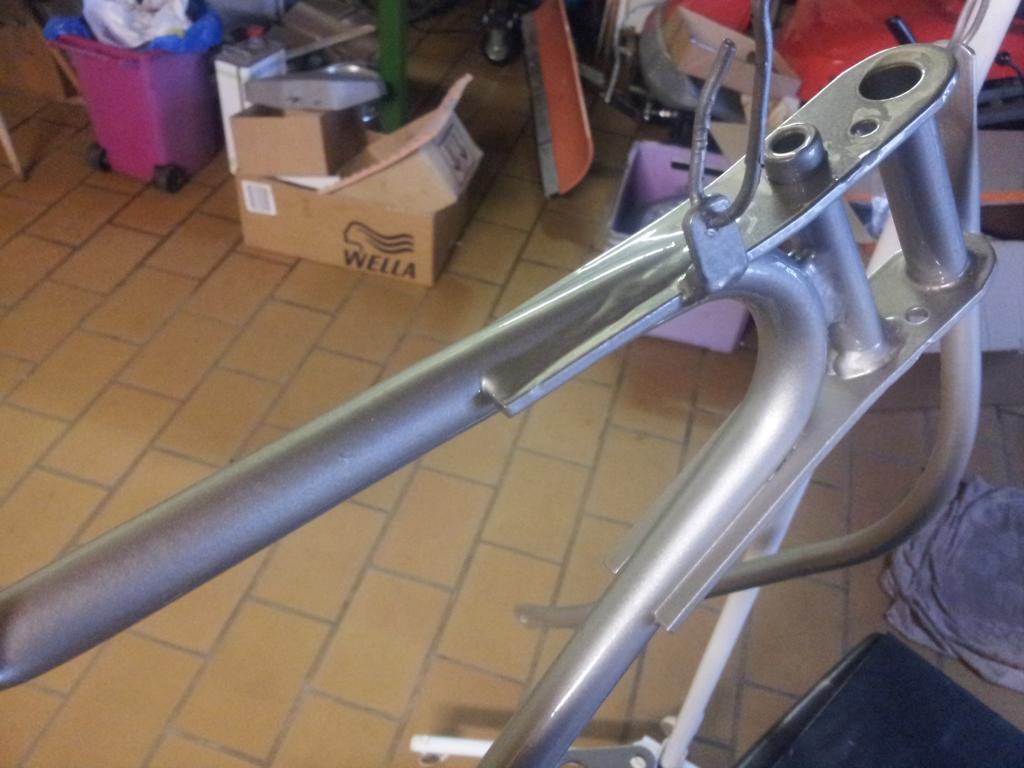

<br /><br />-- 31.01.2017 19:19 --<br /><br />Hallo

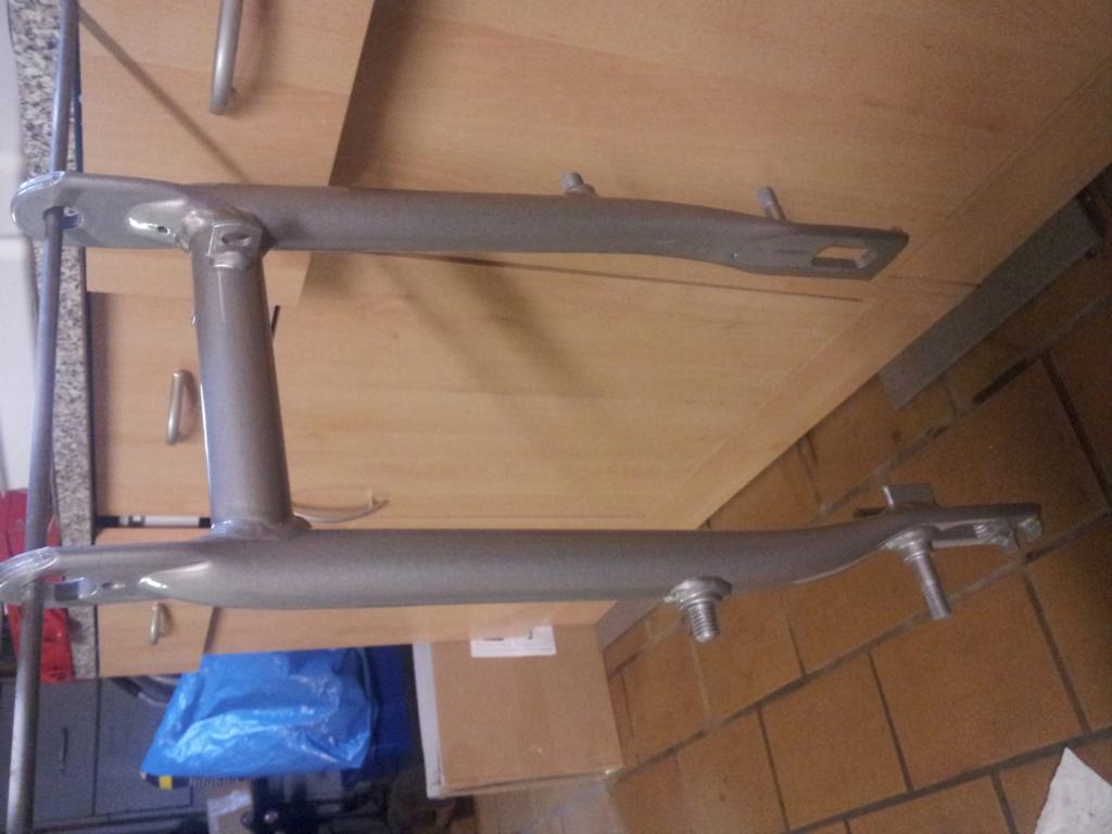

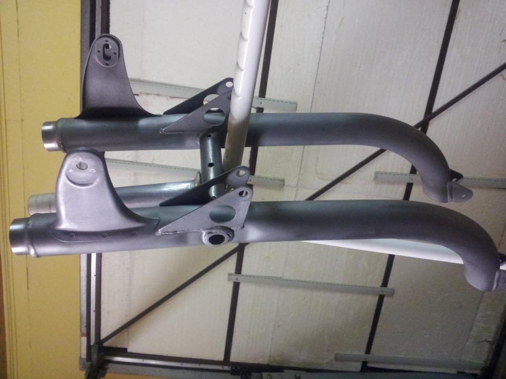

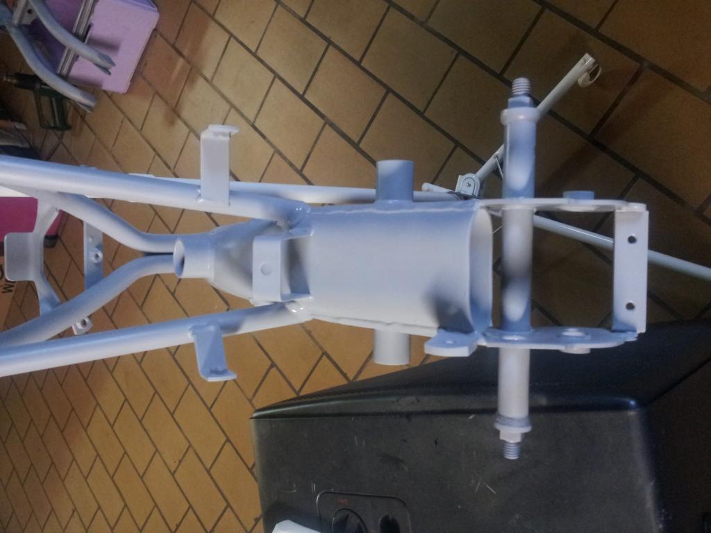

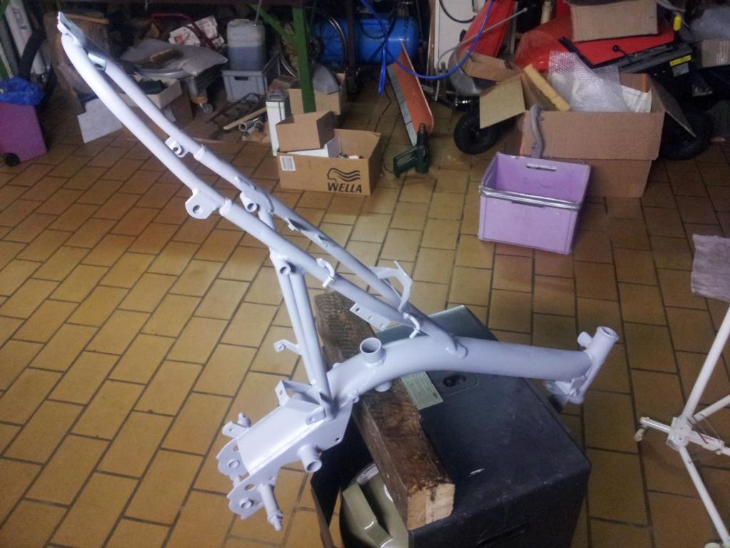

Die Rahmenteile sind vom Sandstrahlen zurück. Hab schon mal alles Grundiert und paar Kleinteile in Silber Lackiert.
Die Bilder von der Schwinge, da ist noch der Rohzustand.
Gruß Bernd
Moin
Ich hab nach dem Achsteil ausschau gehalten und finde leider nichts.
Es werden einige angeboten die sind alle zu kurz.
Das Teil ist 68 mm lang.
Ich würde mich über eure Hilfe freuen.
Gruß Bernd

Achsaufsatz 0871 221 000 .
Länge ca.56 mm.
Kleiner Durchmesser ca.20 mm.
Großer Durchmesser ca.25 mm.
Gewinde M 16 x 1.
Passend für Speichenrad MK1,MK2, K50 Sprint,K50SL, K50RL.
Passt nicht bei Gussrad.
Gruß Klaus<br /><br />-- 02.02.2017 21:15 --<br /><br />Das wäre für Mopedikürer für Mk2 mit Speiche passend. Nur der Achsaufsatz auf dem Foto 2.

Moin
Das ist auch nicht der richtige, da steht Breite ca. 56mm, ich brauche aber 68mm.
Gruß Bernd
