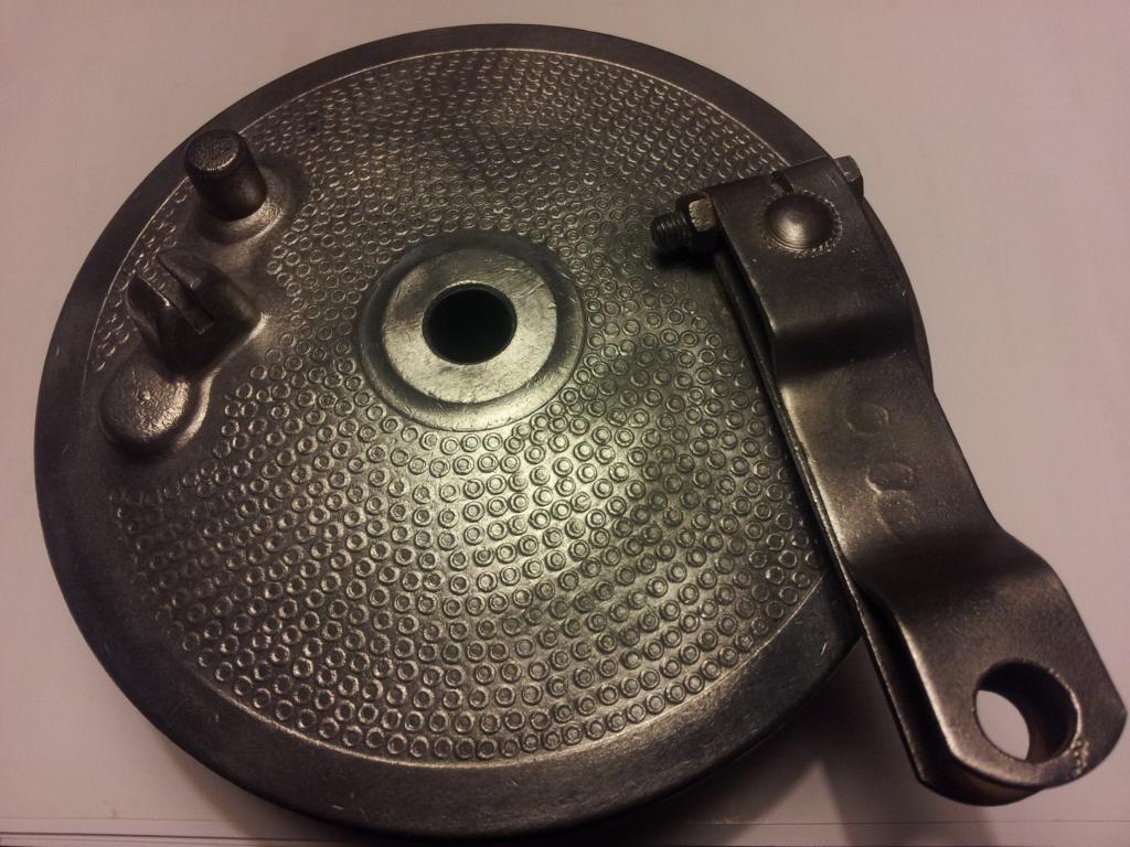

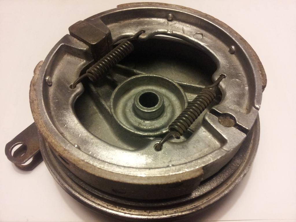

Ich habe hier noch einen Bremssteller, den möchte ich Verkaufen.
Ich hab leider keine Ahnung von welchem Moped das Teil ist. Durchmesser der Bremsbacken 124 mm, Durchmesser gesamt 138 mm. Bremsbeläge 20 mm Breit.
Würde mich über Eure Hilfe freuen. :mrgreen:

Ich muss das bemängeln.... :D Aber mach doch ein neues Thema auf, sonst sieht das doch kaum einer.
Vielleicht auch in der Rubrik "Technisches", könnte ein ganz anderer Hersteller sein.

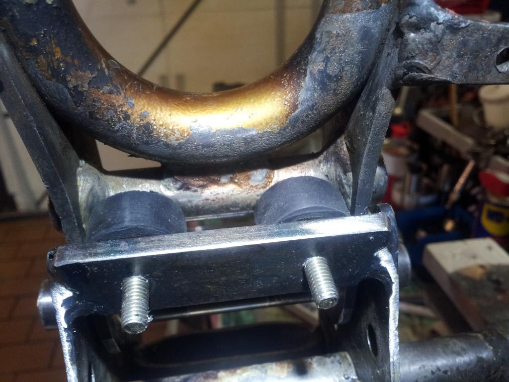

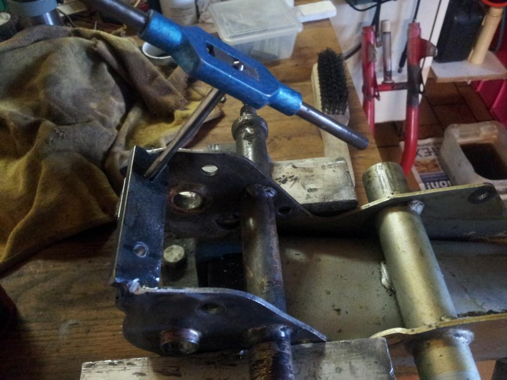

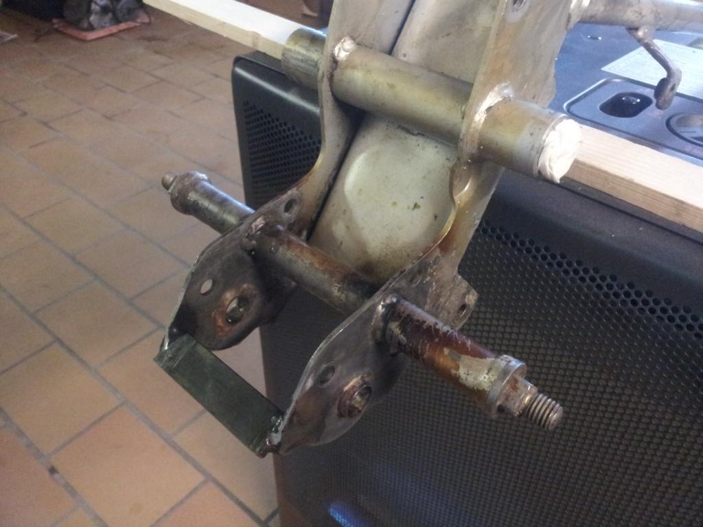

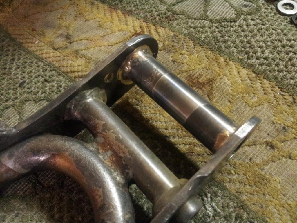

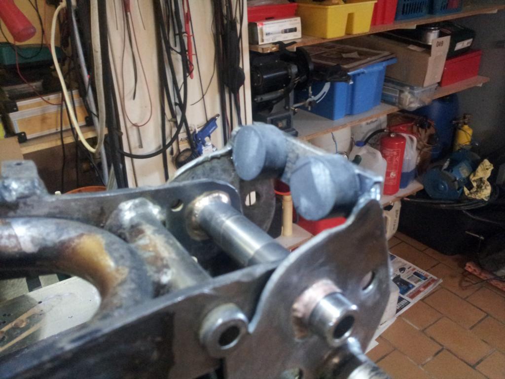

Habe heute mal den Hauptständer etwas verstärkt.
Ein Edelstahlrohr als Führung eingelötet, dann wackelt das teil nicht mehr.
Und den passenden Bolzen auch aus Edelstahl dazu.

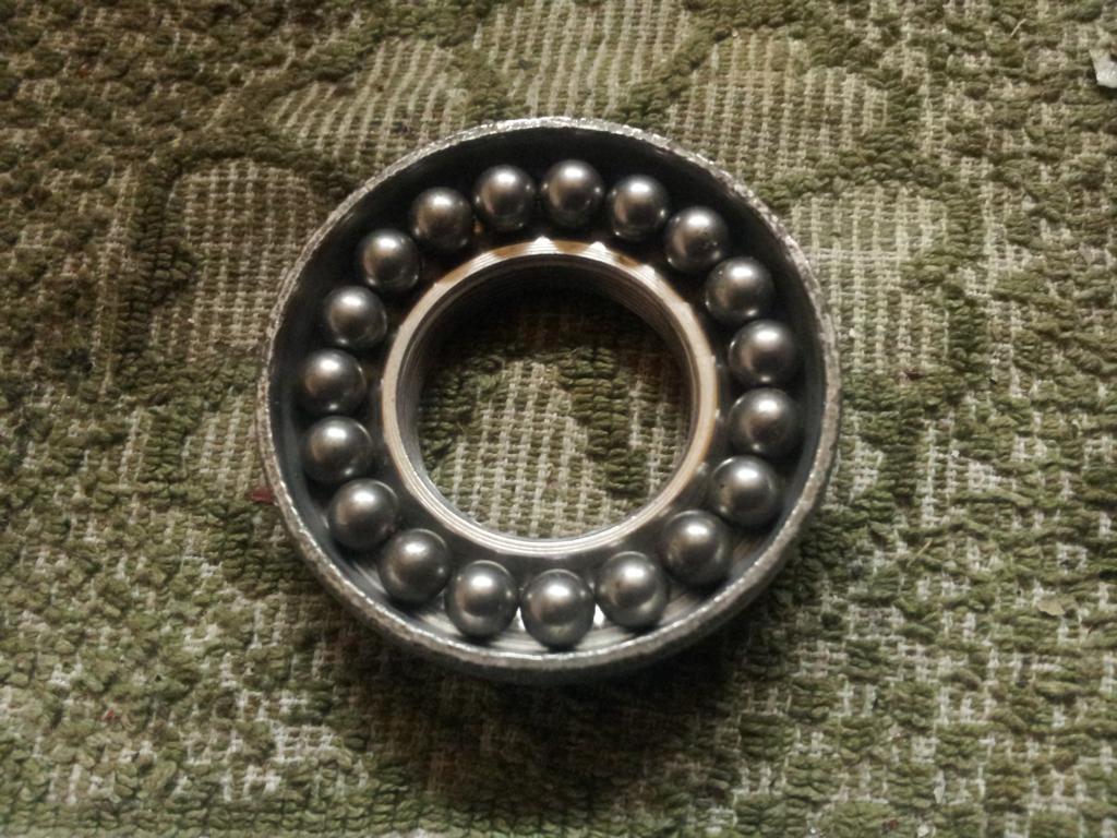

Die Gabel hab ich auch demontiert, dabei ist mir aufgefallen das zu wenig Kugel drin waren.
Wie viel Kugeln gehören da rein und gibt es die noch zu kaufen ?

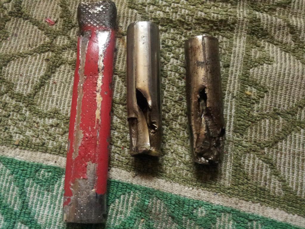

Die Blinkerhalter waren nur noch mit der Metallsäge zu entfernen, also Schrott.

Steuersatz Kugeln 1/4" Durchmesser 6,35 mm in vielen Steuersätzen bei K50 und auch anderen Mopeds verbaut
-- 09.01.2017 20:25 --
Rahmenkonus/Lagerschale 19 Stück, Gabelkonus /Lagerschale 19 Sück =38 Stück.<br /><br />-- 09.01.2017 20:28 --<br /><br />Hab noch 1500 Stück . Kannst 50 Stück für 5 Euro inklusive Versand Postgebühr von mir haben . Persönliche Nachricht!!

Ich hatte bei einem Kollegen nachgefragt der hatte noch 3 Kugeln für mich.

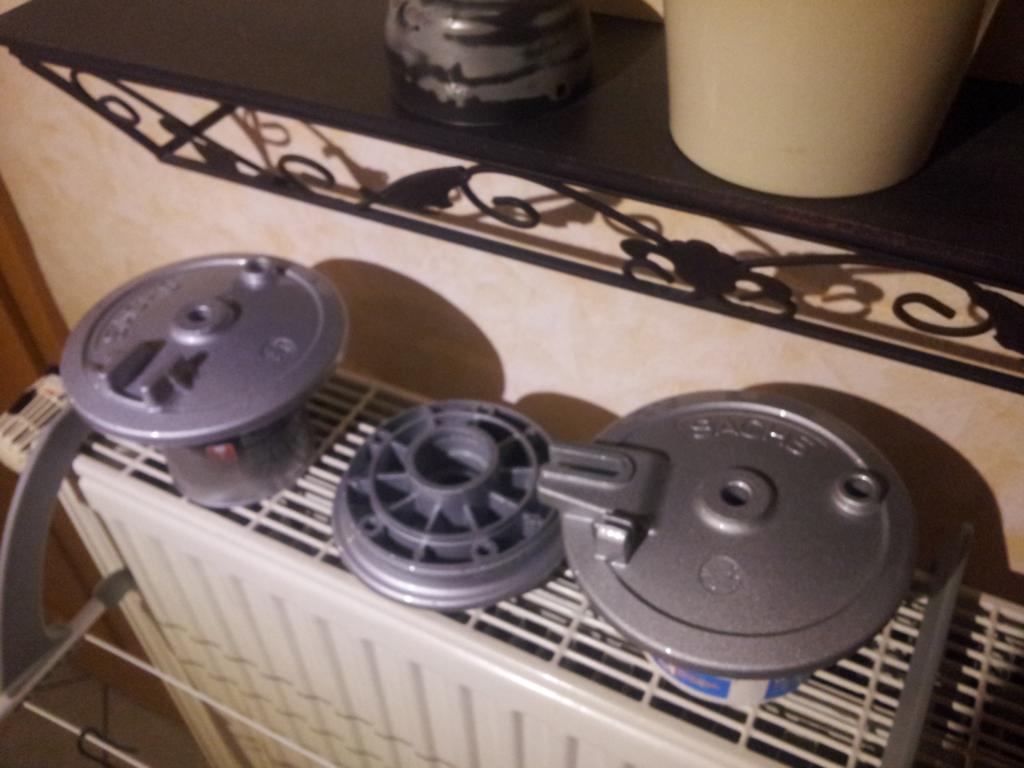

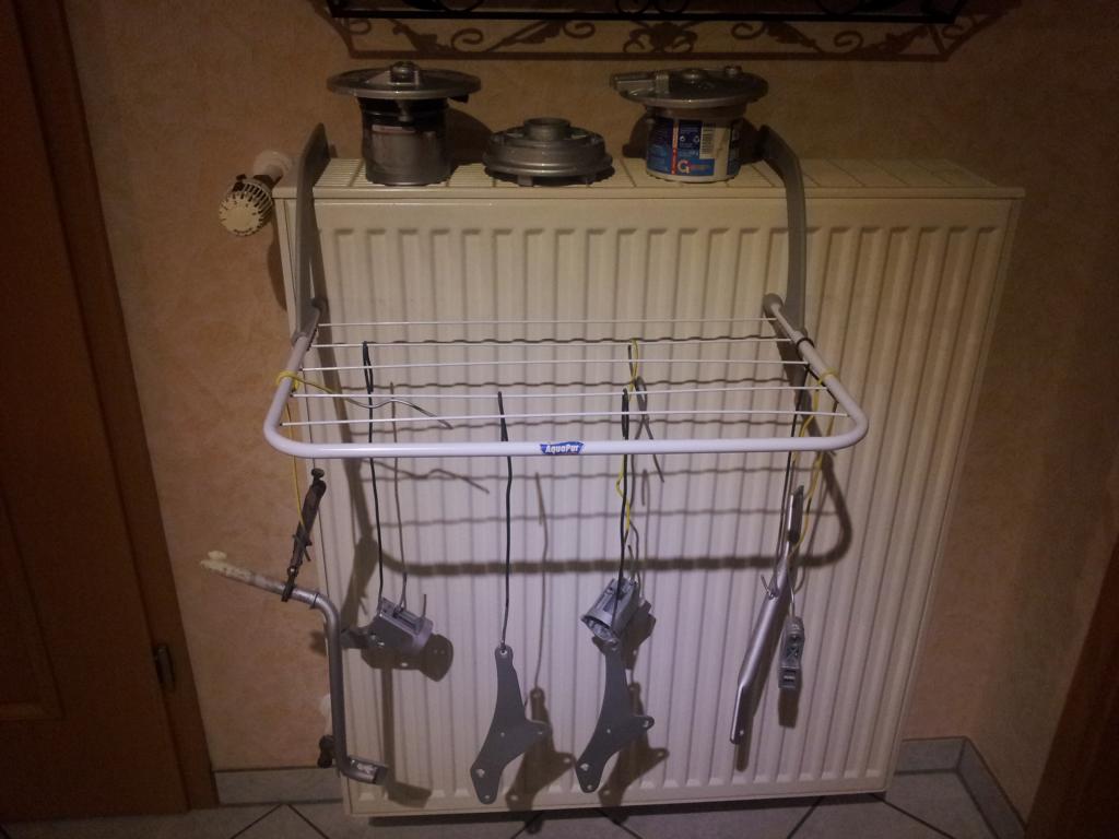

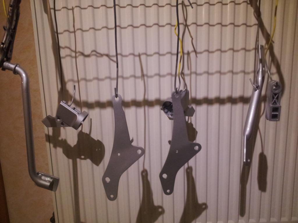

Hab mal ein paar Teile Lackiert.
Und dann in der Trockenkammer aufgehangen. Das gibt bestimmt wieder Ärger. :mrgreen:
Da ich nicht viel Platz habe, Lackiere ich immer nur ein paar Teile ich hab ja Zeit, der Winter ist noch lang.

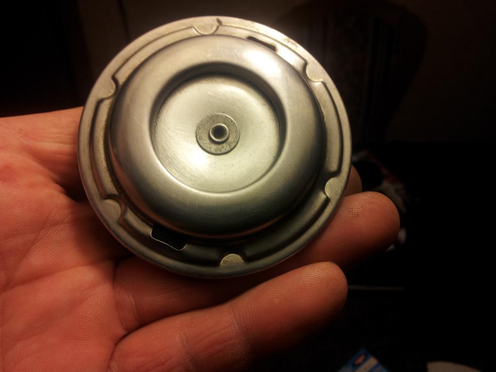

Hab mal bisschen Poliert.
Die Hupe hab ich in Sidol getaucht. Sieht wieder aus wie neu.

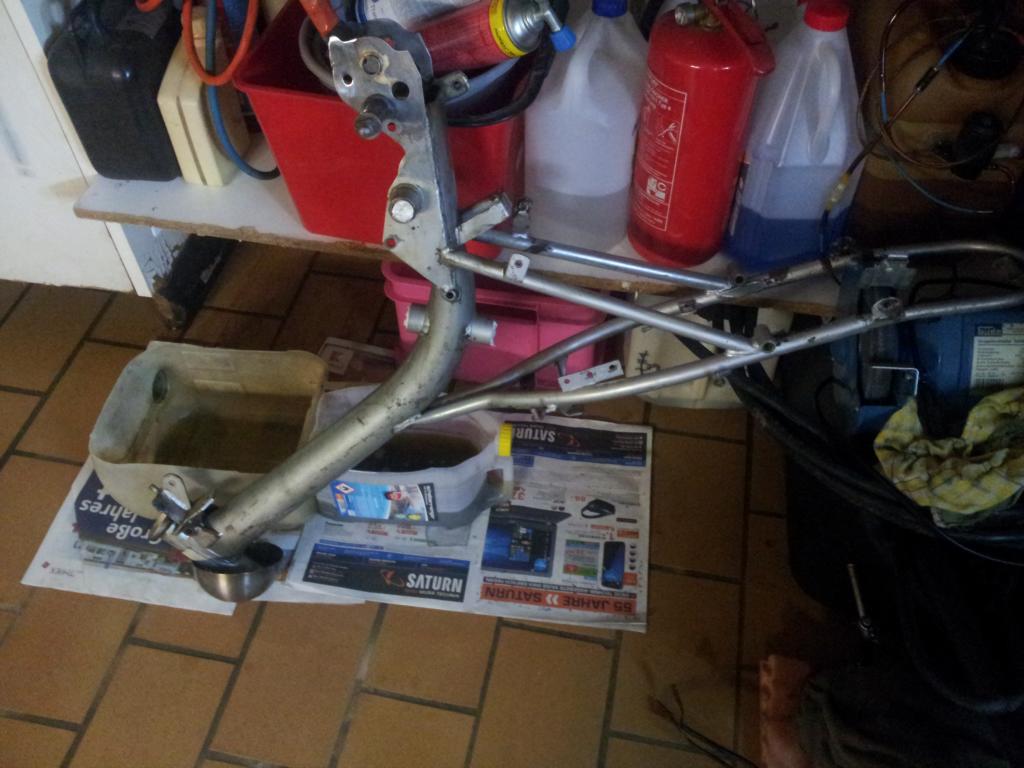

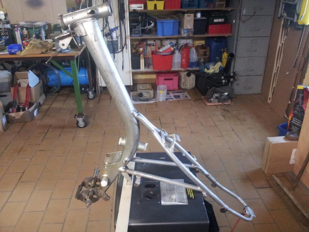

Bin im Moment mit dem Rahmen am Kämpfen der ist total verrostet innen, die Gabel natürlich auch.
Die Gabel hab ich soweit wieder Rostfrei. Die Rohre hab ich mit Sidol gefüllt und 2 Tage stehen lassen danach mit warmen Wasser gut ausgespült, getrocknet und mit Hohlraum Wax versiegelt.
Sidol ist Entkalkungsmittel für Kaffeemaschinen usw. Gibt es in 500 ml Gebinden.
Entfernt den Rost in 1-3 Tagen.

Hmm...
Wahrscheinlich hätte ich die Hupe ala erstes versucht, in die Tanköffnung zu drehen.
Danach hätte ich zwei Kabel an den Tankdeckel gelötet.
Irgendwann hätte ich dann gesagt: "Mensch, das gibts ja nicht!" ....

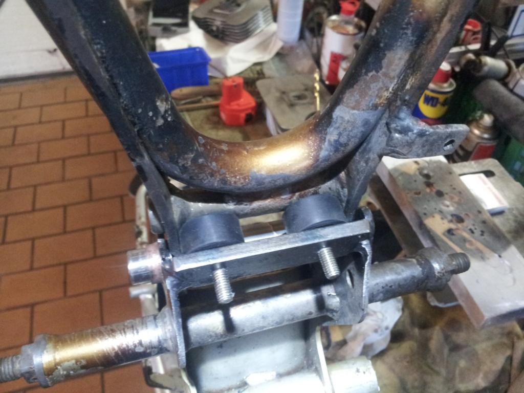

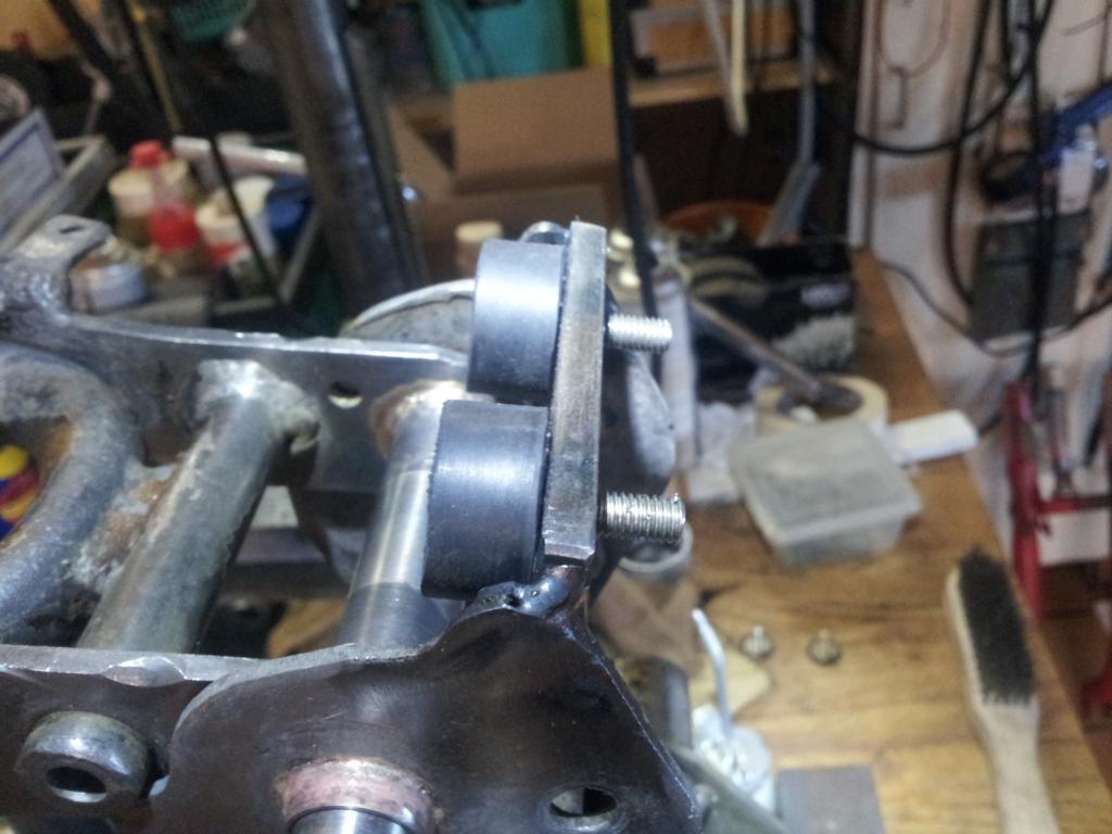

Es geht weiter. Erst mal zum Rahmen, den hab ich mit Sidol voll gemacht und 2 Tage ziehen lassen, Ergebnis der Rahmen ist Rost frei.( Innen ) Dann den Hauptständer mit Gummipuffern modifiziert. Bilder schauen !!!

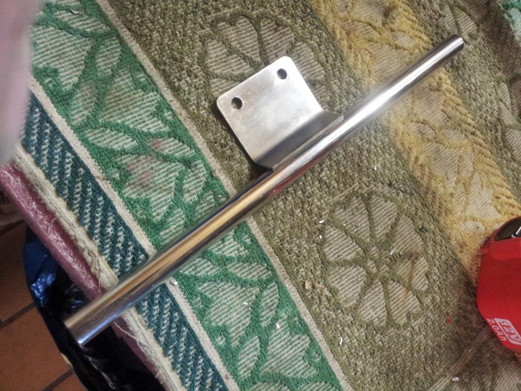

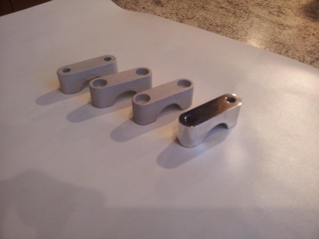

Den Blinkerhalter von hinten, hab ich neu aufgebaut. Aus Edelstahl poliert.
Den Brems und Kupplungsgriff poliert.
Morgen fahre ich zum Sandstrahl Minister und lasse den Rahmen, Gabel,Seitendeckel, Rahmenunterzüge usw. Sandstrahlen.
