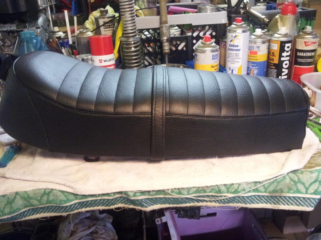

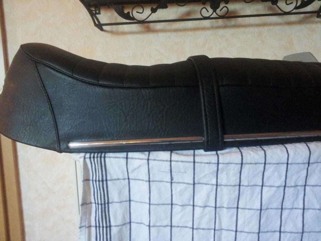

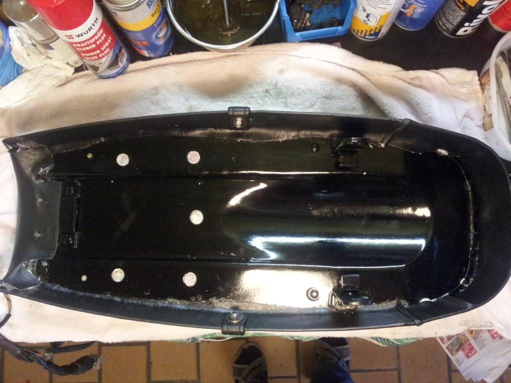

Ach ja, achte dadrauf, dass du das Sitzbankpolster mögl. wasserdicht verpackst und nimm keinen Kleber, der den Lack ablösen könnte.
Spachtel an der Sitzbank wäre fatal gewesen, das zieht Wasser und geht hoch wie Pizzakäse...
