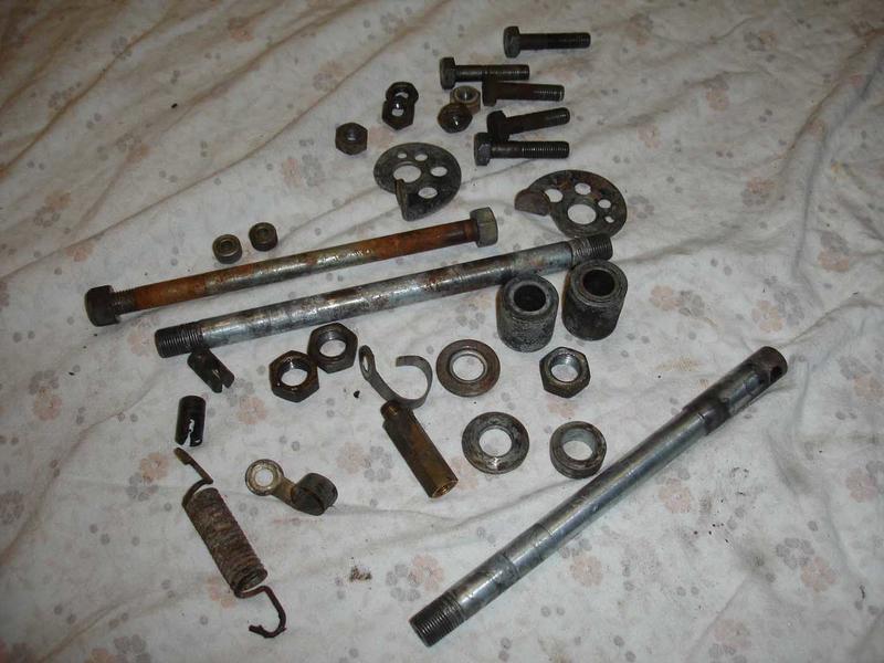

Ich lasse meine Sachen immer glanzverzinken.
Gibt ein super Ergebniss.
Ausbauzustand
Glasperlgestrahlt
Glanzverzinkt.
Sind zwar keine Herculesteile,aber das spielt ja hier keine Rolle.
