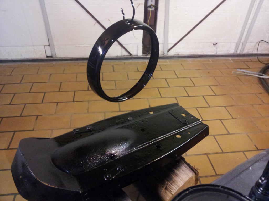

Habe mich am Wochenende um die Sitzbank bemüht. Da ich auf die Krater vom Sandstrahlen keinen Spachtel machen wollte habe ich einfach Grundiert und Schwarz lackiert, dabei hat der Lampenring auch was abbekommen.

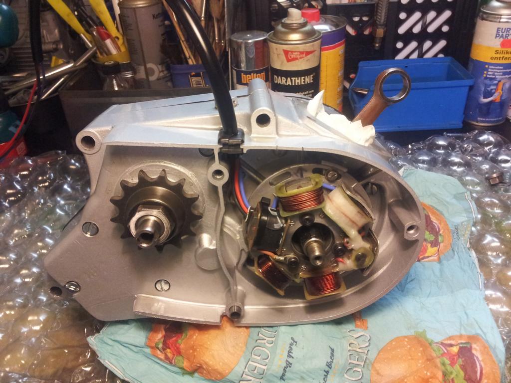

Hab heute Abend die Zündung provisorisch angeschlossen.
Kickstarter betätigt, die Zündung funktioniert einwandfrei. Kräftiger Zündfunken, die Reparatur hat sich in jeder Hinsicht gelohnt. :mrgreen:

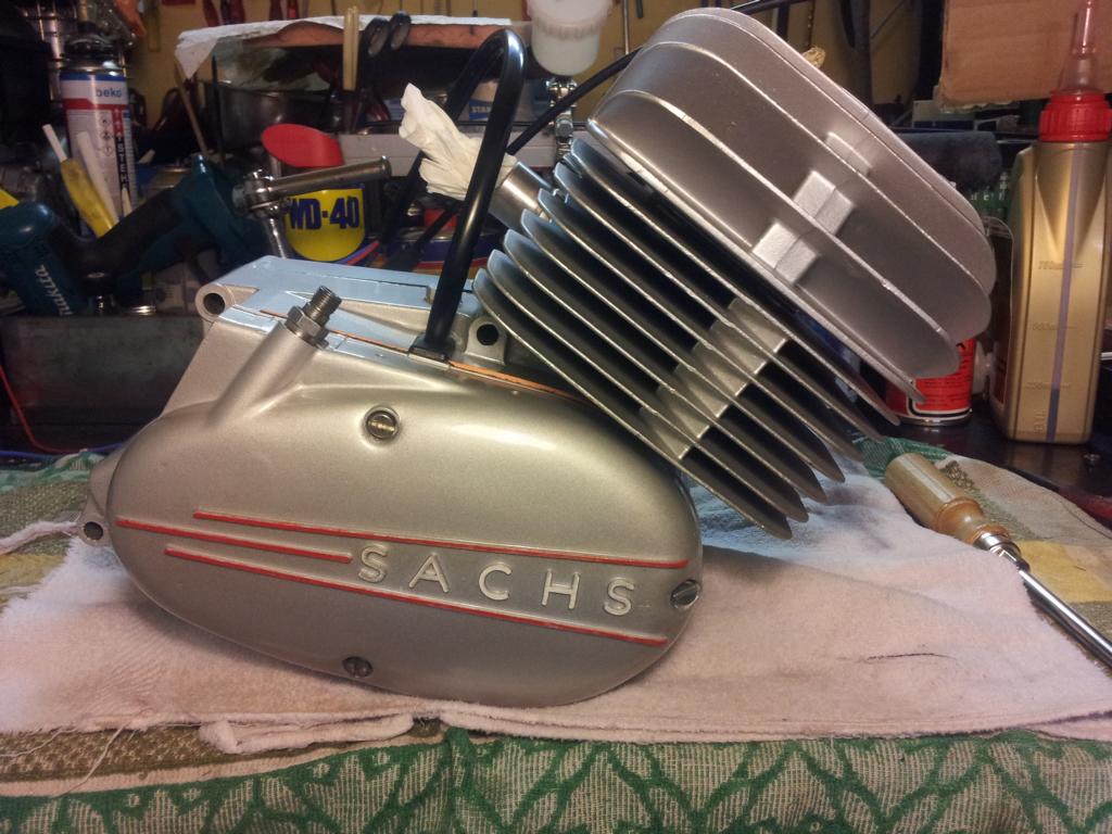

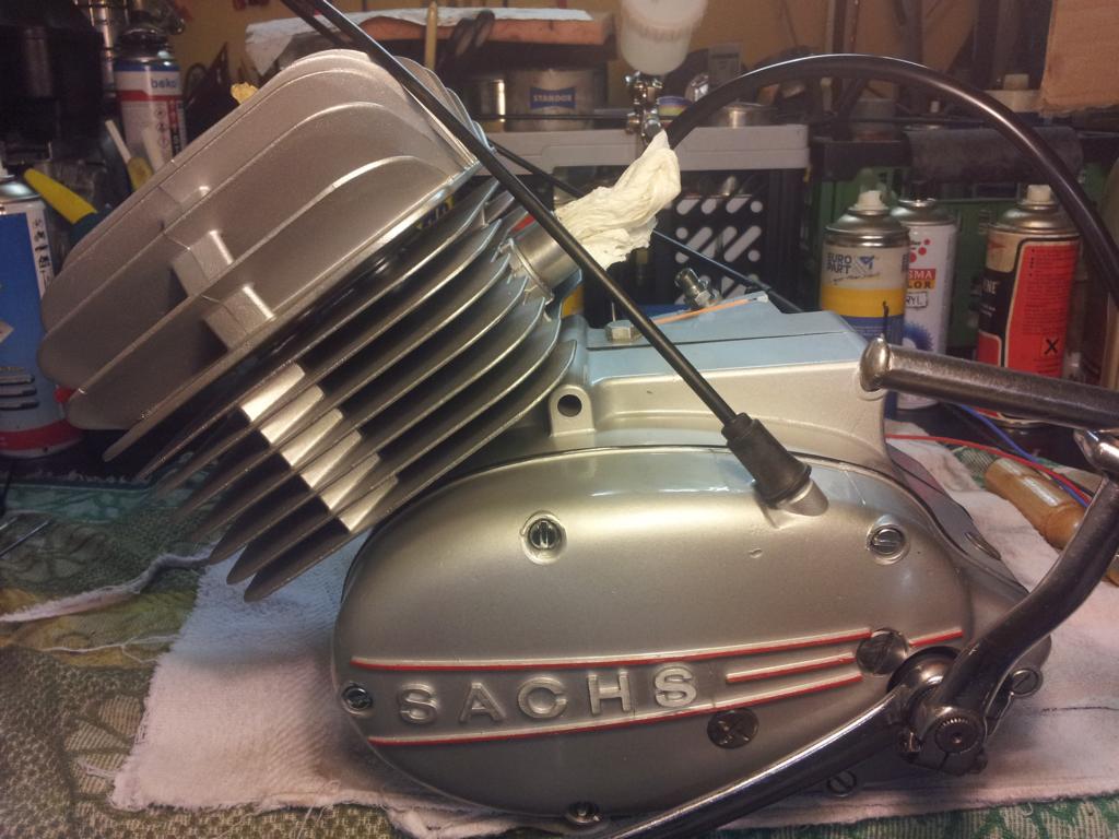

So alles zusammen, vielleicht schaffe ich es morgen den Motor laufen zu lassen.
