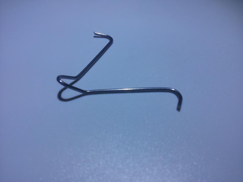

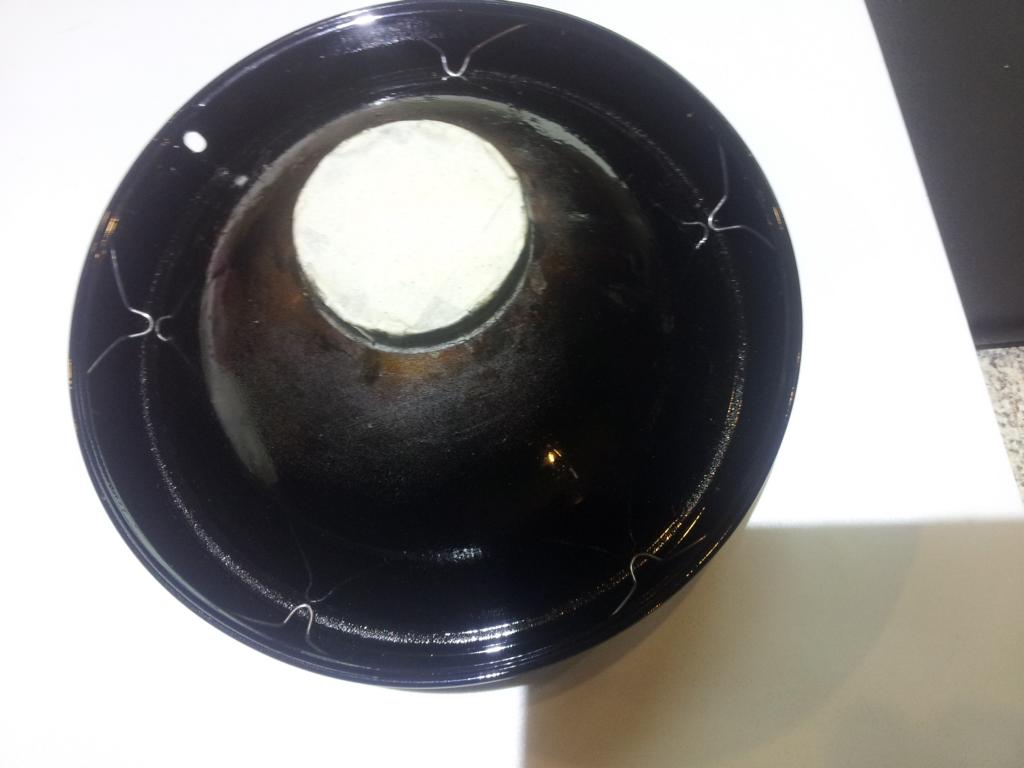

Ich habe heute morgen die Haltefedern für den Reflektor gebastelt. 1 mm Federstahldraht, Länge je Feder 8 cm.

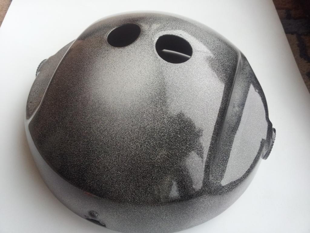

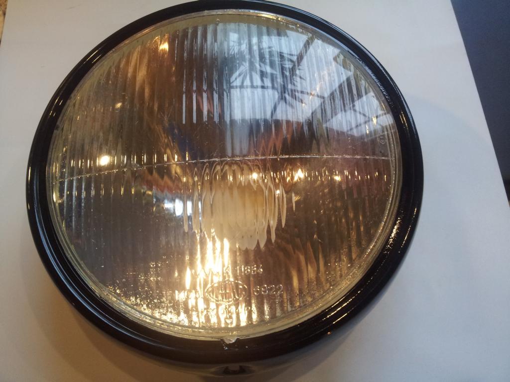

Den Lampenring hatte ich zusammen mit dem Sitzbank Rahmen lackiert. Ich hatte halt noch Farbe übrig da hab ich den Lampenkörper auch gleich mit lackiert, ist sozusagen die Grundierung, muss halt noch geschliffen werden und wird dann Blau lackiert. Der Lampenkörper ist natürlich auch ordentlich Grundiert.

Das sind dann also die Federn des Häuptlings der Mokick-Indianer...
Sehr schön gebogen, respektable Arbeit. Kannst ja welche an die Teilehändler verkaufen.

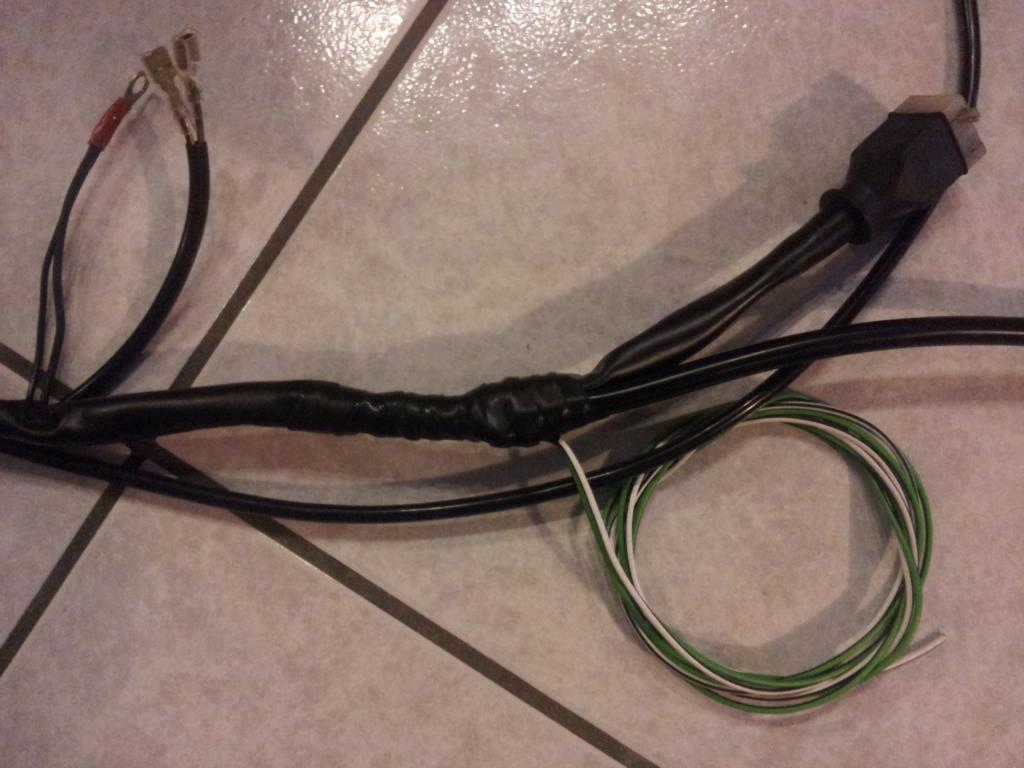

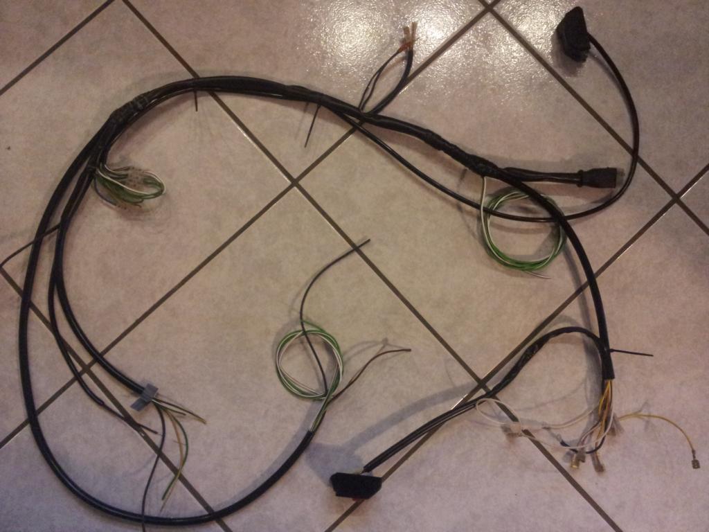

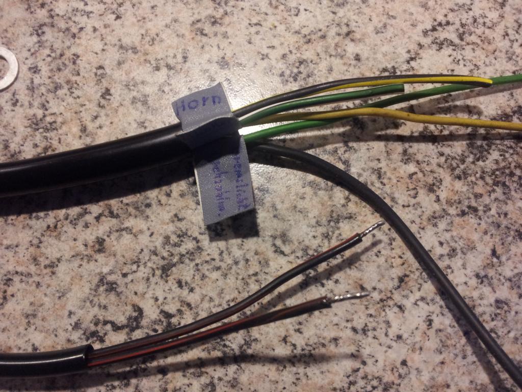

So, der Kabelbaum ist soweit fertig, kleine Änderungen werde später am Moped geändert, falls erforderlich.
An sich ist der Kabelbaum bis auf die Blinker und das Massekabel Original. Einige Isolierschläuche wurden erneuert.
Diese Schläuche bekommt man preisgünstig bei Völkner.
Im wesentlichen wurden noch einige Kabelschuhe und die Lüsterklemme erneuert.

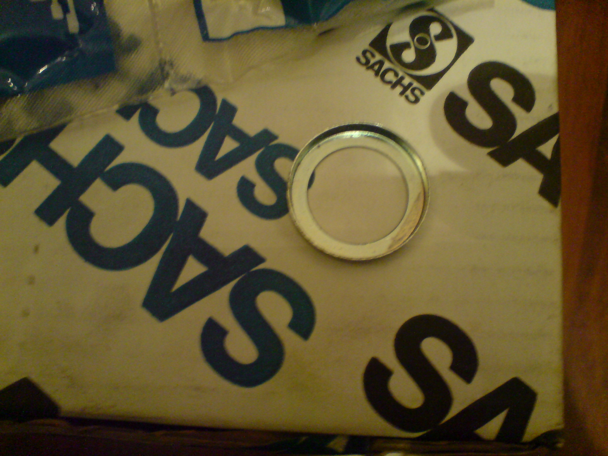

Dort original kommen 6201 Rillenkugellager rein ,davor Staubdeckel.
Sicher darf das Lager nicht ohne Staubschutz sein!!

Der Staubeckel S00 0821 207 000 Sachsnummer .
