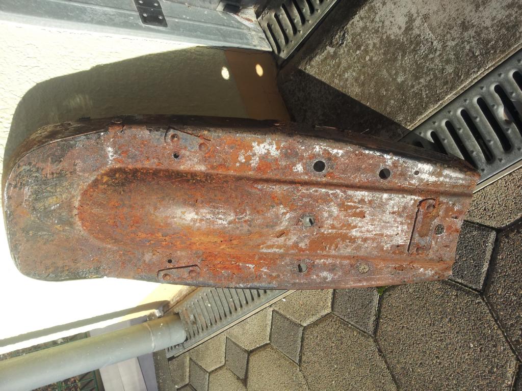

Ich hab mal die Sitzbank nackig gemacht, da hat mich fast der Schlag getroffen. Da frag ich mich ob die damals überhaupt die Blechteile grundiert hatten. Frage, sind die Rahmen lackiert oder Pulverbeschichtet.
Ein Lackierer in der Nähe behauptet die Räder wären Pulverbeschichtet und das würde man mit Sandstrahlen schlecht wegbekommen ?
Gruß Bernd
Hallo Bernd,
die Felgen würde ich chemisch entlacken lassen. Strahlen ist schwierig, geht kaum was weg.
Deine Sitzbankschale sieht doch noch prima aus, da habe ich schon schlimmere gesehen.
Das kommt daher, weil die damals tatsächlich nur dünn mit Farbe angehaucht wurden, ohne Grundierung o. ä.
Und direkt darauf lagen i. d. R. jahrelang mit Wasser vollgesaugte Schaumstoffkerne... :psycho:
Gruß, Udo
Ja, also ich kann eigentlich nur dafür plädieren, die Polster aus Schaumgummi 2 Lagen 3cm übereinander mögl. wasserdicht einzupacken.
Wahrscheinlich war es so gedacht, dass Wasser durch die Löcher im Blech wieder austreten soll.
Aber was ist das beste Zeug, um das dauerhaft wasserdicht einzuschlagen?
Ich würde sagen weiche Folie, wie zum Einschlagen von Paletten, mehrfach drumgeschlagen.
Folien wie Plastikbeutel gehen auf jeden Fall kaputt.
Am miesesten ist es, wenn so ein vollgesogenes Ding im Winter einfriert und man wie auf einem Brett sitzt und einem die Motorvivbrationen das Gehirn wegdröhnen.
Und die Kristalle aus den Kanälen im Gleichgewichtszentrum. Da kriegt man dann Lagerungsschwindel. Und damit arbeite mal auf ner Leiter...
Für mich sieht die Sitzbank schon ziemlich schlimm aus, aber wenn die mal gestrahlt ist dann kommt ordentlich Grundierung drauf und 2K Schwarz dann müsste das ja eine zeitlang halten.
