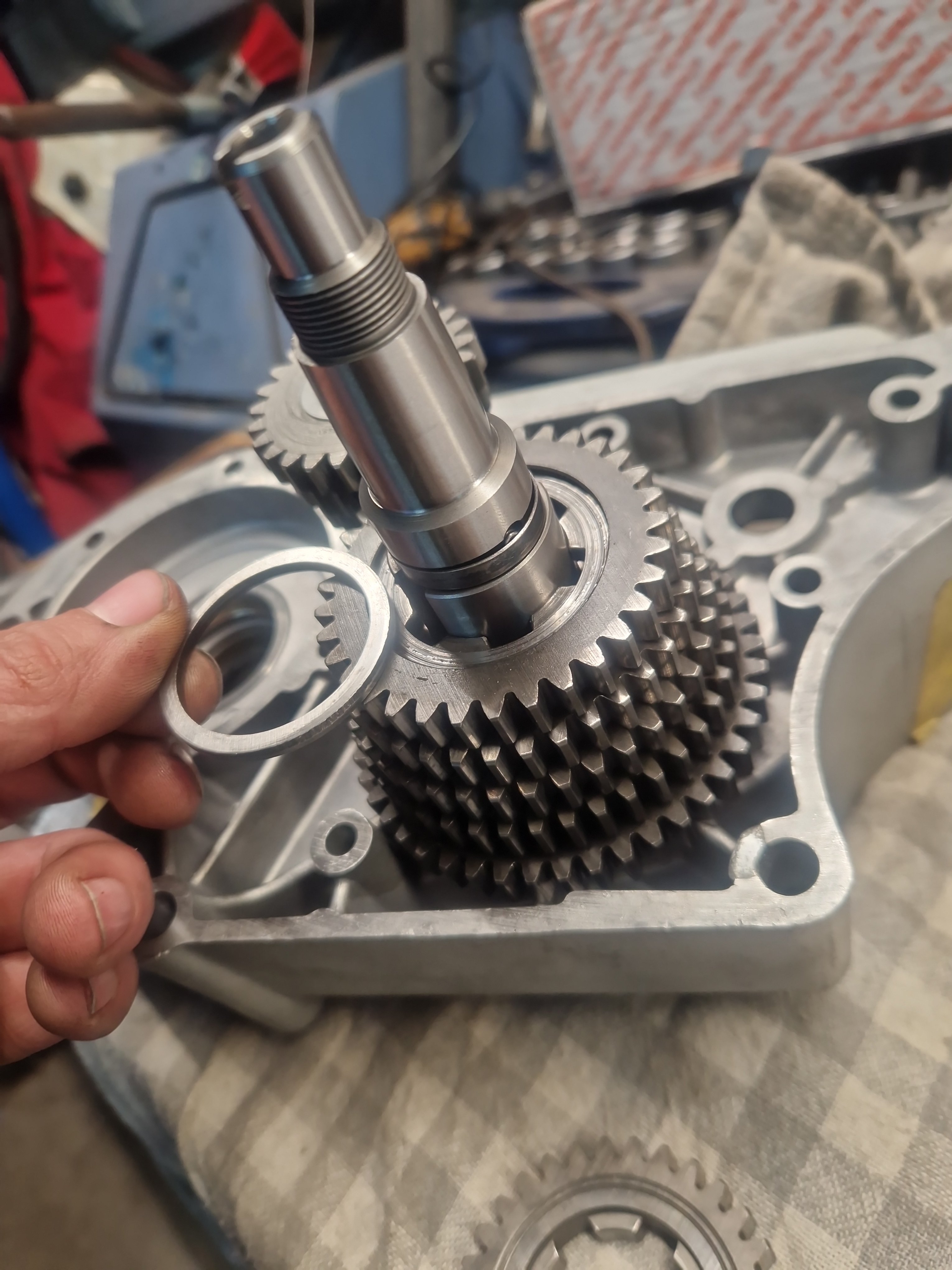

Bin derzeit wieder mal ein neues Moped aufbauen.
Es wird eine Hercules SB1 mit 50s 6Gang Motor und großem Nummernschild.
Bin derzeit am Getriebe.
Habe einen 6Gang Motor gekauft als "Überholt".
Soweit so gut.
Eingebaut, Kette aufgelegt, kein Leergang zu finden.
Gut Motor auf , wurde ein 5Gang Ziehkeil eingebaut.
Naja gut.
Jetzt trau ich keinem mehr.
Alle Lager und Simmerige neu und alles schön einmessen.
Zum Thema Distanzscheiben:
Laut meiner Rep-anleitung gab es für zwischen den Zahnrädern verschieden Dicke Distanzscheiben. 2,55 2,65 und 2,75.
Maße Innen ca 34,7 Aussen 41,6
Leider finde ich hierzu nichts im Netz kann mir jemand weiterhelfen.
Brauche 3stk 2,75mm.
Und auch die anderen Distanzscheiben Tannenbaumseitig brauche ich.
Wäre dann
Innen 12mm aussen 24mm
0,4mm dick
Und Und die ausgleichsscheibe zum ritzel.
Hat 25mm innen bräuchte ich auch so insgesamt 1,3mm.
Oder 0,4mm
Wäre super wenn sich hier jemand findet der mir weiterhelfen kann.

Das stimmt so nicht, wie du das beschreibst oder du drückst dich falsch aus. Das Wellenspiel wird mit Distanzscheiben ausgeglichen, nicht mit den Ringen zwischen den Schalträdern. Mit diesen Ringen gleicht man nur den Abstand der Schalträder aus. Hier muss man das so machen, dass bei jedem Schaltrad der Ziehkeil in etwa mittig der Schalträder im jeweiligen Gang läuft.

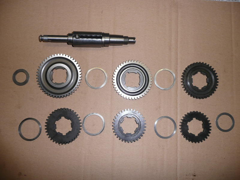

Das ist richtig, nur schreibt er "zum Ende der Welle". Ist aber auch egal. Für mich ergibt das nur Sinn, wenn man das wie folgt macht.
Ich versuche das mal zu erklären:
Auf diesem Bild sieht man die genaue Reihenfolge der jeweiligen Komponenten, wie ich sie gewählt habe. Distanzringe konnte ich aus zwei gebrauchten Sätzen auswählen. Die Stärken gehen von 2,55 über 2,65 bis hin zu 2,75 je Satz. Ich habe sie so gewählt, dass jedes Schaltrad mittig mitgenommen wird.

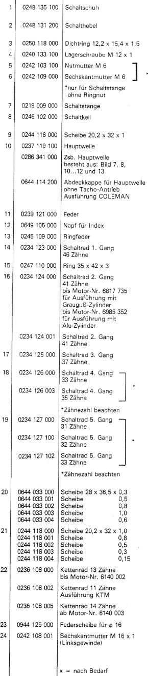

Und zwar macht man das, indem man nacheinander/wechselseitig die Schalträder und die Distanzscheiben auflegt nachdem die Welle mit der 1 mm-Scheibe ins Lager eingesteckt wurde. Dabei dann immer in den nächsten Gang schalten und mit den Scheiben und Schaltrad probieren, ob der Ziehkeil mittig im Schaltrad sitzt. Ob das dann mit 0,1 mm oder 0,5 mm Abstand zum Wellenabsatz (nicht Wellenende) aufgeht, ist mir egal. Ich finde es unlogisch, was Sachs da angibt. Für mich ist es wichtig, dass jeder Gang das Schaltrad mittig greift. Dann gleicht man noch vorhandenes Spiel mit Scheiben Nr. 20 aus:
Nur dann ergibt es für mich Sinn. Kann aber jeder so machen, wie er mag. Immer schön der Rep.-Anleitung glauben.
Achso diese Scheiben gibt es auch dann entschuldige ich mich.
Von diesen Scheiben war keine verbaut und so auch nicht im der Rep anleitung aufgeführt.
Dann brauch ich so eine 28x36,5x0.3

Laut Ersatzteile-Liste wird keine Scheibe 36,5x28.. aufgeführt.
Sachs beschreibt es so,das man mit den verschiedenen Ringen den Schalträdersatz ausgleicht. Die Schalträder sollen dabei mit den Festrädern der Vorgelegewelle in einer Flucht liegen. Man kann ja schauen ob der Schaltkeil dann bei den jeweils eingelegten Gang ziemlich mittig im Schaltrad steht.

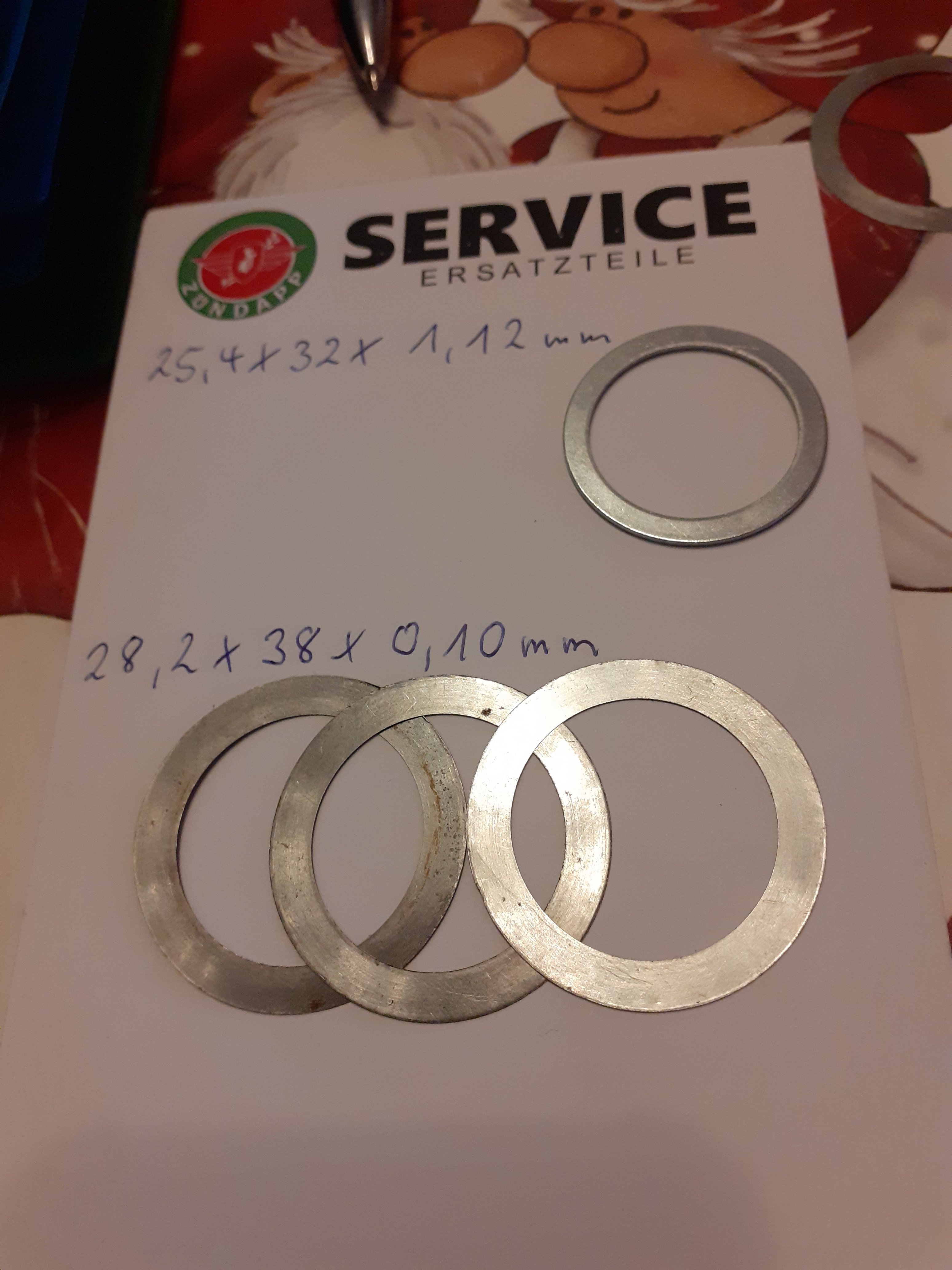

Ringe 35x42x2,75 mm Sachs Nummer 0247 110 001.Original Sachs Neuteil .
Ausgleichsscheibe 25,4x32x 1,12 mm.
Ausgleichsscheibe 28,2x38x0,1 mm.

25,2x34,8x0,2 und 25,4x32x1,1mm hab ich auch.
Ist doch die Nummer 20 in der ET-Liste oben.
Wo kommen die auf der Welle hin?
Beim 6 Gang normal keine Nr.20 Maß 28x36,5x..
Eine 28,2 x 38x0,1 mm kann man dort nutzen. Für den Schalträdersatz.
1,3 mm braucht Philipp für die Hauptwelle:
25,5x31,8x. . zum distanzieren der Hauptwelle.
25,4x32x1,1 geht .2/100 dicker kein Problem .
Ich habe mehrere Scheiben mit verschiedenen dicken geschickt ,so das man das passend zusammenlegen kann.
Die gesuchten 35x42x2,75 mm habe ich auch geschickt.
