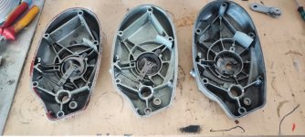

Hab mal ne Frage bezüglich den Deckel Kupplungsseite.
Gibt's hier wirklich 3 verschiedene Ausführungen oder wurde an dem linken rumgepfuscht?
Der ganz rechte is mir klar der is für 6 Gang. Der in der Mitte müsste doch für 4 Gang sein oder?
Tiefe der Bohrung von linken Deckel nach rechten.
25mm.35mm.40mm

Nur der linke passt für 501er. Die beiden anderen sind für 5 Gang Motoren

Mit Vergrößerung habe ich jetzt bemerkt, dass der linke Deckel passend zu einem 501er gemacht worden ist. Im Kreis wurde was ausgefräst, da die 501er Blöcke nicht so breit bauen.

Ist der gefräste Deckel technisch gesehen okay oder eher Pfusch wenn man sowas macht?

Den Deckel kann man schon verwenden, wenn nichts zwickt und alles freigängig ist.
