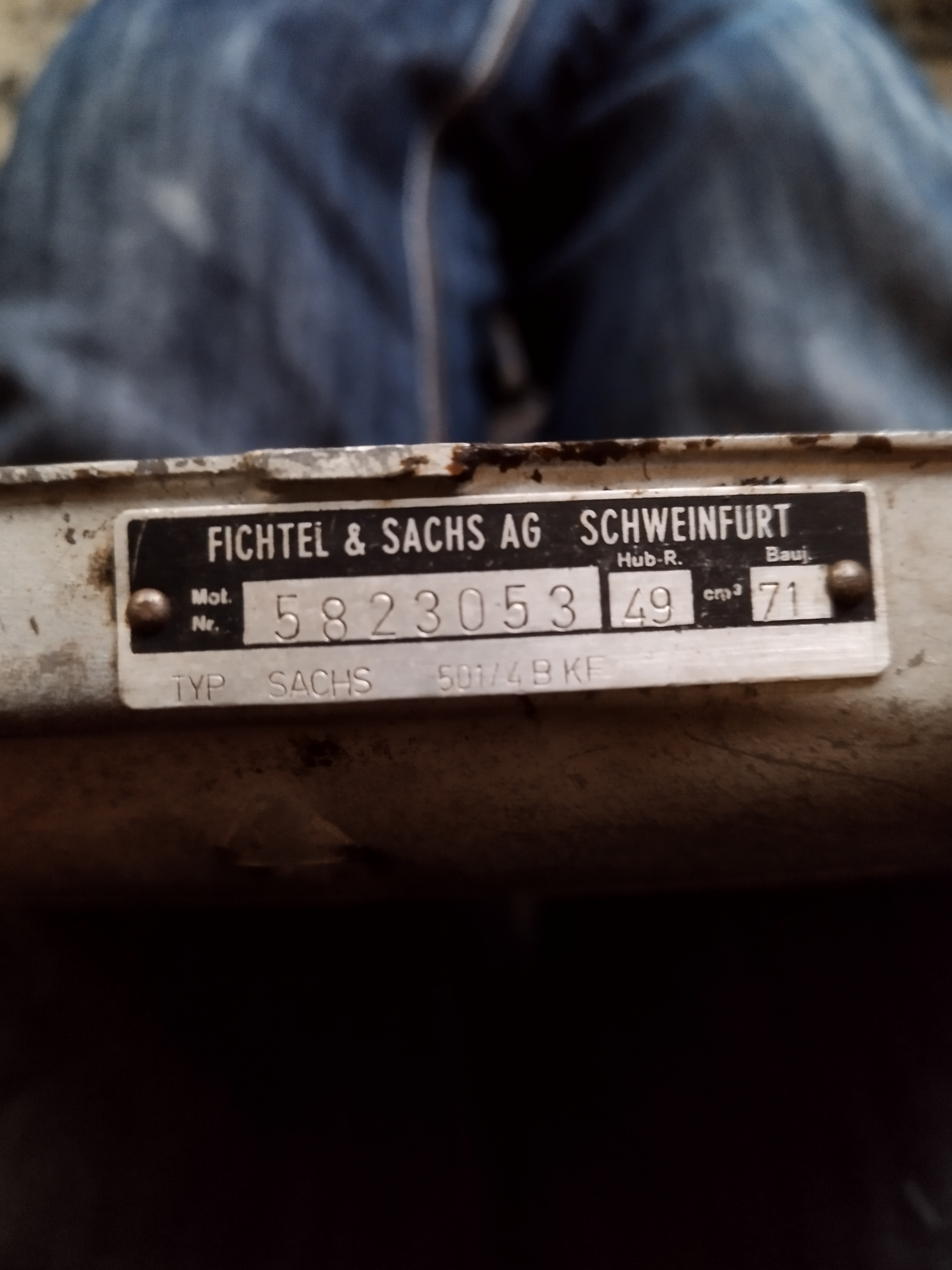

ls deze nog te koop? Ik zoek een Sachs 501/4 bkf met Bing 1/12/228 dat de vdo of km teller werkt en ik krijg deze niet eruit.
3de foto. Krijg die niet los. Uitboren? Met warm maken geen resultaten. Of heeft iemand een idee.
