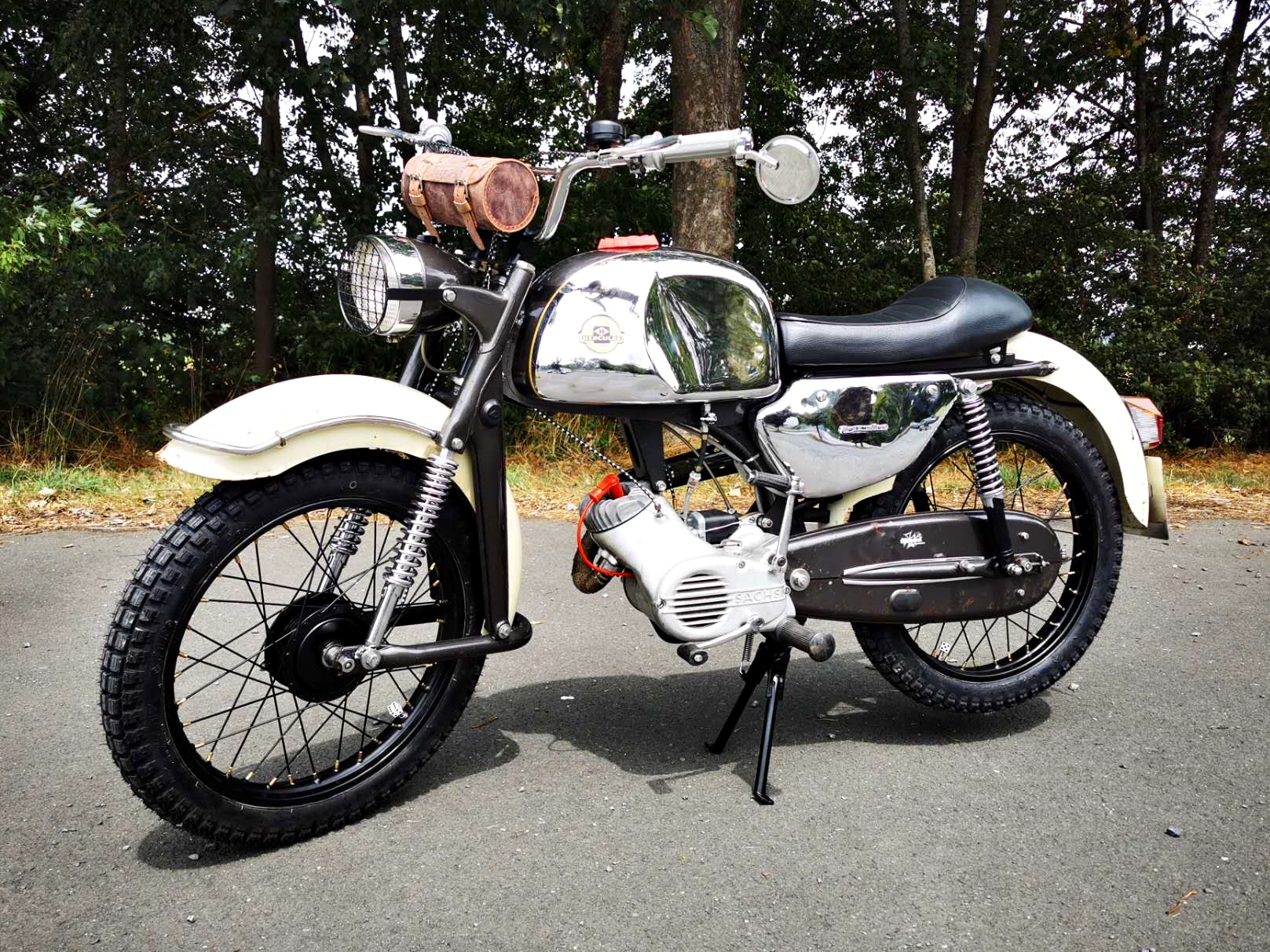

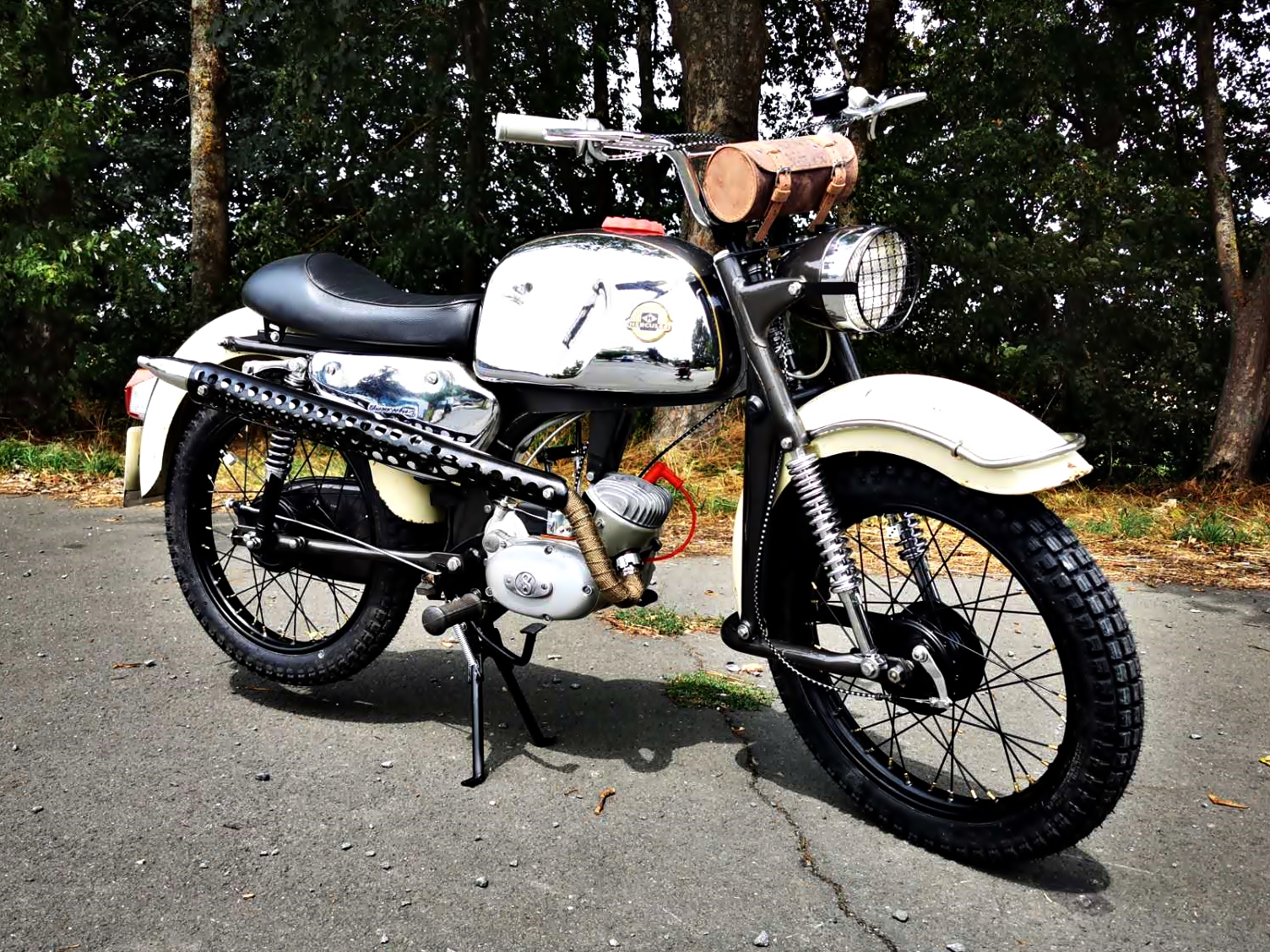

Ich habe gerade ein MK50 Projekt abgeschlossen und dabei folg. Zylinder verbaut:
https://www.mofastuebchen.de/de/tun...chs-50-motor-geblaesegekuehlt/lueftergekuehlt
Das Ganze mit dem swiing 17mm Flansch...
https://www.racing-planet.de/zwisch....html?sessID=ae5c6242a521dc7a4d3c2084ccde8d63
...und einem 17er Nachbau Vergaser zusammengesetzt....
Seitdem experementiere ich mit mitgelieferter Düsen, Düsen aus dem Zübehör und dieser schon o.g. verstellbaren Düse.....
Mein Problem ist, ich bekomme den Ofen nicht wie gewünscht zum Laufen...zumindest nicht bei Vollgas. Beinahe egal wie ich bedüse und mit welchem Luftfilter ich hantiere, das Moped läuft gut bis ca. 3/4 Gas und sobald ich Vollgas gebe drosselt sie übelst runter (habe u.a. auch z.B. die NTS Luftfilterkappe mit dem penetranten Ansauggeräusch versucht). Zudem habe ich auch schon mit versch. großen (Volumen) Auspufftöpfen gewurschtelt und bin jetzt bei einem Topf 70mm Durchmesser und 690mm Länge stehen geblieben. Da ich die MK etwas "verscrambled" habe (siehe Bilder), ist der Auspuff hochgelegt und mit dem Umbau kann/möchte ich betr. Auspuff nicht mehr wirklich gewaltiger werden.....:rolleyes: Zudem ist das schon die größte Option, die ich für 28mm Krümmer gefunden habe....
Insgesamt verbessert sich die Performance wenn ich mit der verstellbaren Düse extrem mager einstelle. Jedoch ist das Zündkerzenbild bei der Einstellung "weiß" und dementsprechend mMn deutlich zu mager.....
(Zündkerze Champion L82C)
Vlt hat jemand noch eine Idee oder denkt, dass z.B. der Zylinder mit Membraneinlass und 17er Vergaser nicht "matcht" etc....?!?
Vielen Dank und Gruß
Jens

Hallo Jens und herzlich willkommen,
Ich weiß nicht genau wie groß die Durchlässe bei der Membran sind, ich habe aber noch im Kopf, dass sie doch relativ klein sind. Außerdem öffnet die Membran nicht weit. Ich denke ohne Bearbeitung der Membran wird das nicht so einfach funktionieren.
Als erste Abhilfe könntest du mal die Laschen, die die Membran stoppen, verbiegen, sodass die Membran weiter öffnet und dann schauen, ob sich was gebessert hat. Aber nicht übertreiben und wenn die Laschen brechen die Membran nicht mehr verbauen, denn wenn da was abbricht und in den Motor gesaugt wird, kann viel kaputt gehen.

Hallo Thomas,
die Durchmesser der Löcher in der Membranplatte sind je (2x) 13mm....
Ok, soweit hatte ich noch nicht gedacht und werde als nächsten Versuch mal an der Lasche, welche die Öffnung der Membran steuert hantieren....;)
Wenn's ok ist, melde ich mich alsbald wieder ob sich etwas verbessert hat....?!?
Danke schonmal für den Tipp(y)
Gruß Jens
Alles klar, von der Fläche her sollten die 2x13mm ausreichen. Die Membran muss nur weit genug öffnen. Eine Rückmeldung ist nicht nur okay sondern sogar gewünscht!
Auch das Material sowie die Dicke der Membran hat einen erheblichen Einfluss auf den Öffnungszeitpunkt.
Individuell angefertigte Membrane zu vernünftigen Preisen bekommst du hier: https://kd-air.de/
Einen angepassten Träger mit größeren Öffnungen läst sich gut als Laserteil machen.
Bei Bedarf einfach eine kurze Nachricht schreiben.

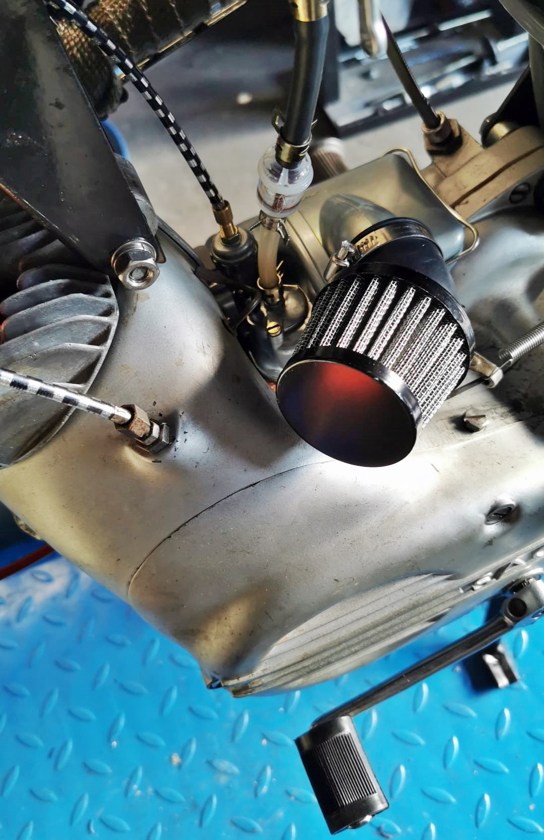

wie schon angekündigt, hier eine kurze Rückmeldung bzgl. der Änderung an der Öffnungsweite des Membraneinlasses meiner MK50. Ich habe den Begrenzungsbügel für das Membranplättchen auf beiden Seiten von ca. 5mm auf rund 8mm weiter aufgebogen. Nach Wiedereinbau war tatsächlich eine leichte Verbesserung erkennbar. Allerdings immernoch nicht zu 100%....
Als ich die zugeführte Luftmenge durch ein Blech im Luftfilter etwas begrenzt habe, hat es zumindest geklappt, dass Moped, dann mit 76er HD bestückt, auch Vollgas zu fahren, ohne das es zu drosseln beginnt.... Bei 55km/h (mit GPS gemessen) ist allerdings Schluss:sleep: Ich werde jetzt versuchen nach und nach etwas magerer zu bedüsen, um vlt. noch 1-2km/h herauszukitzeln...Vorerst, um dem neuen Zylinder etc. noch etwas "Zeit und Schmierung" zu verschaffen, werde ich aber wohl noch ein bisschen "fetter" fahren....;) .wenn's nicht klappt, bleibt's eben so....
Trotzdem Danke für den Tipp(y)

ja, das ist natürlich eine berechtigte Frage und möglicherweise sollte noch ein Versuch mit 12er Vergaser Antworten dazu bringen....?!?
Ich denke aber die Luftmenge mit dem offenen Luftfilter (siehe Bild) und dem jetzt dort eingefügten Blech ist ähnlich der Luftmenge, bei dem Luftfilterkasten von NTS (mit dem penetranten Ansauggeräusch)....zumindest wenn das dort eingesetzte Blech noch vorhanden ist.... denn diesen habe ich ebenfalls mit dem gleichen Ergebnis ausprobiert.
https://www.mofastuebchen.de/de/luftfilter-52mm-sachs-50-vergaser-17mm-luftfilterkasten
Da ich tatsächlich nur einen schmalen Blechstreifen in das Gummirohr des offenen Luftfilters eingepasst habe, sollte das tatsächlich sehr ähnl. sein.... Das Problem mit dem NTS Luftfilter ist "plöppernde" Ansauggeräusch, was je nach Drehzahl, mMn wirklich störend ist....😣
