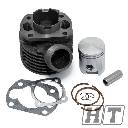

ich hatte am Wochenende die Möglichkeit, meine MK50 für kleines Geld auf den Prüfstand zu stellen. Da man zu den 60ccm Zylinder nie irgendwelche Leistungsangaben findet, will ich hier meine Erkenntnis teilen.
Also erstmal, es geht hier um meine Hercules MK50.
Das ist mein Reisehobel, so wie er am Samstag getestet wurde.
Der Motor wurde komplett überholt. Setup:
Motor: Sachs 50/3 MLFB umgebaut auf ein nagelneues 4-Gang Nachbaugetriebe (Mopedparts), Rito Kurbelwelle (Mofastübchen), verstärkte Kupplungsfedern (Moped-Garage)
Zylinder: Maxtuned 60cc 41mm Zylinder
Zylinder wurde ohne diese mitgelieferte Kopfdichtung verbaut.
Allerdings mit Kolbenringen von Disa Mopedstore, da die von falschen mit geliefert wurden
Heavy Tuned hat mir sogar die Kosten für die anderen Kolbenringe erstattet!
Genau genommen hat dieser Zylinder auch keine 60ccm Hubraum. Der Motor hat 42mm Hub, ausgerechnet sind das: (41mm / 2)² * 42mm * 3,14[pi] = 55.450,68...mm³ entspricht ungefähr 55,5ccm

Das Ergebnis kann sich sehen lassen:
4,2 PS am Motor
4,11 Nm am Motor
75 km/h
Eine Erkärung des Diagramms habe ich auch noch angehängt.
Ich bin mit den Werten zufrieden, das ist ziemlich genau meine Erwartung.
Einlass und Auslass sind bei dem Zylinder noch etwas klein, daher denke ich, dass man den mit entsprechender Bearbeitung noch ziemlich was rausholen könnte. Außerdem ist die HD 72 bei 21°C noch leicht zu fett. Ist ja auch gut so.
Verbesserungsvorschläge/Tipps/Kritik nehme ich sehr gerne entgegen und sollen gepostet werden!
Mein Ziel ist, dass ich eine möglichst gute Leistung raushole, aber das Mokick dann noch möglichst original dabei aussieht. Ein Wolf im Schafspelz, sozusagen. Mir gefallen diese total aufgemotzten Mokicks mit bearbeiteten Motor, Rennbirne, usw... einfach nicht, ein originales Fahrzeug ist da viel schöner.
Ich bin mit dem Zylinder zufrieden. Er läuft schön und hat eine gute Leistung, auch von unten raus.
