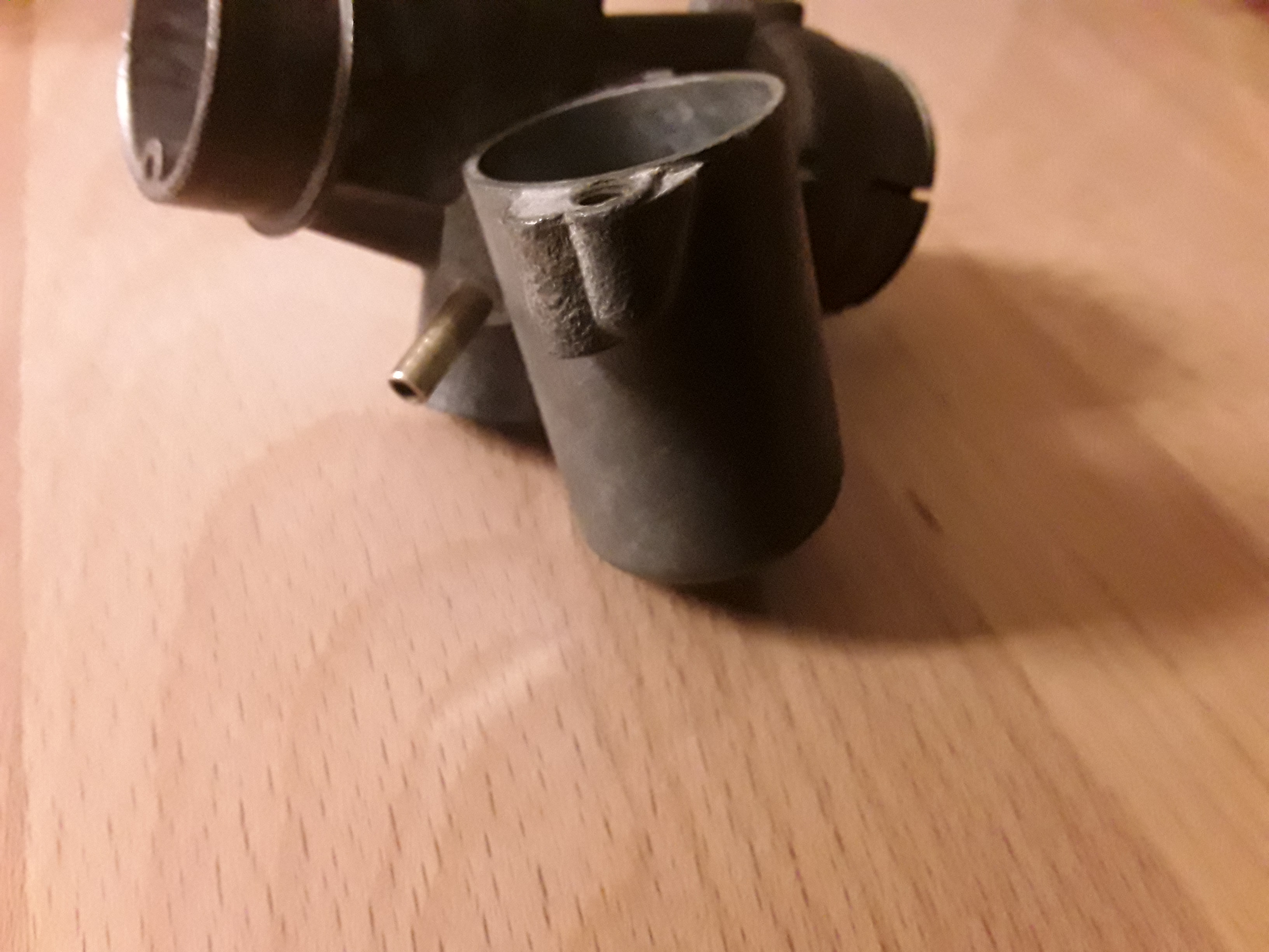

Hallo, für was ist das Messingröhrchen am MK Vergaser? Für mich sieht das ziemlich unnütz aus!
Gruß Ralf

Hallo Ralf,
das ist das Überlaufröhrchen. Dies ist sogar sehr nützlich, wenn der Schwimmer nicht mehr schließt läuft der Sprit über das Röhrchen ab.
Ich empfehle dir im eingebauten Zustand ein passendes durchsichtiges Schläuchelchen ca. 15 cm lang dort aufzustecken und am Rahmen vorbei nach unten Richtung Hauptständer zu führen. Dann läuft der Sprit sauber ab und sammelt sich nicht immer auf dem Motorblock oben ab.
VG Micha

Schraub den Gasschieber mal raus, unten siehst Du so einen Einstich 1/4 Kreis ,Überlauf das geht dann zum Röhrchen.
Danke, hab verstanden! So was haben andere Vergaser aber nicht oder hab ich zumindest noch nicht gesehen. Läuft der Vergasertyp gerne mal über oder woher kommt diese Lösung?

Falschluft? Die Frage erübrigt sich,da es so gebaut und original ist. :shock:<br /><br />-- 10.05.2018 23:49 --<br /><br />Kennst Du alle Vergaser ? Das gibt es auch an anderen.
Einen Vergaserüberlauf gibt es natürlich auch an anderen Vergasern, jedoch hab ich noch keinen gesehen an dem der Überlauf direkt am Schieber ist. Meistens ist der Abgang im Schwimmergehäuse und dann mit einem Schlauchstutzen und Schlauch nach unten weg.
Diese Lösung hab ich noch bei keinem Anderen gesehen, und ich hab schon ein Paar in der Händen gehabt.

Dieser hat auch das Überlaufröhrchen. Neben der Hauptdüse zu sehen ,auch auf dem verkleinerten Bild. Viele Vergaser haben Überläufe ,manchmal nur eine Bohrung oder auch verlängert durch ein Röhrchen.

Der 1/12/228 ist ein SSN.
Zwei verschiedene Vergaser mit Überlaufröhrchen.<br /><br />-- 19.05.2018 12:12 --<br /><br />Ist mit dem Röhrchen schon seltener.

Nur meine ist dass durch das Röhrchen ja ungefilterte Luft bzw, Dreck,Wasser oder andere Sachen in den Ansaugbereich kommen welchen dem Motor ja nicht wirklich förderlich sind.
Gruss Ralf
Dieser Vergaser ist top und sehr zuverlässig kaum Probleme . Ich denk nicht das durch dieses Röhrchen was passiert das den Motor schadet. Wenn da Wasser rein kommen würde ,hättest Du ein Problem. Das Rörchen zeigt auch nach unten. Da wird nichts großartig angesaugt. Lass den Motor mal laufen halt den Finger drauf ,oder sprüh mal Startpilot in die Nähe des Einlass vom Rörchen,dann siehst Du ob da was angesaugt wird und die Motor/Drehzahl sich verändern würde.

Ich hab da schon länger einen Schlauch draufgemacht, seitdem hab ich auch keine Pfütze mehr auf den Motor. Kam aber nie viel raus, immer nur ein Tropfen.
