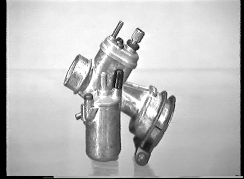

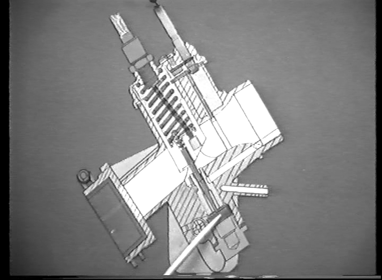

Täuscht mich das, oder kann man die Nadel im Schwimmer verschieben?
http://www.bingpower.de/download/datenb ... ypessn.pdf
Ich würde den Vergaser nochmal richtig reinigen . Ultraschall und nachher ordentlich mit Pressluft in alle Bohrungen. Vorausgesetzt, das Du auch wirklich alles original und passend eingebaut hast.
Ruhig mal machen ,auch wenn schon geschehen.
Wichtig ist hier die Belüftungsbohrung der Schwimmerkammer.
Wenn die verstopft ist ist die Funktion des Schwimmers nicht korrekt gegeben.
Anhand der Explosionszeichnung würde ich sagen kann die Nadel im Schwimmer verstellt werden.

Der 1/12/228 hat keine Entlüftungsbohrung in der Schwimmerkammer.
Die Nadel kann man nicht verstellen.

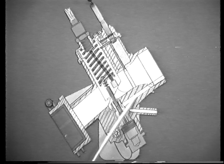

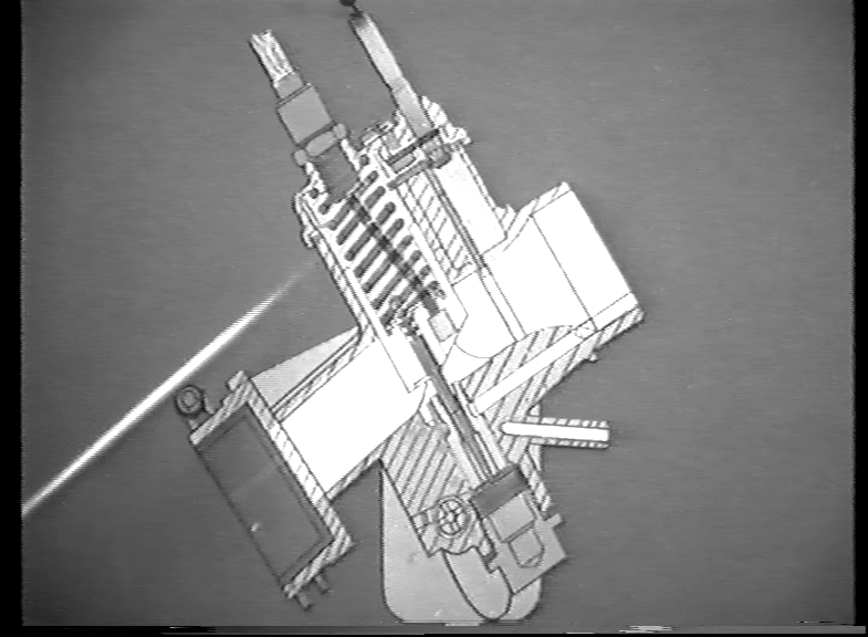

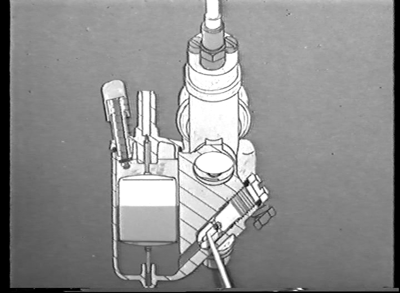

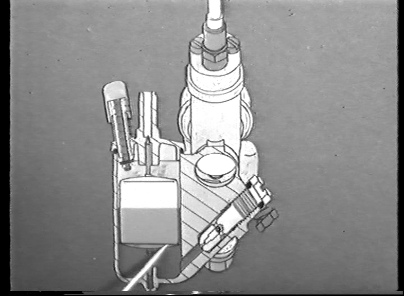

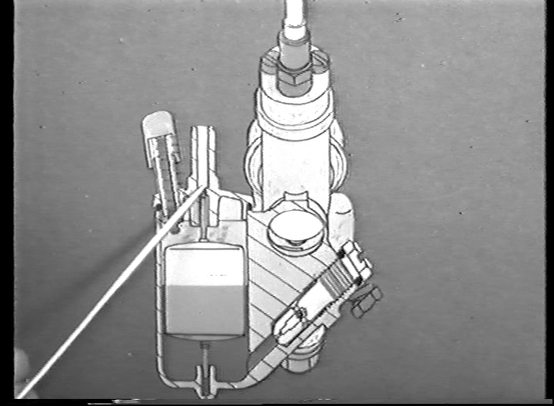

Und wie entlüftet der danndas Schwimmergehäuse?
Und warum kann es nicht der Tupfer sein?
Das passt mit der Entlüftung ,wo der Kanal da sitzt ,sehe ich am Vergaser nicht.
In der Schwimmerkammer ist definitiv nur der Zulauf zur HD. Der dann zur Nadeldüse geht.
Mit dem Tupfer kann der Julian mal nachschauen . Spricht nichts dagegen. Ich denke das ist es nicht.
Besorgt er sich einen anderen guten Vergaser wird das Problem wahrscheinlich beseitigt sein.
Gruß Klaus<br /><br />-- 21.06.2021 16:24 --<br /><br />Vielleicht auch mal das Spiel Gaszug noch kontrollieren und Vergaser einstellen. Schieber muss ganz geschlossen sein und dann mit der Standgasschraube die von Sachs angegeben Standgasdrehzahl einstelen .Alles bei warmen Motor.
Die Entlüftungsbohrung ist in der Prinzipskizze nicht dargestellt.
Mit dem Standgas hat Julian wohl auch kein Problem, sindern mit einem überlaufenden Vergaser.
Unddas kann nur mit dem Schwimmer zutun haben.
Auch mit dem Deckel .
Mit Schwimmer meine ich selbst verständlich auch die Peripherie.
Im Deckel ist beim Tupfer eine Querbohrung zur Entlüftung.
Sieht man hier auf den Fotos, wenn man etwas runterscrollt.
