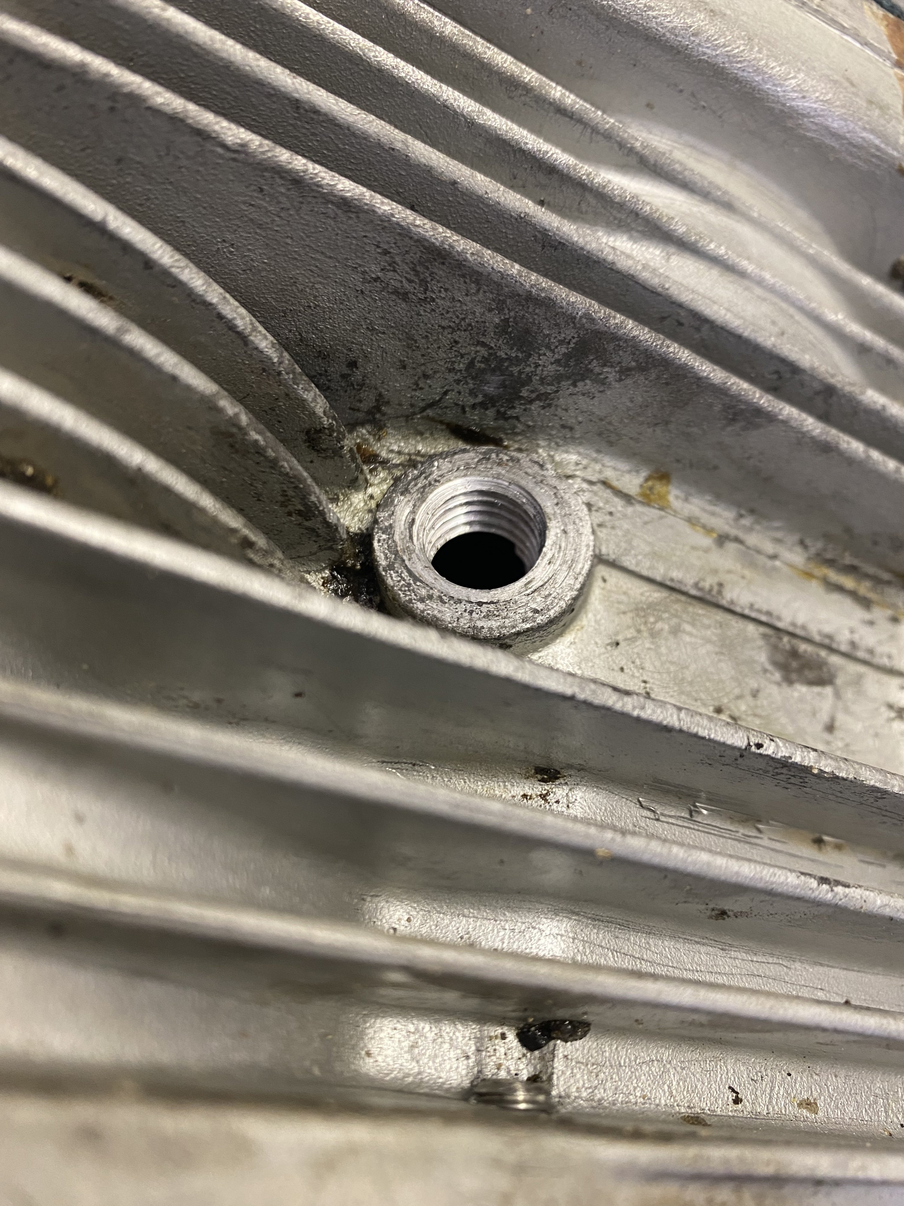

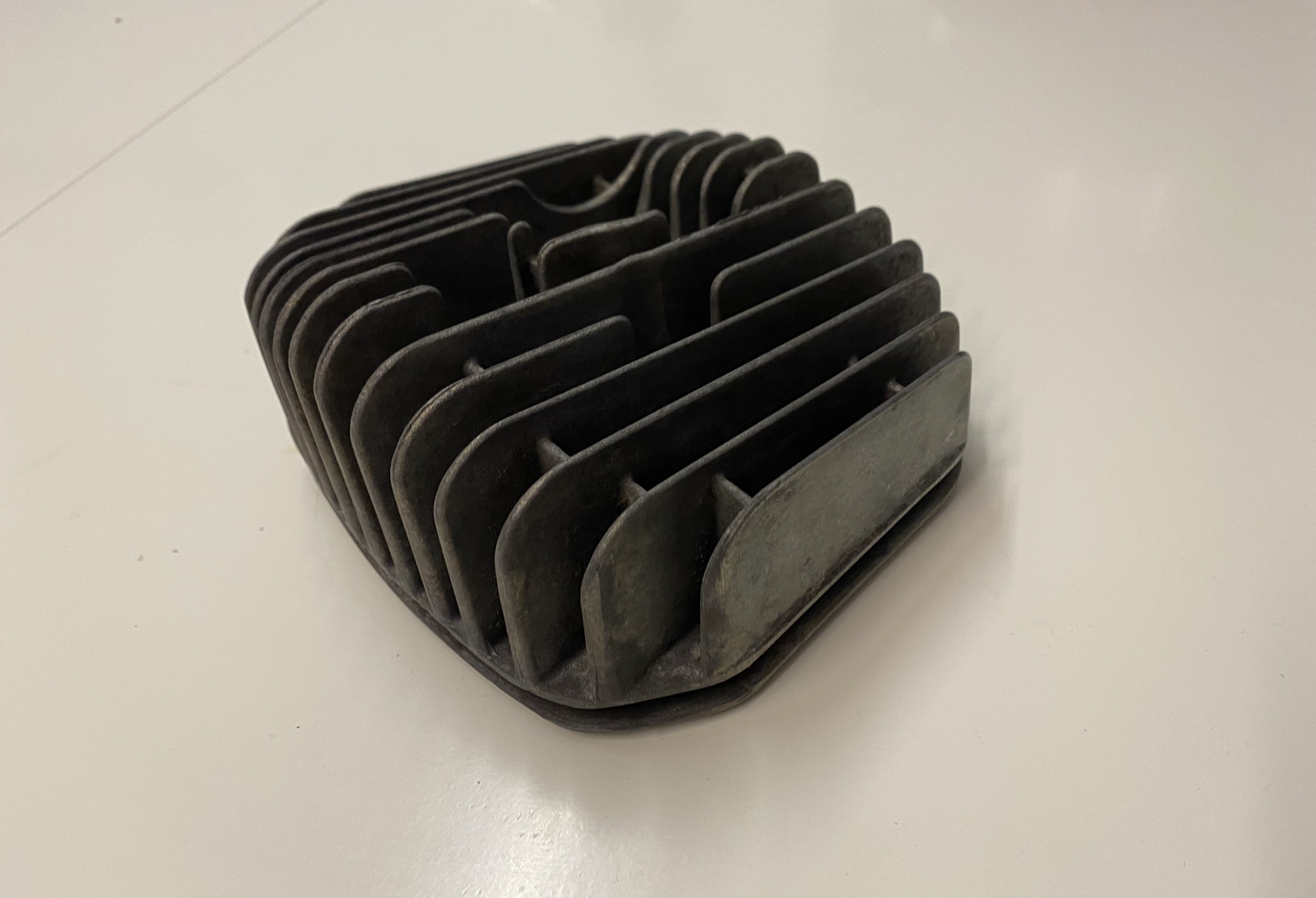

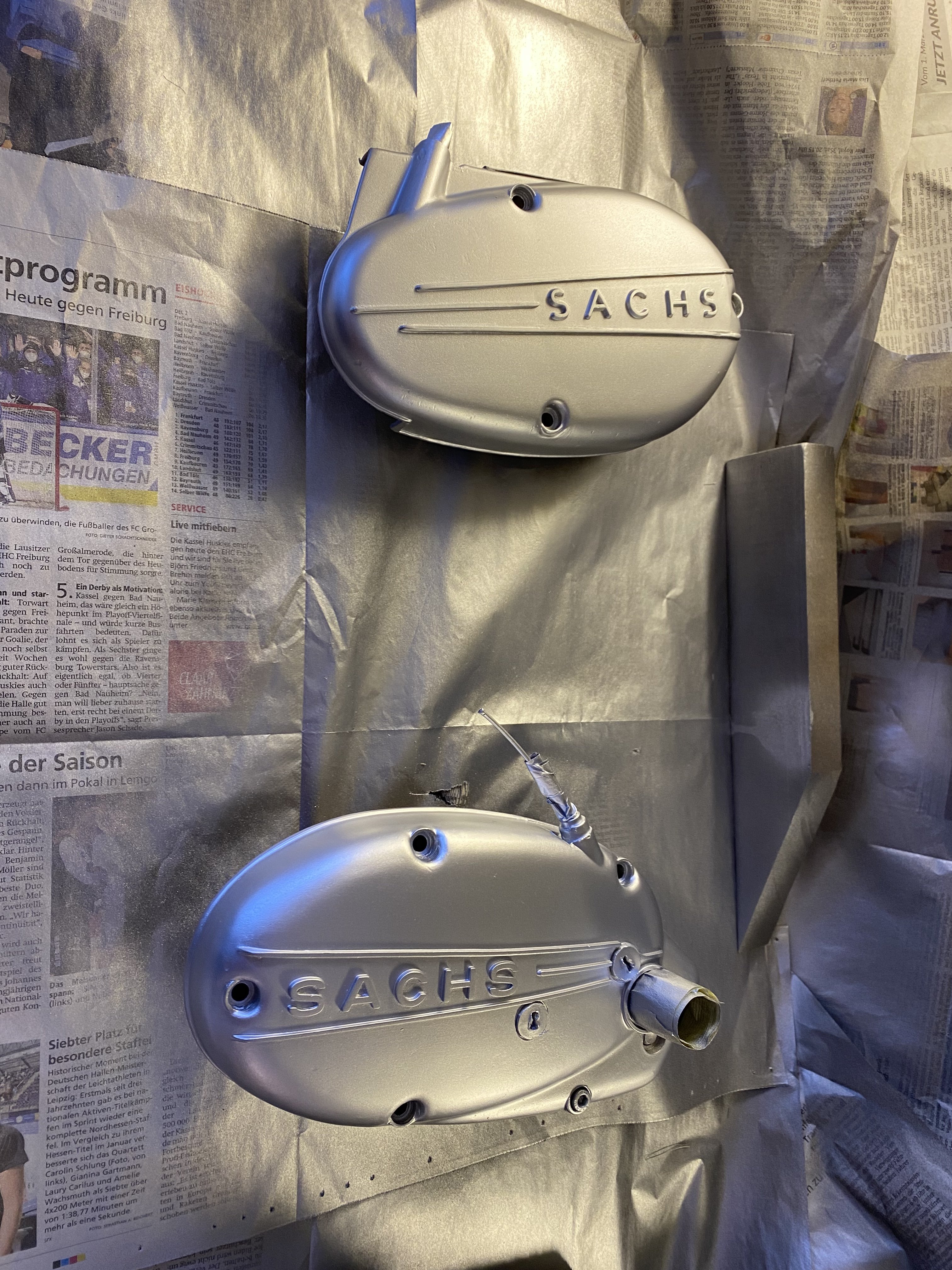

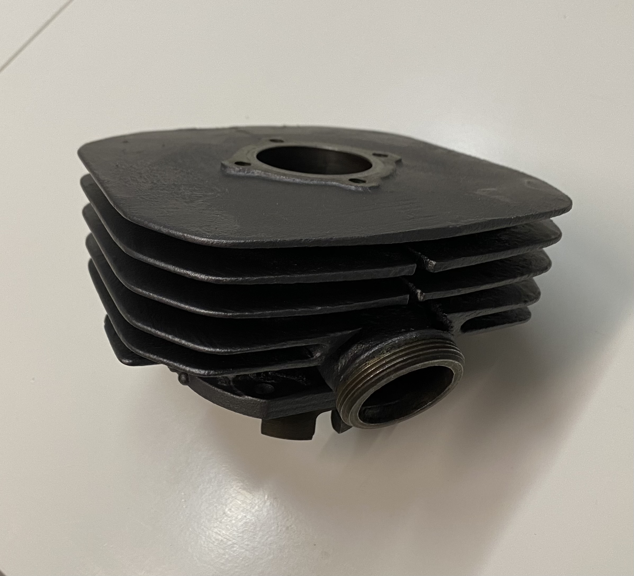

Heute M12 Gewinde geschnitten, Seitendeckel geschliffen und das erste mal lackiert sowie den Zylinder lackiert und den Kopf aus dem Ultraschall Bad geholt!
2CD85995-346E-472D-BFEA-3C016847346F.jpegC3EACEEE-6A5D-434B-AD44-507D134FB2A6.jpegF153F428-58D7-4D30-8D33-476633C48F4F.jpegCAB562D1-6AC2-47AB-A7EE-F779992BA32D.jpeg
Bei dem Kopf hätte ich etwas mehr erwartet… hat den schon mal jemand lackiert?

Bist Du dir sicher das es sich um ein M12x1 mm Gewinde handelt? War auf dem auf dem Gewindebohrer M12x1 zu lesen.
Das Bild zeigt mir eine größere Gewindesteigung . Ob das täuscht? Wenn es jetzt falsch geschnitten wurde kann man das mit einer Schraube mit passender Gewindesteigung dort trotzdem verschließen. Ich würde dann aber etwas Gewindedichtmittel auf die Schraube packen.
Wieso Gewindedichtmittel verwenden?
Wenn das ein M12-Regelgewinde ist kann man eine passende Schraube mit Flansch und einen Kupferdichtring verwenden.
Allerdings sieht die Dichtfläche nicht mehr so toll aus. Ich würde empfehlen, die einmal abzuziehen.
