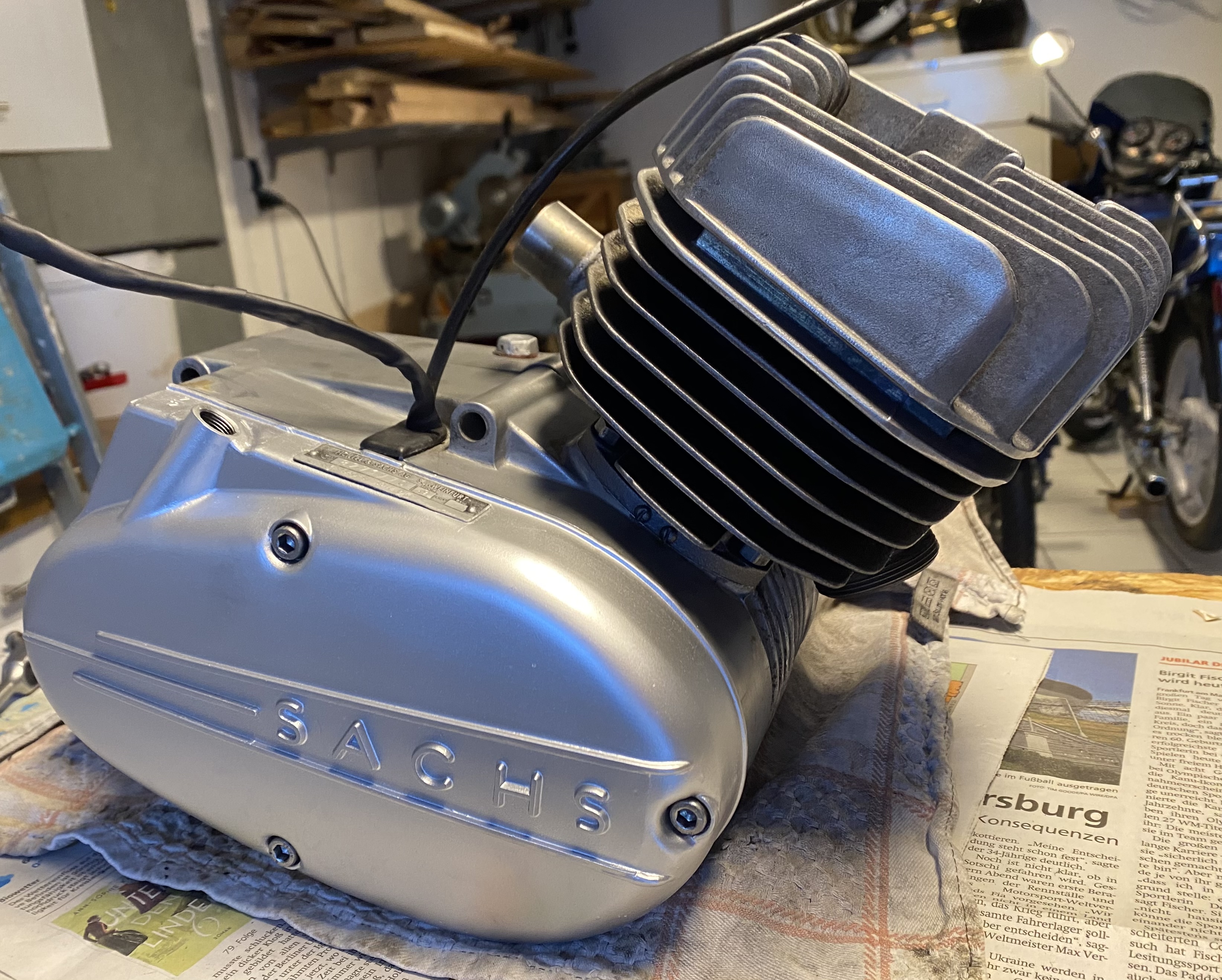

Hallo zusammen, lang nichts hören lassen...
Der Motor war weg zur "Reha" und Ende vom Lied ist jetzt das aus "Minimalprinzip" ein komplett neu revidiertet Motor geworden ist. (Fettes Danke an Klaus!)
Diese Entscheidung habe ich dann auch zu Anlass genommen einen Nachbau Sprint Zylinder zu beschaffen. Als der Motor wieder zurück war und ich noch andere nötige Kleinteile zusammen hatte habe ich dann wieder alles zusammen gesteckt.
Für Diejenigen die auch überlegen einer der aktuell verfügbaren Nachbau Sprint Zylinder zu kaufen hier ein paar Bilder. Die ersten Zwei Probefahrten lassen schon erahnen was für einen Spaß ich mit dem Motor haben darf demnächst! ☺️
1EF624A3-159B-428A-A4D6-8144823EEF7D.jpegC6433C1F-0293-4FD2-A770-E0A1DD4577E3.jpegA6F70C55-5E01-404B-AEB5-FBCED950C92A.jpeg573CFFE0-99B7-45D7-B65C-BB48AFEEDA65.jpeg9001E8EA-934C-4CCA-AEB3-635F841FBC91.jpeg889BB413-16FB-4256-949A-A7A4D5122D78.jpeg9DFD080E-B457-4838-8BAD-CF2AC18D3956.jpeg
Frag bitte hier mit Link nach, falls bzw. bevor du Teile, wie Dichtungen usw., bestellen willst. Es gibt einen Anbieter bei EBAY, der hat da miserabelste Passformen.
