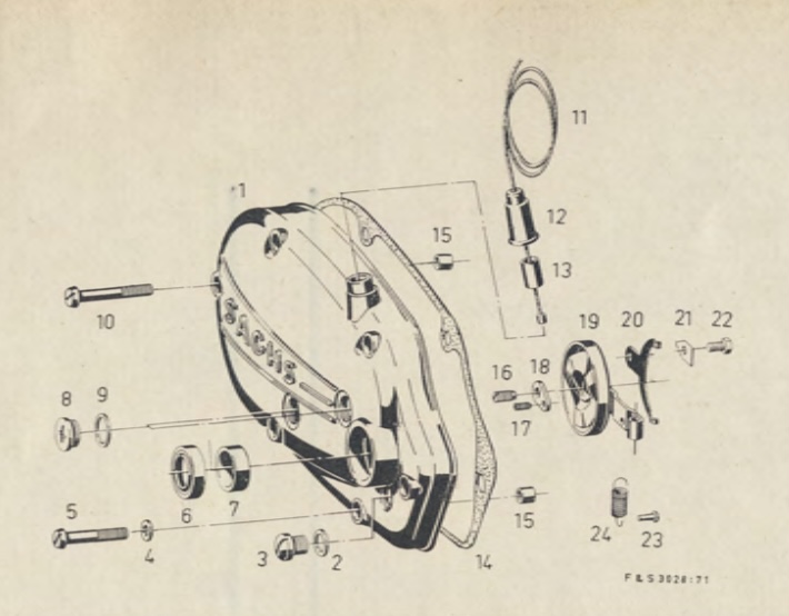

Vielleicht sollte ich den Tipp von Klaus mir zu Herzen nehmen und mir die Socken zu legen, denn ich wollte gerade das Kupplungsseil einhängen bevor ich den Deckel dann montiere usw. aber ich konnte nach dem aushängen das alte Seil nicht nach oben raus ziehen weil der Nippel in der Hülse fest hängt.
Kann es sein das von den alten Zug die Hülse (13) dort noch drin fest hängt und ich deswegen den neuen Zug nicht rein bekomme? Habe einen kompletten Zug beschafft, so zu sagen von Nippel zu Nippel…
Die alten Hasen hier denken sich jetzt bestimmt schon ihren Teil 😂
Moin
Der Nippel klemmt schon mal an der Stelle.
Der Nippel wird nach unten aus dem Hebel des Kurvennapf rausgedrückt. Erst den Hebel etwas anheben dann das Zugseil nach unten hin und dann zur Seite wegschieben.
Man kann das Kuppliungssseil auch bei angebauten Deckel einbauen. Verschlussschraube am Deckel abschrauben, Kupplungsseil einführen . Hebel vom Kurvennapf anheben , Zugseil mit etwas Geschick einfädeln.
Hülse 13 muss im Deckel locker sein.
