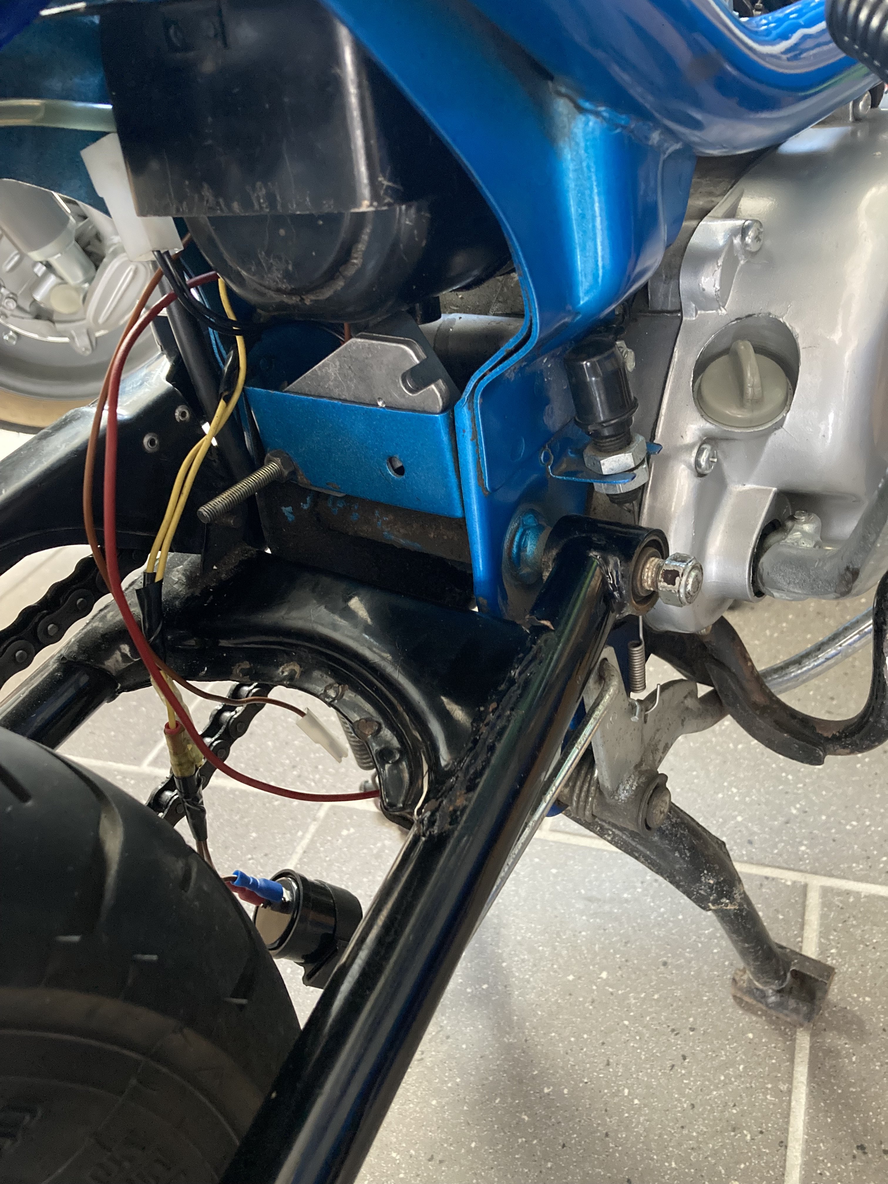

Ich habe krampfhaft versucht den Regler in der Nähe der Zündspule zu platzieren (siehe Bild), das war beinahe unmöglich-da haben mir meine Wurstfinger dann die Grenzen aufgezeigt!
Gruss Hubbe Anhang anzeigen 22100
'Wieso ist die Mutter an der Schwingenachse nicht beigezogen? Noch im Bau? Oder vergessen?
Servus!
Danke, sehr aufmerksam!
Hab aber den Auspuff ausbauen müssen, um an die alte Zündspule zu kommen und der Auspufftopf ist eben auch an der Schwingenlagerschraube befestigt!
Danke!
Gruss Hubbe
