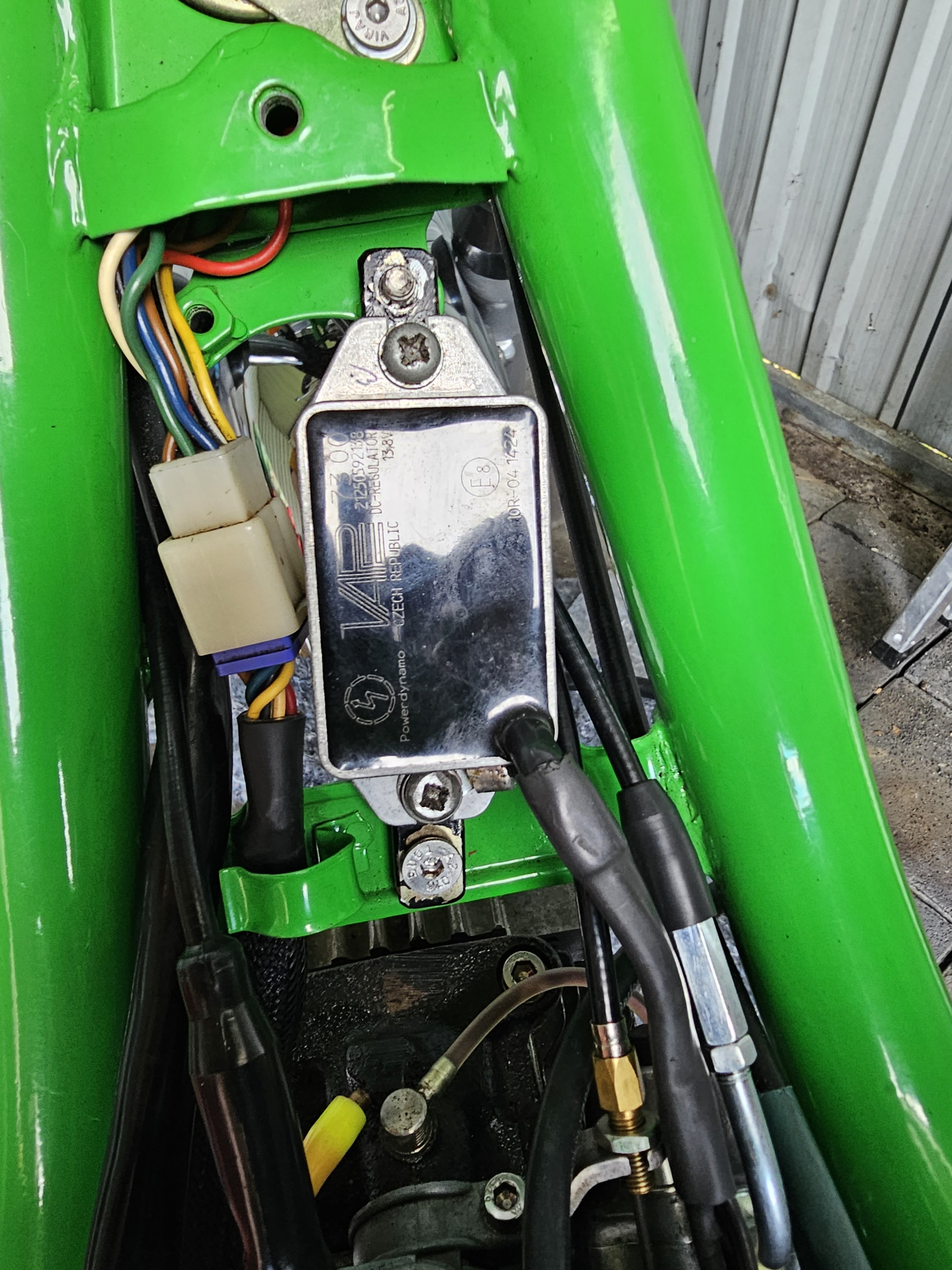

ich bin neu hier und arbeite gerade daran meine Chappy auf 12 Volt (Vape) umzubauen!
Kann mir jemand bitte sagen, wo um alles in der Welt man den Regler vernünftig unter bringt!?!?🙈😂
Da ist nicht wirklich so viel Platz frei!
Vielen Dank, Hubbe
Ich mach morgen ein Foto
Moin
So hier meinLösumg

Servus!
Coole Idee!
Vielen Dank für deine Hilfe!
Ich habe krampfhaft versucht den Regler in der Nähe der Zündspule zu platzieren (siehe Bild), das war beinahe unmöglich-da haben mir meine Wurstfinger dann die Grenzen aufgezeigt!
Gruss Hubbe

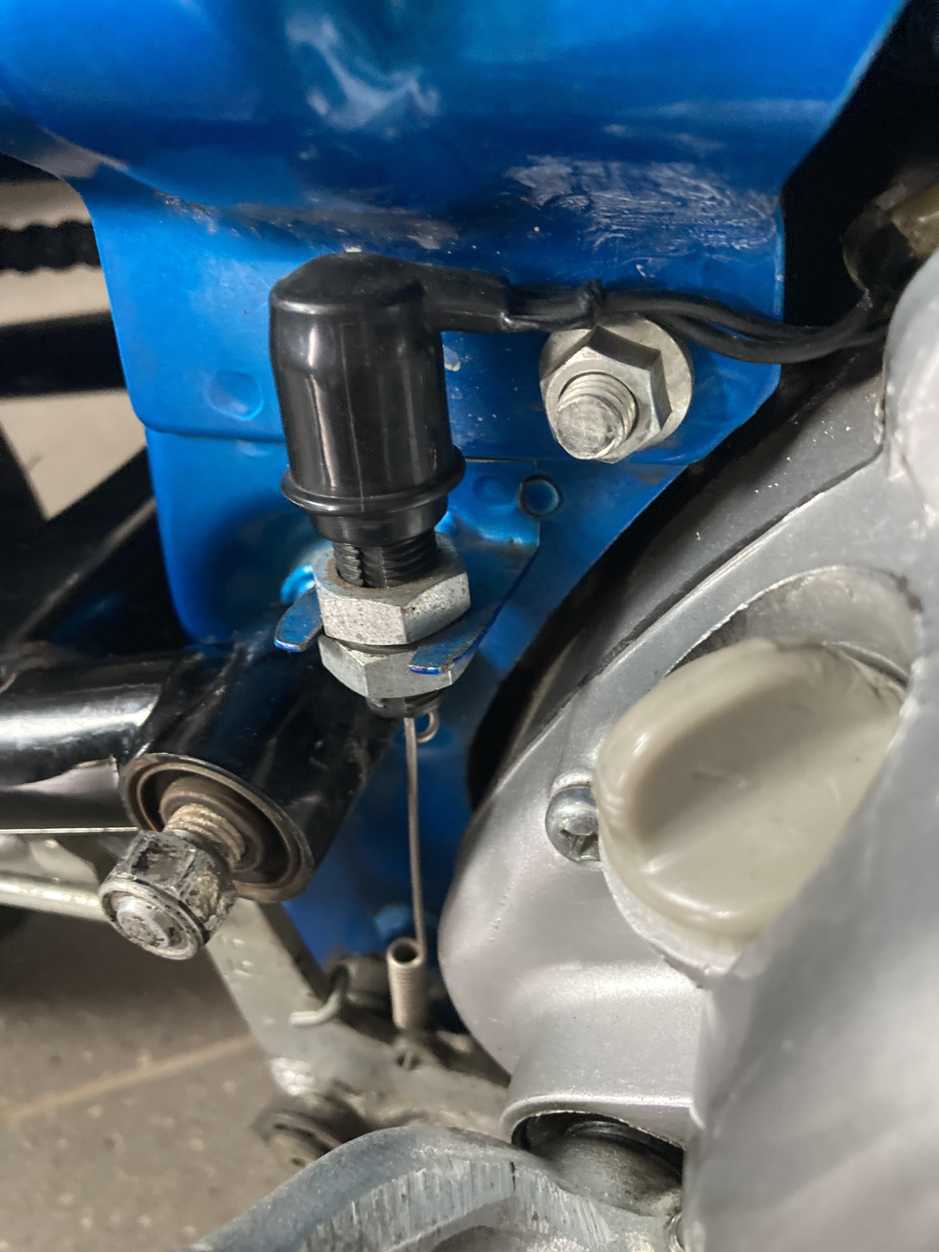

Stell mal bitte ein Bild rein von der Feder welche auf der Fussbremse ist wie ist die am Rahmen fest. Hab die nur als Handbremse.
Thx
Thx
Die Feder ist vom Bremslichtschalter
Danke, das meine ich nicht, Ich meine die Feder welch auf der Welle wo der Fussbremshebel draufsitzt ! Wie ist die am Rahmen fest.

Die kleine Feder ist nur für den Bremslichtschalter! Die Rückstellung wird rein über die Federn an den Bremsbelägen generiert! Weiß nur nicht ob die Aufnahmen für den Bremshebel und Stopplichtschalter bei dir am Rahmen dran sind!
Gruss Hubbe
Muß mich noch kurz korrigieren!
SORRY!
Es ist doch eine zusätzliche Feder am Pedal!

Da ist so ein kleiner Bolzen und da ist die Feder am Rahmen eingehängt!
Bisschen schlecht einzusehen!
Rahmenseitig ist die Feder an einem kleinen Bolzen eingehängt!
Ist nur schwer zu fotografieren!
Hab alles gegeben!😜
