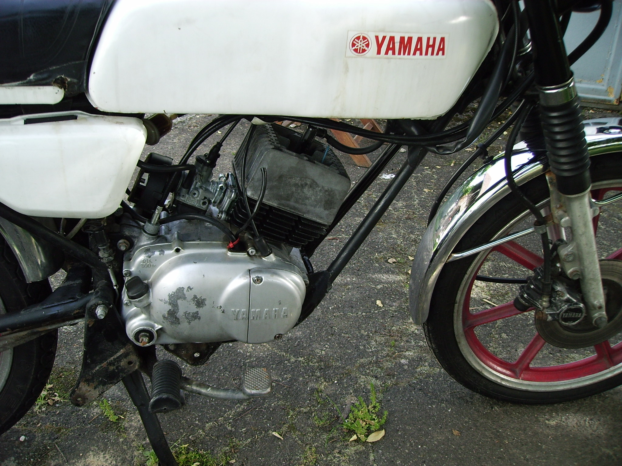

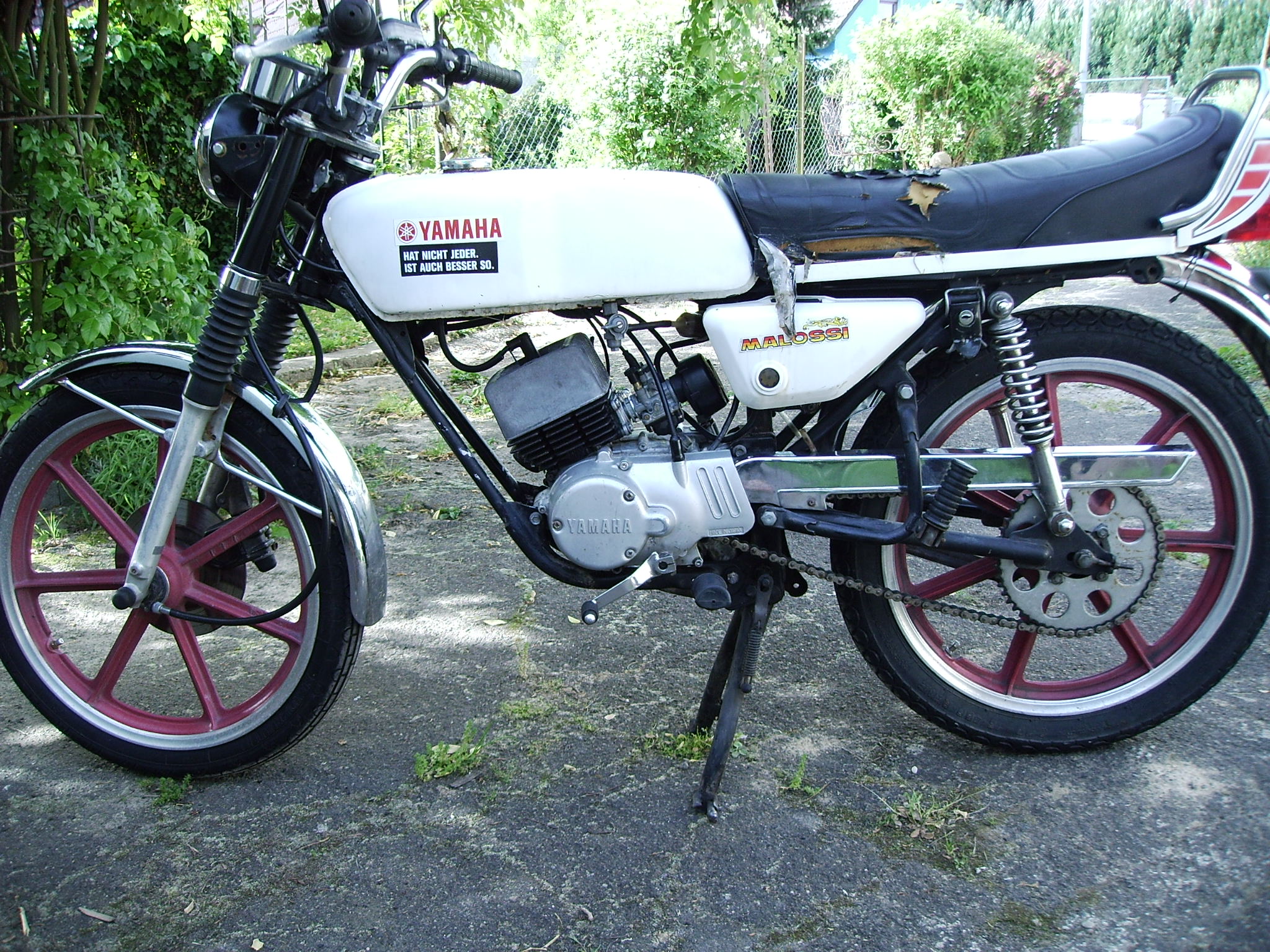

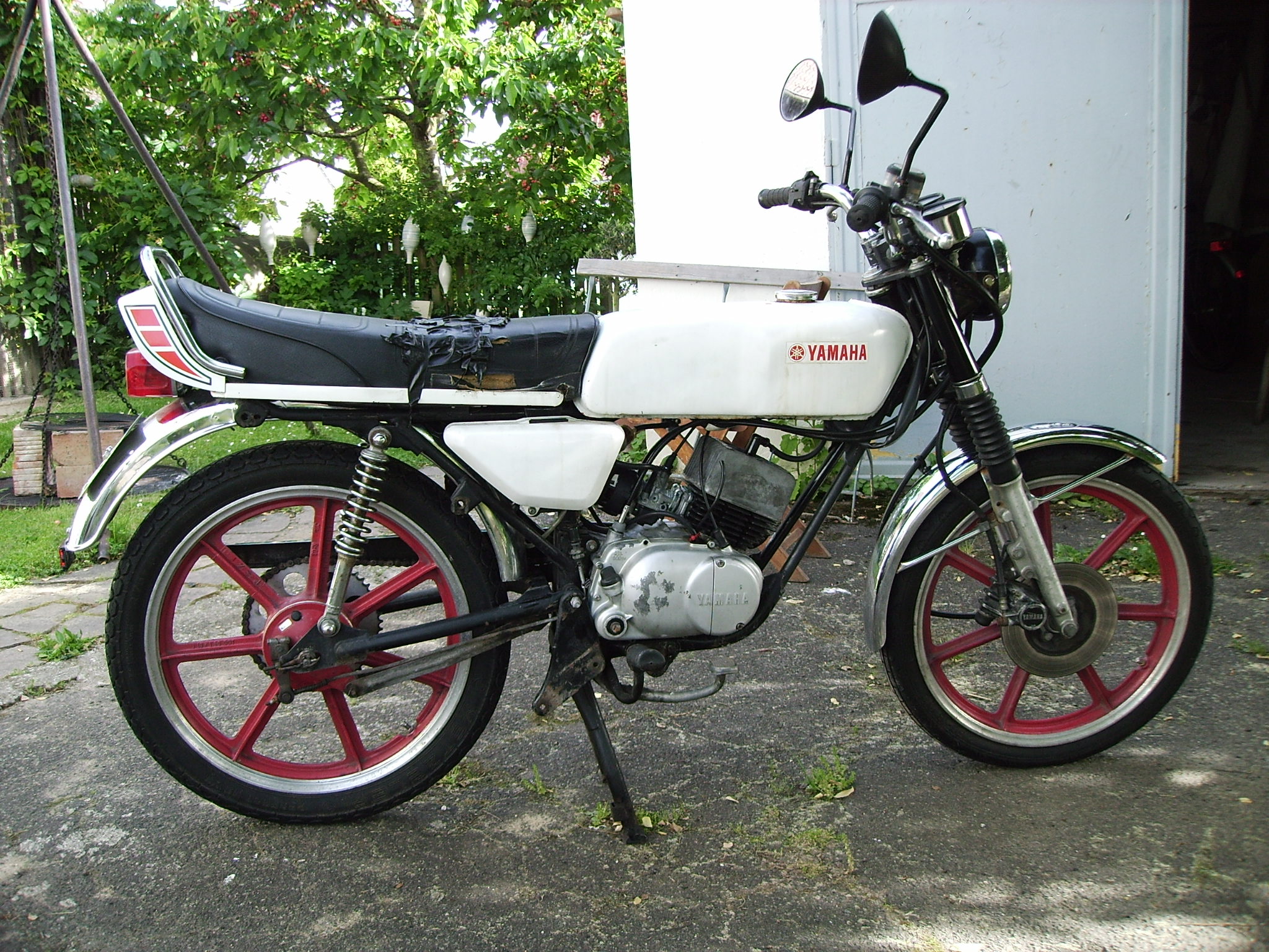

Hier noch ein paar Bilder vom Ist-Zustand:
Lieber Gruß
Uli

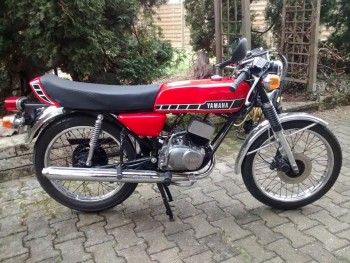

hier mal ein halbaktuelles bild (1.März) von meiner! muss dringend mal neue machen!
