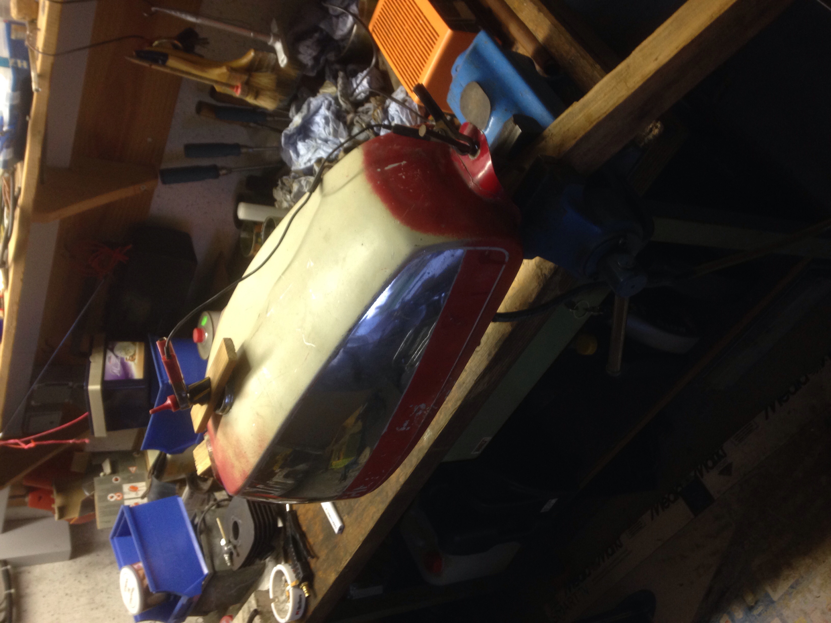

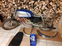

Hallo, hab jetzt ein Hinterrad, Sitzbank, Rahmenunterzüge, Luftfilter, Vergaser, Auspuff, Seitendeckel und Tank.
Der Tank wird gerade gereinigt (ROST), wird aber wieder.

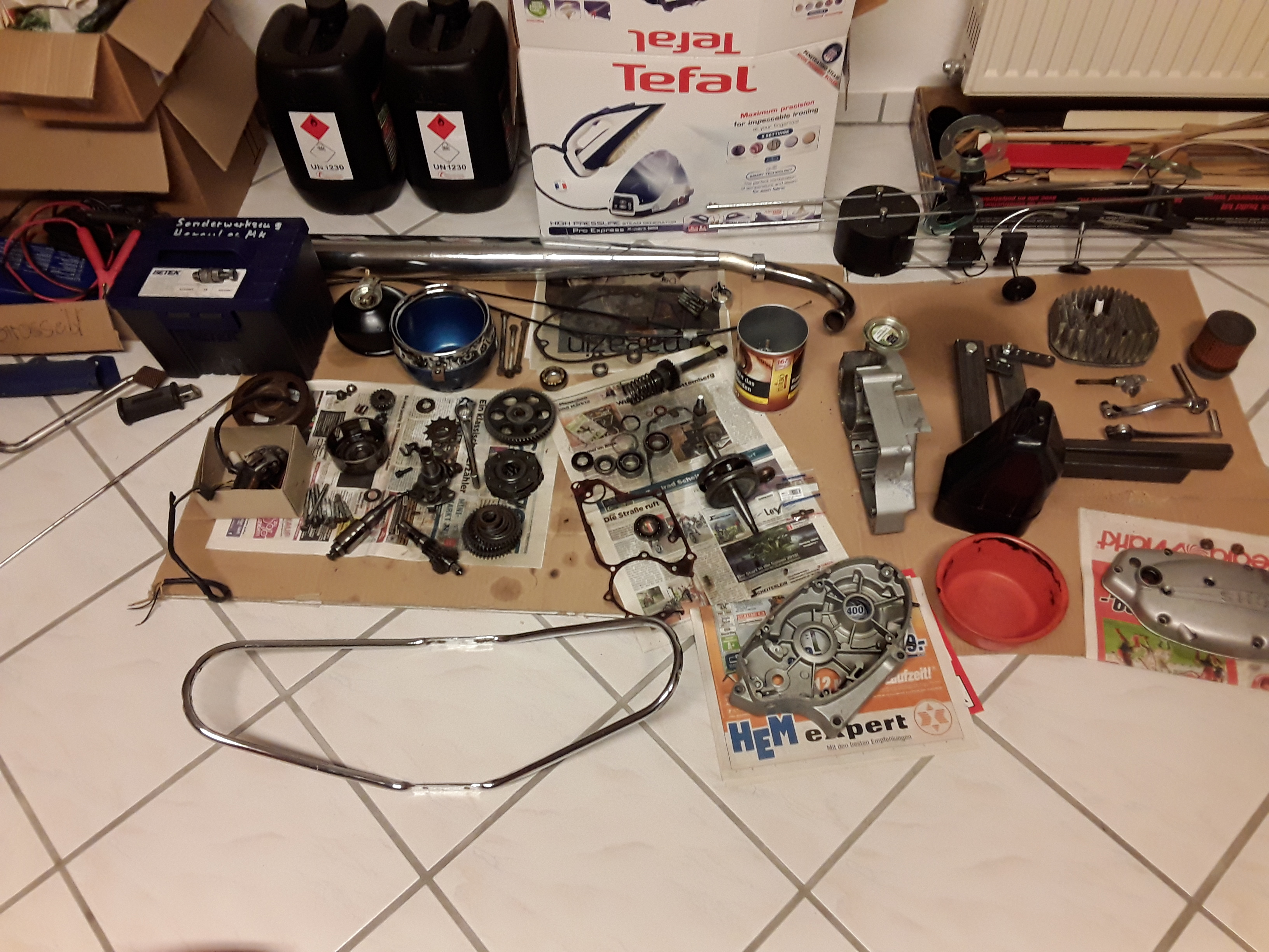

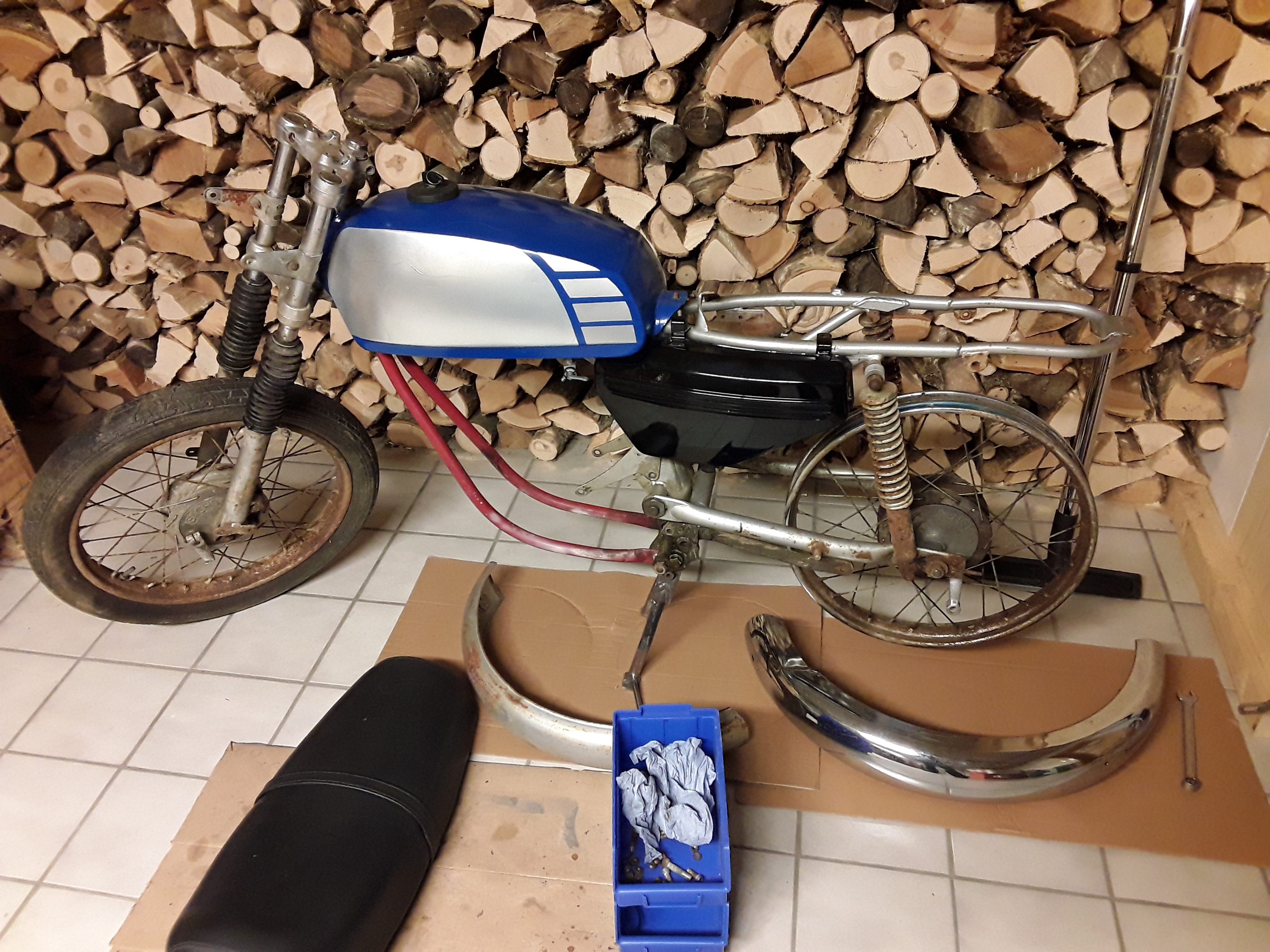

So, jetzt geht's weiter!
Kolben ist ein 38,9mm Sachs und der Zylinder ist beim Hohnen.
Der Rest sieht noch so aus!

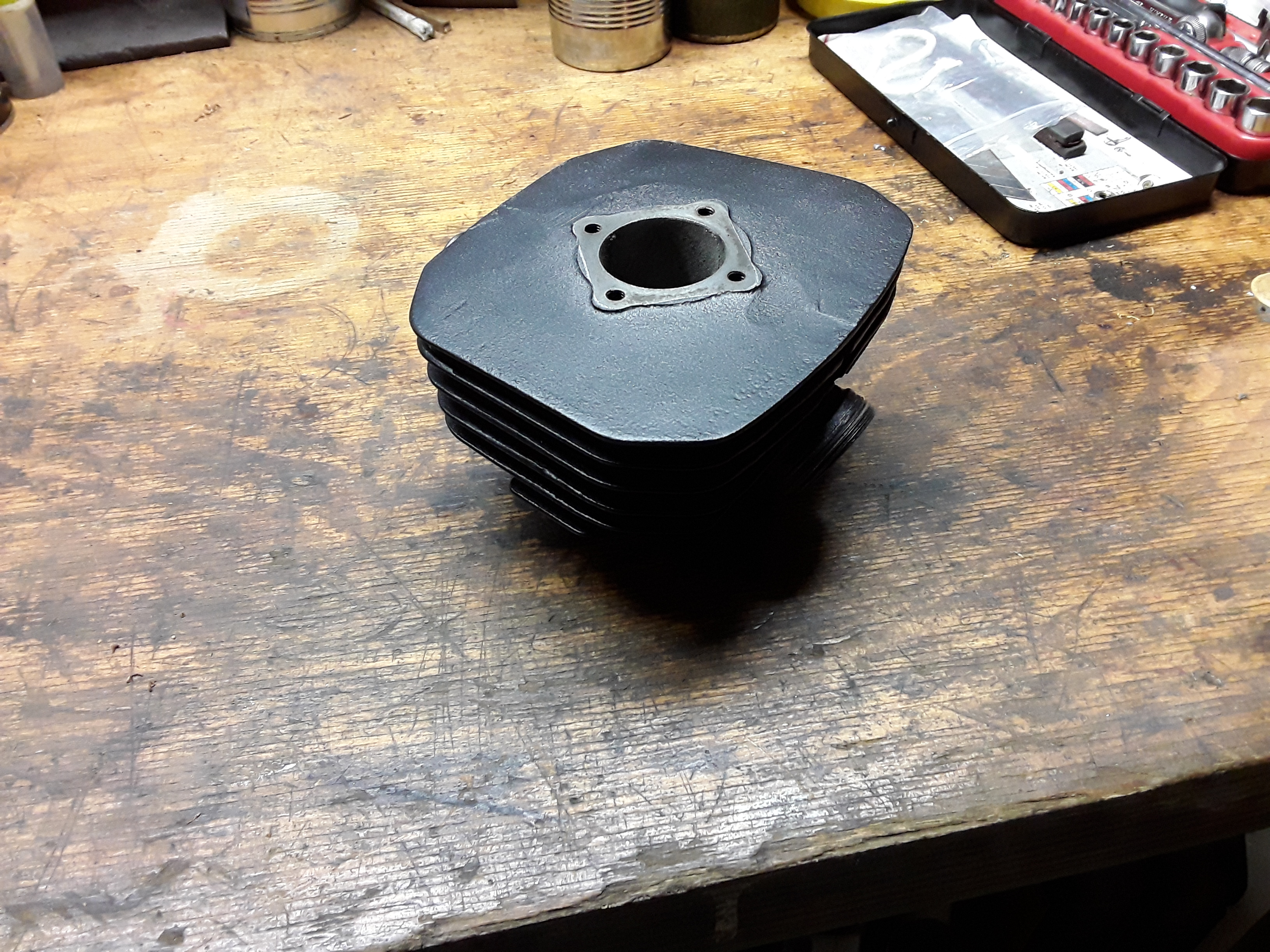

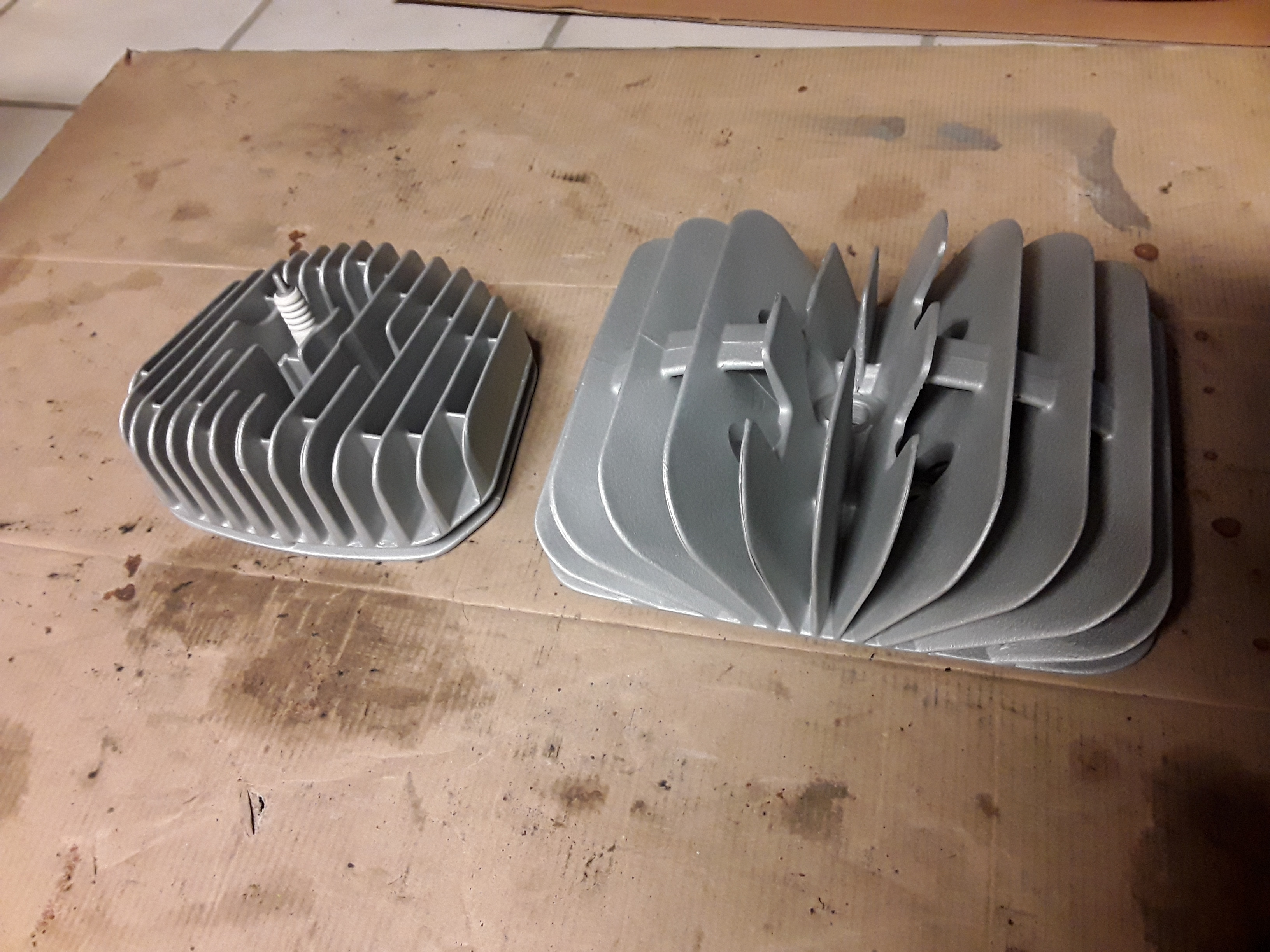

Hi, die Köpfe und der Zylinder sind vom Strahlen gekommen :D
Der MK Zylinder kommt aber ziemlich dunkel raus, aber egal.
Gruß Ralf<br /><br />-- 20.10.2018 21:44 --<br /><br />Der Zylinder...
Muss noch gereinigt werden.

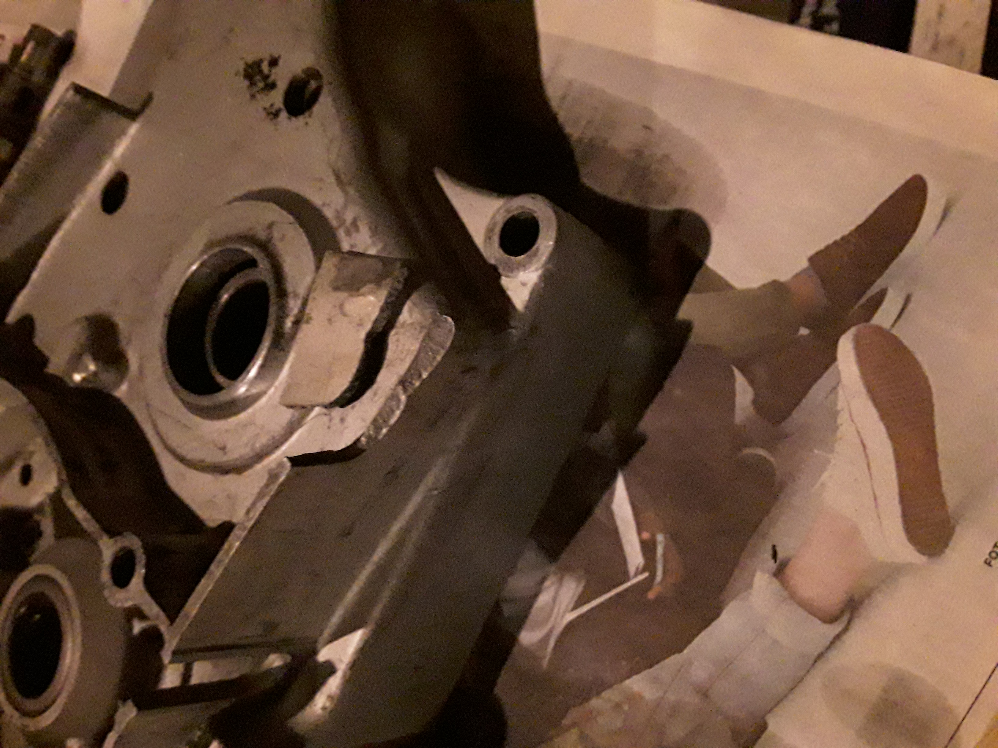

Hi, kann ich mit diesem Material die typische Gehäusestelle (Kettenrad) reparieren?
Das ausgebrochene Teil ist noch vorhanden, würde Fasen anbringen und probieren.

Viel zu teuer das Zeug. AL380 von Haus und Werkstatt 24 auf eBay "Aluminium kinderleicht löten", damit habe ich haufenweise Gehäuse repariert.
Das Stück könnte man nehmen oder Alublech 2,5mm.
Ein Stahlblech als Stütze und geraden Anschlag verwenden und das Stück anlöten.
Beide Seiten vorverzinnen.
Vorher die Bruchkante glätten.
Motor auf dem Herd voll durcherhitzen, dann Flamme ran.
