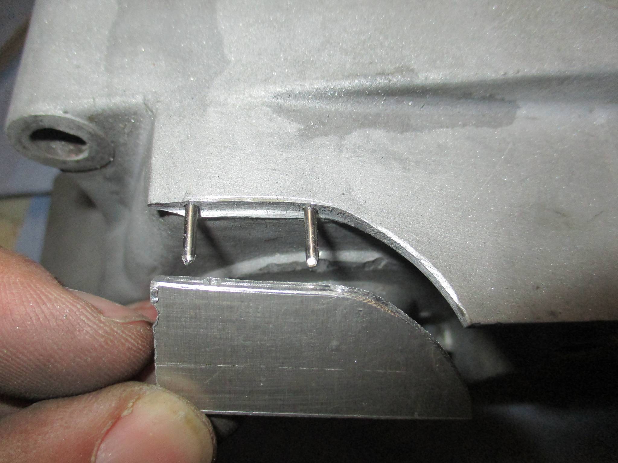

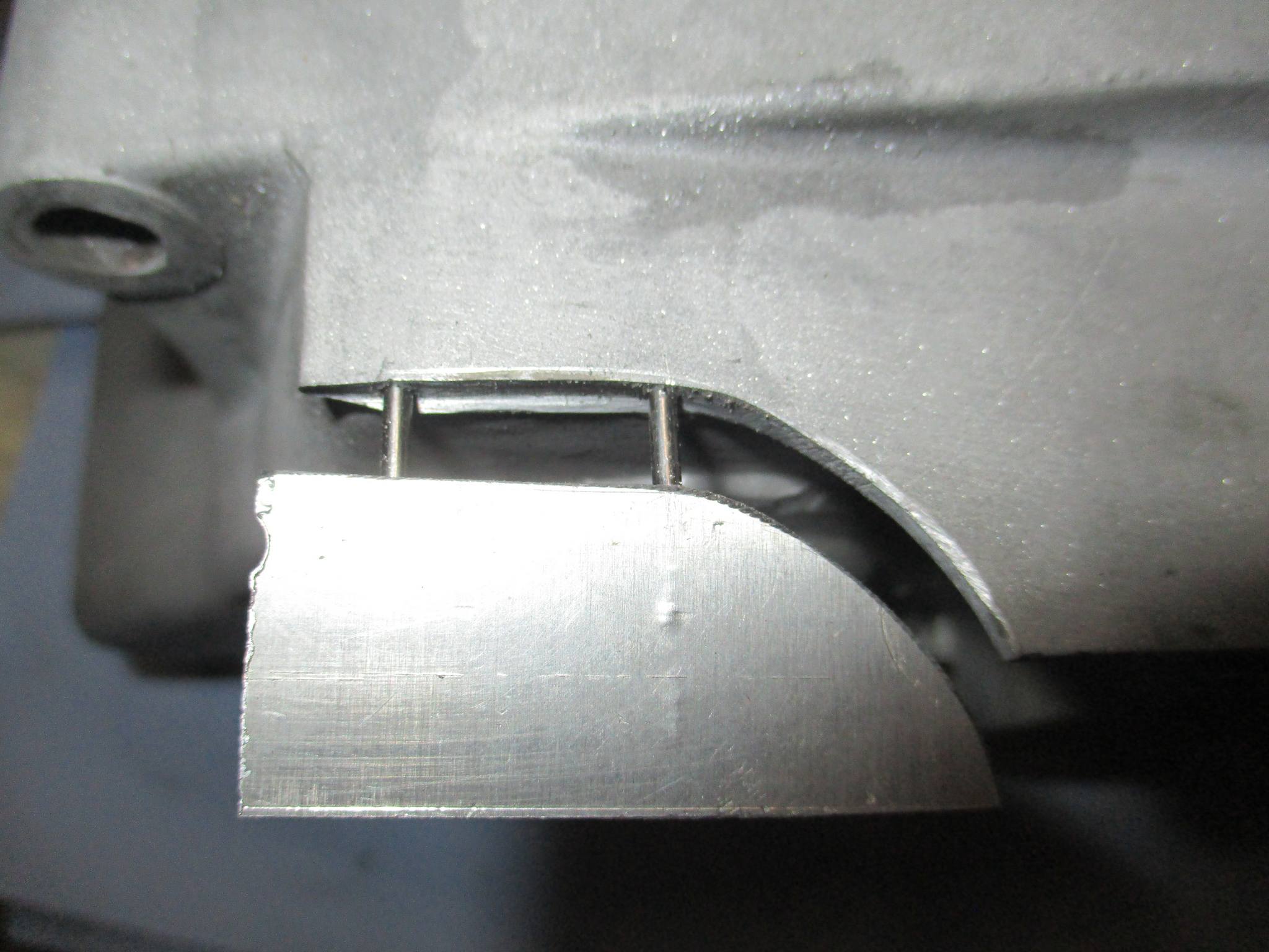

Schau mal Ralf, wie ich das gemacht habe - so muss man das Teil nicht festhalten und es bleibt an Ort und Stelle:
Habe Fahrradspeichen mit 1,8 mm genommen. Das nächste Mal welche mit 1,5, dann muss man nicht so ganz genau "zielen" :mrgreen:

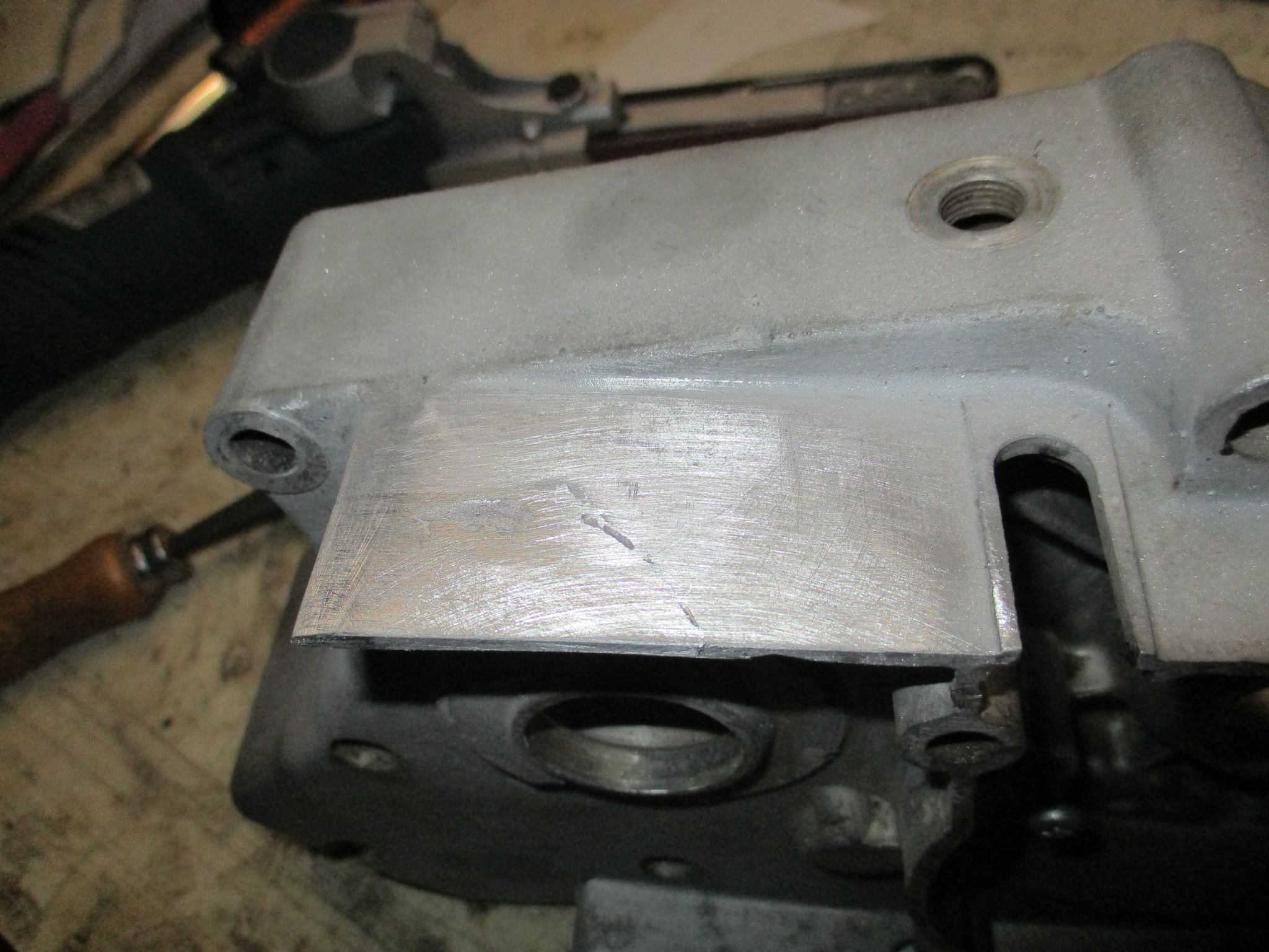

Das Löten hatte ich mir als Elektroniker ein bissl besser vorgestellt, aber vermutlich hatte die Temperatur gefehlt. Erst auf die Herdplatte und dann halt mit der Gasflamme. Aber da braucht es ganz schön...

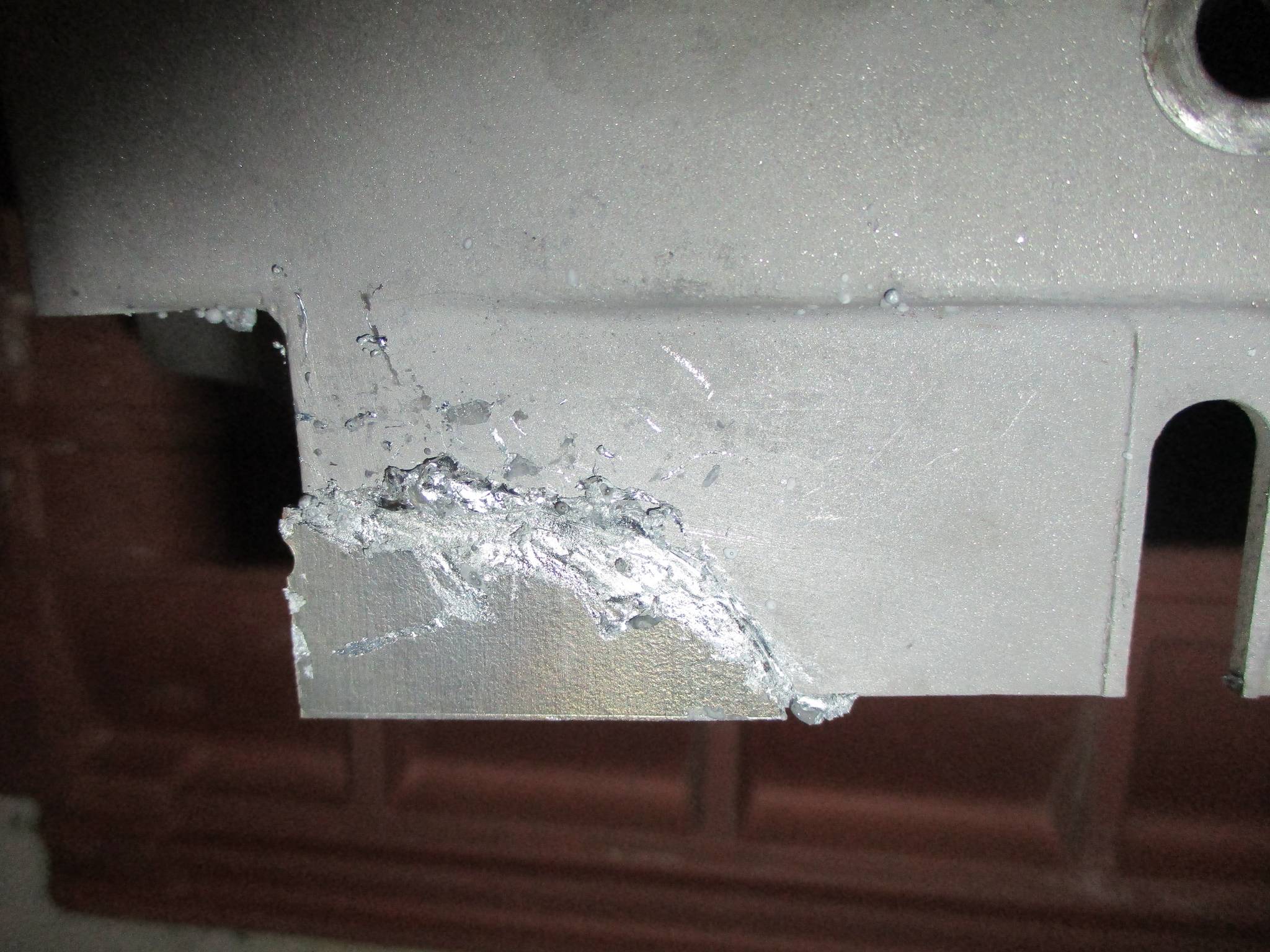

...nicht perfekt, aber für das erste Mal denke ich passt das. Werde noch mit etwas Flüssigmetall die miesen Stellen "vertuschen" :psycho:
Mit was wurden die Köpfe gestrahlt? Keine Glasperlen... nehme ich mal an?
Hi Alwin, sieht doch super aus! Mein Gehäuse ist auch wieder heil. Ich mach das auch so, löten und den Rest mit Flüssigmetall.
@Mopedikürer: das Lot habe ich schon lange, hab aber erst heute das erste mal damit gearbeitet und klappte dann nach dem 2. Versuch.

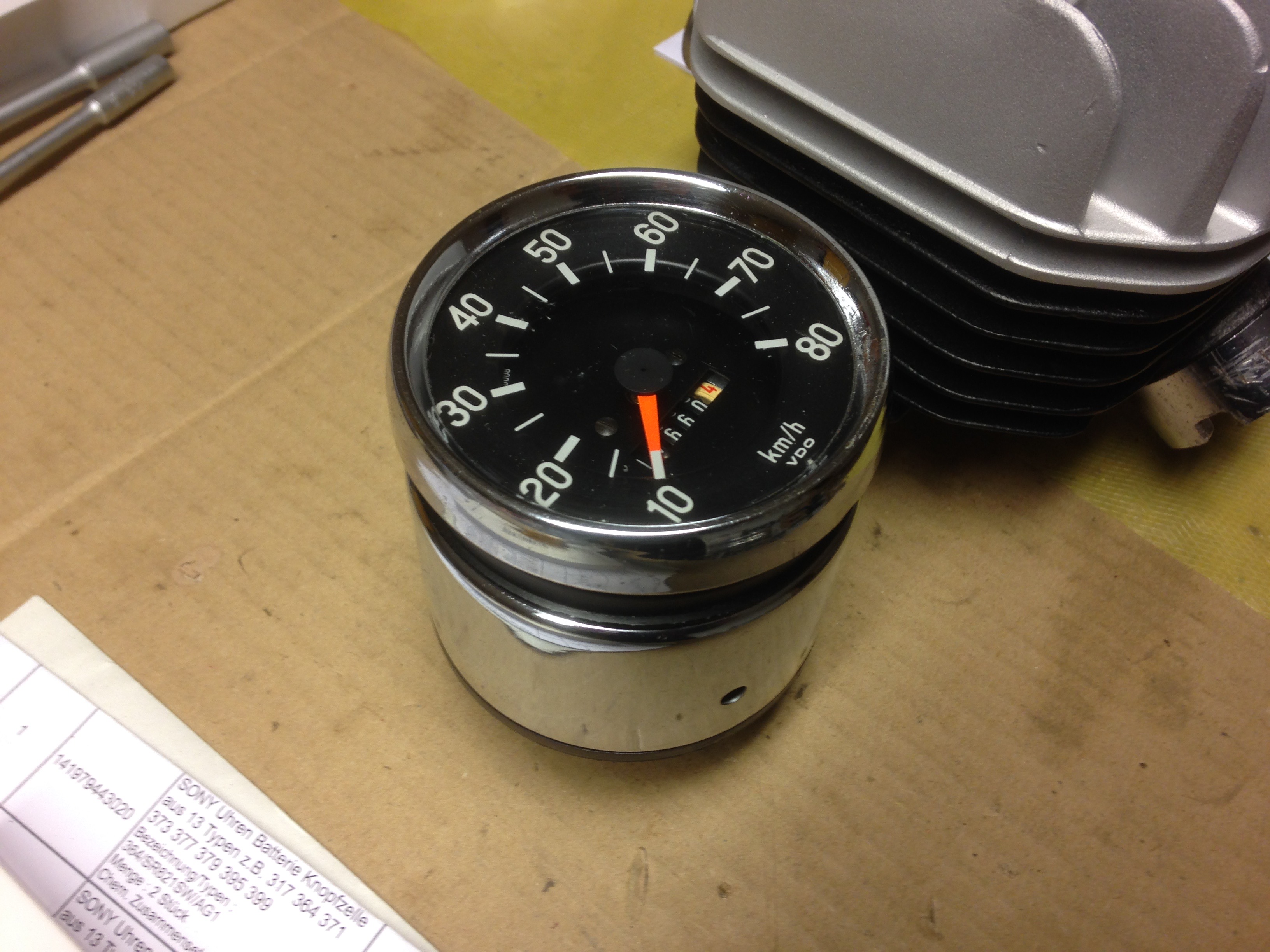

Tacho ist wieder schön geworden! Danke Alwin!!!

Hi Ralf,
der Becher ist aber ein anderer, oder? Sieht ja aus wie neu...
Beste Grüße,
Alwin
Nee, ist der Alte! Nur das Kunststoffunterteil ist ein anderes.
