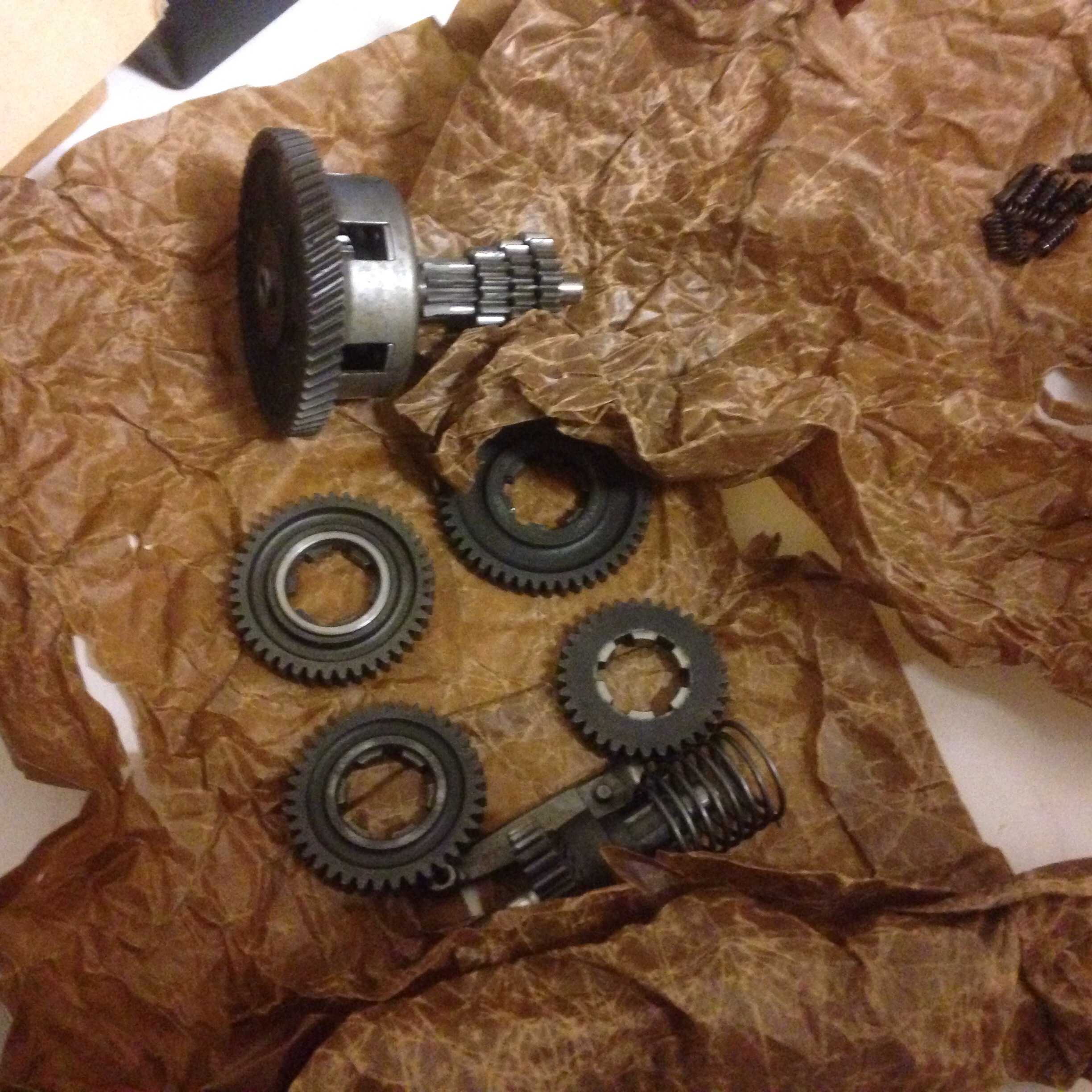

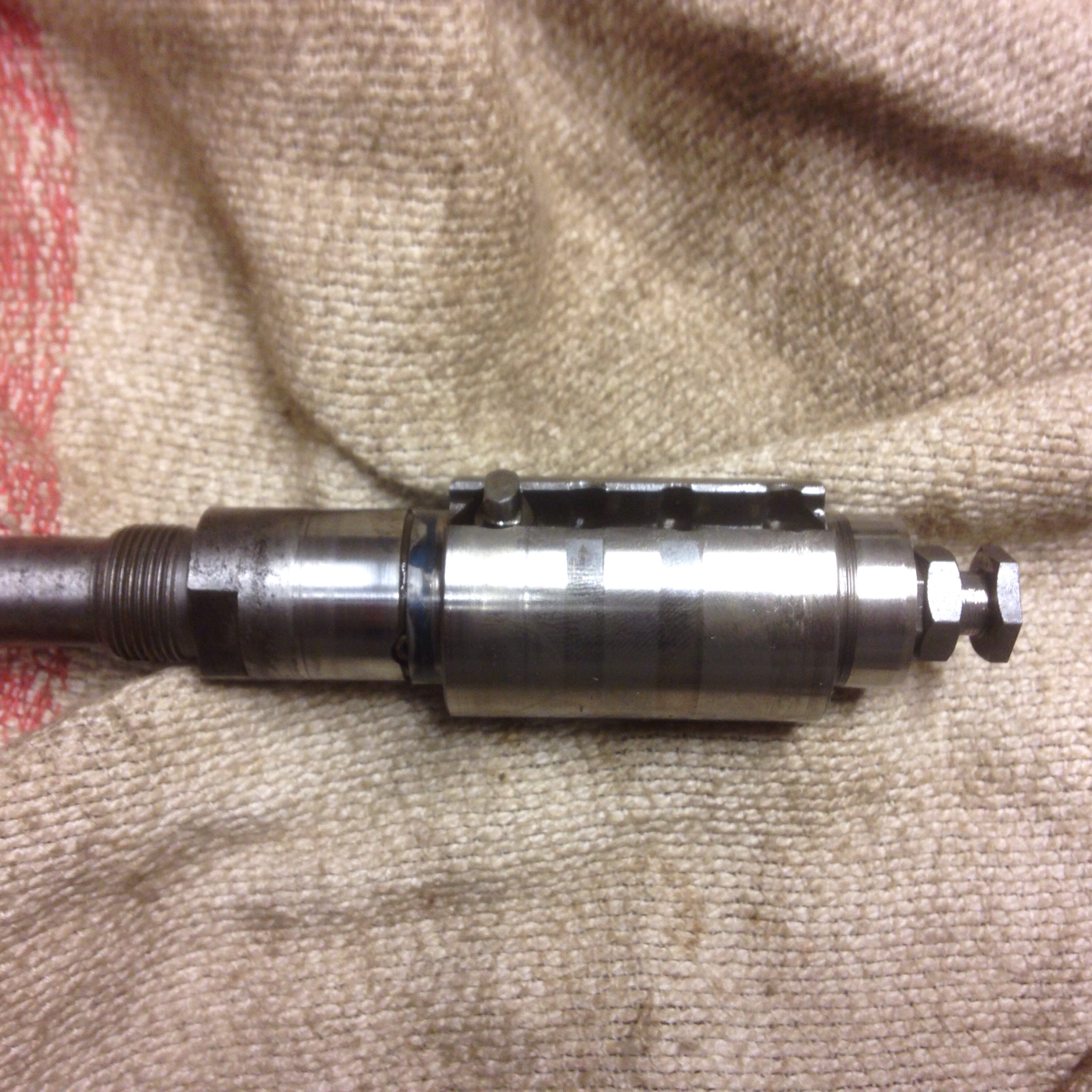

Ist die Abtriebswelle je 3 und 4 Gang Motoren die Gleiche oder hat da mal jemand eine falsche reingacht? Vielleicht Bau ich doch noch um! Diverse Teile hab ich noch da!
Ist die gleiche.
Hi, wie funktioniert das mit dem Umschleifen des Schaltsegmentes?
Viel zu aufwändig. Du kannst Doch jederzeit eine 5Gang-Nabe verwenden. Gibts doch haufenweise bei EBAY oder Kleinanzeigen. Oder direkt eine 4 Gang. Außerdem brauchst du noch eine Vorgelegewelle.

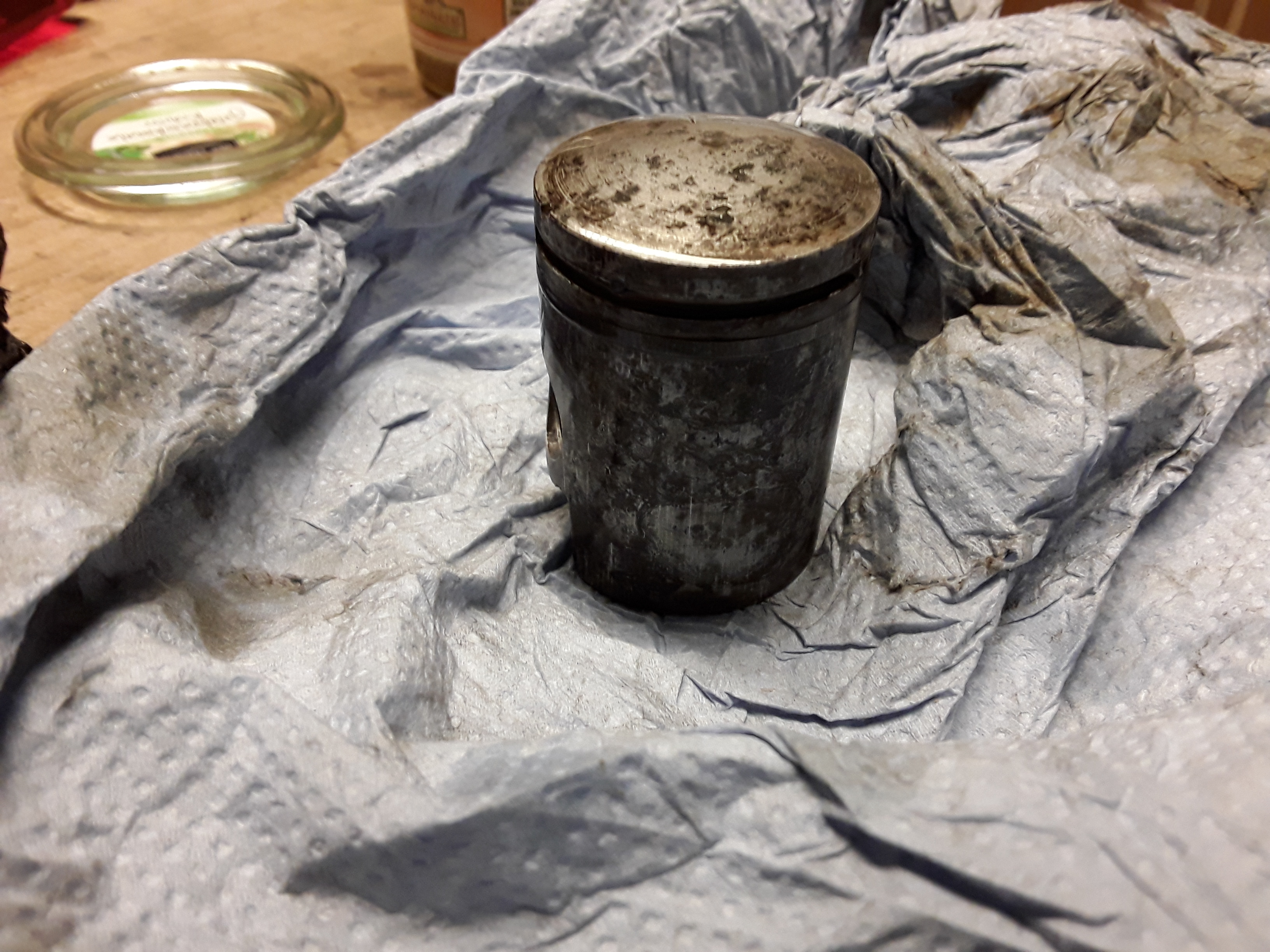

Hi, der Kolben wäre nicht das Problem, wenn der Zylinder nicht so rostig wäre würde ich das so machen. Der Kolben hat Verfärbungen aber sonst OK! Ist halt ORGINAL....
Auch nach seinem Festsitz und dem Auspressen! Er nimmt gerade ein ÖLBAD :D

Den kann man nicht mehr verwenden :mrgreen:
Nimm den nächsten Übermaßkolben und lass den Zylinder neu hohnen.
Laufspiel 0,06mm.
Alles andere ist Pfusch.
Der sieht auf dem Bild schlechter aus wie er ist.
Bin aber an einem guten Zylinder mit Kolben dran. Habe auch einen Seitendeckel mit dem Typenschild "50M" gefunden, passt der auch an meinen Motor und woher ist der?
Den Zylinder solltest Du wirklich auf Übermaß machen lassen. Das ist so ziemlich wie Neuzustand.
Deinen Kolben kannst du in die Tonne kloppen.
Auch nicht in einen anderen 38 mm Zylinder diesen Kolben fahren.
Wenn Du was gebrauchtes nimmst kann das unter Umständen auch schon verschlissen sein. Man kann das nur prüfen wenn man es in den Händen hat, oder vermessen lässt.
Ich versteh nicht warum man da so rum eiert. Investieren an der richtigen Stelle,dann hat man da auch keine Probleme mehr.
Gruß Klaus<br /><br />-- 13.04.2018 21:26 --<br /><br />Ring Nuten sind auch schon mal ausgearbeitet und der Kolbenring hat horizontales Spiel. Das kann bei gebrauchten Teilen alles vorkommen.
