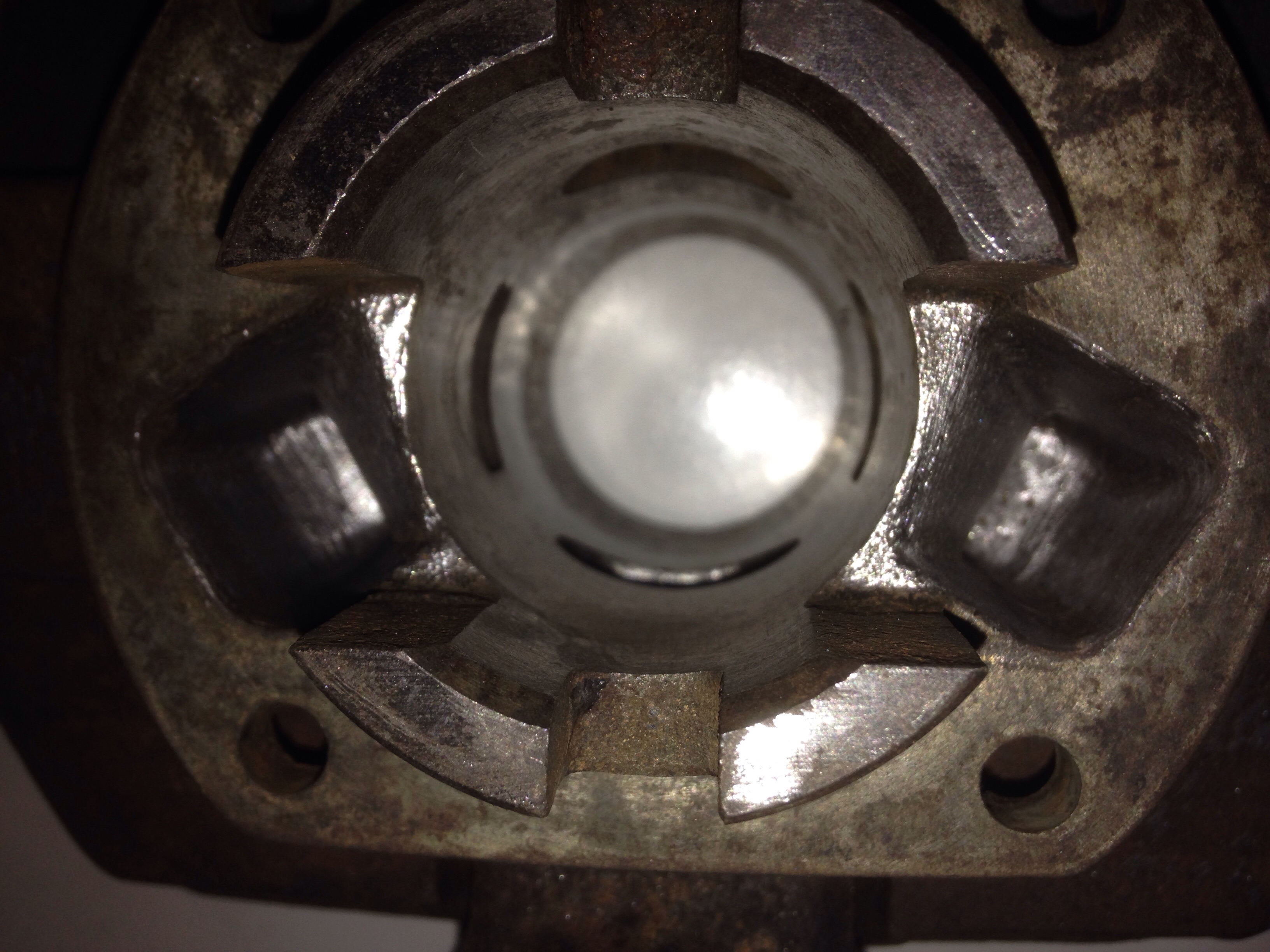

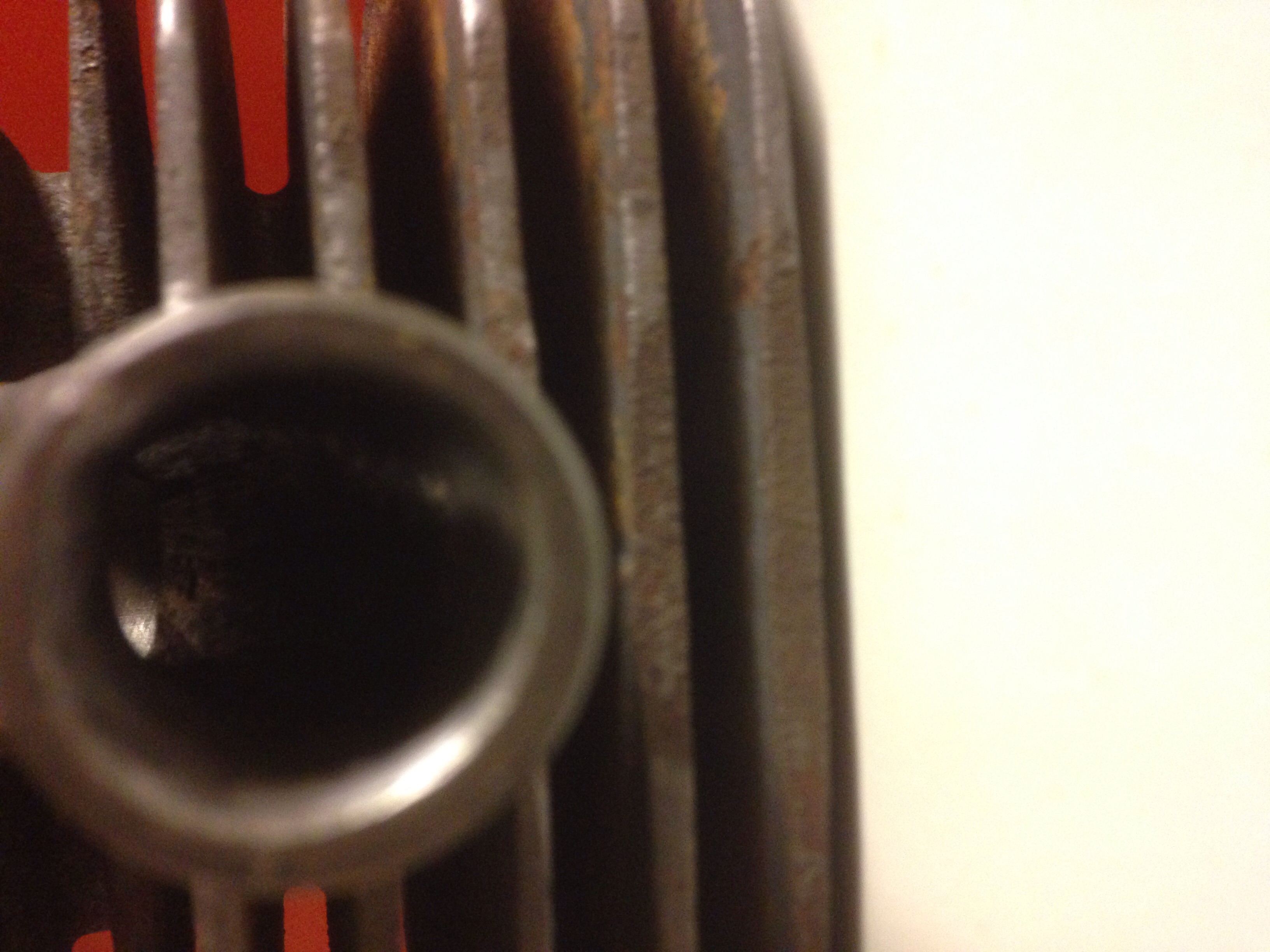

So, heute mal angefangen den Zylinder zu entrosten. Strahlen werd ich ihn vorerst mal nicht. Es sind teilweise schon starke Rostnarben an der Laufbahn vorhanden.

38,00 orig. Maß, dann in 3/10 Schritten bis 39,2 mm.
Die Mokick Kolben findet man seltener als die Kleinkraftrad Kolben.
Der Schreiber hat mit 14 mm Kolbenbolzen den 38,3 und 38,9 mm Übermaß Kolben.
Ich würde den 38,9 mm nehmen, beim 38,3 mm könnte es unter Umständen nicht ausreichen um alle Beschädigungen der Fläche raus zu bekommen. Die Preise sind so normal.

Da ist das Problem! es sind tiefe Narben in derLauffläche, daher weiss ich nicht wie gross der Kolben sein muss, sprich ob ich 0,3 oder 0,6 oder 0,9mm Aufmass brauch.
Gruss Ralf<br /><br />-- 05.04.2018 13:26 --<br /><br />Die Narbentiefe messen kann ich probieren. Sind halt ca.20-30mm von der Kopfseite, da wo der Kolben fest war.
Nehm doch den 38,9er - meinst das ist noch zu wenig? Ich kann es aus der Ferne ja nicht beurteilen.

Ich habe viele Zylinder Grauguss in der letzten Zeit machen lassen , Mit dem 38,3 mm reicht das auf keinem Fall. 38,6mm auch zu unsicher und bestimmt zu wenig.
Die Kosten können schon hoch gehen, wenn man da nicht sicher ist ob es passt. 160€ mit Kolben/ Hohnen/Versand stehen ja jetzt an.
Stellt der Wiebusch fest ,das der 38,9mm Kolben nicht ausreichend ist,bist Du keinen Schritt weiter . 39,2mm Kolben besorgen, ob dann ausreichend , würde er Dir ja wohl mitteilen. Diesen 39,2 mm Kolben bekommt man fast nirgends wo.
Versuch es zu messen, oder besorge Dir einen besseren gebrauchten Erstmaß 38,0 Zylinder.
Nicht unbedingt einen, der schon Übermaß hat.

Hast du Beschädigungen die z.B 15/100 also 1,5/10 mm tief sind ,müsste man den Zylinder wohl auf 38,60mm Feinbohren/ Honen. Bis 3/10mm Tiefe, müsste Zylinderbohrung 38,9mm wohl ausreichen.

Problem ist eigentlich das Messen an den korrodierten Stellen, ich denk das haut nicht hin.
Wie tief ist der Rost da vorgedrungen, das kann man schlecht messen.<br /><br />-- 05.04.2018 18:18 --<br /><br />Wenn die Zylinder keinen großen Rostbefall oder Riefen haben , reicht es in der Regel aus, das nächst größere Übermaß zu wählen.
