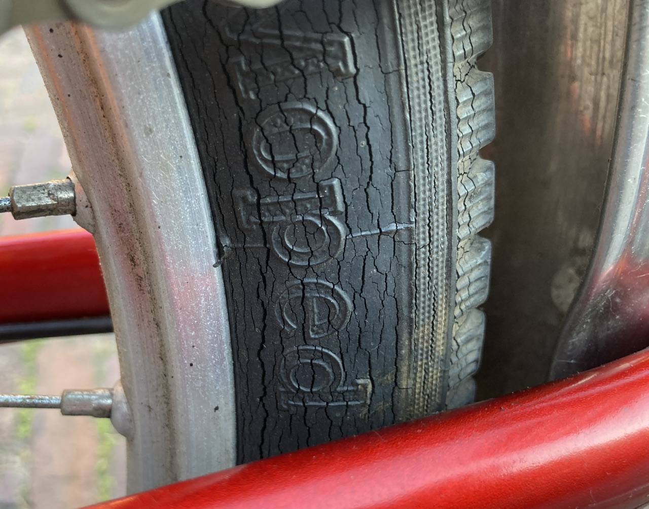

Meine Mopedreifen sind ziemlich rissig und sollen erneuert werden, aber 2-19 sind eher selten. 2,25-19 sind billiger, bieten mehr Auswahl und mehr Tragfähigkeit. Ich frage mich nur, ob sie drauf passen. Kann man das anhand der Bilder beurteilen?

Die Frage habe ich befürchtet. Es ist kein richtiges Moped sondern das Tandem von Rixe. Aber es ist auch kein richtiges Fahrrad, da es bis auf Sättel und Pedalerie komplett aus Mopedteilen besteht. Die Felgen sind wahrscheinlich 1,2 x 19, die poröse Bereifung ist noch die erste (Continental Nylon 2-19).

Steht leider nichts drauf außer “Continental Moped Nylon 2-19 (2.00 x 23)“. Das Rad selbst wiegt geschätzt 30 kg, mit zwei normalen Personen besetzt ist man sicher nicht unter 180 kg.
