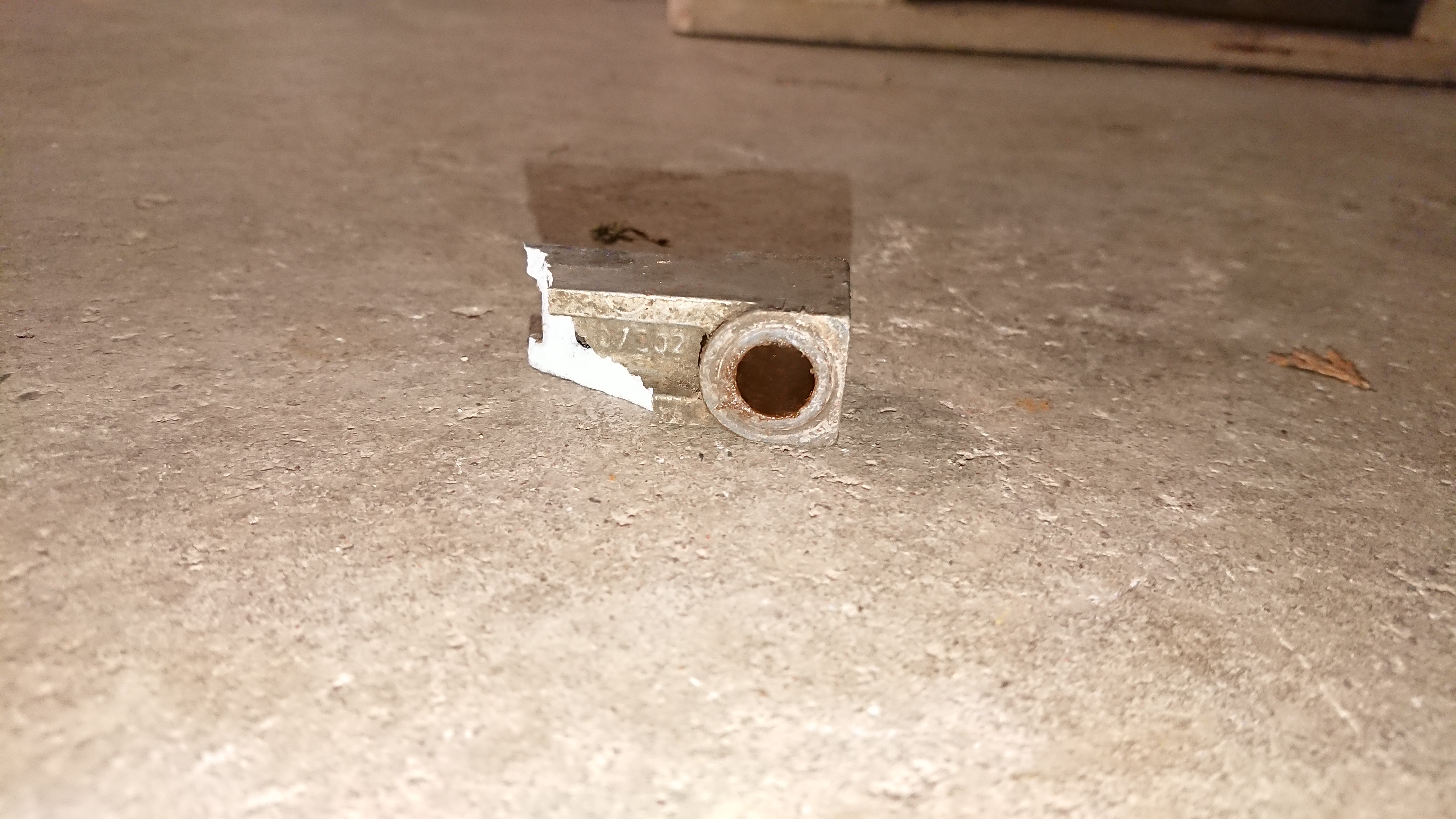

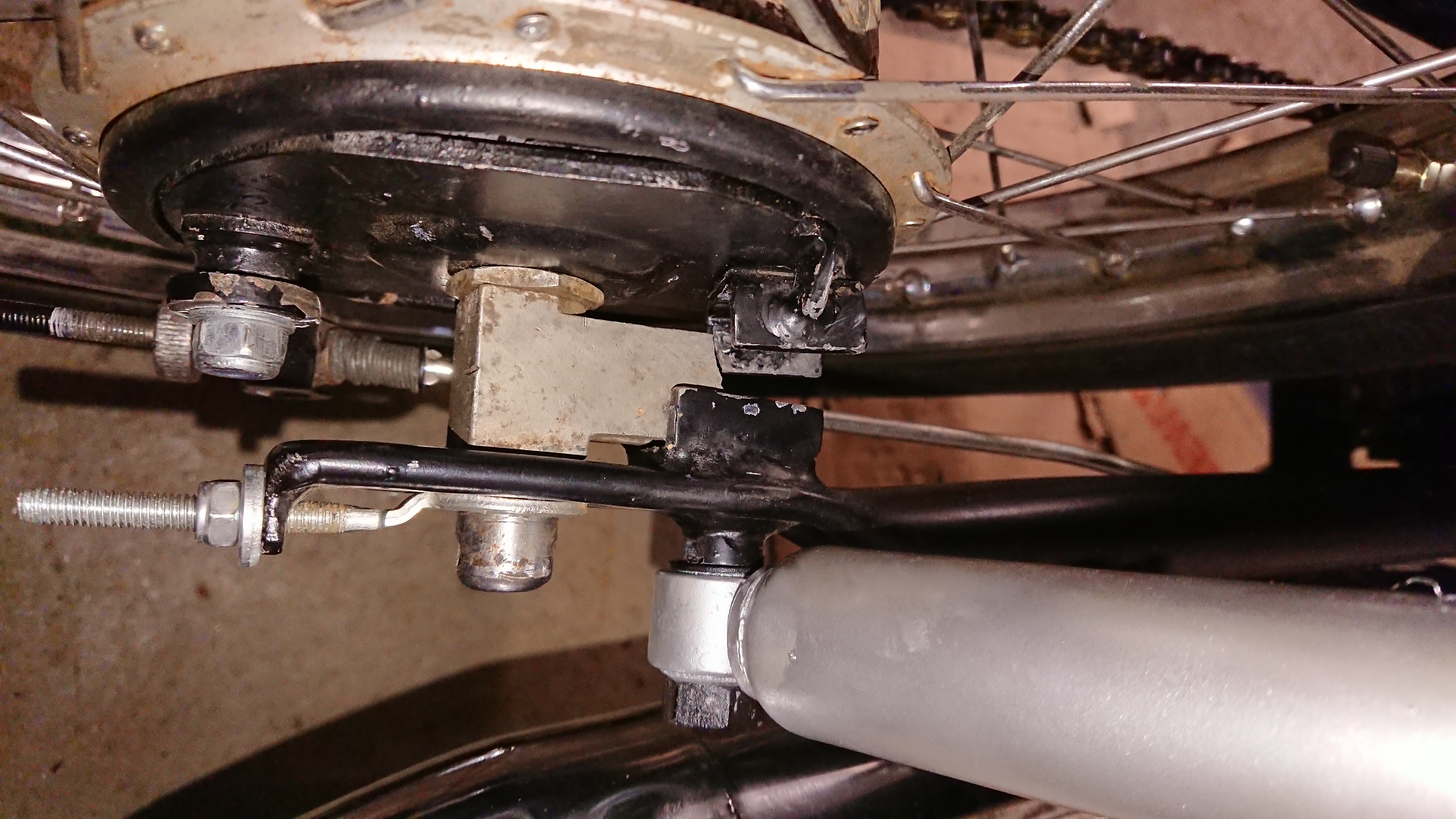

Ich Habe ein Problem bei meiner Hercules MK 50, und zwar geht es um die hinter bremse. Bei meiner letzten Testfahrt wo ich die Hinter bremse getestet habe ist mir das Verbindungsstück zwischen Bremsankerplatte und der Schwinge kaputt gegangen.
Mein Problem ist jetzt das ich den Genauen Namen von dem teil nicht kenne und somit im Internet keinen Ersatzteil gefunden habe.
Weiß jemand wie das Teil heißt oder sogar wo man es Kaufen kann?

Wow das ging schnell danke dir
Und zur Not kann das der Lehrling an der Fräsmaschine in der Kaffeepause machen.
Kalle
Hm ne Fräsmaschine hab ich jetzt leider keine. Aber irgend eine idee wo man des kaufen könnte?
Das ist kein Anker :mrgreen: :mrgreen:
Bremstellerhalter aus Leichtmetall Aluminium.Aufpassen, den richtigen von der Geometrie her besorgen.
Wie kriegt man das kaputt?
Meine einzige Idee: beim Zusammenbau nicht drauf geachtet, bei der ersten Bremsung haut das Teil mit voller Wucht gegen die Schwinge ??
Da ist dann evtl. noch mehr kaputt würde ich sagen.
