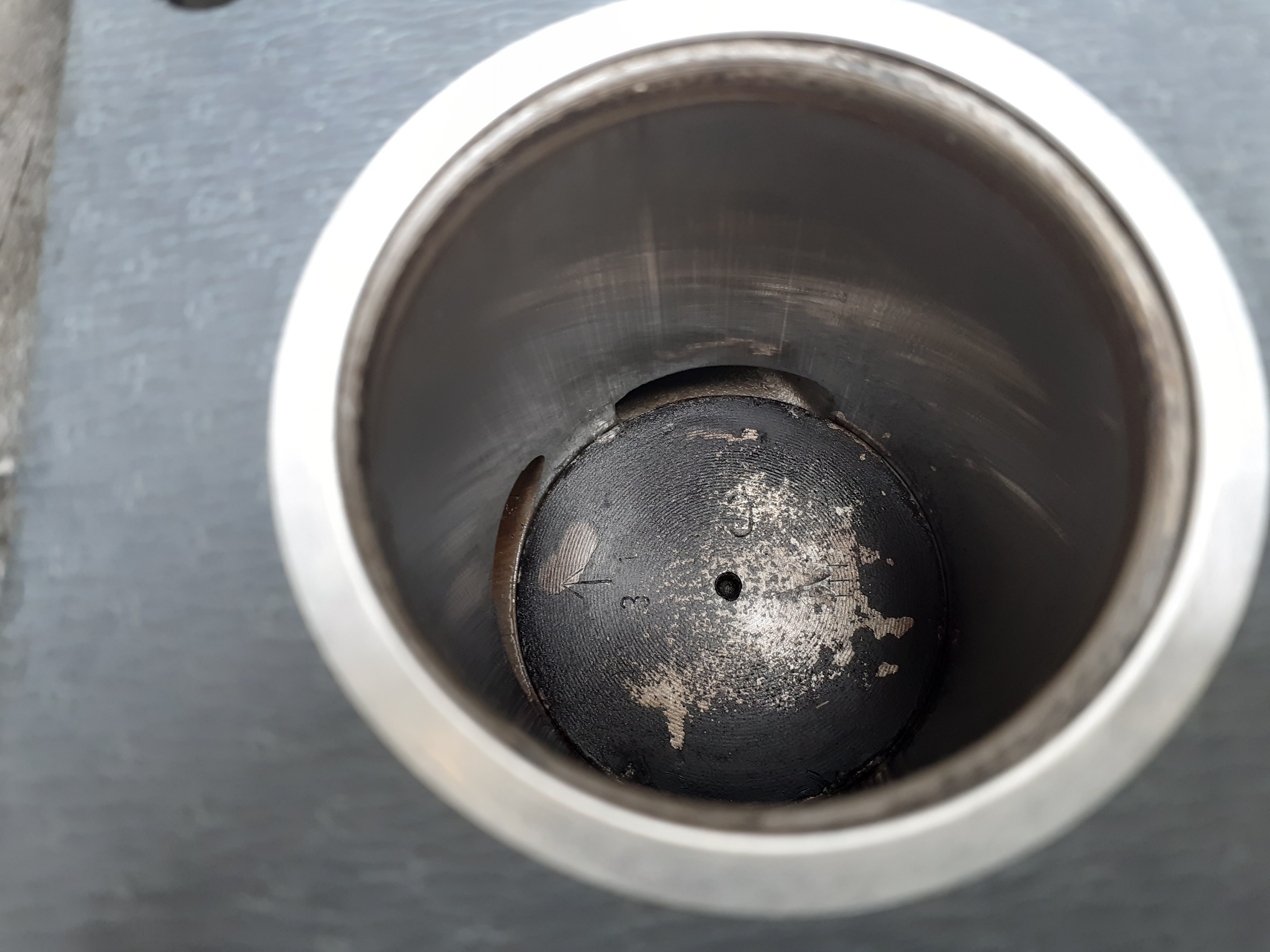

Ich habe jetzt mal schnell einen AKFI rausgekramt, gleicher Zylinder u. Kolben wie AKF, Kurbelwelle 44 mm Hub, Kopf abgenommen:
OT Stellung:
UT Stellung:
=> Auslass UK bündig mit OK Kolben
Hier ebenfalls UT, jedoch anders geknipst:
hier vergrößert:
=> Man sieht, dass die Überströmer nicht vollständig frei sind, Kolben steht - wie erwähnt - auf UT. Das ist Serie und hat mit einer 44er Kurbelwelle und 15er Vergaser usw. eine Leistung von 4 PS, welche - mit passender Übersetzung - für mind. echte 55 km/reicht.
Wie gesagt, original und unverpfuscht. Auf Durchzug und nicht auf Drehzahl ausgelegt.

Ist das ein Zylinder von der Kx5?
Mich hat das vom Matthias etwas durcheinander gebracht. Egal.
Hört auf Holger,er hat das genau beschrieben.Haltet nicht daran fest, das die Überströme zu 100% geöffnet sein müssen .Ich habe jetzt beim 501/4 CKF mal nachgeschaut,da ist es genau so wie Holger das mit Bildern auch gezeigt hat. Ich sag mal, die Überströme öffnen sich mal grob gesagt zu 80%. Der Motor ist in einer KTM50 MSS mit 60Km/h geblitzt worden.Diese Geschichte hab ich schon mal erzählt.

Könnte mir dann jemand den technischen Hintergrund für diese Kanalgeometrie geben.
Für mich macht das einfach keinen Sinn einen Zylinder so auszulegen.
Dank und Gruß Matthias

Wichtig ist doch ,das es so sehrgut funktioniert. Ob 100% oder nur 80% die Kanäle da offen sind ist doch egal.
Ich weiss es nicht genau,da es viele verschiedene Zylinder gab die ähnlich waren ,wurden die einfach so gefertigt. Der Rest dann über die verschiedene Kolben gesteuert. Massenproduktion ,wo ein Zylinderrohling für verschieden Motoren genutzt wurde. So wie bei den Kolben z.B 38L52 findet man im Mokick und auch im Kleinkraftrad,nur anders bearbeitet.
Die 80 % sind da passend und fertig ist die Kiste.
Gruss Klaus

Sachscupspezi":178nf0c1 schrieb:
... Wichtig ist doch ,das es so sehrgut funktioniert. Ob 100% oder nur 80% die Kanäle da offen sind ist doch egal.. ..
Genau das ist mir eben nicht egal, sondern ich möchte gerne verstehen, warum das so ausgelegt wurde.
Hier wurde/wird von den Unternehmen viel Zeit und Geld investiert, um die Motoren zu optimieren.
Bei modernen Designs werden die Kanäle CFD-berechnet, Vesuche gefahren etc. etc.
Steuerzeiten und Kanalauslegung ist einer der größten Faktoren, um Leistung, Drehmoment und Fahrbarkeit zu beeinflussen.
Vom Auspuff mal abgesehen.

tobias3133":178nf0c1 schrieb:
Leider ist dem nicht so fährt laut GPS 43km/h bin ziemlich verwundert
Wenn der Zylinder tatsächlich mit den teilgeöffneten Kanälen läuft, dann liegt dein Problem woanders.
Ich tippe mal, dass dein Auspuff einfach nicht zum Zylinder passt.
Hier ist mal schnell Leistung verschenkt.
Zudem solltest du deine Gesamtübersetzung prüfen und mit der KX5 abgleichen.
