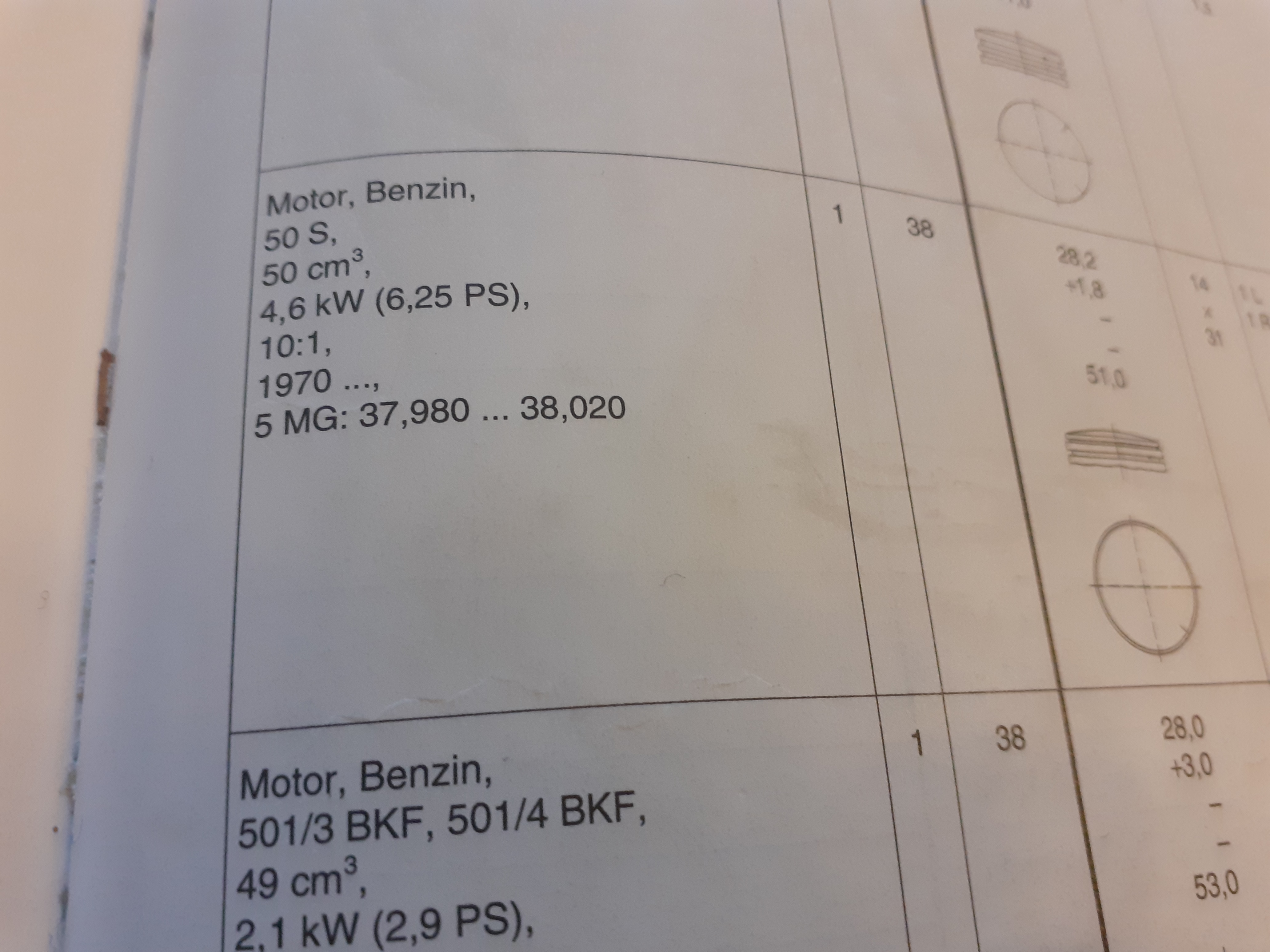

<br /><br />-- 25.09.2021 15:24 --<br /><br />50GS Buchse 109WR04
Es macht doch keinen Sinn, in einen neuen Aluzylinder eine beschichtete Buchse einzusetzen?
Die Beschichtung wurde doch eingesetzt um auf Laufbuchsen verzichten zu können.
Oder irre ich da?

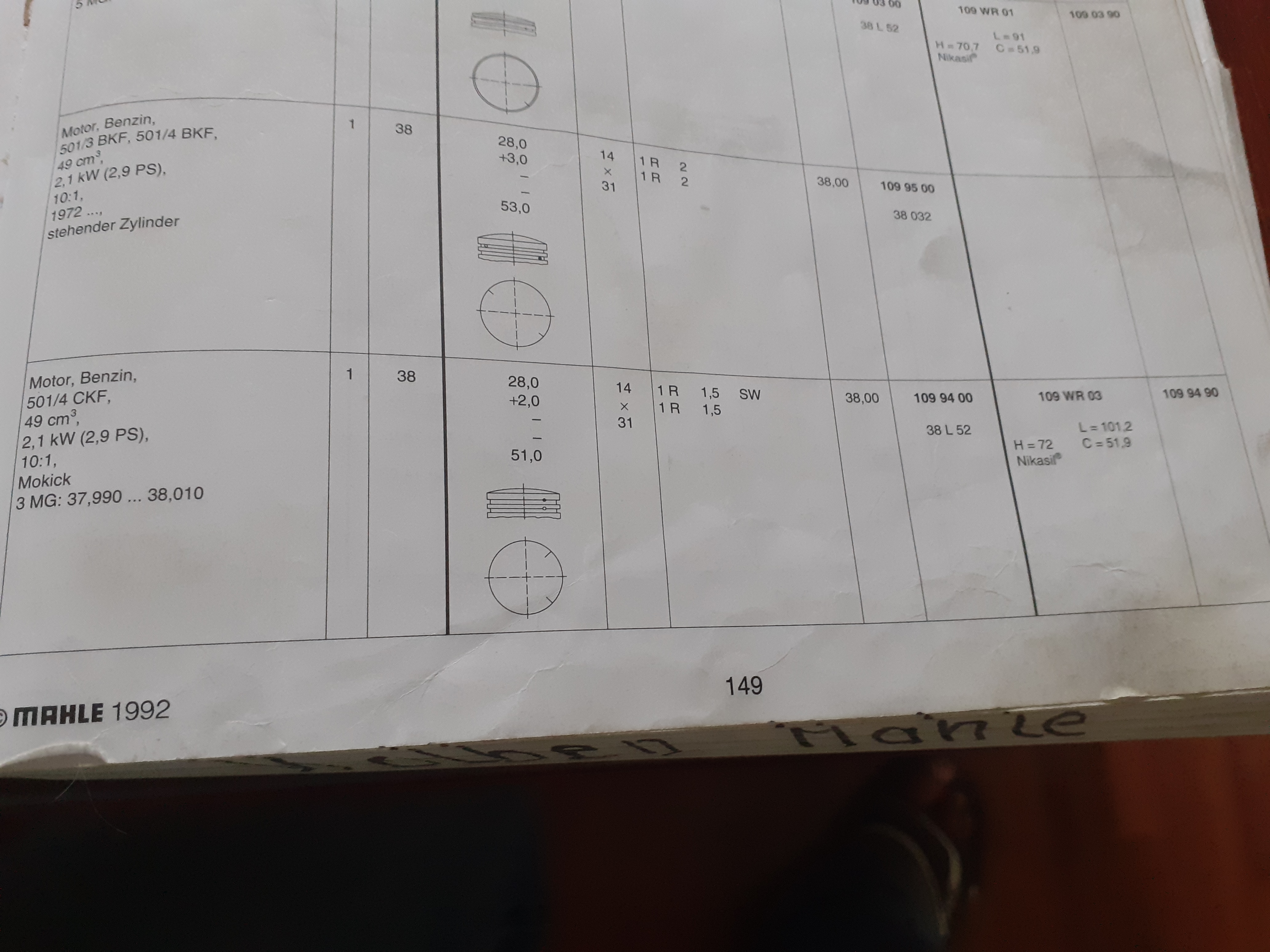

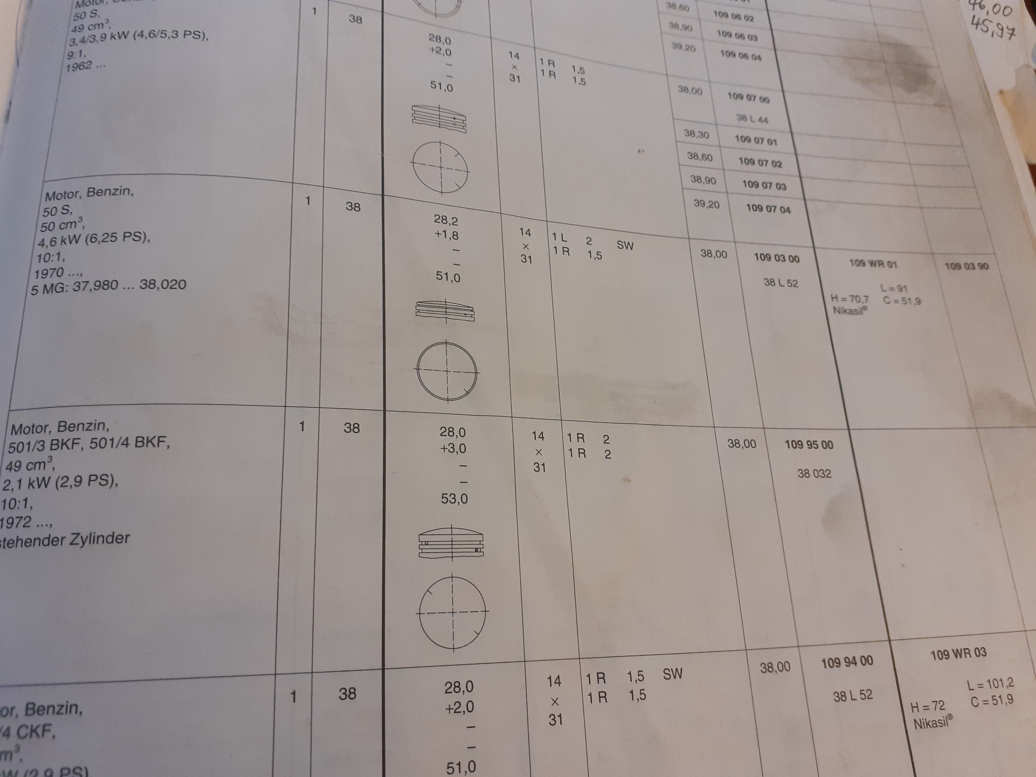

Deine Liste zeigt allerdings nicht den fraglichen 50/5AKF-Zylinder.
Der 501 hat doch einen Alu-Zylinder mit Graugussbuchse, ebenso wie die ersten beiden 50S, oder?
Ich heiße nicht Sachs.,oder Mahle.
Bei Kreidler finde ich 12 Buchsen Nikasil für die 50 ccm Klasse.
Buchsen unbeschichtet und heit ,Nikasil und verchromt sind zu finden.<br /><br />-- 25.09.2021 15:41 --<br /><br />Der 50/5 ist nicht im Katalog,CKF und der 6,25 PS vom 50 S,
50 GS,alle mit Nikasil beschichteter Buchse.

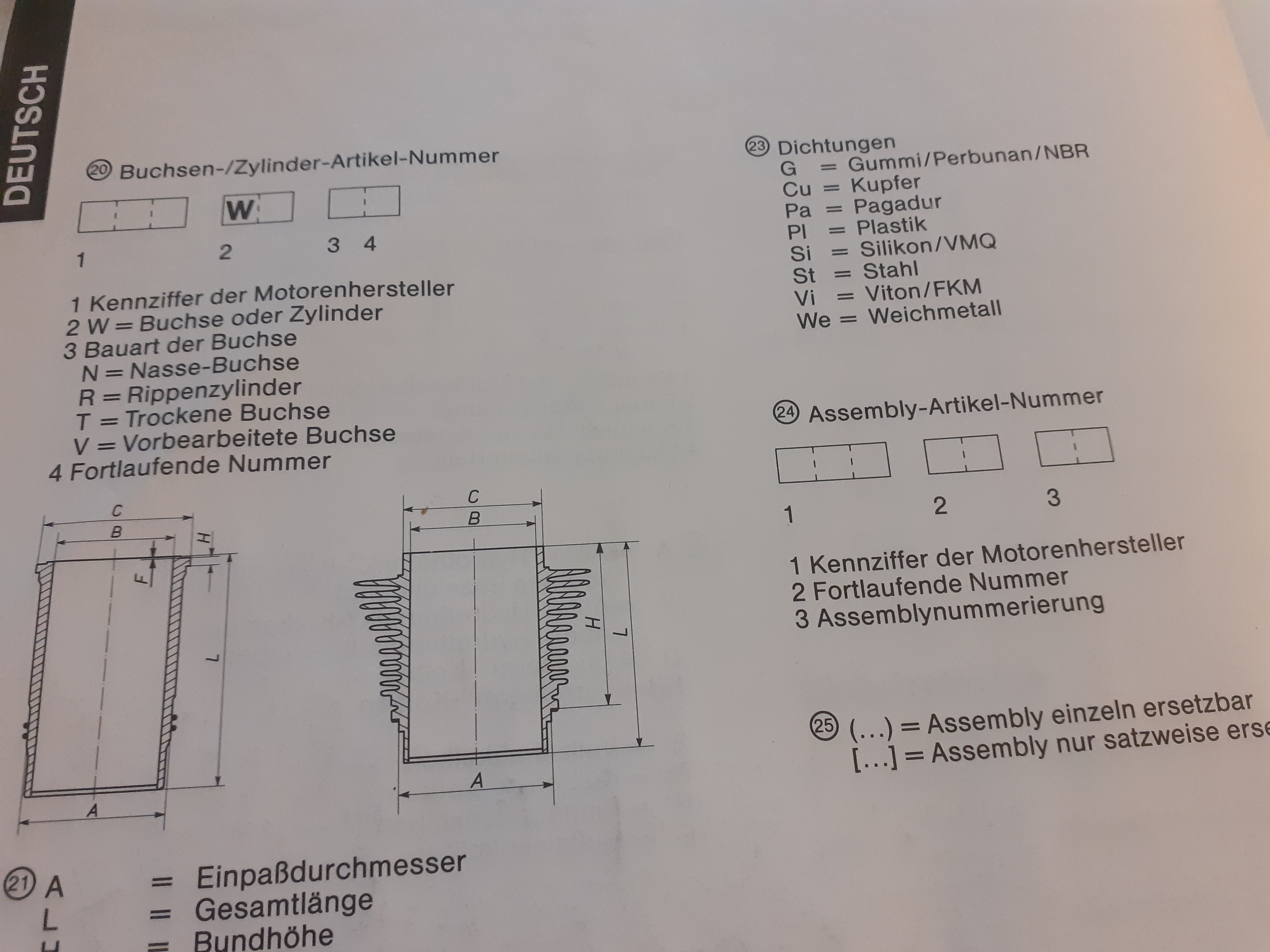

ZN ist Buchse ZD wahrscheinlich nicht. N Nasse Buchse. Es geht hier jetzt nicht nur um den Kx5 Zylinder,die Uberströme öffnen auch bei dem CKF der eine Buchse hat ,nicht komplett.
-- 25.09.2021 16:26 --

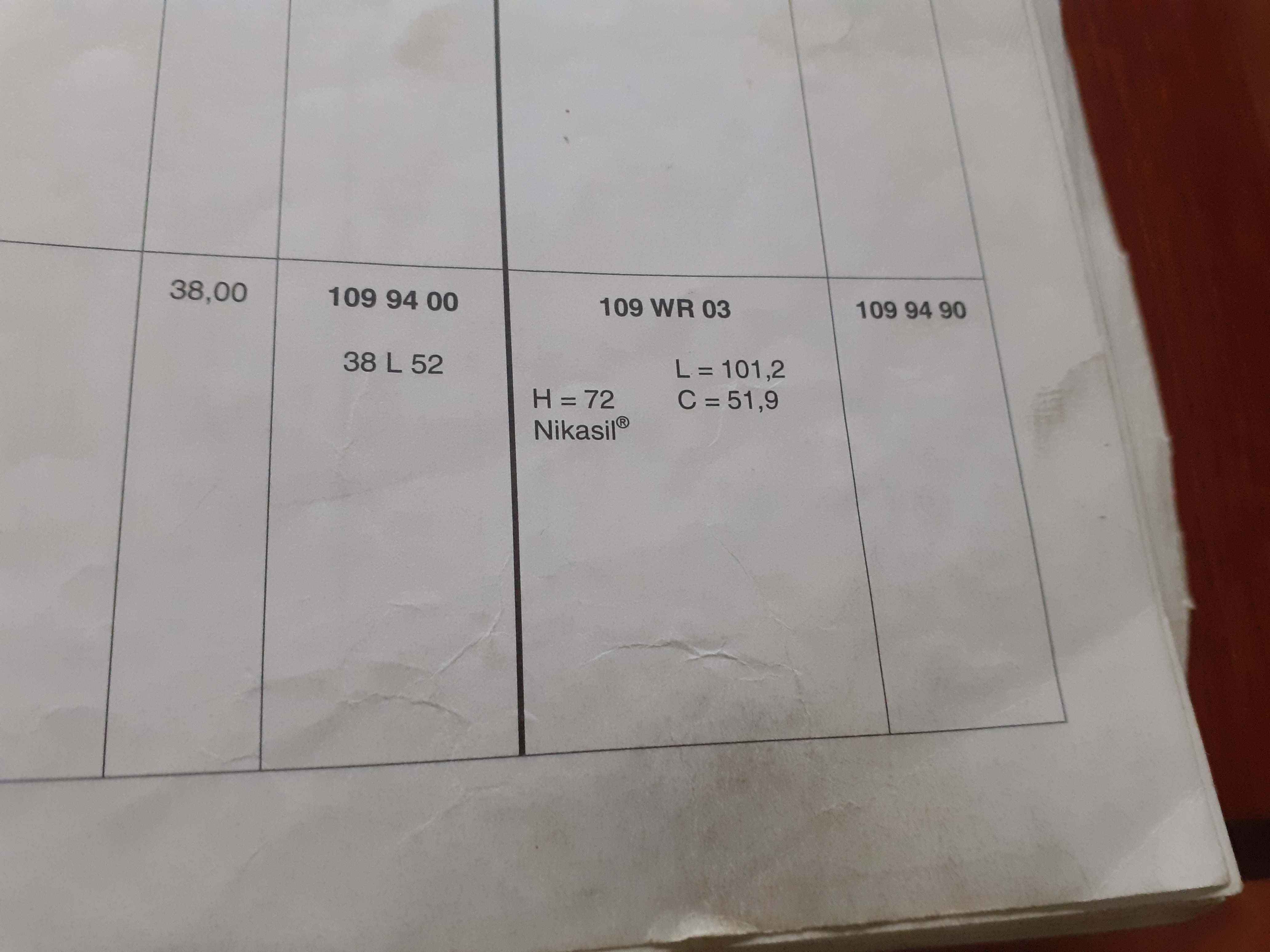

Ich muss mich korrigieren ,WR das R steht für Rippen Zylinder. 109 WR 01,oder 109WR03.
Also keine Buchse . Rippenzylinder Nikasil.

Am Zylinderfuß die erhaben angegossene Nummer Beispiele:38ZN3 W6
38 ZN = 38 mm Zylinder Nenndurchmesser, 3 W6= Gussform.
Höhere Nummer hinter dem W sind später gebaut worden.
38 ZD= Zylinder Durchmesser Rest Gussform,oder fortlaufende Nummer ,die den Zylinder bezeichnet.Intern.
Weiter die Bezeichnungen waren von mir nicht korrekt,hab das korrigiert.
Beispiel: Zylinder 501/4 CKF .109 WR 03=109 Kennziffer Motoren hersteller.W= Buchse oder Zylinder.R=Rippenzylinderr.0=Bauart der Buchse,da 0 wohl keine .3 = Fortlaufende Nummer.
