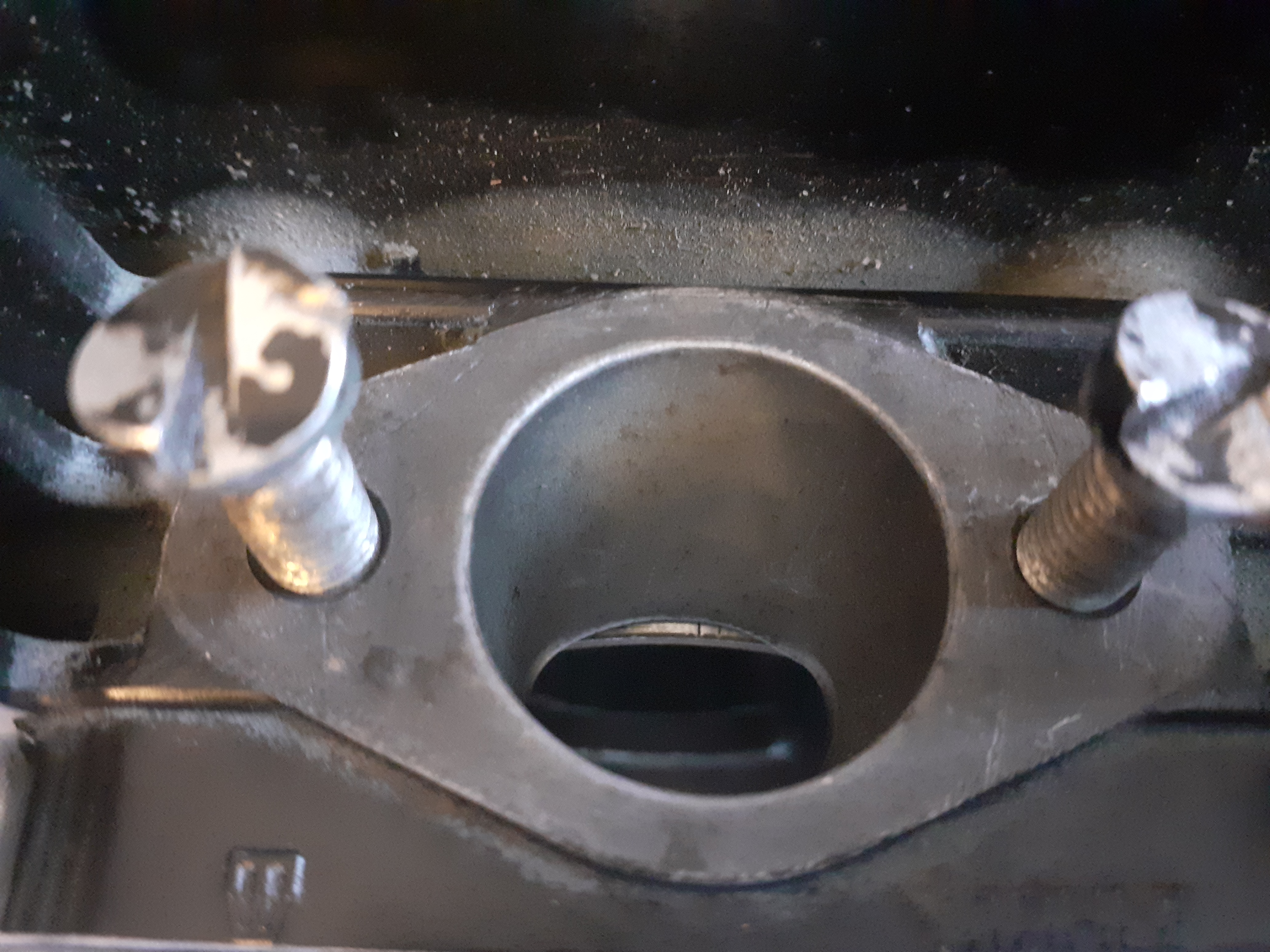

Habe jetzt nach den Überströmern geschaut sieht so aus als würden diese nicht ganz öffnen

Nimm den Kopf ab und kontrolliere ob die Ü-Kanäle frei sind .
Der 50/5 AKF ist nicht gleich wie der 506/4 AKF Zylinder. Auch der 501/4CKF ist anders.
Bei u.T hab ich bei allen Zylindern mal von der Dichtfläche auf Kolbenboden -Mitte gemessen .
Der 501/4CKF und 506/4AKF haben ca. das gleiche Maß. Der 50/5AKF ca. 1,1 mm weniger. Alle drei Kolben haben die Kopf/Form 32 und 2 mm Überhöhe. Kompressionshöhe 28 mm . Gesamtlänge 51 mm.

Die Überströmer sind nicht ganz frei also würde es bedeuten dass ich einen spacer mit ca 1,1mm für den Kx5 Zylinder brauche?
Das ist genau der Grund, warum da der Spacer drunter muss.
Was unten untergelegt wird muß dann oben vom Kopf bzw. Zylinder wieder ab.
Eventuell reicht es auch, die Dichtung durch einen O-Ring zu ersetzen.
Dicke des Spacers ermitteln:
- Stell den Motor auf UT
- Markiere die Kolbenoberkante an der Laufbahn
- Zylinder ziehen und Abstand der Markierung von der Kanalunterkante ermitteln
Ich denke aber, daß du mit 1mm plus zusätzliche Fußdichtung ganz gut hinkommst.<br /><br />-- 24.09.2021 13:16 --<br /><br />Zudem gebe ich zu bedenken, daß der Vergaser jetzt deutlich schräger steht als beim Original.
Das kann zu Problemen führen.

Beim 50/5AKF beide großen ÜK frei ,die 2 Tränchen nicht ganz frei. Bei o.T sieht man auch noch etwas Kolben im Einlasskanal,aber nur minimal. Das ist beim 506/4AKF ganz frei und man sieht auf o.T nichts mehr vom Kolben im Einlass.
Das Kolbenhemd sollte erst bearbeitet werden, wenn der Spacer drin ist.
Ansonsten ist das unter Umständen ein Ratespiel.
<br /><br />-- 24.09.2021 14:00 --<br /><br />1 mm Spacer ist vielleicht etwas zu wenig . Messe da mal ganz genau.
