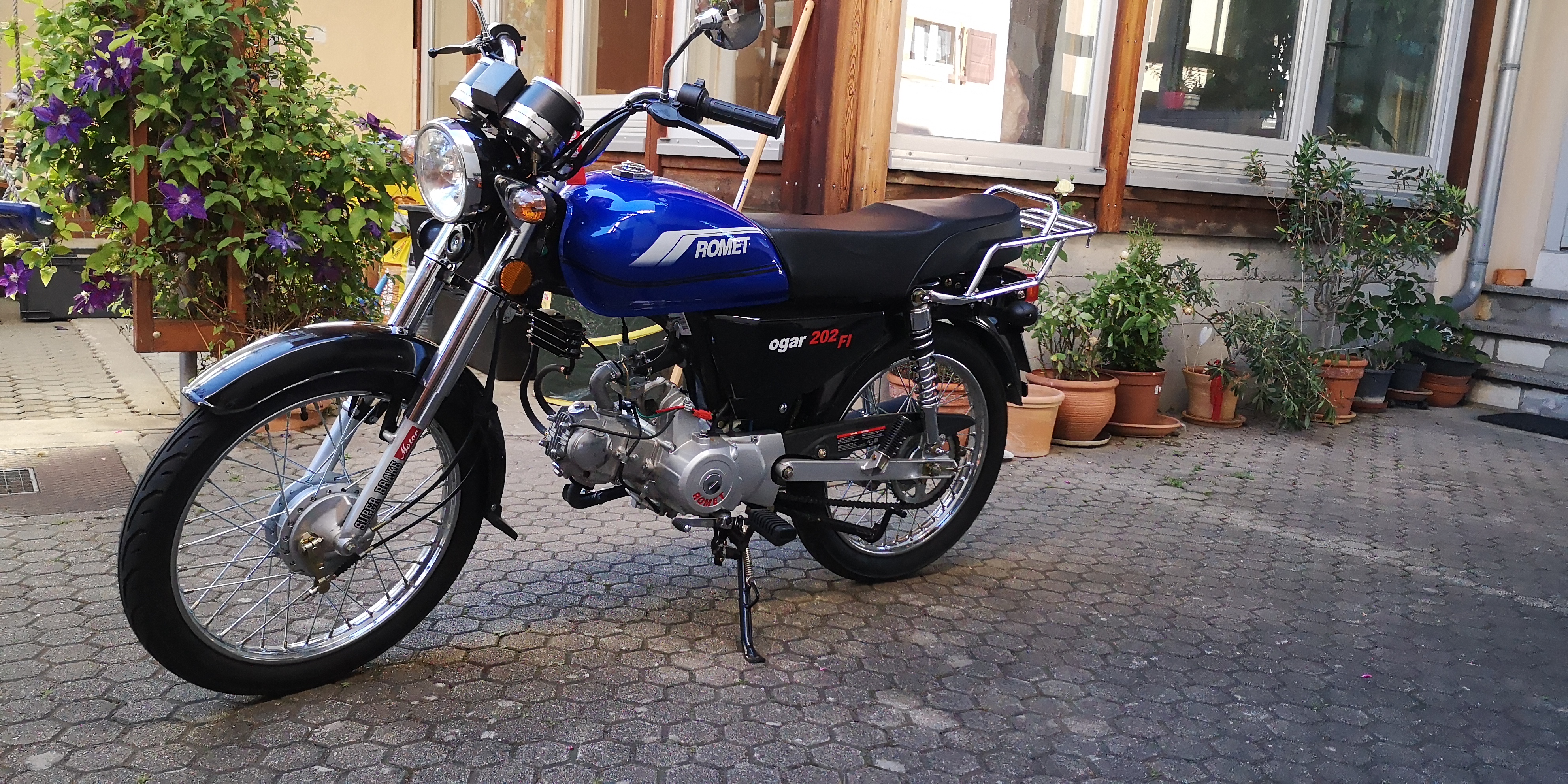

Update zur Ogar 202 FI
Hat etwas gedauert mit dem Umbau. Ich wollte das Ventilspiel beim noch nicht eingebauten Zylinderkopf
auf der Werkbank einstellen - und habe 7 Wochen auf die abgekröpften Fühlerlehren aus China gewartet...
Egal, die Bremsen funktionieren nach dem Anpassen der Beläge an die Trommeln akzeptabel, der Bremslichtschalter ist versetzt, die Lambdasonde und der E- Vergaser wurde durch das Euro - 3 - Modell
ersetzt, genau wie der 50 ccm - Zylinder. durch die neue Übersetzung fährt sich das Maschinchen deutlich angenehmer. Durch den 70er Zylinder mit den größeren Ventilen klingt der Motor trotz Originalauspuff etwas kräftiger, aber nicht übertrieben laut. Motorlauf ist jetzt so wie er sein sollte. Allmählich fängt das Ding an Spaß zu machen. Die Original - CDI bleibt in der Einfahrzeit noch drin, die offene liegt aber schon im Regal. Trotz des großen Zylinders wirkt der Motor noch recht müde, aber ich denke das wird mit zunehmender Km - Leistung besser. Ich werde berichten, wie es nach der Einfahrzeit aussieht und wie sich die 7500 - U/min Drehzahlblockade aushebeln läßt.
Update II
Das Einfahren schreitet voran. Jetzt 400 km. Wie schon öfter berichtet, wird der Motor allmählich besser. Was mir erhebliches Kopfzerbrechen bereitet hat war das Einstellen des Lenkkopflagers, was partout nicht funktionieren wollte. Schon im Neuzustand fuhr das Ding total eckig, was mir sofort augfgefallen ist und was meist auf ein zu stramm eingestelltes LKL hindeutet. Aber egal was ich unternahm, hat nicht oder nur vermeintlich für kurze Zeit funktioniert, und ich hab schon etliche LKL in meinem Leben eingestellt. Entweder viel zu locker oder es klemmte im Bereich des rechten Anschlags. Erst nach dem Kompletttausch des oberen Steuersatzes konnte ich das Problem lösen und das Ding ist leichtgängig und läuft jetzt sauber geradeaus. Mit zunehmender Laufdauer hat sich herausgestellt, das die in dem 16 er Euro - 3 Vergaser (speziell für 70 ccm) verbaute 82 er Düse deutlich zu fett ist. Von unten ging der Motor gut ans Gas um ab 5000 U/min immer zäher zu werden und bei Konstantfahrt so um die 6000 ruckelig zu laufen. Nach Tausch der Düse gegen eine 78 er ist das verschwunden, der Motor läuft jetzt einwandfrei. Werde das in der nächsten Woche noch per Colortune checken. Und die Übersetzung habe ich jetzt noch um einen Zahn vorn auf jetzt 16/ 46 verlängert, das ist das Maximum, das vorne unter die Abdeckung passt. Durch das höhere Drehmoment des 70er passt das wunderbar. Habe ausgerechnet, das die Ventile des 70 ccm - Satzes nur im gleichen Verhältnis wie der Hubraumzuwachs größer sind, als bei der 50er, also sollte die Leistungscharakteristik im Vergleich zum 50er nicht spitzer sein. Werde mich jetzt allmählich an die (noch vorhandene) Drehzahlgrenze von 7500 herantasten. Und die Bremsen: Bestimmt schon 4 x habe ich die Felgen ausgebaut, die Beläge mit Kreide bestrichen, eingebaut, kräftig gebremst und wieder ausgebaut. Sehr gut konnte man erkennen, das sie nur punktuell an den Trommel anlagen, daher waren sie so erschreckend schlecht. Immer wieder mit Feile und Schmirgel die anliegenden Flächen abgetragen - allmählich erreichen sie ihr volles Potential - ohne auch nur annähernd gut zu sein. Obwohl ich das Ding langsam in den Griff kriege, wenn ich mir das alles nochmal durch den Kopf gehen lasse: Bei Lieferung konnte man den Motor noch nicht mal anlassen und laufen lassen, weil sie sofort wieder ausging, dann war die Vergasereinstellung kompletter Müll, der Motor machte was er wollte, nur nicht was er sollte, die Bremsen irgendwo im Bereich zwischen lebensgefährlich und wirkungslos, der Geradeauslauf ebenfalls gefährlich, da man keinen geraden Strich fahren konnte (und logischerwise wird man von Autos gerade beim Einfahren oft unter engen Bedingungen überholt), dann die Tatsache das man alle, aber auch wirklich alle Schrauben kontrollieren muss.... ( die Krümmerschrauben z.B. konnte ich ohne Werkzeug mit zwei Fingern lösen), das (offensichtlich defekte) Lenkkopflager war komplett trocken. Dann - das muss man sich mal geben- der Halter des Bremslichtschalters war so saublöd angeschweißt, dass man ihn versezten muss, um die Öleinfüllschraube überhaupt öffnen zu können... versetzt man ihn, ist streng genommen die Betriebserlaubnis erloschen, denn am Rahmen darf weder geschweißt noch gebohrt werden. Bei aller Liebe - es ist und bleibt ein wunderschönes Moped und sicher ist nicht alles daran schlecht - aber wer es braucht und darauf angewiesen ist: Finger weg! Als Fun - Projekt nach dem Motto: wir sanieren einen China - Kracher auf eigene Verantwortung kann man es machen.
