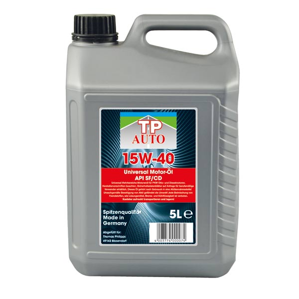

Welches Öl verwendet ihr? Ich hab ein mineralisches 15W-40 von Tomas Phillips Restposten mit Api SF.
Das da:
