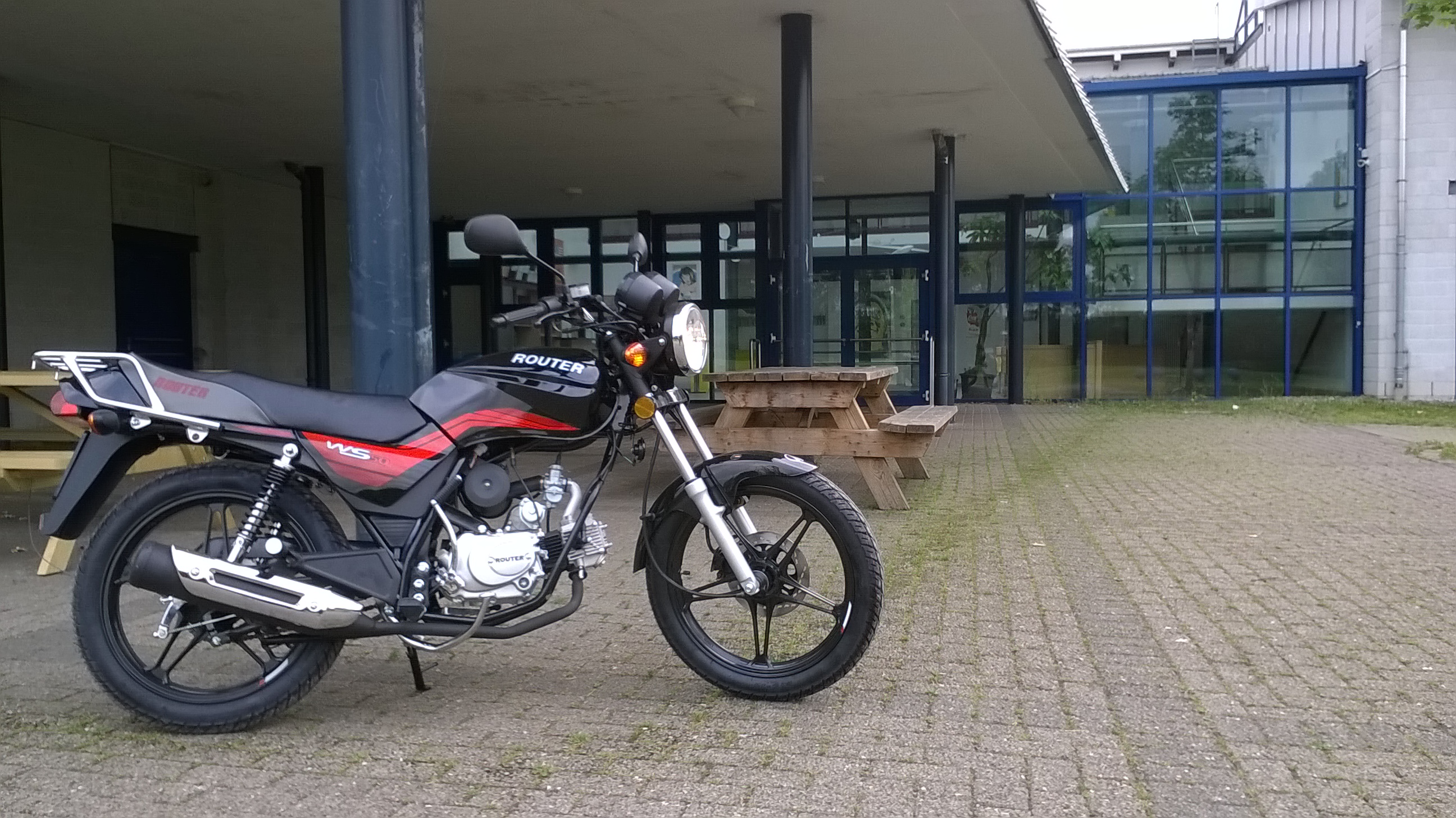

Romet Router WS 50
Zweí Sitzer Naked Bike
49,5cm³ 3PS , 4-Takt
2,2KW bei 7000/min
45Km/h
102Kg leer
263Max
CA 10,5L
4 Gang Manuell

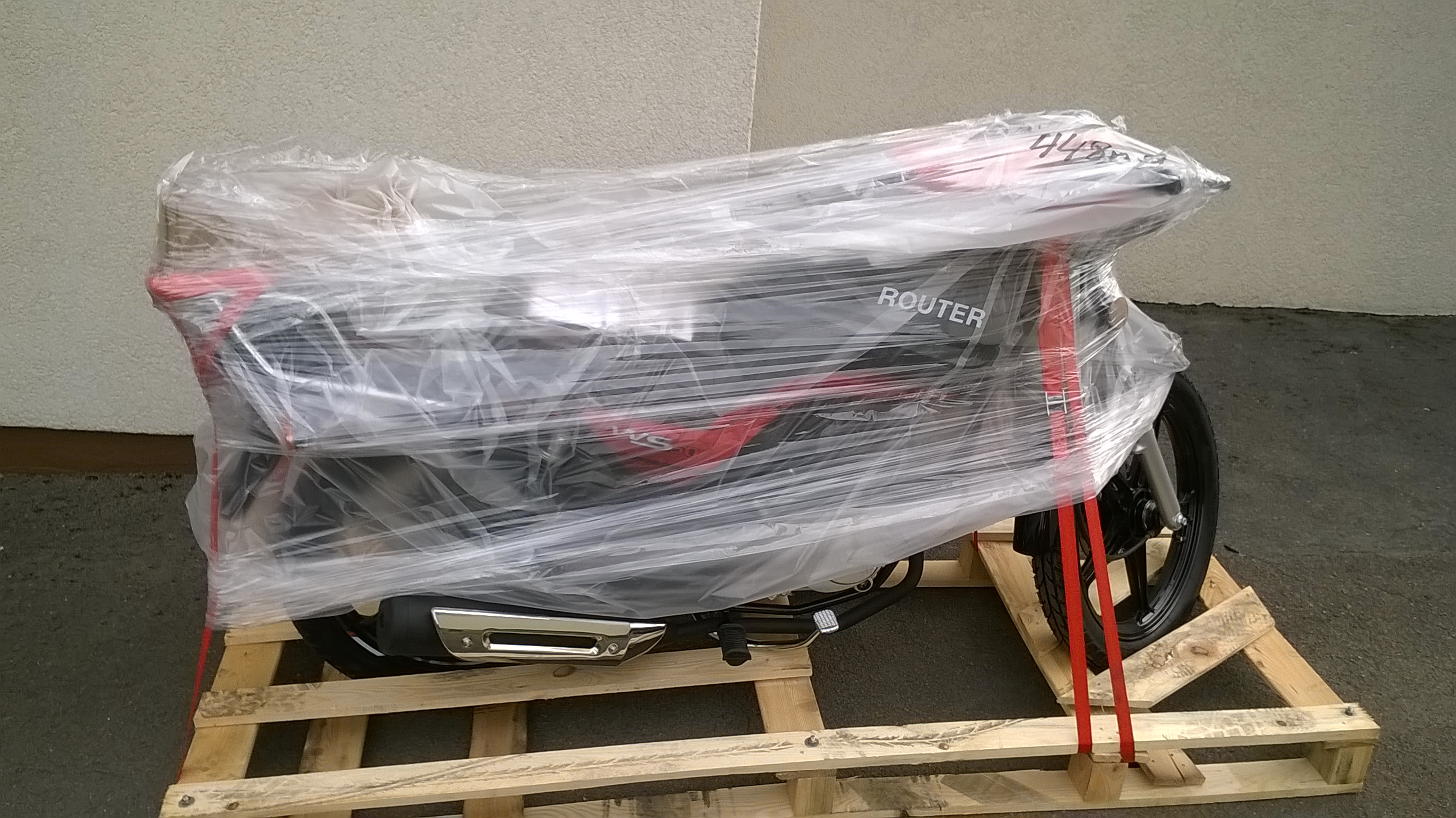

Sie kam pünktlich am 11.7 um 9:13Uhr bei mir (Großeltern ) an.
Nachdem der Lieferschein unterschrieben wurde, wurde sie in die Garage verfrachtet und ausgepackt.
Die Spanngurte sind echt nicht übel :D

Sieht doch schon nbissel besser aus als der Roller wa?
Random Fotos an der Schule :mrgreen:
Alles im allen ne Geile Karre, so langsam komme ich auch mit dem schalten klar :psycho:
Sau harte Federung, ist aber verstellbar.
Die Sitzbank ist sehr groß und relativ gemütlich, hinter der Sitzbank im Bürtzel ist ein kleines Fach für Werkzeug, welches im Übrigen mitgeliefert wurde.
Die Amaturen sind übersichtlich und ganz gut verarbeitet...es hat einen Engine Off Knopf 8) :mrgreen:

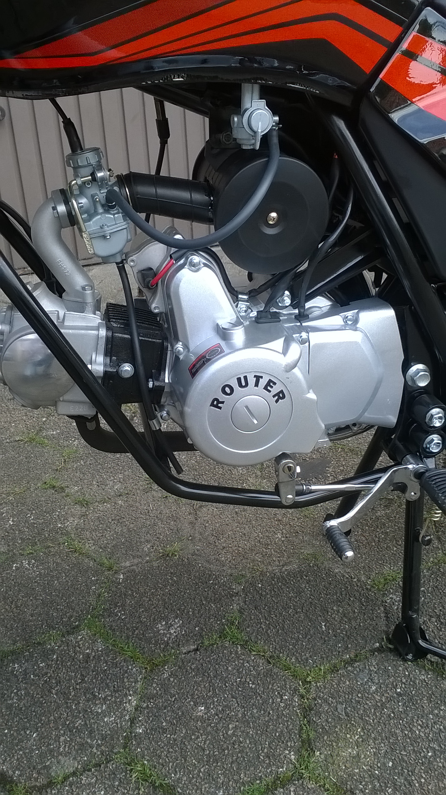

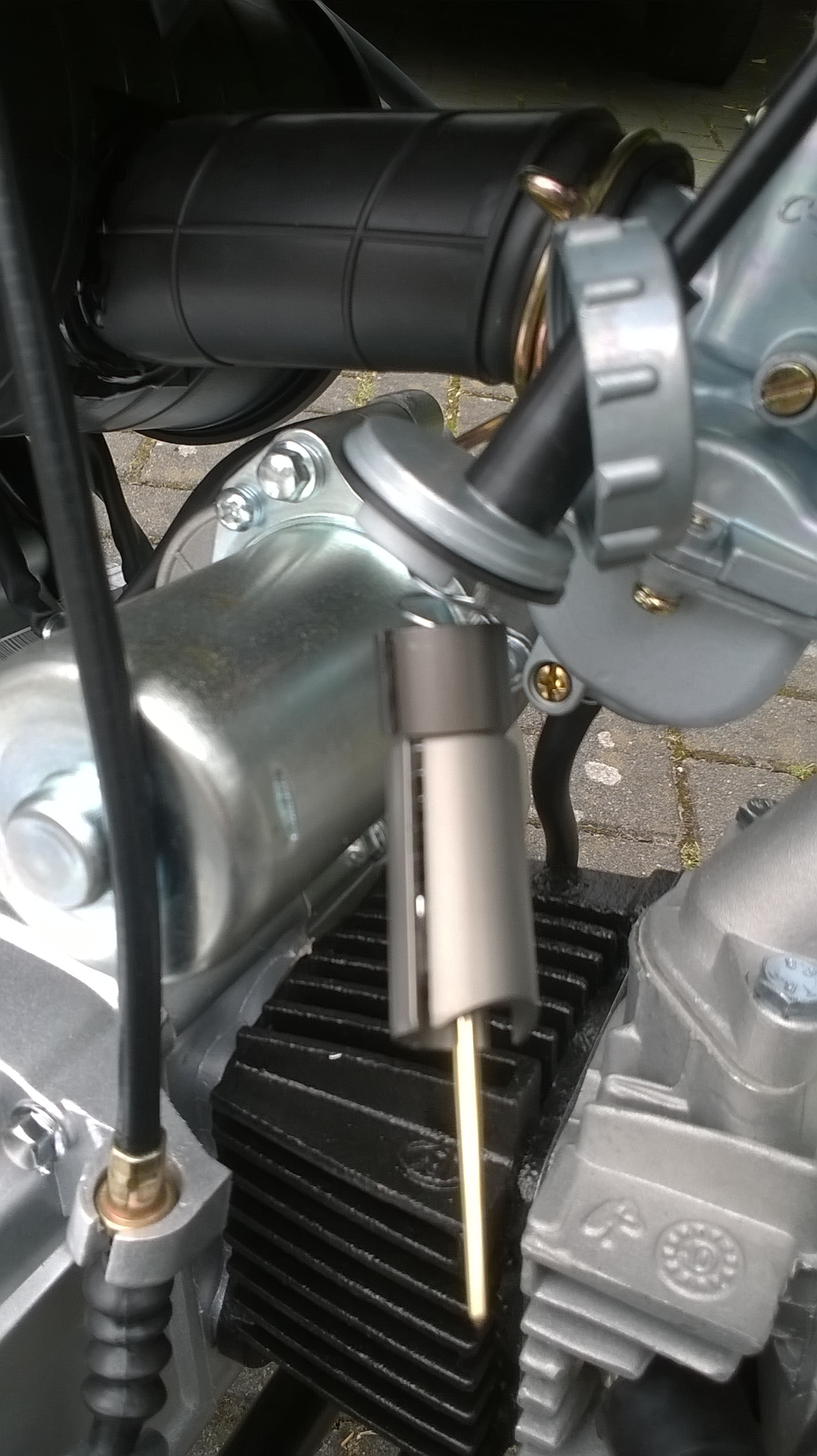

Nun der Gaszug hat praktisch kein...Zug, nur auf ca. 1/4 der Gesamten Umdrehung des Gashahns kommt Gas.
Dementsprechend ist sie nicht die schnellste im anfahren, bis ca 3.500/min kommt wenig.
Und generell zieht sie überhaupt nicht, Berg hoch? Beine runter mit laufen wenns zu steil wird...
Ich weiß nicht ob irgendwo eine Drossel sitzt (gehe ich von aus) oder ich irgendwas falsch mache ich fahre die Tage mal zu einem befreundeten KZF und ZWKFZ-Meister ;)
Sie kommt auch nur schleppend auf 45, aber das hängt ja zusammen.
Dann höre ich immer wieder ein Metallisches schleifen beim Gas geben, keine Ahnung woher und obs ungesund ist.
Dann nach ein paar Minuten geht die Drehzahl nicht mehr unter 4000 ,dementsprechend wird das anfahren ungemütlich.
Heute musste ich nach ca 20 Km feststellen, dass eine lautes klappern zu hören war, wie als wen ein Metalldraht auf eine Metallrohr klopft, Zündkerze,Zündung?
Lasse das dann mal alles überprüfen.

Das du nur 1/3 Gas geben kannst,liegt an der gaser drossel oben in der Gas schieber hülse.
Diese hülse würde ich erst nach dem einfahren entfernen.
Danke :)
Meinste?
Das nervt fürchterlich den Berg nicht hoch zu kommen, wenn man auf einem wohnt :D
Ich rede mal mit dem KFZ-Meister drüber :)
Selbst Wen doch die hülse ausbaust wird sie zwar besser anziehen,aber nicht höher drehen,den da ist noch eine gedrosselte cdi verbaut.
Ääm die offene kostet 20€,die würde ich aber wirklich erst später einbauen.Damit wird sie verbotene 70+fahren

So, war jetzt beim Meister, Schieberdrossel ist raus, jetzt ist der Gasweg und die Annahme wesentlich besser.
Sie zieht schneller auf 45 und ist etwas schneller am Berg.
Trotzdem versuche ich mit nur wenig Gas zufahren, muss ja noch schließlich eingefahren werden.
