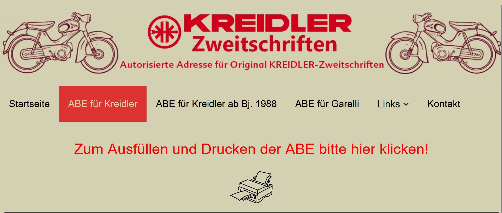

Originale Kreidler ABEs gibts hier unten:
Der gute Mann hat die Markenrechte dazu vom Kreidler Nachlaß erworben.
Zündapp hat leider alles inkl. der Markenrechte nach Schiena verhökert.
Und in Deutschland hat keiner Lust auf so eine Arbeitsbeschaffungsmaßnahme.
Wie es bei Hercules aussieht weiß ich nicht.
Für Zündapp KKR gibt es nichts Legales. Entweder die Version zu "Sammlerzwecken" erwerben und anschauen.
oder es geht dann nur mit Vollgutachten bei der DeKra oder TÜV.
Zündapp ist hier leider benachteiligt.

nachtrag zum christoph:
bei der selben adresse gibts auch gültige garelli abe zweitschriften!
aber auch wie bei kreidler, nur für fahrzeuge mit versicherungs schild.
und die mofas, mopeds und mokicks müssen offiziell nach
deutschland importiert worden sein!
bei urlaubsmitbringseln gehts nicht........
habe diesen service dort schon zig mal in anspruch genommen.
nach übersendung der unbedenklichkeits bescheinigung
und zahlung kommt die abe binnen einer woche.
