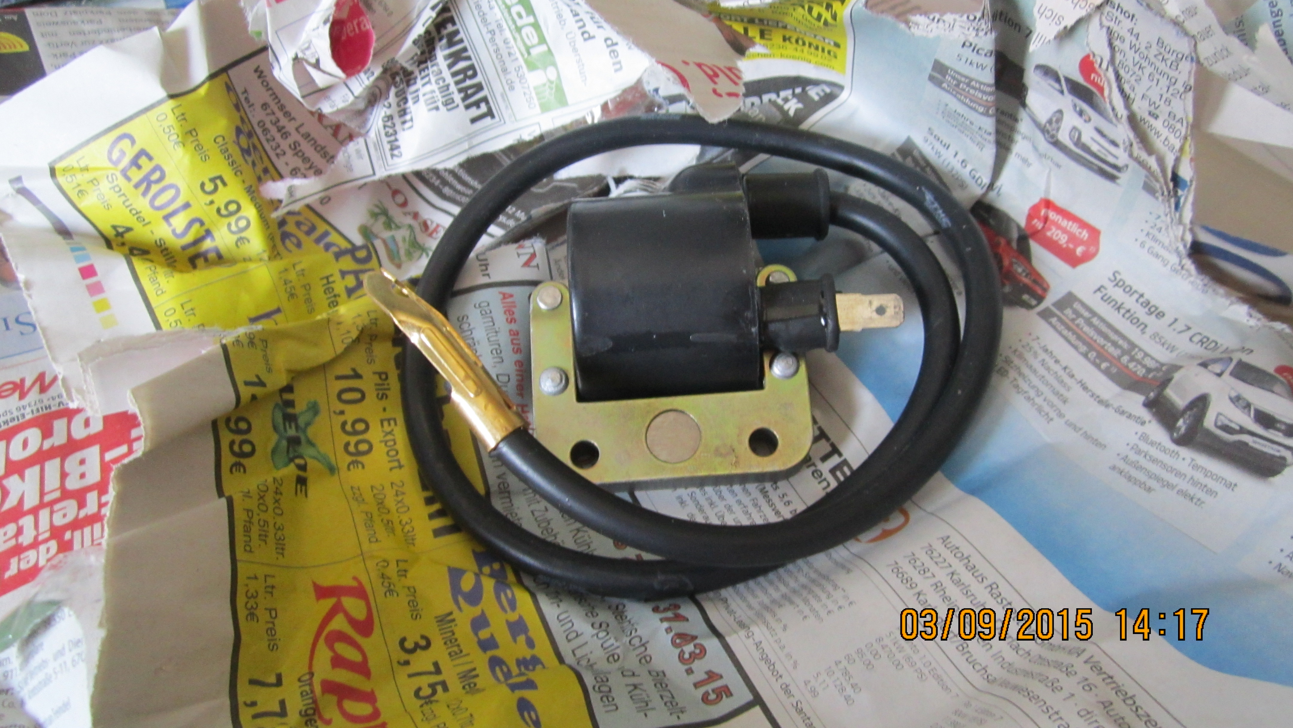

Super und 1a verpackt kam heute bzw eben die Zündspule an.

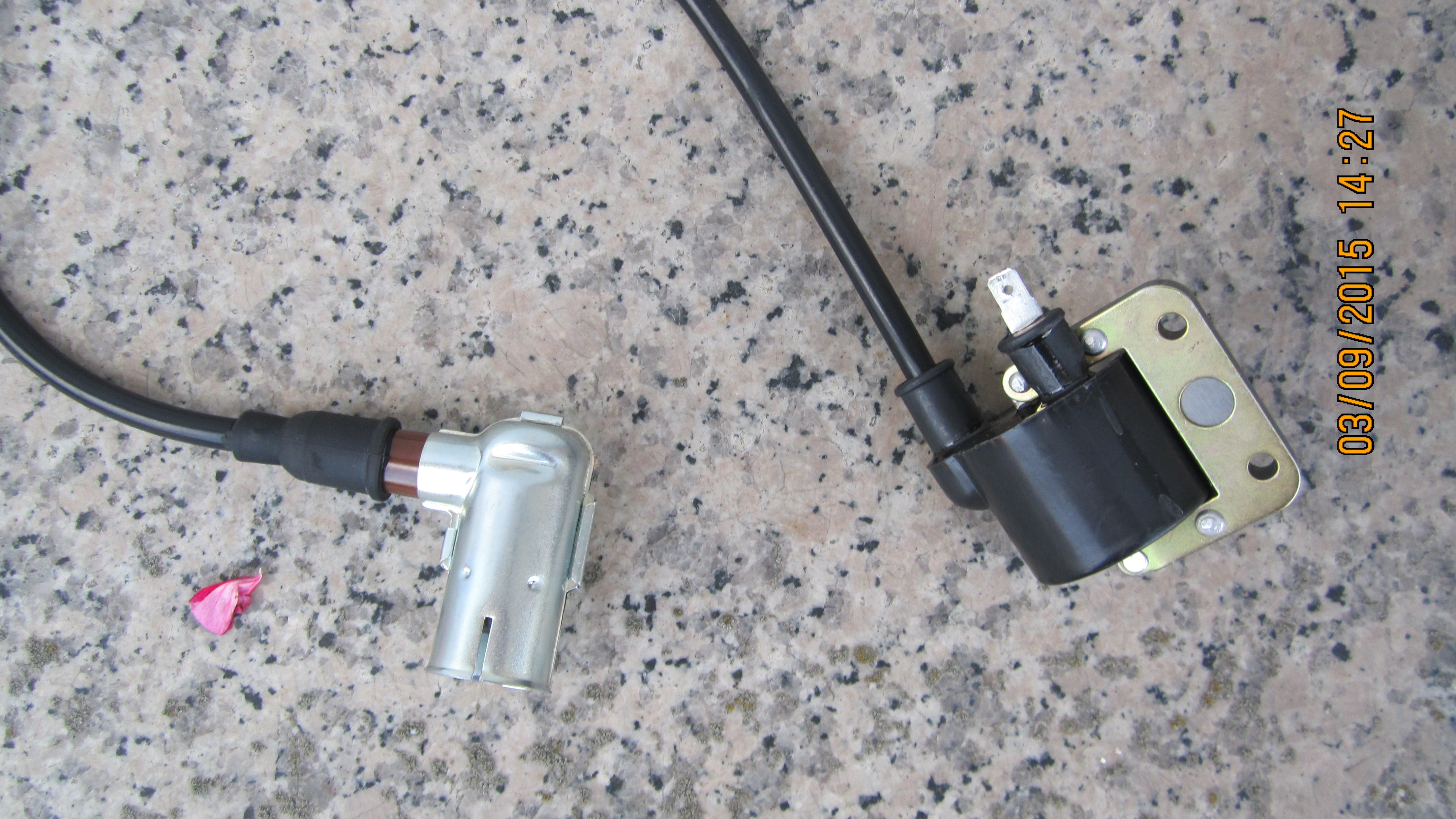

Eingebaut mein neues Kabel dran mit Stecker.
Zündkerze rein und :
Funken!
doch dann...
Unregelmäßiger funken, jetzt gar kein Funken mehr.......................!

Du hattest mit der Spule auch den Stecker erneuert? Die Kerze ist immernoch ngk? Vorher hatteste nen ngk stecker drauf?
Ich bin mir fast sicher die Kerze. Die NGk hauts durch bei den Blech steckern und den alten Zündungen. Der Ngk Stecker hat mehr Wiederstand (5kohm) wie der Blechstecker (1k/ohm)
Echt meinste die Kerze?
und ja auf dem Blech Stecker steht 1Kohm.
Und ich habe ja auch nochmal den alten NGK Stecker probiert,aber da tat sich bereits nichts mehr.

Glaubst du im Ernst der Händler weis das deine Zündung die Ngk durchschiest. Kaputt ist kaputt, da hilft jetzt der andere Stecker auch nix mehr. Außerdem hat der ngk Stecker zu viel Wiederstand für die alte Zündung. Also mein Rat: Blechstecker und Bosch ZK probieren, dann sehen wir weiter.
