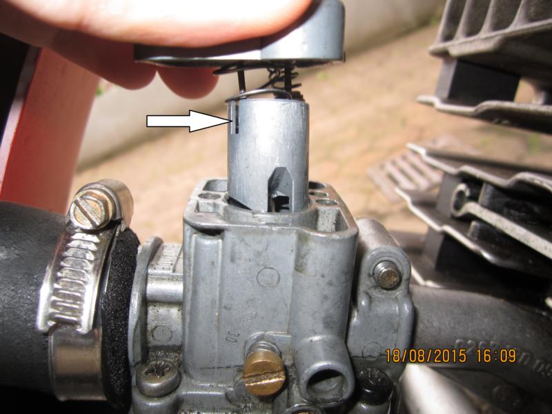

Und einen groben Fehler konnte ich in einem Deiner Bilder schon erkennen. Dein Gasschieber kann sich im Gehäuse durch Vibration um die eigene Achse DREHEN!!!!! WAS ER NICHT DARF!!!!!
Dir fehlt das Führungsplättchen.
Schau Dir bitte den Gasschieber mal genau an. Er besitzt eine längliche Aussparung. Da sitzt normal ein Plastikteilchen drin, dessen Plastiknase ein wenig über den Durchmesser des Gasschiebers herausragt.

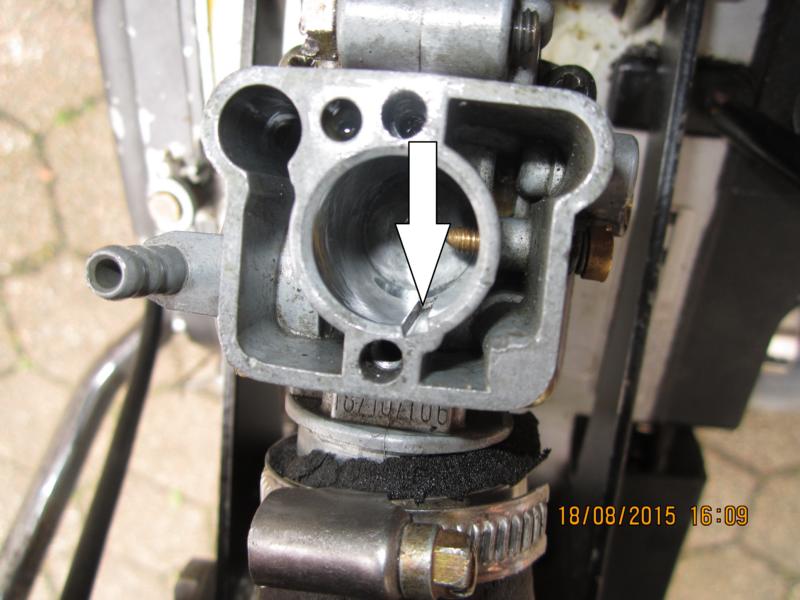

Das Gegenstück dazu findet Du im Vergaser selber, da ist ebenfalls eine Kerbe. Ich werde gleich mal die Bilder von Dir entsprechend kennzeichnen.

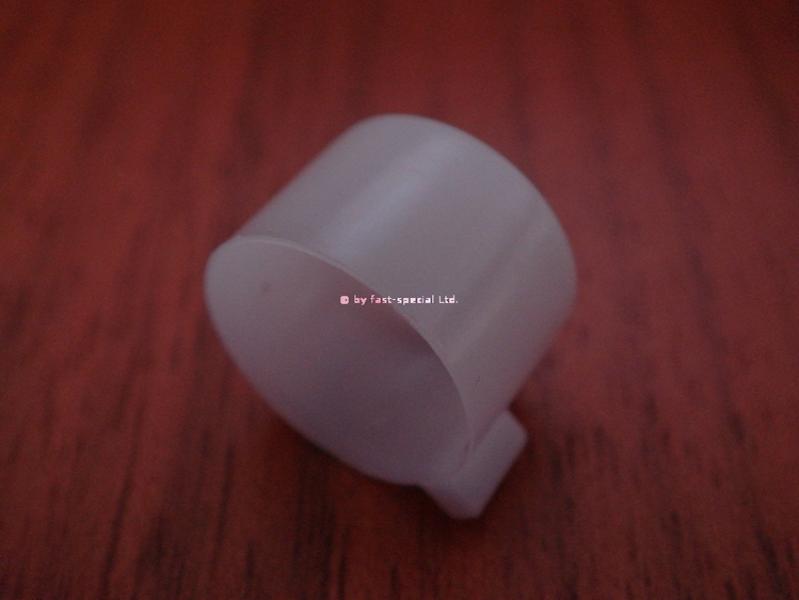

Was Dir fehlt ist die Schieberführung. Hier ein Bild, wie so was aussehen soll.
Die weiße Nase an der Seite sorgt dafür, das der Gasschieber sich beim betätigen nicht verdrehen kann, und wird so gleichzeitig noch geführt. Wie der Name schon sagt.
Dieses weiße Plastikteilchen kommt von oben in den Gasschieber. Die weiße Nase sollte dann da raus schauen, wo bei Dir ein leerer Schlitz zu sehen ist. (siehe Pfeil)
So, wenn da eine Nase wäre, würde sie in diese Führung greifen, und den Gasschieber daran hindern, sich zu verdrehen.
Warum nun das ganze... wenn Du Dir den Gasschieber von der Seite betrachtest, siehst Du auf der Seite (wenn er richtig incl. Führung verbaut ist), welche zum Einlass zeigt, ein Abschrägung, Richtung Auslass Vergaser ist diese nicht.
Verdreht sich nun der Gasschieber im Betrieb, kommt es zu mal mehr, mal weniger Gemisch, welches durch den Vergaser strömt. Das kann so alles nicht funktionieren.
