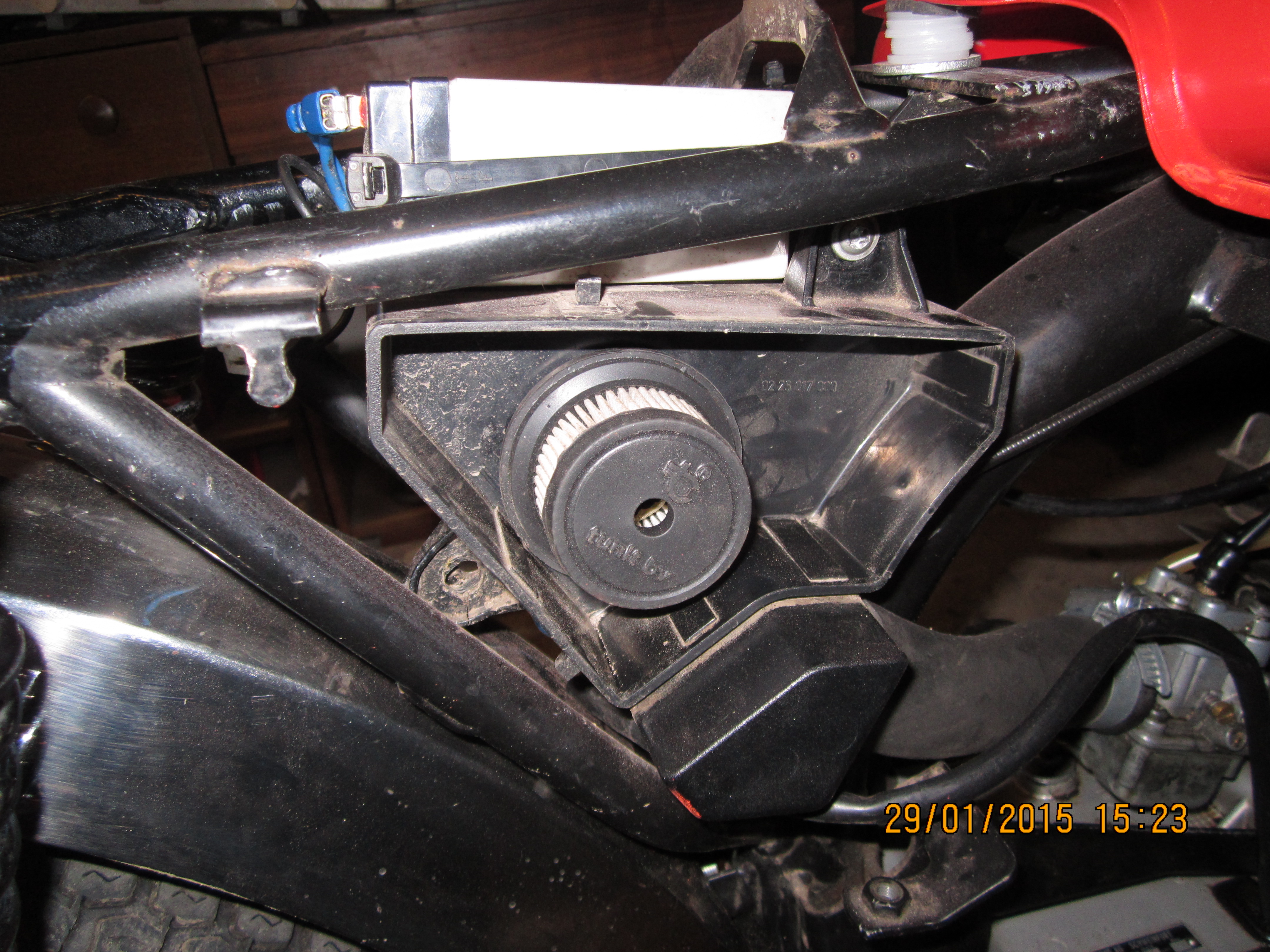

Also Ich fange mich gerade an zu Fragen ob der Luftfilterkasten richtig ist,denn wenn ich meinen Luftfilter mit den Internet angeboten vergleiche ist das der selbe aber er rutscht runter ohne klebeband

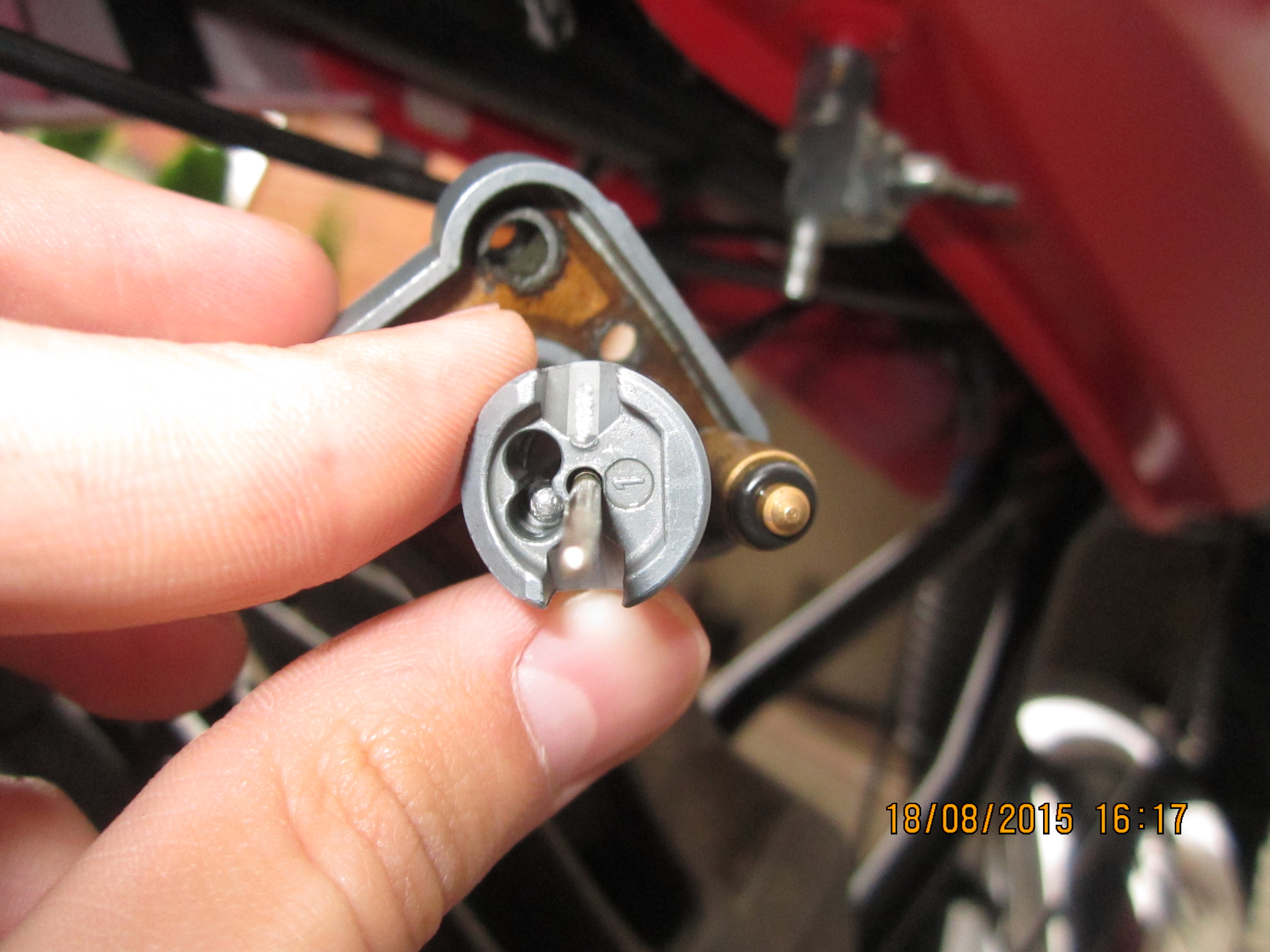

Die Kaltstartdichtung kannst Du ganz einfach prüfen.
Wenn Du den Vergaserdeckel abschraubst, bleiben am Deckel ja der Gasschieber, und eben dieser kleine Kolben. In diesem MUß, eine Gummidichtung sein. Diese befindet sich am Kolbenboden. Wenn sie da ist, ganz klar zu sehen.
Wenn nicht, läuft die Fuhre permanent mit geöffneten Choke, und somit mit viel zu viel Sprit. Die kleine Öffnung im Vergaser (Dein erstes Bild, da wo der Kolben drin steckt), muss im Fahrbetrieb geschlossen sein. Ist sie das nicht, wird das nichts.
Wenn ein Gummi drin ist, sollte bei korrekt eingestelltem Zug ein Abdruck im Gummi sein. Das zeigt Dir, das er auch die Bohrung im Vergaser verschließt. Ebenfalls solltest Du 1-2mm Spiel am Chokehebel haben, dann bist Du auf der sicheren Seite, das er auch verschließt.

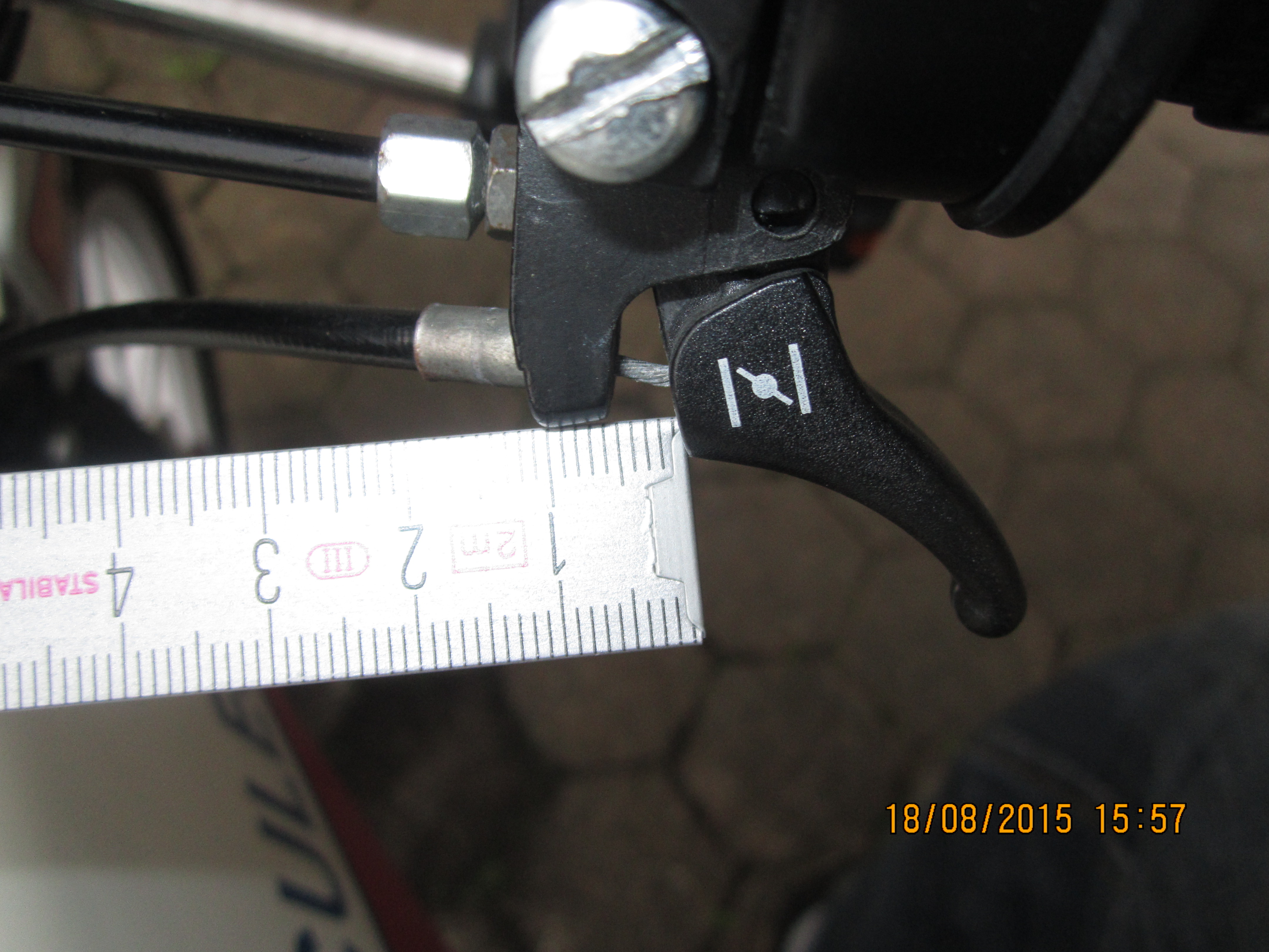

Als wenn ich den Chocke Hebel betätige kann ich ihn ca. 5mm weit ziehen bis er auf Widerstand trifft.

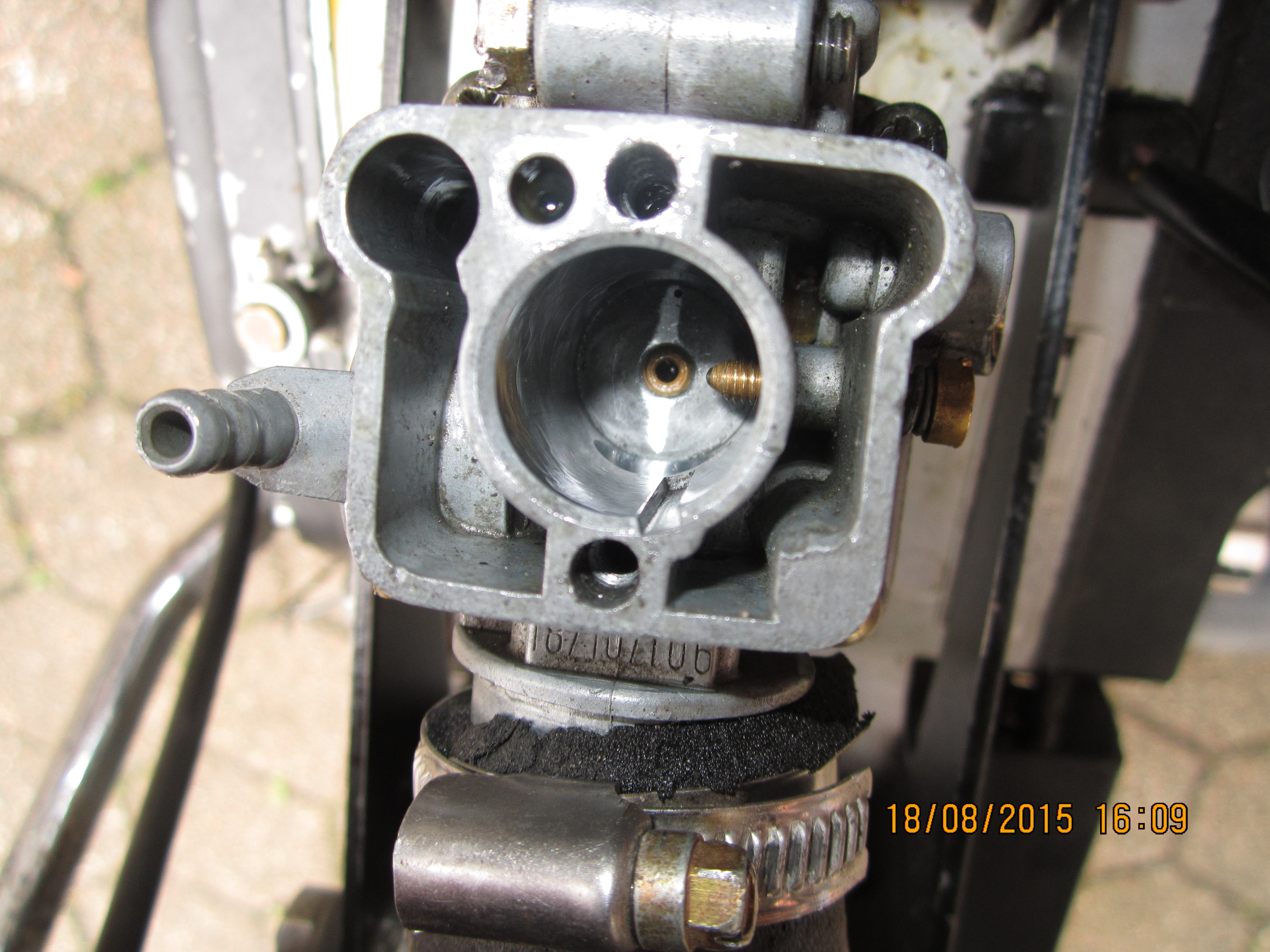

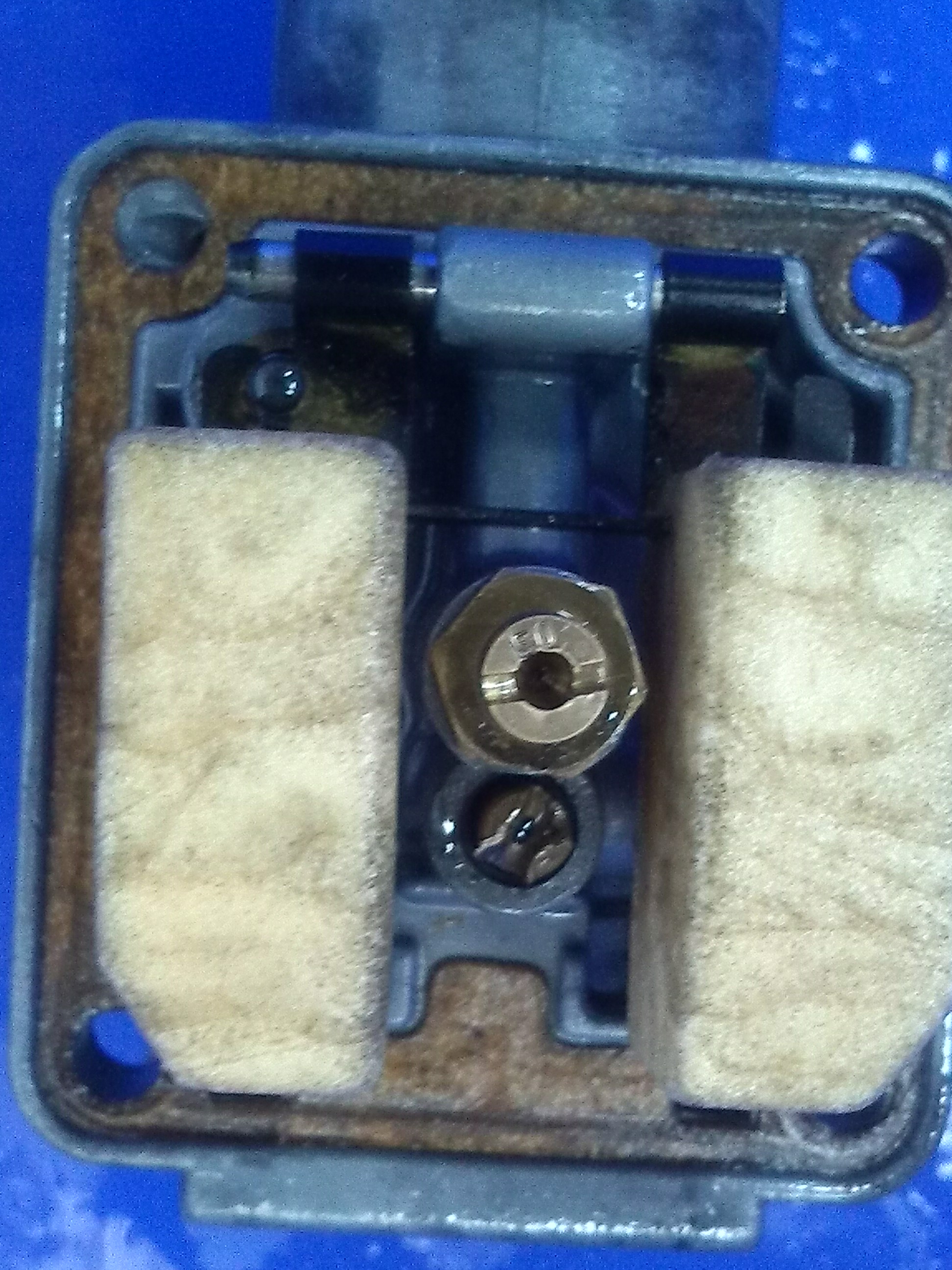

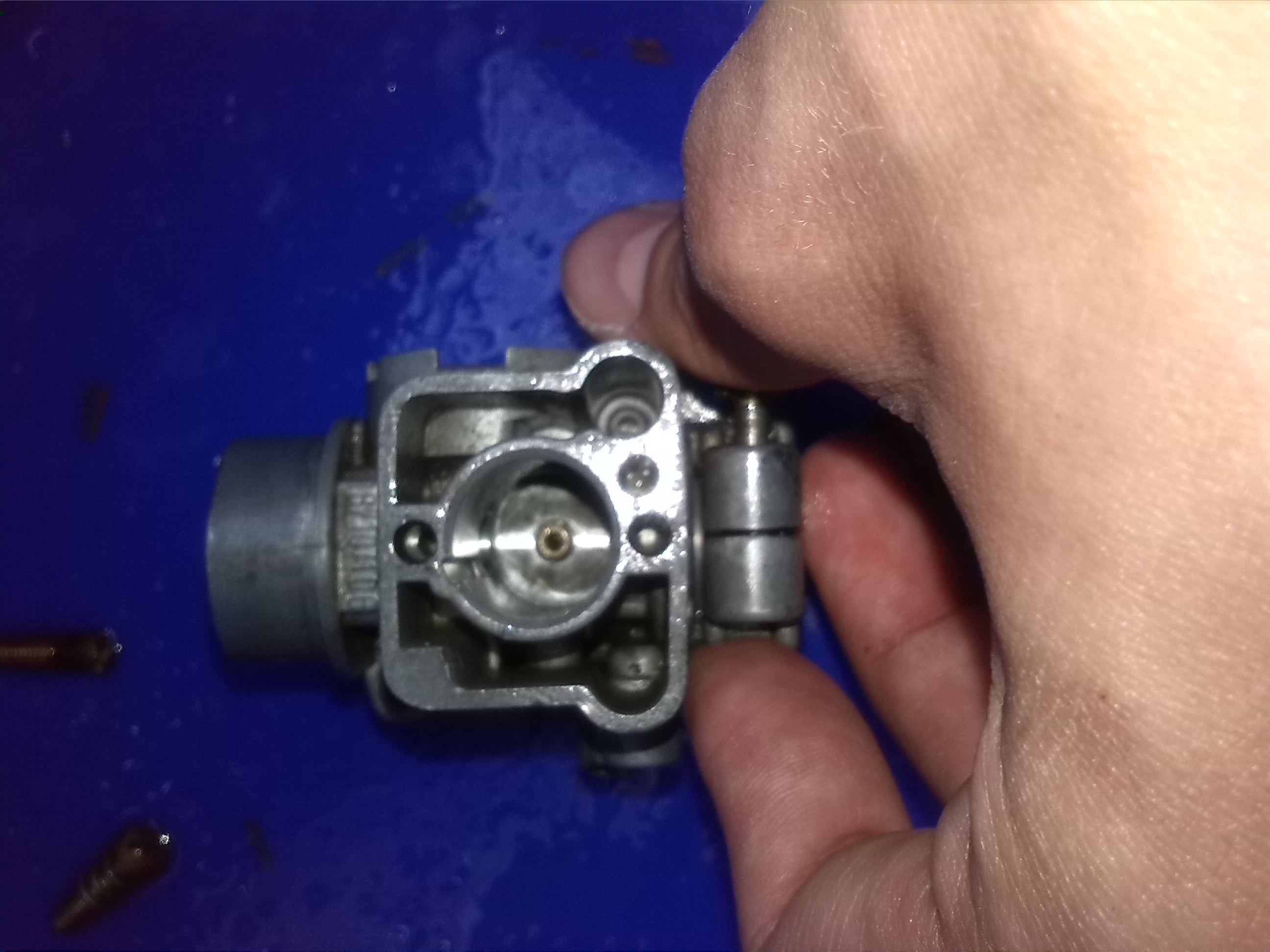

Ich habe mir mal dein Bild genommen, und einen roten Pfeil da rein gesetzt, wo die Öffnung/Bohrung ist, von der ich gesprochen habe.
Dies Bohrung wird durch den Kaltstarterkolben geschlossen.
Ist nun die Dichtung vom Kolben weg, kaputt oder was auch immer, oder der Seilzug falsch eingestellt, also ohne 2 mm Spiel am Hebel, bevor sich der Kolben nach oben bewegt, bekommt der Karren permanent zu viel Gemisch.

Negative Auswirkungen wenn die Düse unter der HD beschädigt ist wie in diesem Fall und wie heißt die überhaupt?
Die beschädigte Düse ist die Leerlaufdüse.
Da war ein Grobian am werk mit unpassendem Werkzeug.
Ich möchte mal sagen, solange der Düsenkanal, also das kleine Loch in der Düse nichts abbekommen hat, kann das so bleiben. Aber unter Vorbehalt!!!!<br /><br />-- 18.08.2015 13:23 --<br /><br />Dein unverbranntes Gemisch kann auch daher kommen, weil Du ja immer nur kleine Teststrecken fährst und viel am Versuchen und Probieren bist. Wenn Du mal eine längere Zeit am Stück fahren könntest, würde das bestimmt auch besser.

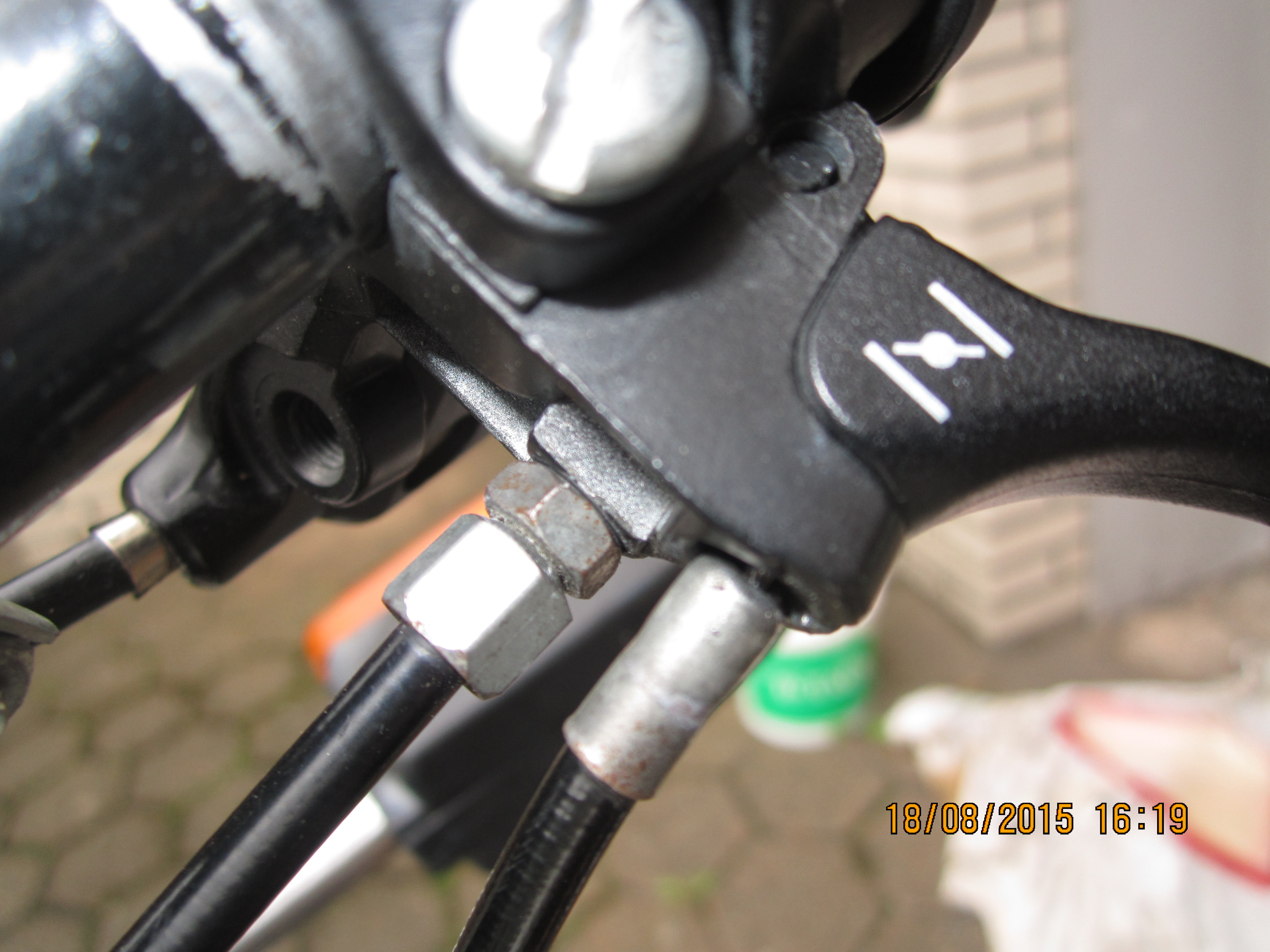

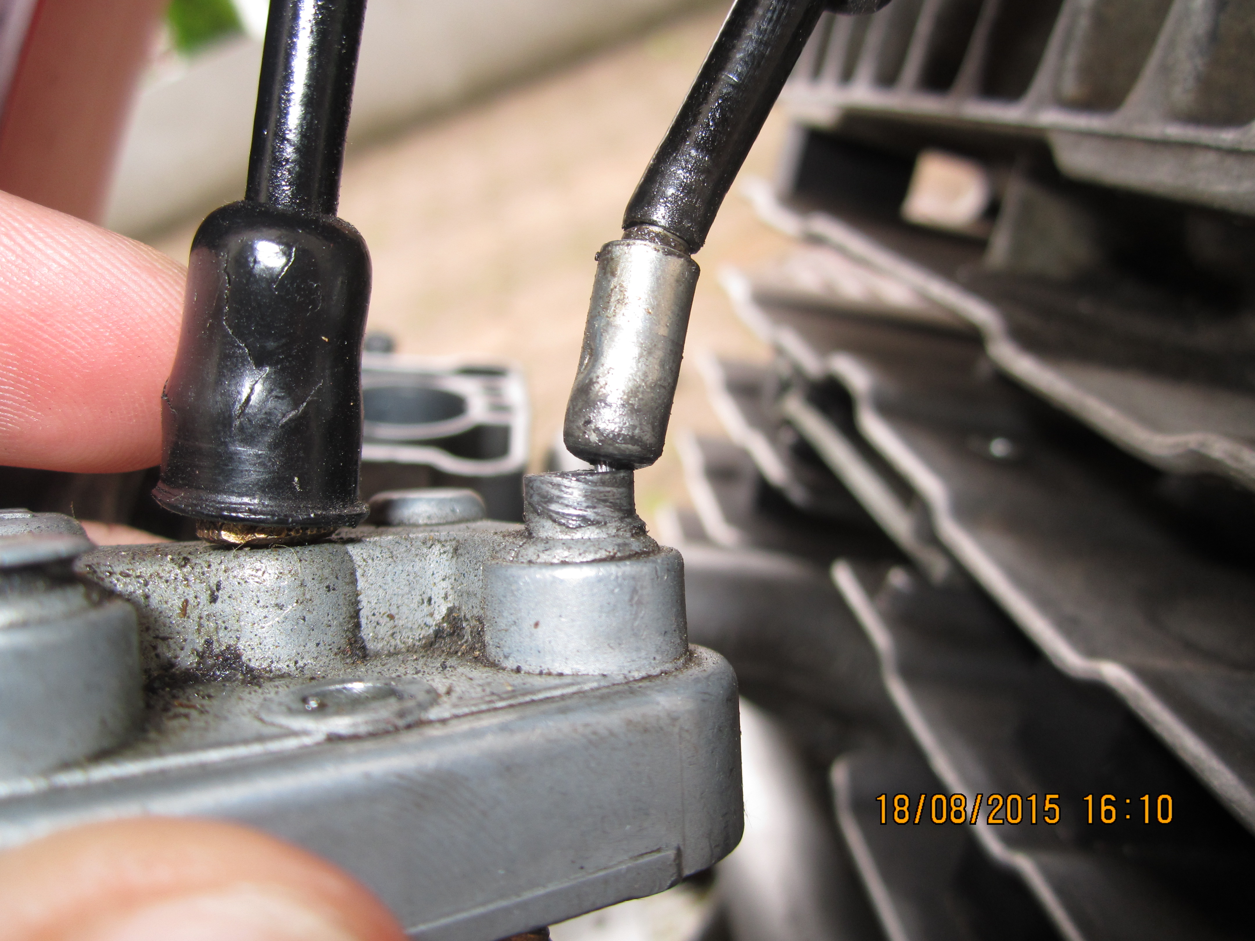

Das Spiel am Choke-Hahn konnte ich nicht beseitigen:

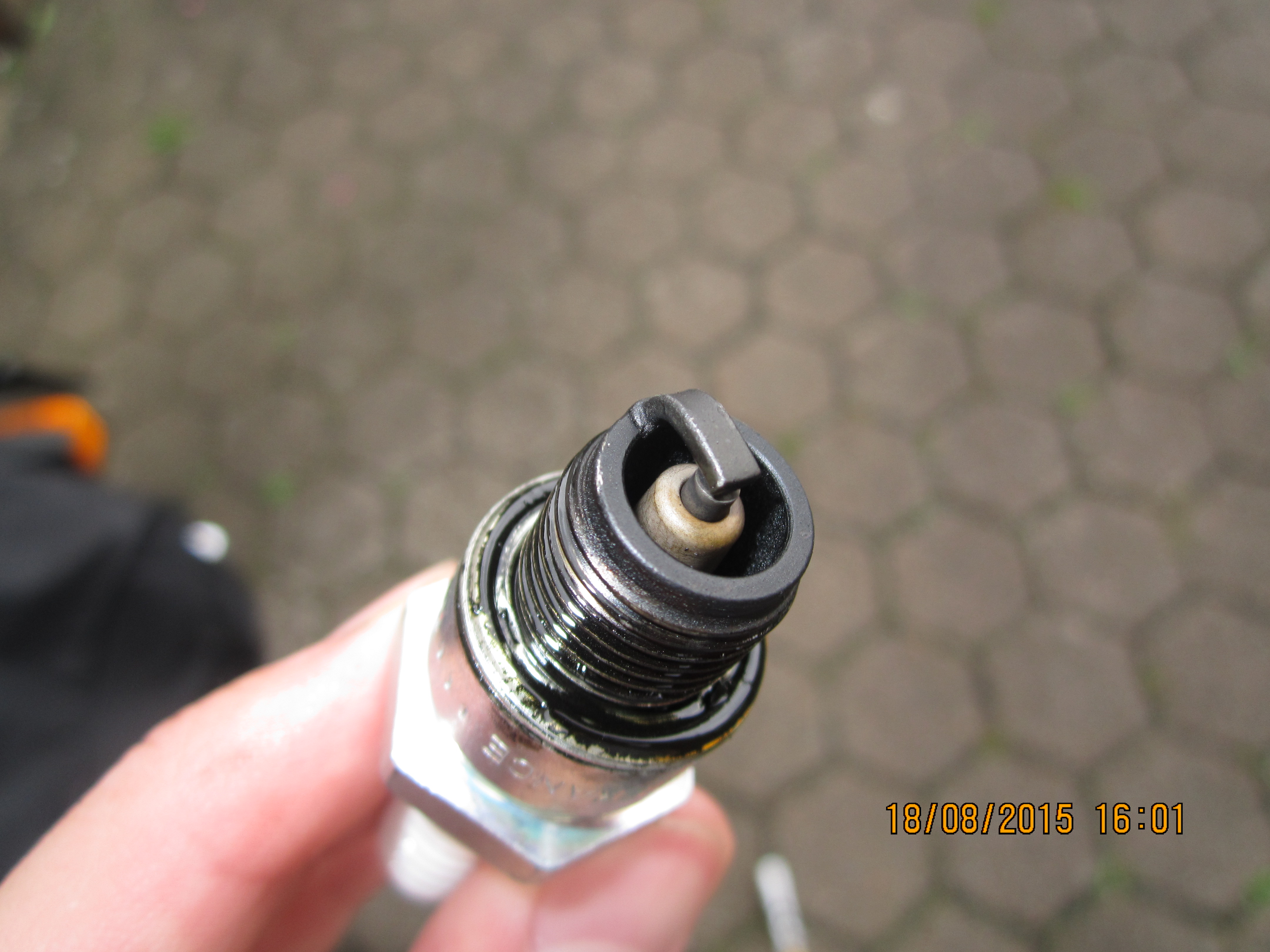

Das Zündkerzenbild ist zu meiner Verwunderung ziemlich Reh-Braun:

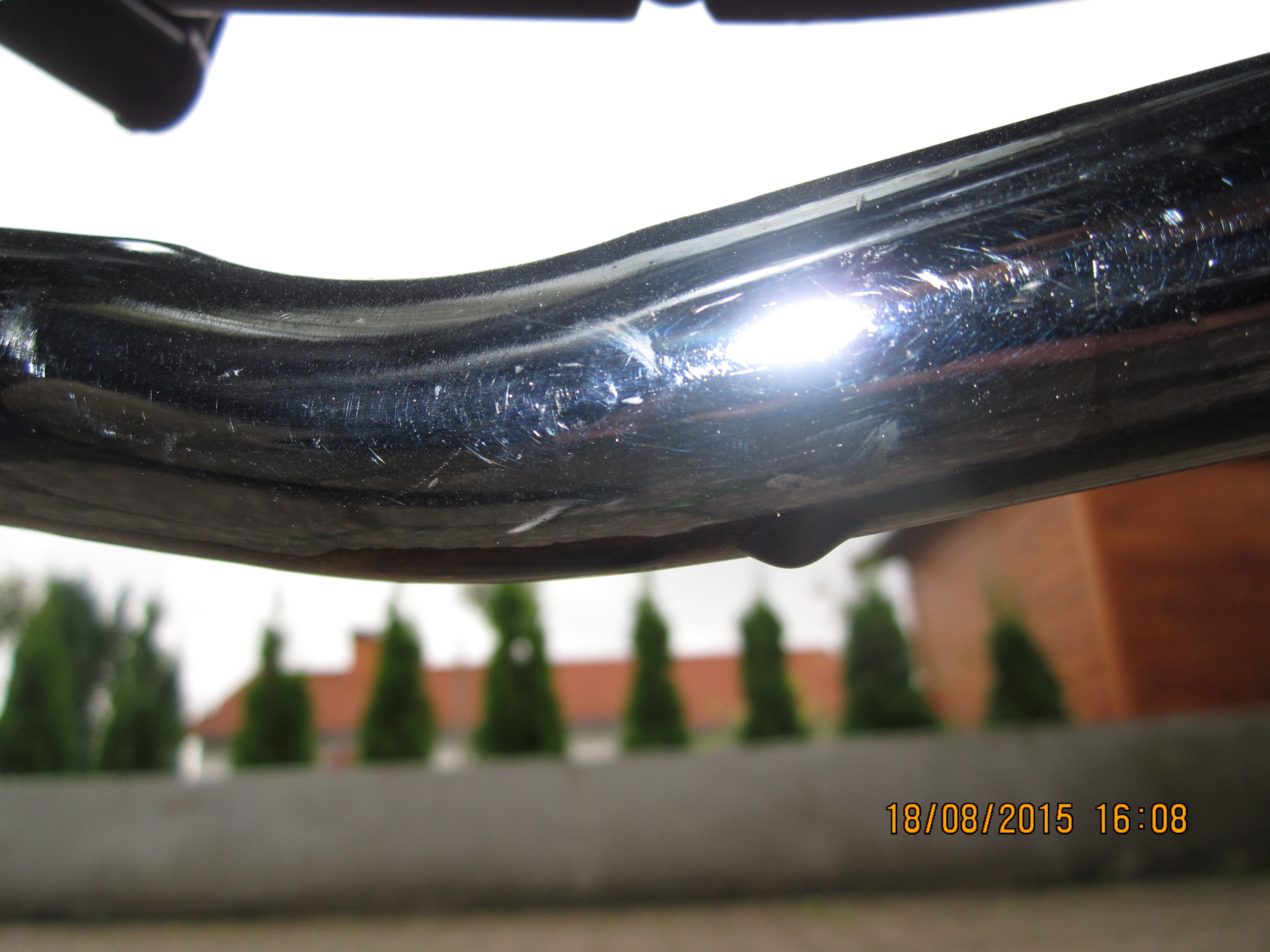

Hier sieht man ein Tropfen Öl(ÖlSprit?)der am Krümmer ist,aber von der Stange dadrüber getropft ist,schätze Krümmer-Motor Dichtung.

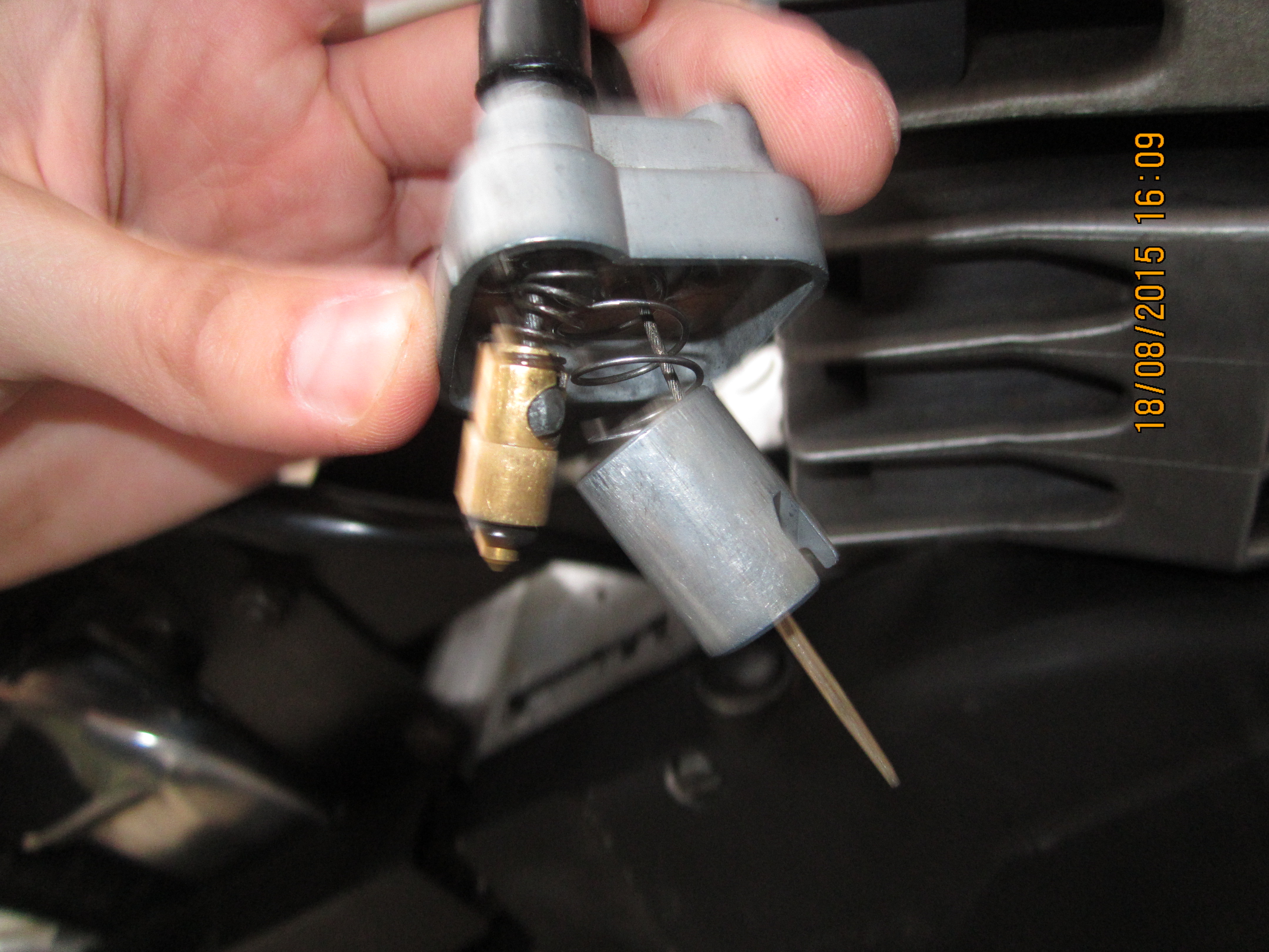

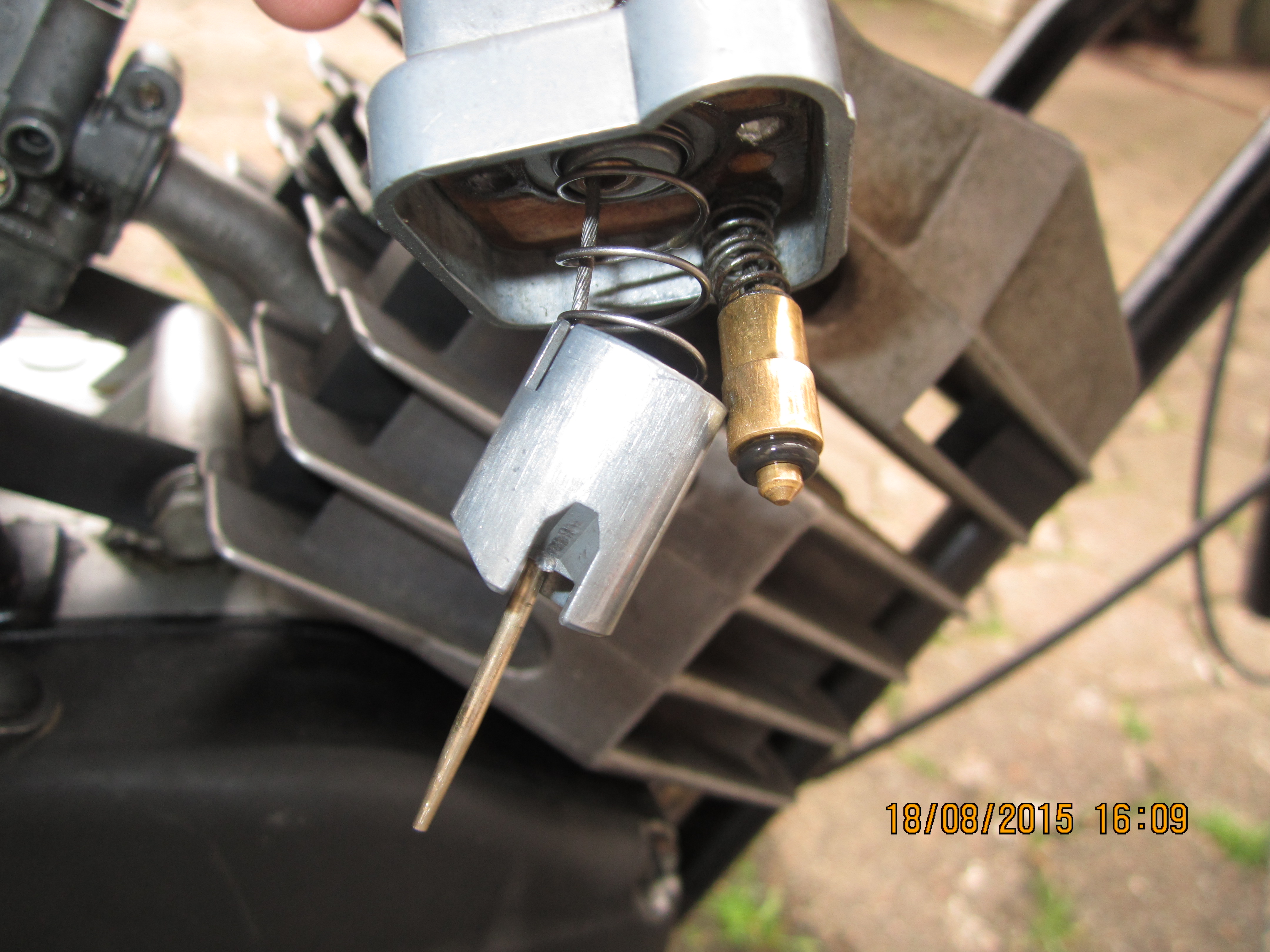

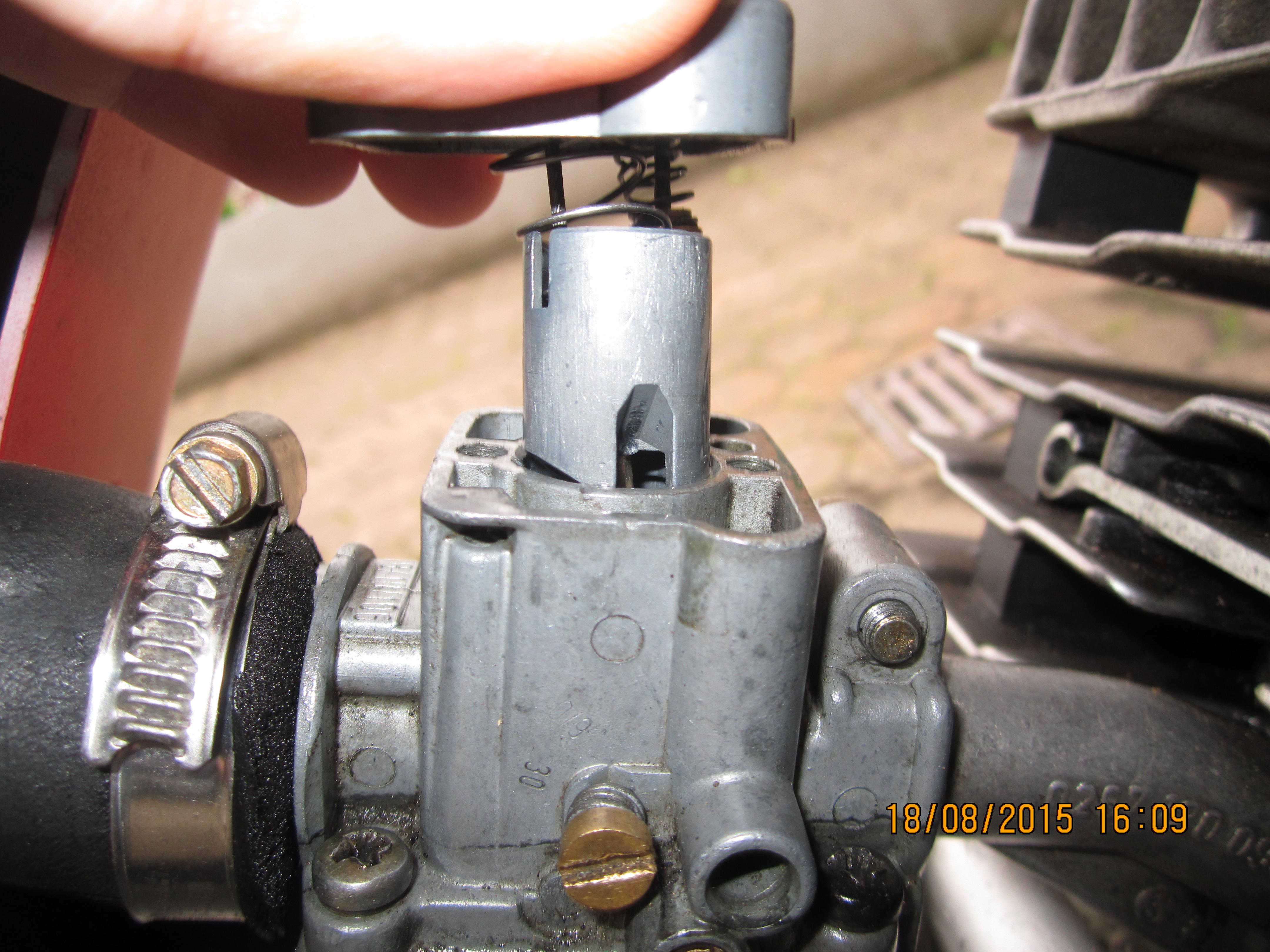

Hier eine Übersicht vom Vergaser, wie rum der Gaskolben drinne ist und das die Federn sichtlich schief sind.
Außerdem ist zusehen,dass am Kaltstartkolben eine Dichtung vorhanden ist:

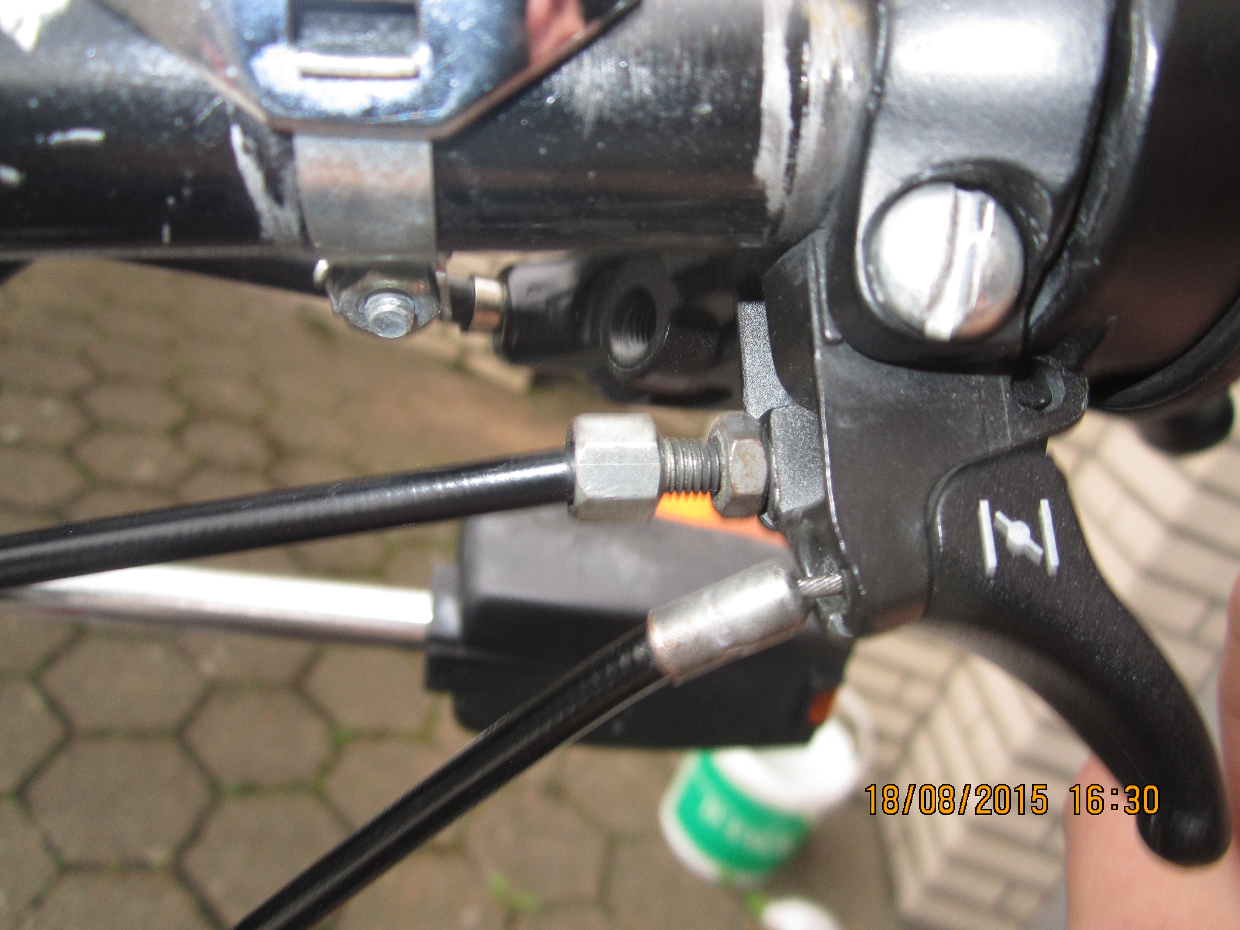

Hier sieht man,dass ich am ChokeZug nichts einstellen kann :/

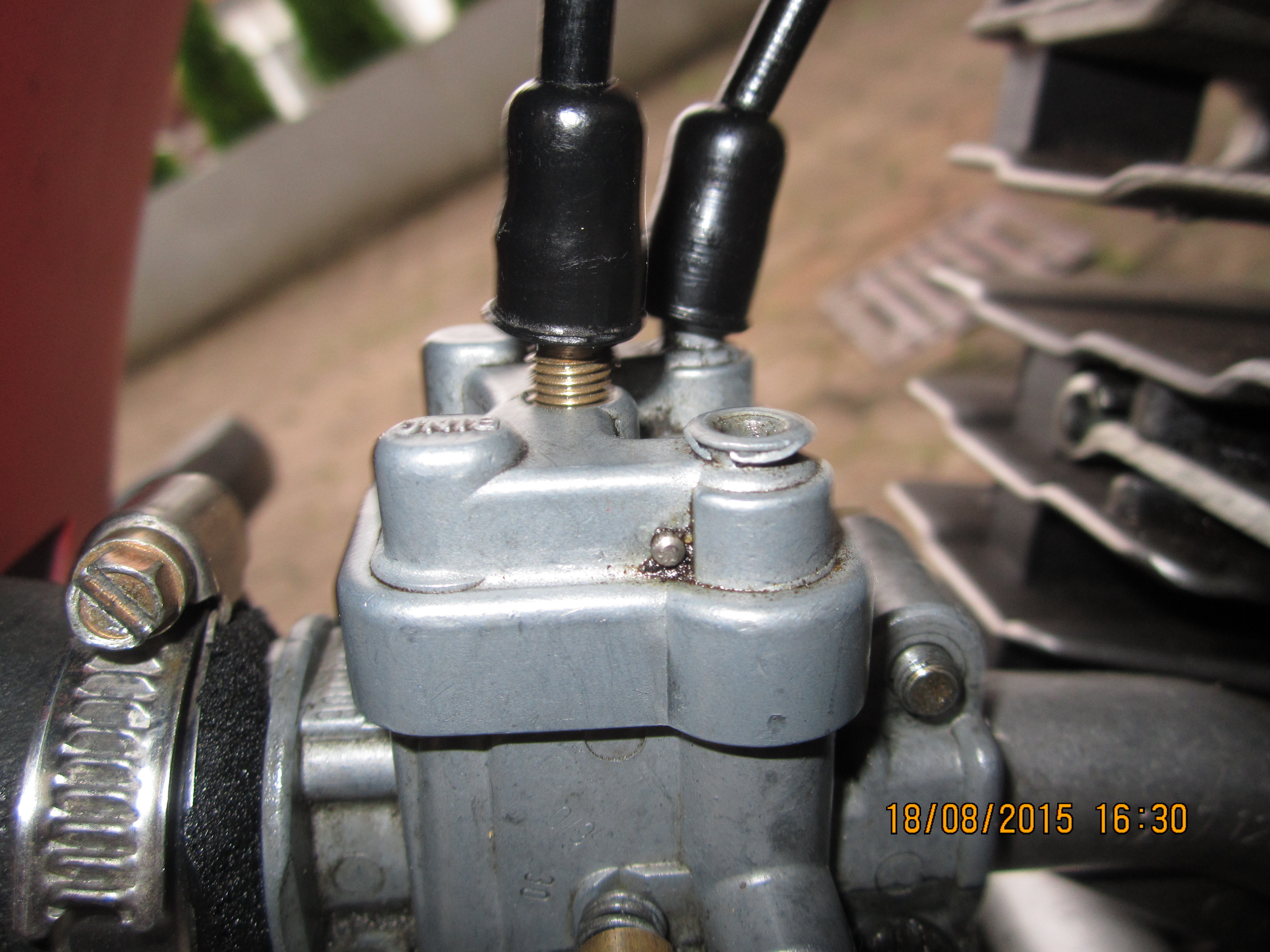

Außerdem habe ich das Spiel im Gaszug praktisch gänzlich beseitigt:
Schraube am Gaser n'Stück raus
Schraube am Griff n'Stück raus
