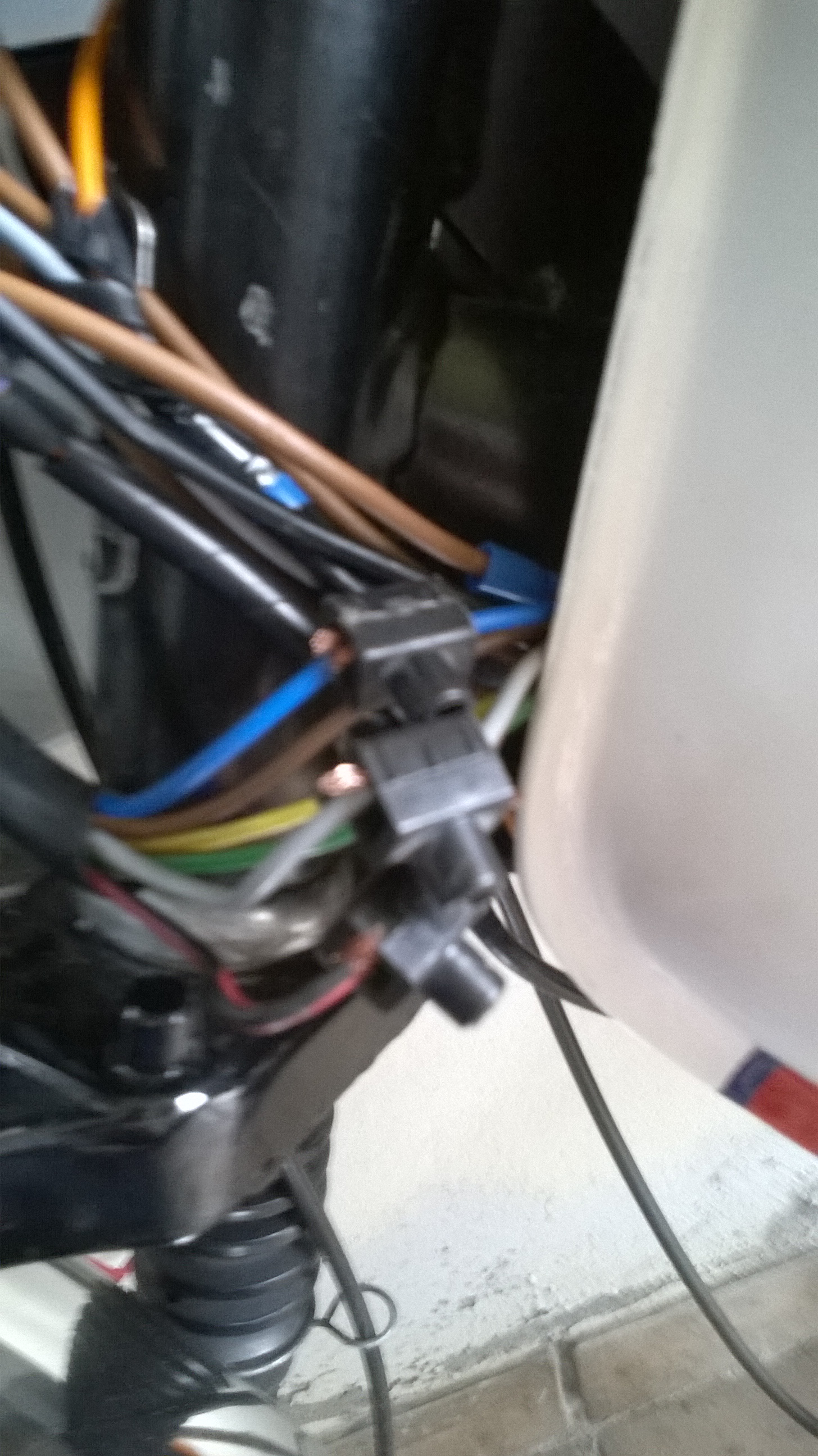

Was man aber feststellen kann ist das andré vermutlich einen Kabelbruch zum Cockpit hin hat. Sonst hätte das Steckerziehen nichts gbracht. Da würde ich aber erste mal mit warten und den Stecker einfach gezogen lassen bis sie wieder läuft.

Evt könnte ich meinen Alten Kondi wieder einbauen und mal probieren<br /><br />-- 12.09.2015 13:05 --<br /><br />So dele besagter Kabelbruch ist behoben,allerdings kein Zündfunke vorhanden.

Biste mit meiner Kabelreperatur zufrieden?:)
Wenn du wüsstest was ich manchmal fürn Fusch produziere der trotzdem hält, würdest du nicht fragen. Also ja.

Also wenn man schon mit Lüsterklemmen flickt, sollte man wenigstens Aderendhülsen verwenden oder die Enden verlöten....
Äh ja und jetzt einmal für doofe :D
Ne sry schätze ich weiß was du meinst,habe sowat aber nicht,muss mir mit dem behelfen,was ich finde
