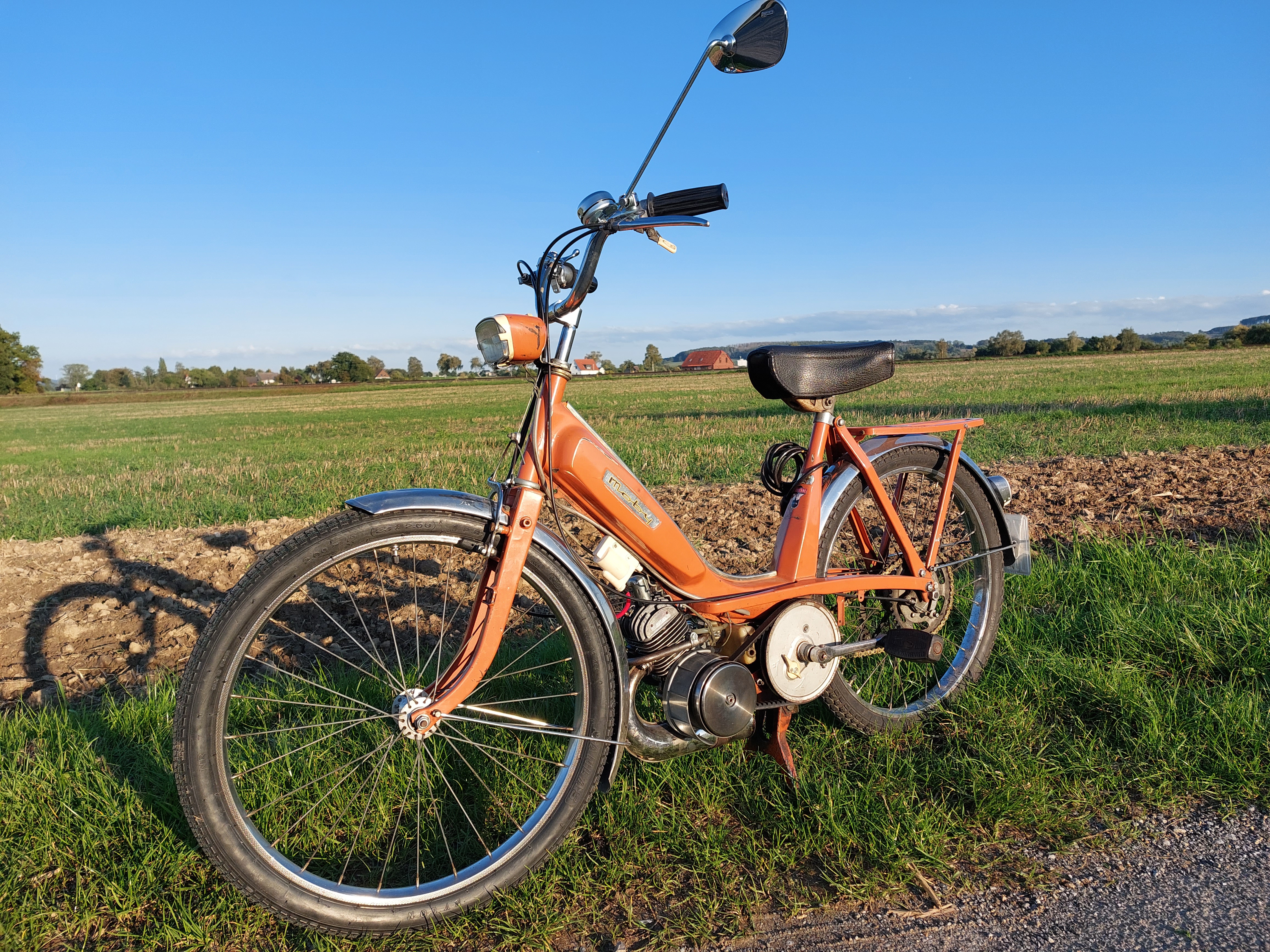

Hallo zusammen!
Aktiviere diesen Beitrag nochmal :
Meine Mobylette M1 ist soweit fertig und fährt auch ihr braves Mofatempo. Wenn ich sie aber ausmache so an der Tankstelle oder so, dann geht der heisse Motor ums Verrecken nicht wieder an. Egal, wieviel man trampelt. Erst so nach 15 min Abkühlung geht’s weiter. Vergaser hatte ich schon im Ultraschall Bad, die äußere Zündspule hab ich auch schon gewechselt. Zündfunke kommt auch im heißen Zustand,wenn ich nur das Zündkabel an den Zylinderkopf halte (Aua).
Woran könnte es liegen? Innere Zündspule ?
Danke
Michael

8) Gurtner AR 10<br /><br />-- 11.09.2021 21:27 --<br /><br />Der originale
Nachtrag: die Kunststoffreduzierung am Vergaserstutzen fehlte; dadurch war keine Wärmebarriere da und der Vergaser wurde zu heiss.
Ergebnis: Blasen im
Vergaser.

gerade habe ich eine 1972er M1 für den Junior wieder auf die Straße gebracht.
Gruß Stefan
