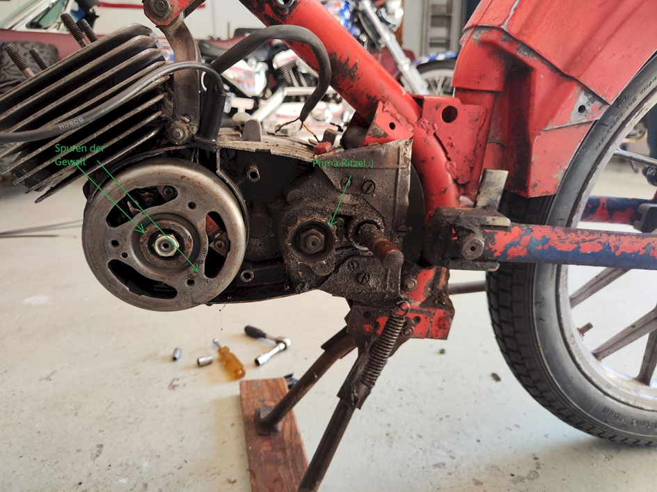

Hier mal am Beispiel eines kaputt „reparierten“ Zündapp 3.Gang Motors des Typs 278 von 1976. Dank des Zündapp Baukastensystems gibt es sehr viele Gleichteile und auch die Vorgehensweise sind bei den meisten 3-, 4- und 5-Gang Motoren gleich.
Hier wurde versucht mit einem Hebel oder Hammer gewaltsam das Polrad zu entfernen. Ergebnis war, daß das Polrad total krumm wieder montiert und solange gefahren wurde, bis der Motor endgültig seinen Geist aufgab. Die Unwucht und die Vibrationen müssen gewaltig gewesen sein. Nur so erklärt sich das immense Lagerspiel der KW- und des unteren Pleuel-Lagers von mindestens 0,5 mm. Diagnose: Kurbelwelle, Polrad und sämtliche Lager sind Schrott.

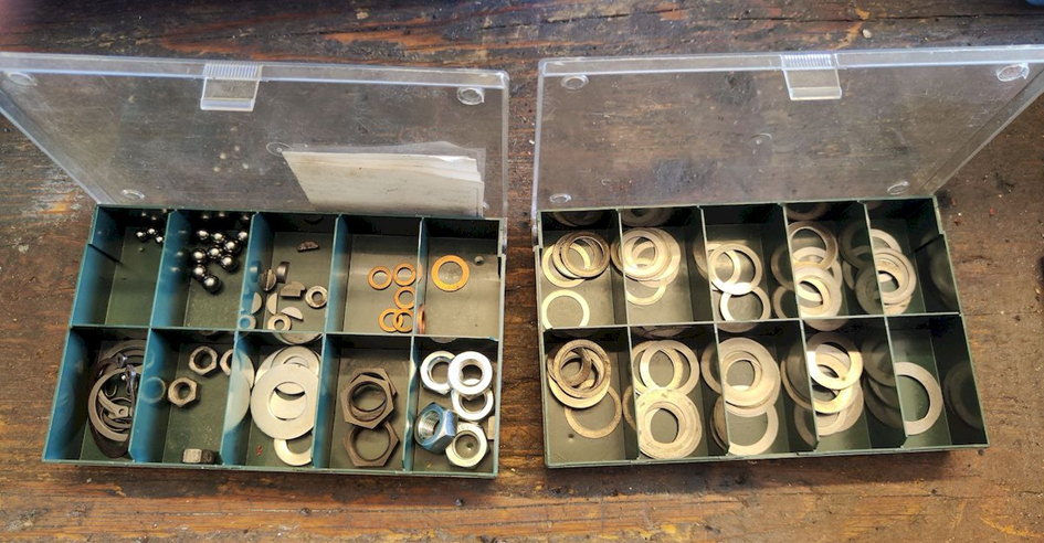

Und einen Satz Ausgleichscheiben. Die gibt es z. Bsp. bei den holländischen Shops. Die sind meistens auch günstiger als die deutschen Shops. z. Bsp.: Massink, Matton oder JMPB. Außerdem sind die top sortiert. Die Holländer sind auch die größten Zündapp und Kreidler Fans

Antriebsritzel lösen und dann den Motor ausbauen. Mit noch aufgelegter Kette geht das deutlich einfacher. Polradmutter abschrauben und mit dem Abzieher das Polrad lösen. Niemals abhebeln oder sonstige Gewalt anwenden. Dann Generator Grundplatte entfernen.

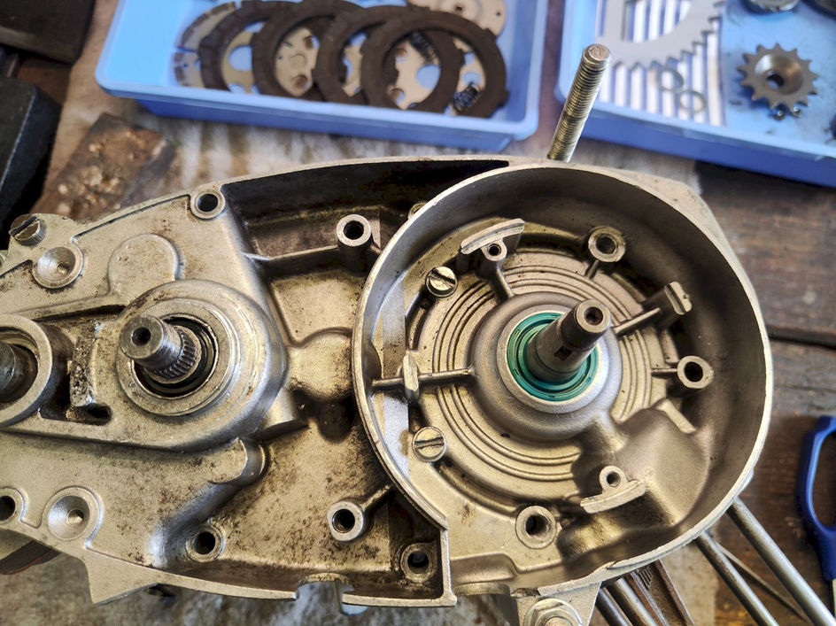

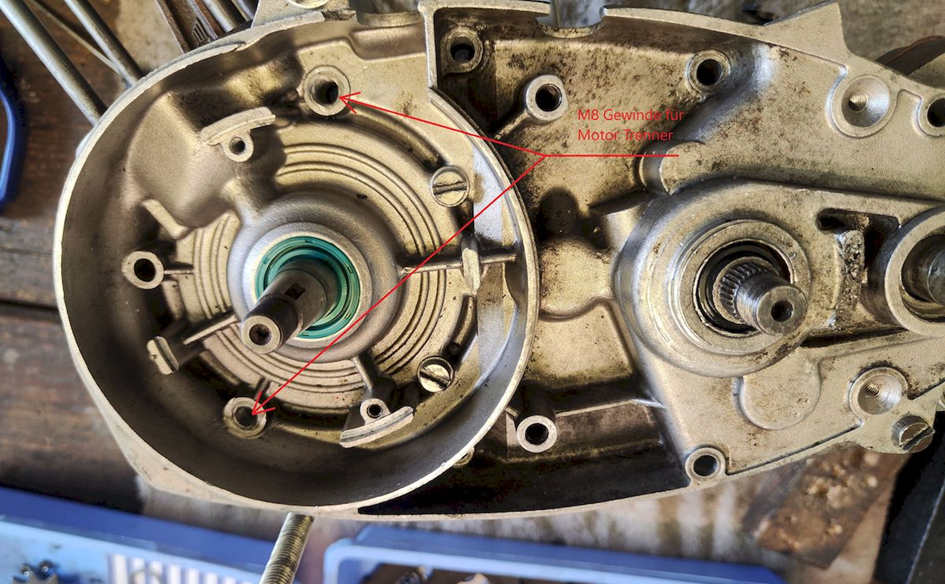

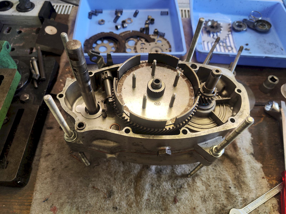

Motor auf die Kupplungsseite legen. Sind alle Schrauben entfernt, dann sieht man im Polradbereich auf 12.00 und auf 7.00 Uhr zwei M8 Gewinde. Dort werden nun jeweils eine M8 Gewindestange eingeschraubt. Dann wird unserer Stahlstreifen aufgefädelt und in Position gebracht. Mit der angespitzten Mittelschraube wird nun der Druck auf die Kurbelwelle aufgebaut und das Gehäuse beginnt sich zu öffnen. Dabei immer wieder auf die Antriebswelle und Pedal- oder Kickstartwelle drücken damit diese im unteren Gehäuse verbleiben. Macht man das nicht kommen einem irgendwann etliche Kugeln und Zahnräder entgegen gekullert.
4.

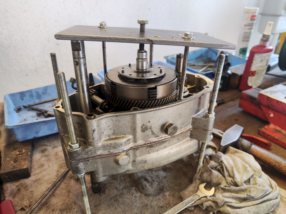

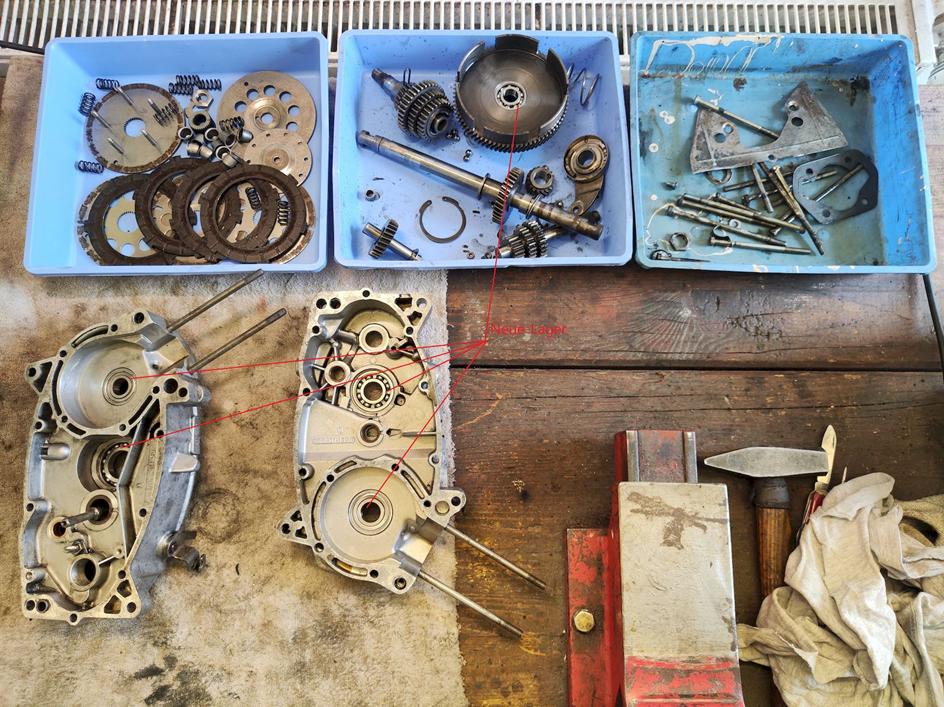

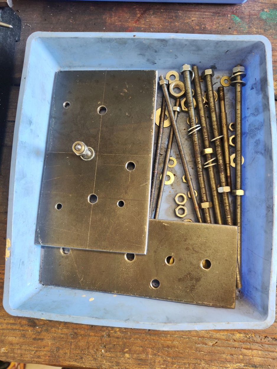

Wellen entnehmen und Kupplung laut Vorgabe abbauen. Auch hier kann man perfekt mit den Gewindestangen die Kupplungsfedern vorspannen. Niemals ohne Kupplungsvorspannung die kleinen gehärteten M4 Kupplungsschrauben lösen.
Die Gewindestangen benutze ich über die gesamte Bearbeitung als Montage und Standhilfe. So läßt sich hervorragend arbeiten.

Alle Lager tauschen
Kugellager Entfernen:
Lager stark erhitzen. Dann mit einem Dorn oder ähnliches und dem Hammer das Lager rausklopfen. Noch besser wäre ein „Lagerzieher“ sofern man einen hat. Das ist aber nicht zwingend erforderlich wenn man mit der nötigen Sorgfalt gleichmässig das Lager austreibt.

Nach dem Tausch sämtlicher Lager muß man immer die Wellen neu ausmessen und entsprechend ausgleichen. Warum? Die neuen Lager sind meistens etwas dicker als die alten. Ebenso ist ein gewisser Verschleiß durch Reibung aufgetreten. Die Kurbel-, Antriebs-, Schalt, Pedal, oder Kickstartwelle haben meistens eine Anlaufscheibe zwischen Welle und Lager. Diese ist standardmäßig verbaut und verbleibt an ihrem Platz. Bis dahin verwendete Ausgleichscheiben werden vor dem Messen alle entfernt.
Nun mißt man die Welle mit Anlaufscheibe jeweils an den Enden wo der Wellenflansch am Innenring des Lagers anliegt. Diesen Wert notieren.
Nun mißt man den 1. Gehäusedeckel von der Gehäuse-Dichtfläche bis zum entsprechenden Lagerinnenring. Idealerweise legt man einen geraden Stahlstreifen über die Gehäusedichtfläche. Dort setzt man dann den Tiefenmesser der el. Schieblehre an und ermittelt den Wert bis zum Lagerinnenring. Die Stärke des Stahlstreifens muß man natürlich vom ermittelten Wert abziehen. Das gleiche Vorgehen dann bei dem 2. Gehäuse. Auch diese Werte aufnotieren.
Jetzt kann man sehr einfach den gesamten Zwischenraum des Gehäuses für die entsprechende Welle errechnen.
Beispiel:
Gehäuse 1: 29 mm
Gehäuse 2: 32 mm
Stärke der Dichtung: 0,2 mm
Gesamtmaß: 61,2 mm
gemessene Wellenlänge: 60,9 mm
entspricht einer Differenz: 0,3 mm
Vom Hersteller vorgegebenes Spiel: 0,1 mm
Bedeutet, daß wir hier in diesem Beispiel 0,2 mm durch Scheiben ausgleichen müssen.
Wichtiger Tipp:
So werden dann alle Wellen ausgemessen und ausgeglichen. Hat man das so gemacht, dann legen wir die Mitteldichtung auf und fügen das Getriebegehäuse OHNE Kurbelwelle probeweise zusammen. Das Gehäuse wird mit dann mit den neuen Inbusschrauben mit ca. 6 NM verschraubt. Jetzt kann man perfekt nochmal das Spiel der Wellen kontrollieren. Es darf keine Welle verklemmt sein. Es muß sich alles leicht bewegen lassen. Das Spiel der Antriebswelle kann man jetzt nochmal messen. Jetzt Gehäuse wieder vorsichtig abnehmen, eventuell nochmal das Maß korrigieren und dann die fertig justierten Wellen aus dem Gehäuse nehmen und weglegen.
Es gilt bei allen Wellen die Regel, daß im Zweifelsfall geringfügig etwas mehr Spiel erlaubt ist. Jedoch ein Klemmen auf keinen Fall akzeptabel ist.

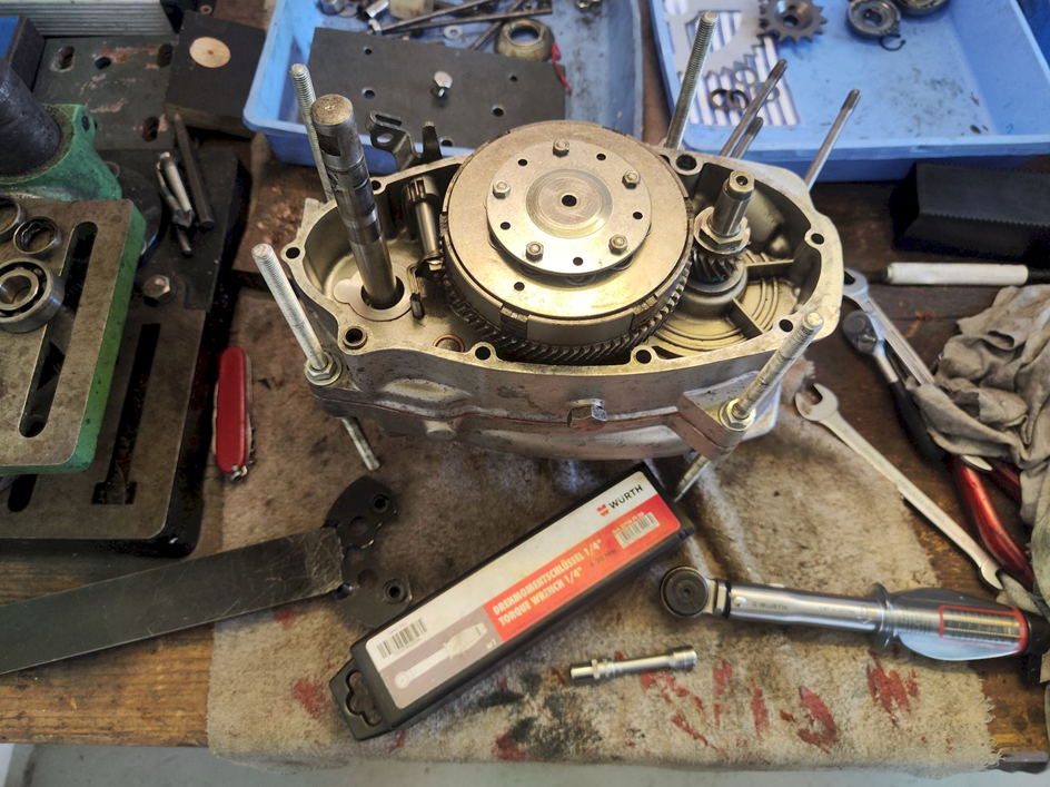

Die zentrale Mutter muß man mit einem Drehmomentschlüssel mit 35 NM festziehen. Den Kupplungskorb nur mit dem Haltewerkzeug arretieren.
Niemals an den Zahnflanken blockieren.
Die Zentralmutter und die kleinen M4 Muttern (3 NM ) schraube ich grundsätzlich mit Loctite fest.

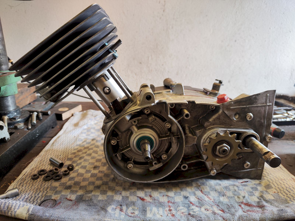

Auch hier leisten die Gewindestangen mit aufgesetzter Stahlplatte und Zentrierschraube ideale Unterstützung durch Vorspannung der Kupplungsfedern.
(Bild bei 4.)

Kupplung nach Vorgabe einstellen und Dichtung mit Dirko HT aufsetzen. Kupplungsdeckel auf die Zentrierhülsen aufsetzen und alle Gehäuseschrauben von der Polradseite leicht einschrauben.
Mit dem Drehmomentschlüssel werden nun alle M6 Inbus-Schrauben von innen nach außen über kreuz angezogen. Und zwar in zwei Schritten. Zuerst 3 NM und dann mit 6 NM. Somit erreicht man den perfekten Formschluß. Und zwar viel besser als ab Werk mit diesen nutzlosen Billig-Maschinenschrauben, die man nur nach „gutem“ Daumen einigermaßen festziehen und lösen kann.
Jetzt noch Zylinderfußdichtung auflegen und Kolben und Zylinder montieren.
Die M7 Zylinderkopfmuttern werden mit dem Drehmomentschlüssel in 2 Schritten mit 7NM und dann mit 13 NM über Kreuz festgezogen.

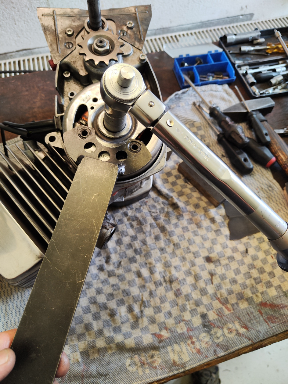

Nun noch das Ritzel aufsetzen, mit einer Kette oder Haltewerkzeug festhalten, und auch hier mit Loctite und 35-40 NM festziehen. Auf die sich oft selbst lösende Sicherungsscheibe kann man so verzichten. Eine normale U-Scheibe reicht aus.
Das gleiche gilt für das Polrad. Auch hier Loctite und 35 NM. Vorher die Grundeinstellung der Zündung nach Vorgabe einstellen.
