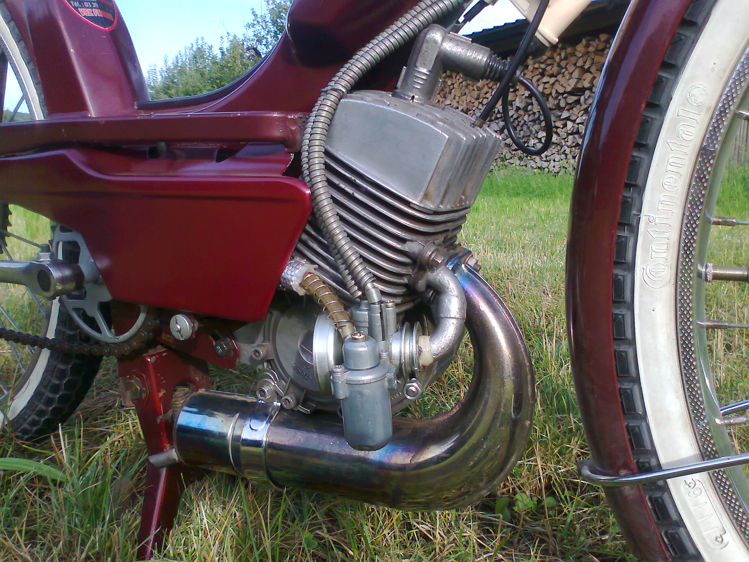

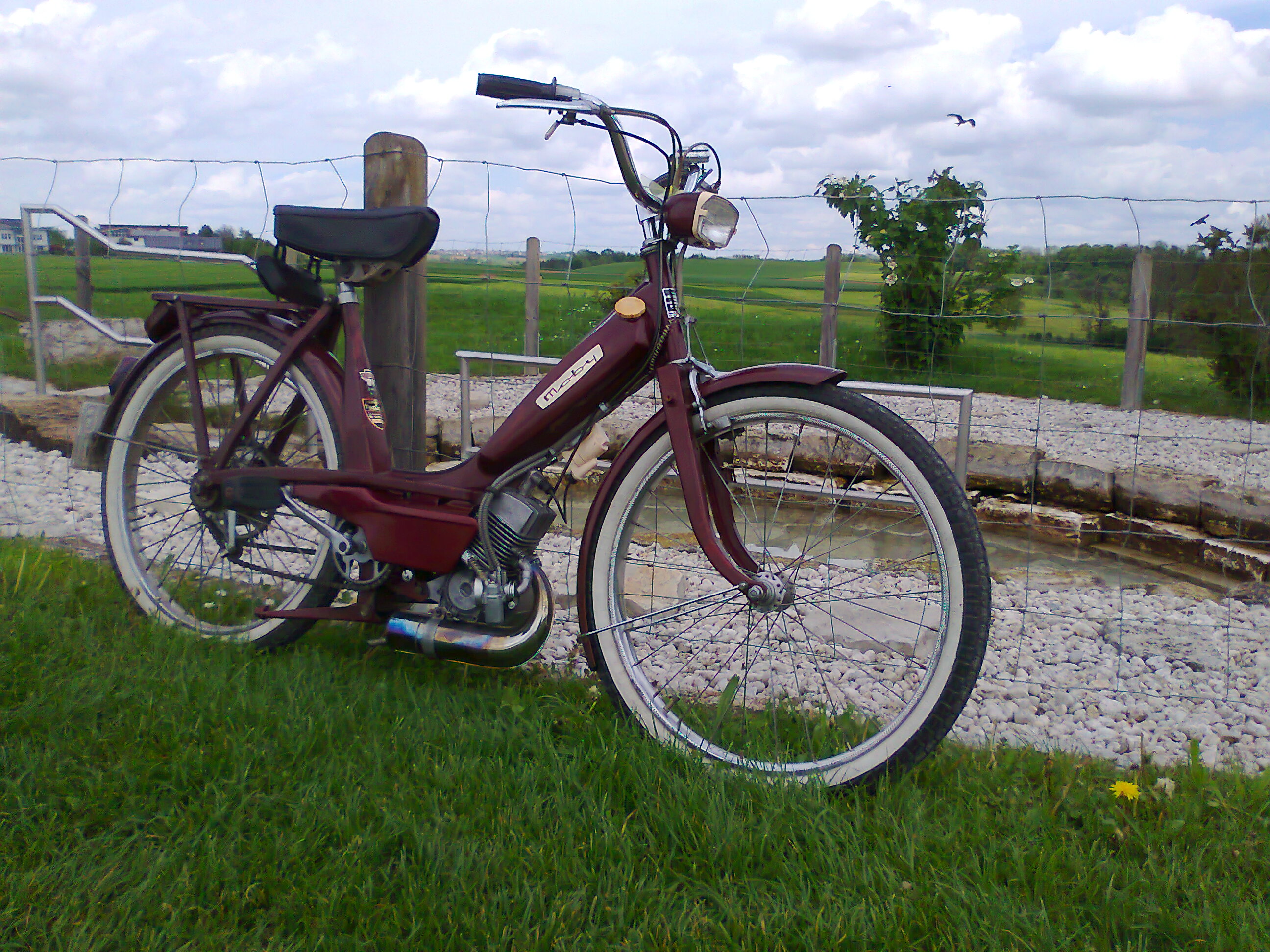

Moby oder Mobilette hier?
hallo stefan!
suuuper!
schön anzuschauen.
besonders die passgenauen schutzbleche!
gute fahrt damit.
Danke, Markus,
wir kennen uns schon aus dem Zündapp Forum.
Die Bergsteiger läuft noch! :)
Gruß Stefan
