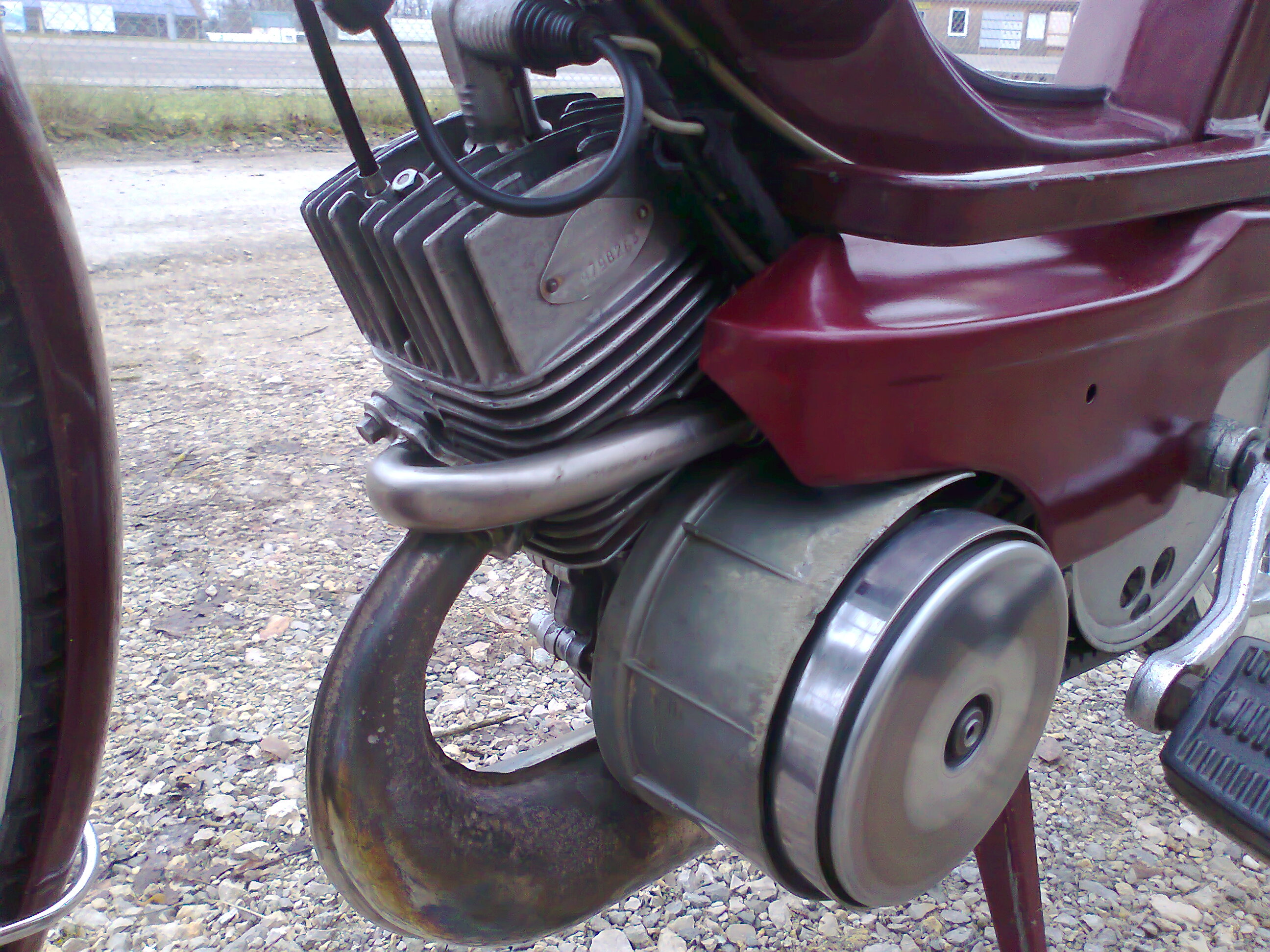

... so, jetzt also mit neuem Ansaugrohr mit 13 mm Durchmesser (zum Vergleich links das Originalteil).
Davon verspreche ich mir ein höheres Drehmoment im unteren Drehzahlbereich. Das war bei dem kurzen 13er-Ansaugrohr (siehe Beiträge weiter vorn) nicht ausreichend für komfortables Fahren mit schwerem Fahrer in hügeligem Gelände. Leider hat die Moby M1 ja nur einen einzigen Gang und zum Anfahren die Fliehkraftkupplung. Ein automatisches Getriebe (mit variabler Übersetzung), wie bei den Nachfolgemodellen von Motobecane, gibt es da ja noch nicht.
Das kurze 13er-Ansaugrohr zeichnete sich allerdings durch eine beachtliche Höchstgeschwindigkeit aus, die dann wohl nicht mehr erreicht wird.
Ich werde das neue Ansaugrohr nun erst mal mit 12er-Bing-Vergaser, dann mit 13 er-Gurtner-Vergaser ausgiebig testen und gucken, wie sich das Fahrverhalten ändert.
Davon werde ich später berichten.

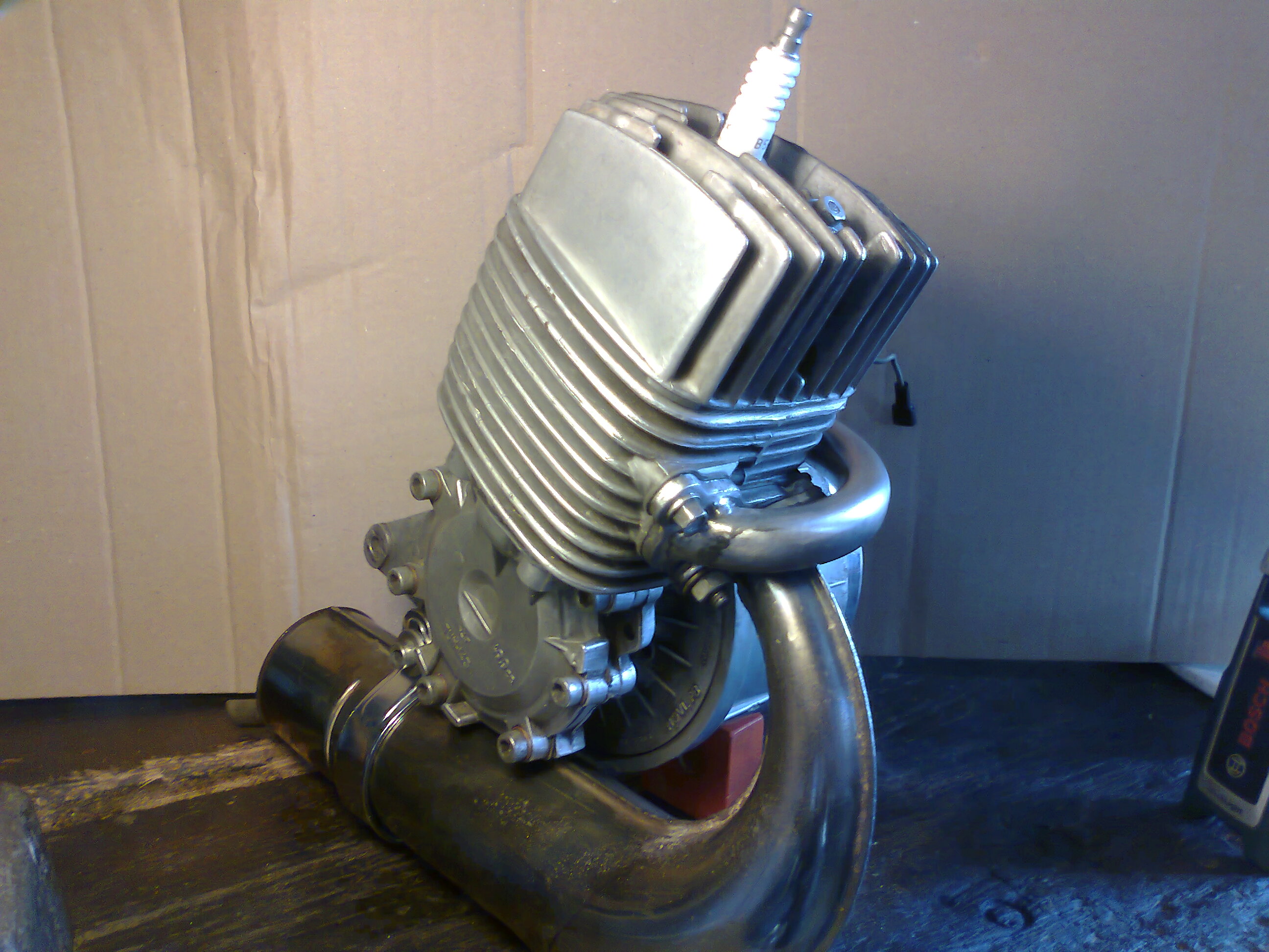

.. so muss ein Moby M1 Motor aussehen, der frei atmen kann.
Momentan teste ich nur noch, ob hierfür das 9er oder das 11er Ritzel besser geeignet ist.
Das 11er Ritzel befähigt zu hoher Endgeschwindigkeit, aber an steilen Bergen muss ich dennoch mittreten.
Aber eines ist jetzt schon sicher: Die Untersuchungen mit kurzen und langem 13 mm-Ansaugrohr zeigen im Vergleich, dass das lange Ansaugrohr für höheres Drehmoment und mehr Zähigkeit am Berg sorgt.

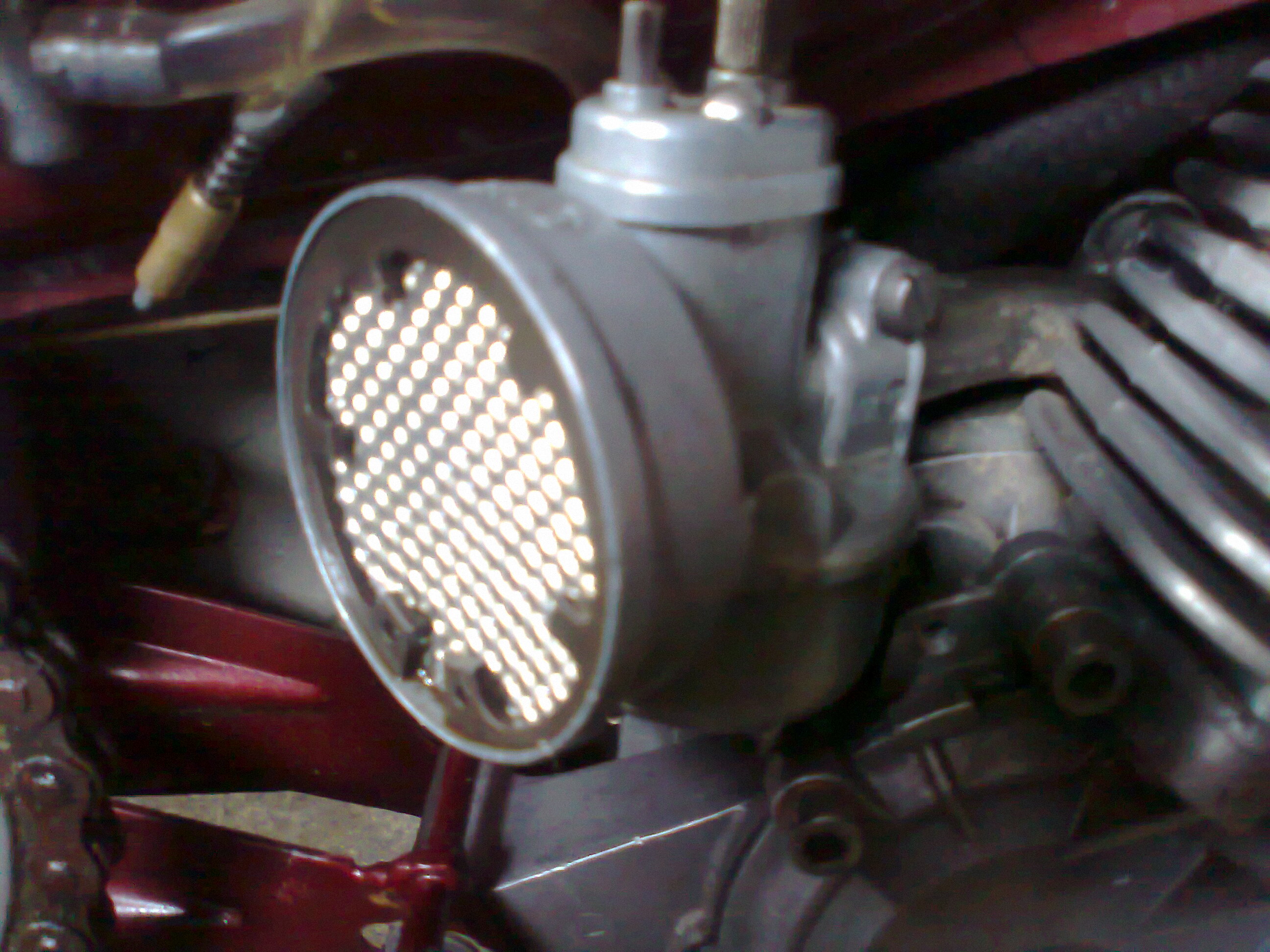

Aber der Motor läuft ganz gut mit dem 12er-Bing-Vergaser und einem selbstgebauten Luftfiltersieb.
Das Gemisch scheint zu stimmen wie die rehbraune Zündkerze nach ca. 20 km Fahrt beweist.
Im Hintergrund der Choke-Kolben des Gurtner-Vergasers, der momentan nicht gebraucht wird, da der Bing-Vergaser einen Knopf für die Startdrossel besitzt. Startverhalten, Warmlaufen und Standgas ist damit aber sehr gut.

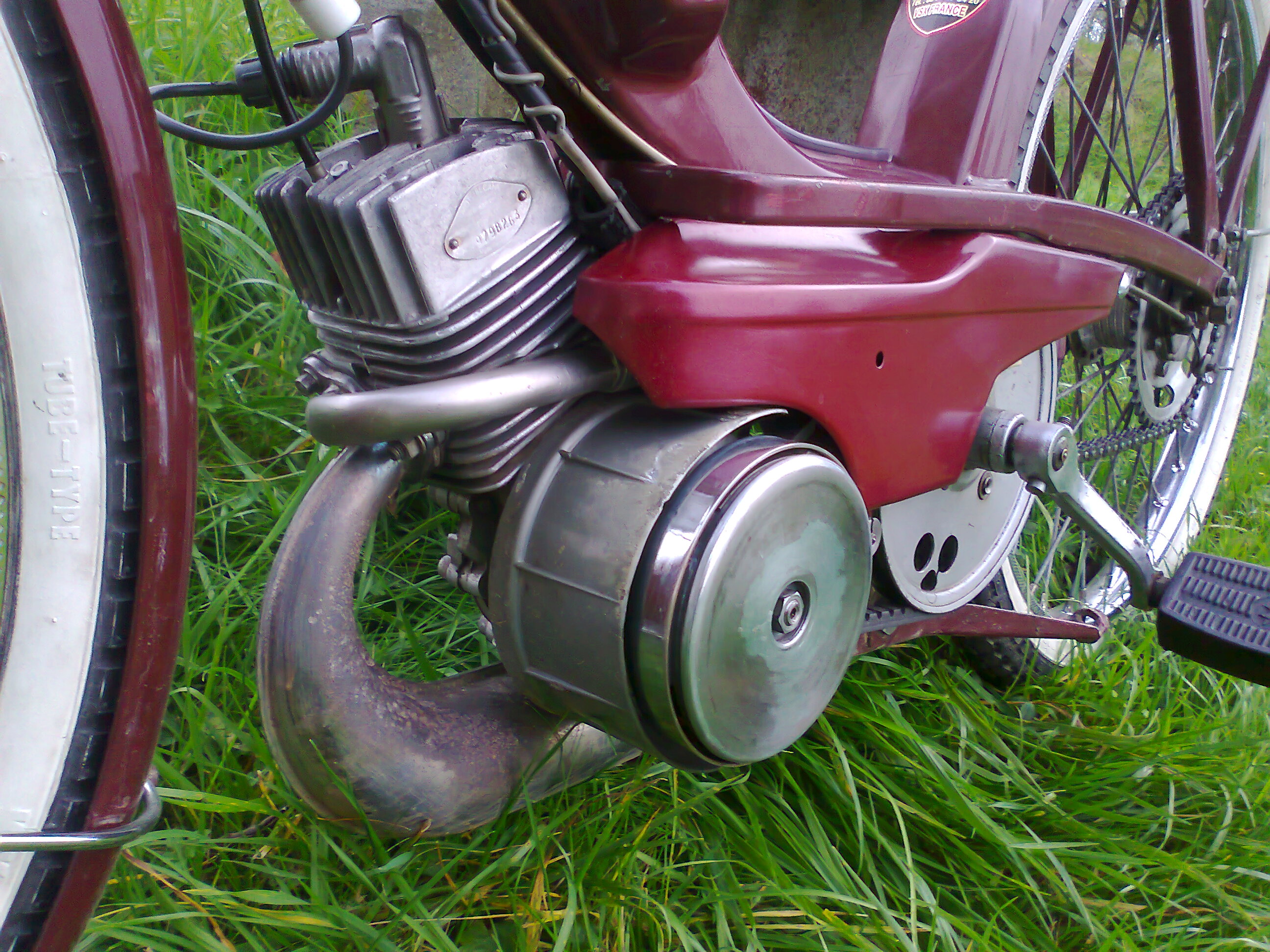

... sooo soll die Moby M1 fahren.
Ich habe jetzt den Umbau auf die beidseitig gelagerte Kurbelwelle der M3 gemacht.
Beide Kurbelwellenlager (das große links und das kleine rechts) und der Kurbelwellensimmerring sind neu.
Alle anderen Dinge des Motors sind so wie vorhergehend beschrieben.
Gleicher Kolben, gleicher Zylinder, auch 13 mm Ansaugrohr, 12er Bing-Vergaser, originales 9er-Ritzel sind gleich.
Einzige Änderung: Zündzeitpunkt 1,8 mm vor OT.
Höchstgeschwindigkeit in der Ebene (mit Navi ermittelt) unverändert 43 km/h.
Der Motor hört sich bei den bergab erreichten Drehzahlen bei ca. 55 km/h etwas weniger klapprig an als mit einseitiger Kurbelwellenlagerung und wirkt im Lauf deutlich vertrauenswürdiger.
So werde ich das Mofa erst mal lassen.

Den Choke muss ich manuell runterdrücken, aber das geht problemlos, auf den Bildern siehst Du, dass der Stift bedient werden kann, sogar ohne eine AÄnderung am rechten Abdeckblech durchzuführen.
Der originale Bing-Luffilter passt jedenfalls nicht unter die Abdeckung, da braucht es was Selbstgebautes.
Ich habe auch den Eindruck, dass die Bing-Vergaser bei gleichem Querschnitt irgendwie besser funktionieren als die Gurtner-Vergaser. Das hat wohl damit zu tun, dass der Bing eine Düsennadel besitzt, die den Kraftstoff bedarfsgerechter dosiert.
Der Gurtner ist ja ohne Düsennadel, also einfacher aufgebaut.
Ah super . Ich probiere den mal aus. Wie ist der bedüst? Welche düsen bräuchte ich ?
Um das sicher festzustellen, müsste ich den Bing auseinanderbauen.
Ich meine, dass es eine 54er ist. Das ist die Original-Düse für diesen Vergaser.
Allerdings ist die natürlich eigentlich nur passend in Verbindung mit dem Bing-Luftfilter, den ich ja nicht montieren kann.
Deswegen habe ich, wie auf den Bildern erkennbar, ein Metallnetz rund geschnitten, in das Vergasergehäuse reingedrückt und damit es auch drin bleibt, dies mit einem Innen-Seegerring gesichert.
U.U. Korrektur der Düse erfolgt dann über die Färbung der Elektrode der Zündkerze, die möglichst rehbraun sein soll.
