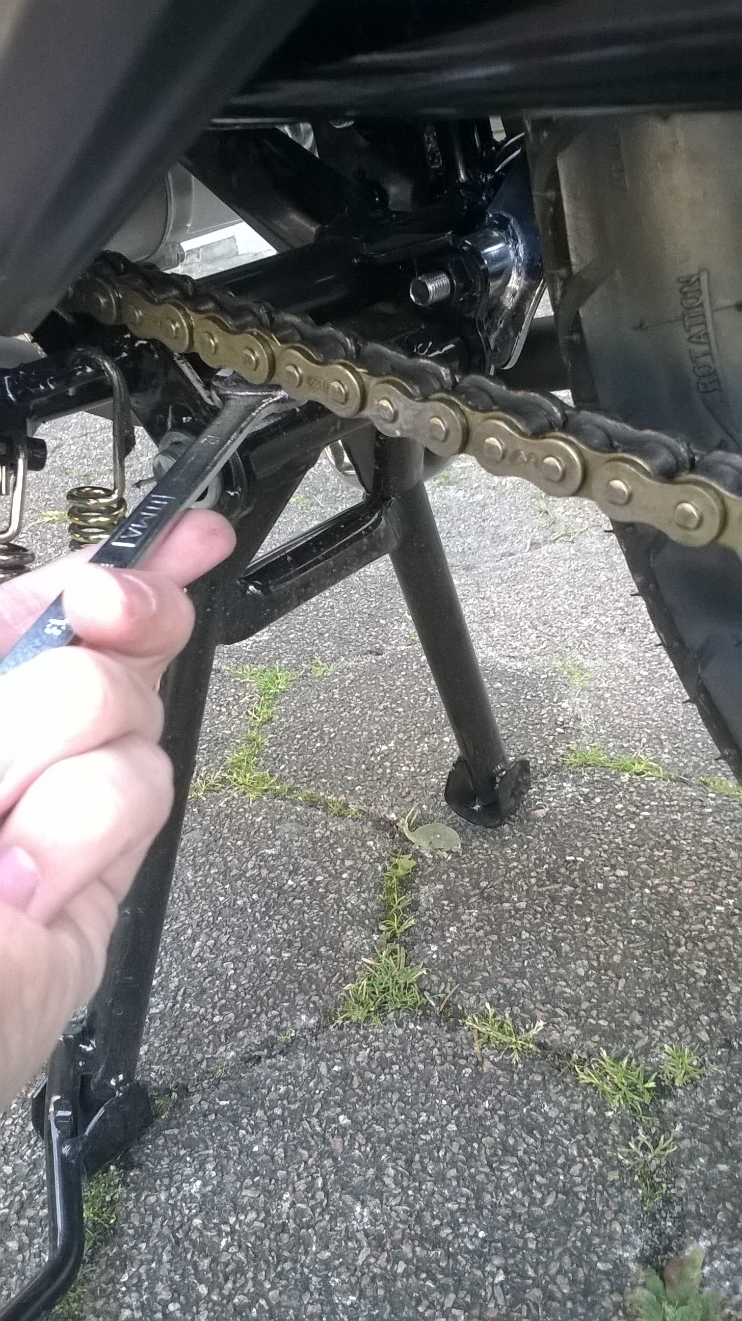

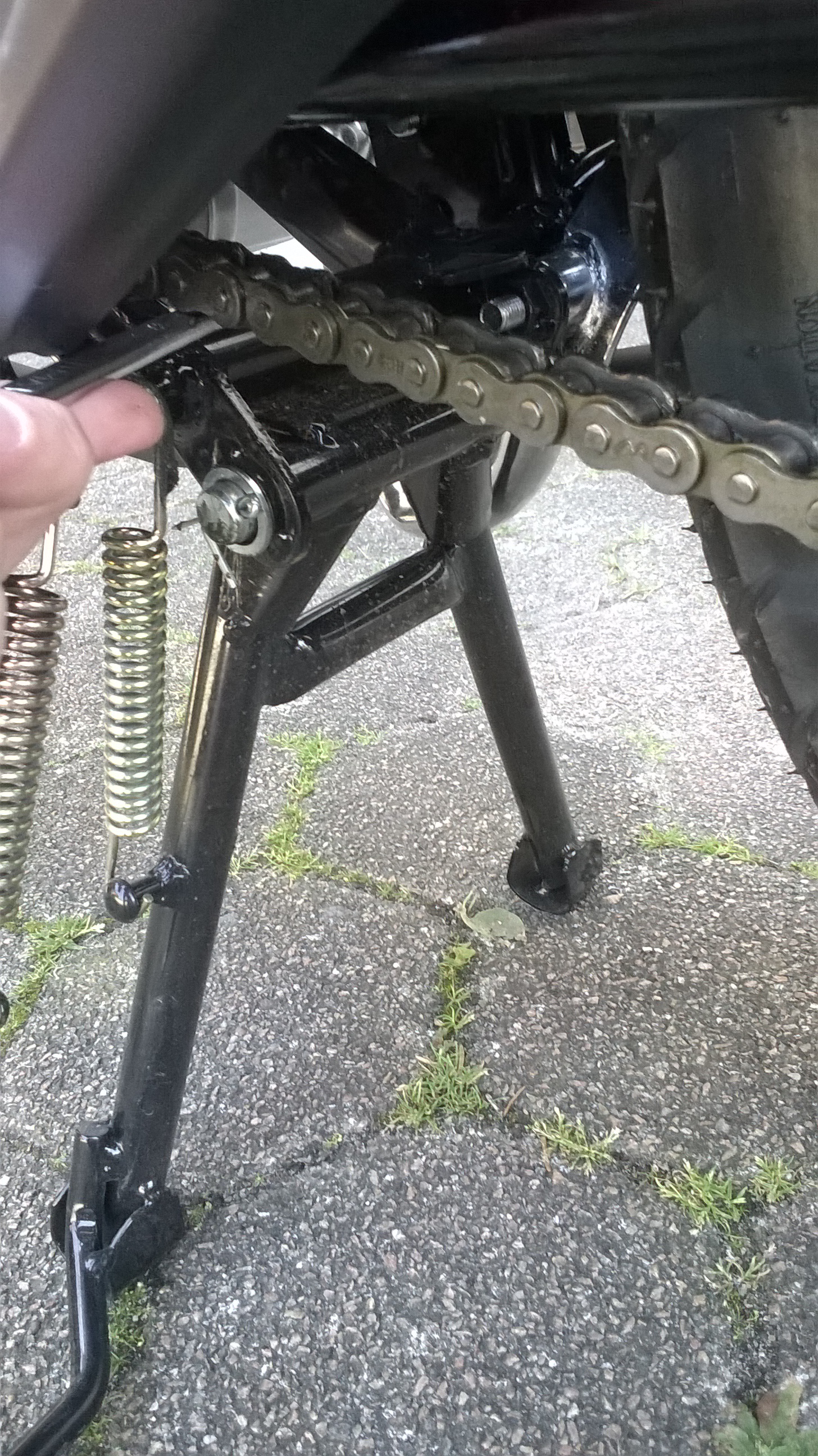

zudem habe ich ein Geräusch beseitigt:
Die Kette hing auf der Ständerfeder und klackerte.
Kette ist nachgespannt und hängt nicht mehr.

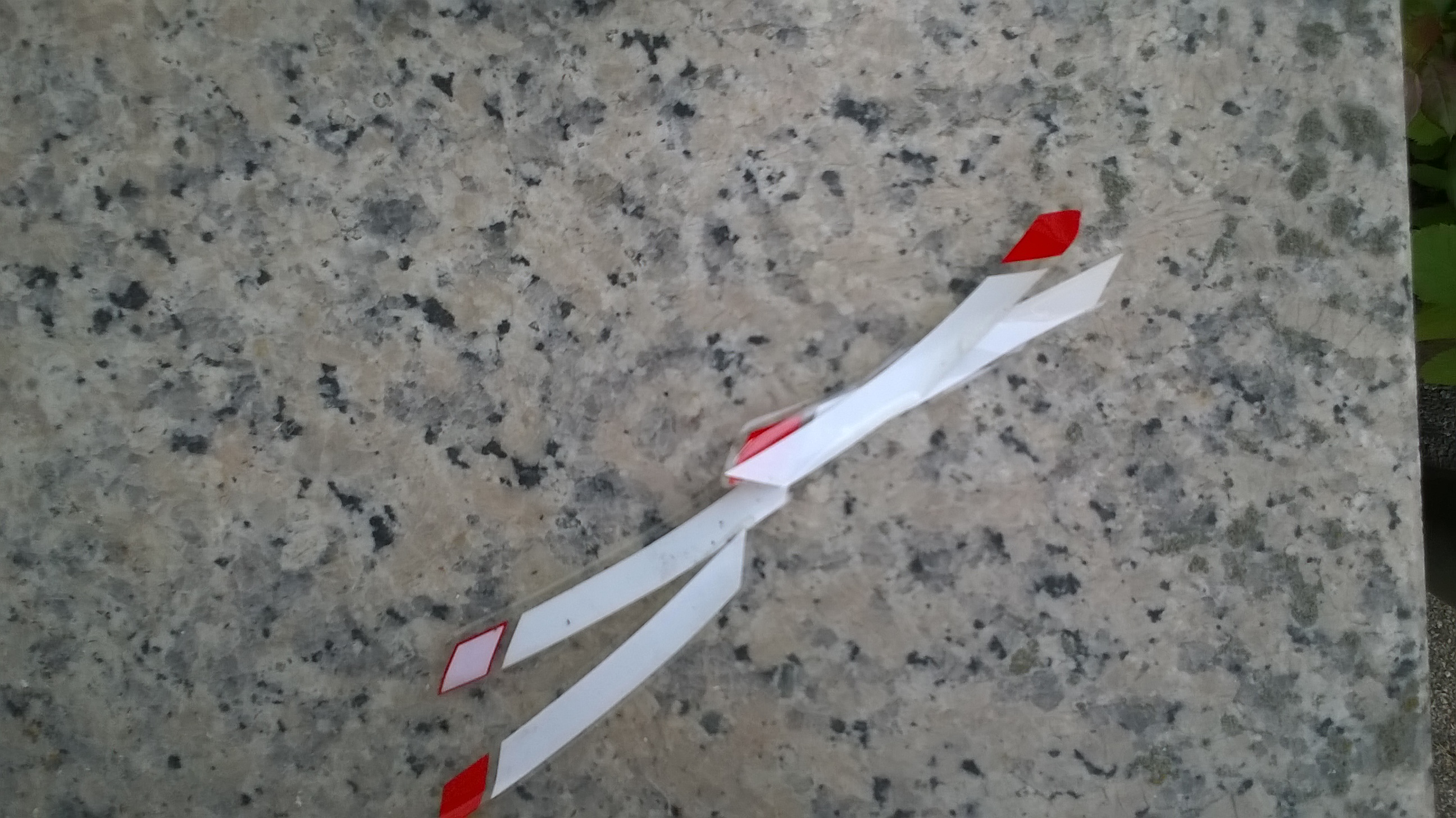

Auf den Felgen waren jeweils 2 Felgenaufkleber, diese waren schlecht angebracht und hielten nicht, so das ich sie entfernen musste.
Vorm spannen
Nachm spannen
