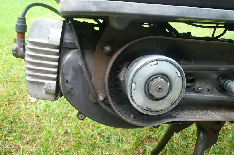

dies ist mein erstes Moped an dem ich Schraube.
Also die Ciao Mix, deswegen wollte ich mal jemanden über die eingebaute Kupplung schauen lassen.
Anbei ein paar Bilder und dazu zwei Fragen.
1. Sitzt alles Richtig?
2. Ist es richtig, dass der Abstand zwischen Kupplungsbecher und Rahmen so klein ist?
Abstandshalter zum Polrad ist natürlich verbaut, es schleift auch nichts.
Die Schraube ist noch nicht am auf dem maximalen Drehmoment.
Danke

irgendwie sieht das bei dir eigenartig aus ... :unsure:
Ist jetzt zwar eine Kupplung der SI,
aber die Bremsbacken sollten nicht aus der Trommel vorstehen
und die Befestigungsmutter sollte "voll" sein.
