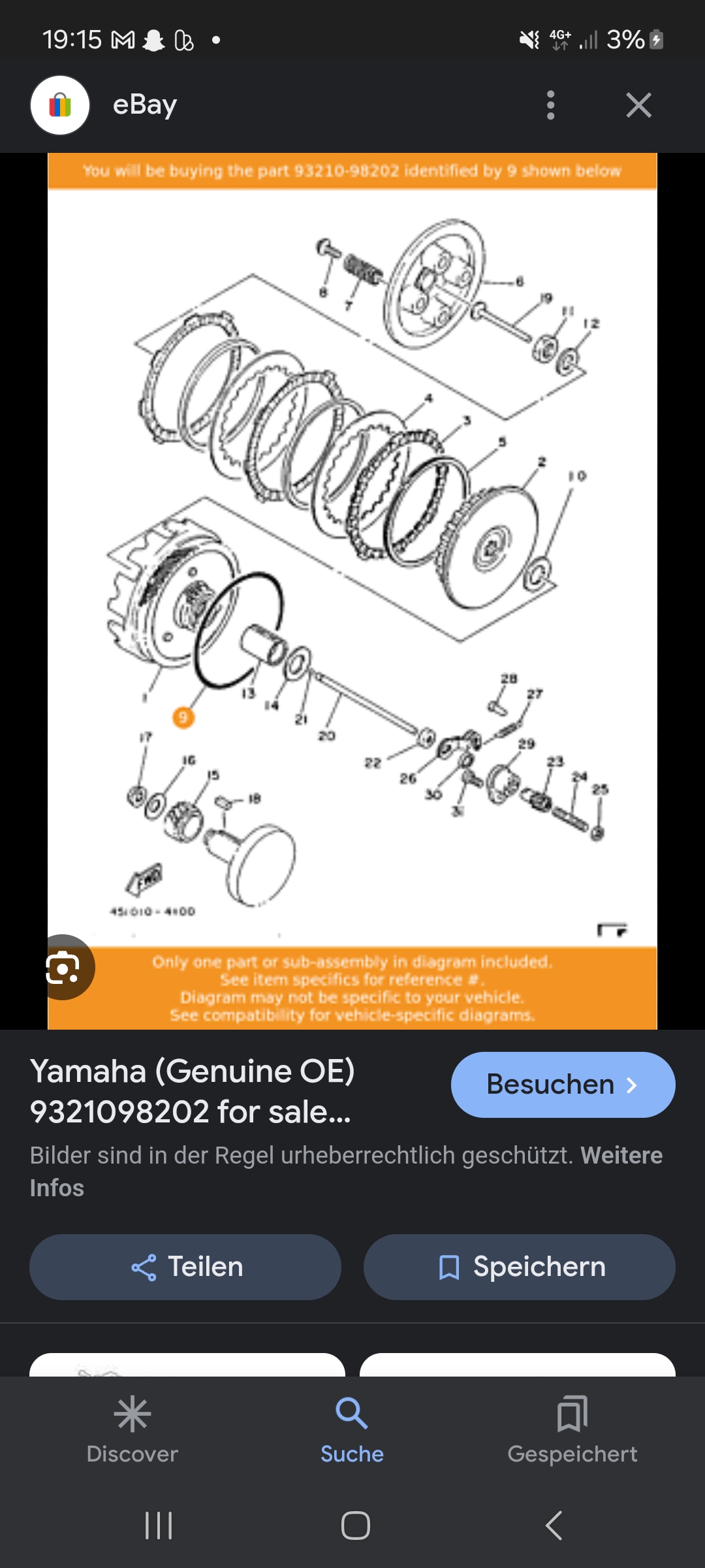

Hallo guten Abend, mit ist heute der O Ring von meiner kupplung gerissen.
Was ist genau die Aufgabe dieses Ringes? Wie schlimm ist es wenn dieser fehlt ?
Das wäre die Nummer 9 auf dem Bild
LG Chris

hallo chris!
wozu über die aufgabe von diesem o ring nachdenken?
das haben doch damals schon die inschinöre gemacht!
schnurstärke messen und innendurchmesser.
alternativ den aussendurchmesser minus 2x schnurstärke.
bei ibuy nachsehen.
gibts bei vielen händlern für lau euros.
Und bitte schön den Werkstoff beachten! Ölbeständigkeit
