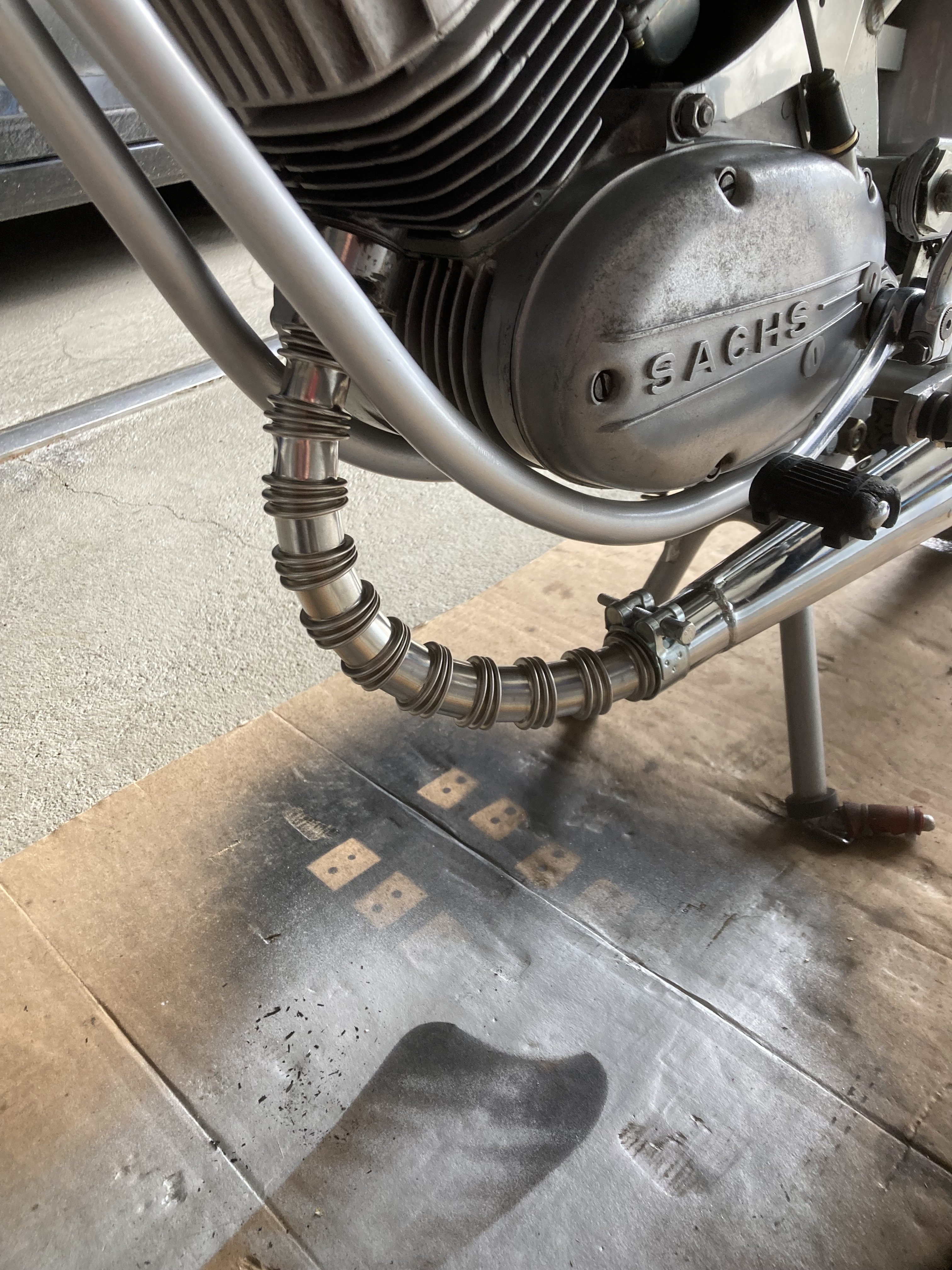

Habe auch den neuen Rautenauspuff montiert, hat aber nur mit einem Distanzstück am Halter gepasst da der Krümmer nicht die richtige Biegung hat.
Gibts eigentlich auch passende dazu?
Wenn der Krümmer mal nicht passt😂
😂 Sehr flexibel. 👍
